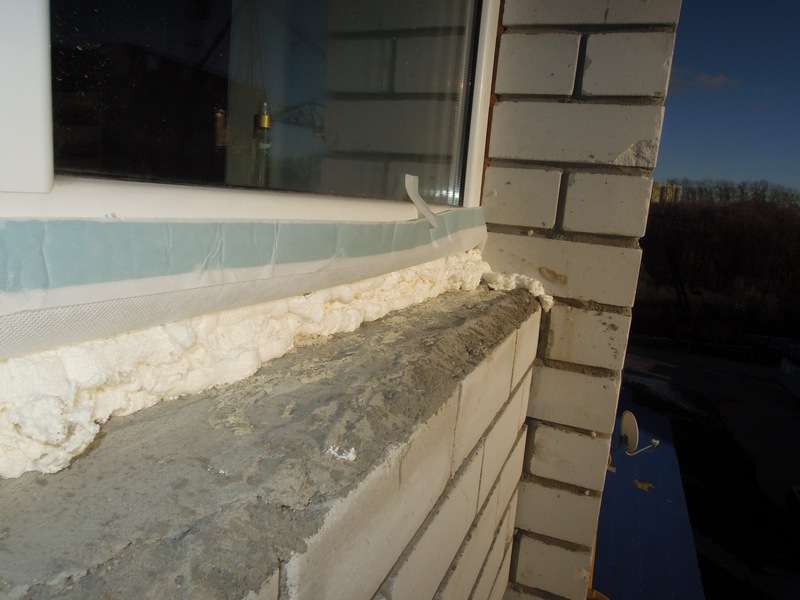

Вот фотографии с объекта с такой же проблемой:
Гидроизоляция подготовлена, пеним заново

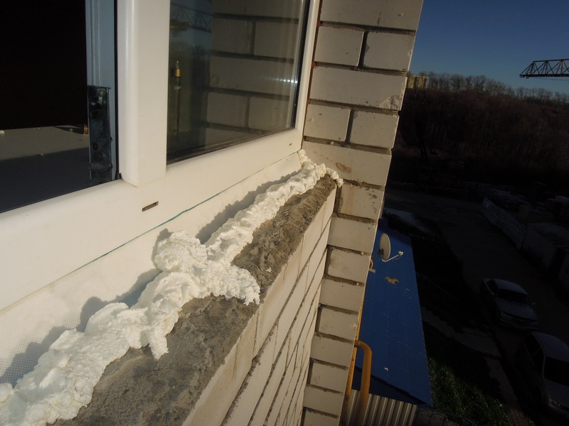

Завершаем наклейку гидроизоляционной ленты

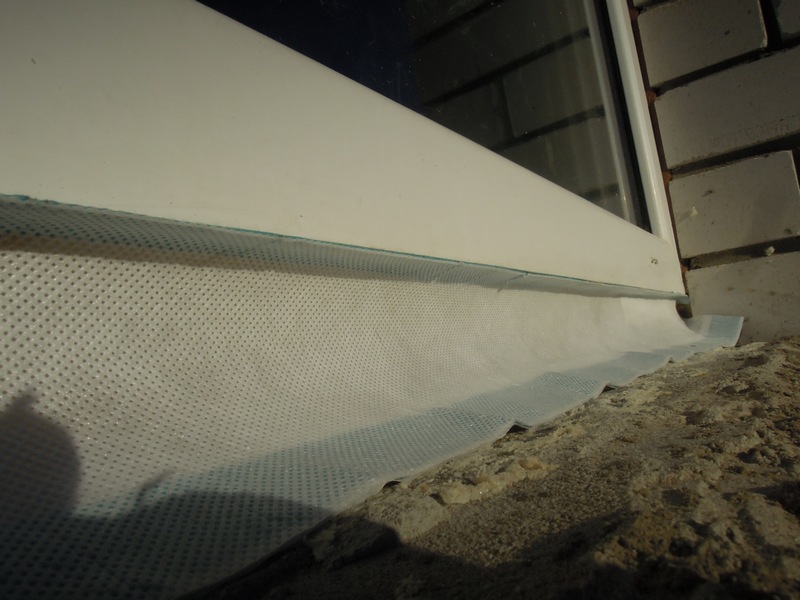

Делаем акустическую подушку

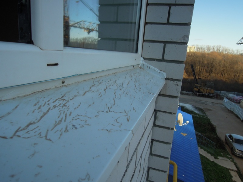

Устанавливаем отлив и гидроизолируем стыки
