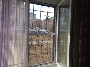

Часто встречаюсь с ситуацией, когда клиенты говорят мне, что им отказали в установке москитных сеток на окна оснащённые металлическими решётками. И действительно, сетка обычной конструкции не пройдёт в световой проём открытого окна- не хватит места. Но, у специалистов на этот случай есть простое элегантное решение- москитная сетка из двух частей.
Главное правильно сделать замер и с установкой москитной сетки в окно с решёткой нет проблем. Сетка из двух частей легко проходит в световой проём. А дополнительная пара средних кронштейнов позволяет её надёжно закрепить. Эта сетка устанавливается так же легко, как и обычная. Просто сначала надо установить нижнюю часть сетки, а затем верхнюю.

Вот мой вариант установки. Замер делается как обычно, затем высота сетки делится на 2 и заказываем две сетки. С установкой то же всё просто. Сетка из двух частей без проблем проходит в световой проём.
Нижние кронштейны устанавливаются как обычно.
Далее устанавливаются средние кронштейны, для них можно длинные (верх). Устанавливаются они по бокам.
Затем устанавливаются верхние кронштейны стандартным способом.
После установки нижней сетки, на неё ставится верхняя.
Возможно вы делаете по другому, делитесь.
