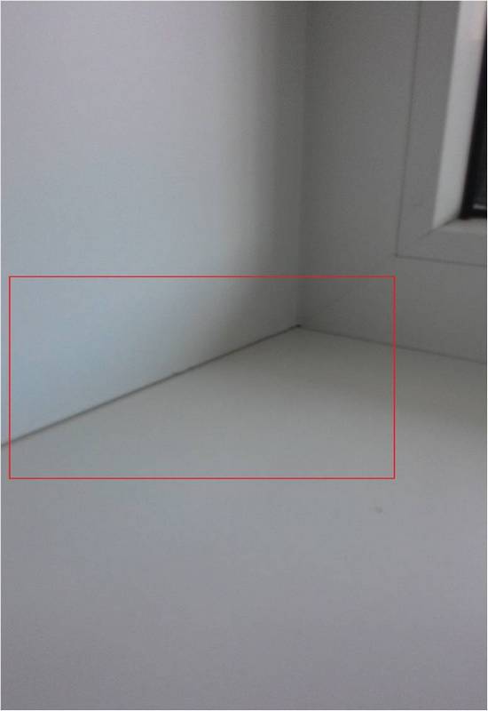

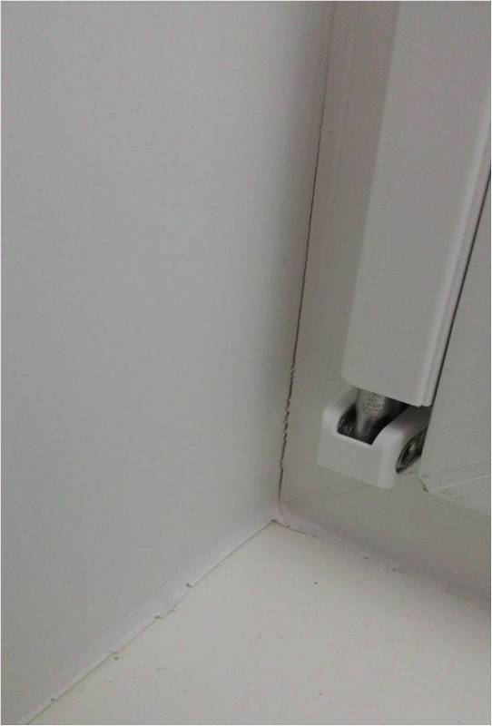

Здравствуйте!
В августе этого года мы решили поменять окна. Всего получается кухня, зал и балконная рама(пластик) и спальня (дерево). Сначала нам установили пластиковые окна, а через месяц деревянное. Вот в этот перерыв между установками в зале на окне между окном и подоконником образовалась небольшая щель....установщики посмотрели и замазали повторно. Потом я обратила внимание, что и на кухне появилась такая щель.Все бы ничего, но пришли холода,и..... оттуда начало поддувать. Зал и кухня выходят на балкон, со стороны балкона мы ничего не делали, а в спальне со стороны улицы делали откосы оцинкованные вроде. И спальне чувствуется что подоконник холодный и где откосы,заделанные монтажные пеной со одной стороны дует. Я так понимаю что монтажники скорее всего пожалели монтажной пены. Я так думаю нужно вызвать этих установщиков и попросить переустановить откосы...И да еще забыла на кухне у нас имеется под подоконником холодильник, может из этого поддувает....
Вопрос по щели между подоконником и окном
Настя Павлова писал(а): в зале на окне между окном и подоконником образовалась небольшая щель....установщики посмотрели и замазали повторно.
Настя Павлова писал(а): пришли холода,и..... оттуда начало поддувать
По фото и вашему описанию могу предположить, что есть продувание через монтажный узел окна. Его простым замазыванием не устранить. Это только временно скроет проблему, а со временем герметик опять трескается.
Настя Павлова писал(а): Я так думаю нужно вызвать этих установщиков и попросить переустановить откосы
Ваши окна на гарантии и в таком случае вы можете рассчитывать на бесплатное устранение продувания. Только простой переустановки откосов не достаточно, нужно переделывать монтажный узел. Возможно даже, что откосы вообще снимать не надо. Я бы начал с восстановления монтажного узла под отливом- снять отлив, убрать старую пену, запенить заново, установить гидроизоляционную ленту, сделать акустическую подушку (чтоб отлив не шумел при дожде запенить или наклеить ПСУЛ), установить отлив на место. После этого убедиться, что из щелей нет продувания и только тогда уже обработать все стыки изнутри жидким пластиком.
Настя Павлова писал(а): И да еще забыла на кухне у нас имеется под подоконником холодильник, может из этого поддувает....
Смотря как он сделан. В любом случае к появившимся трещинам в стыках это отношения не имеет.

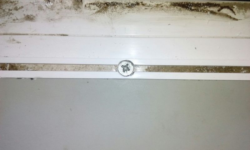

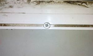

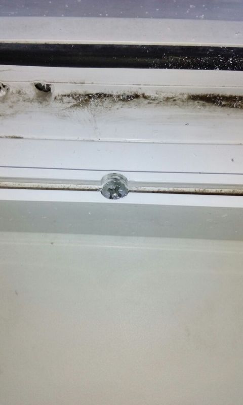

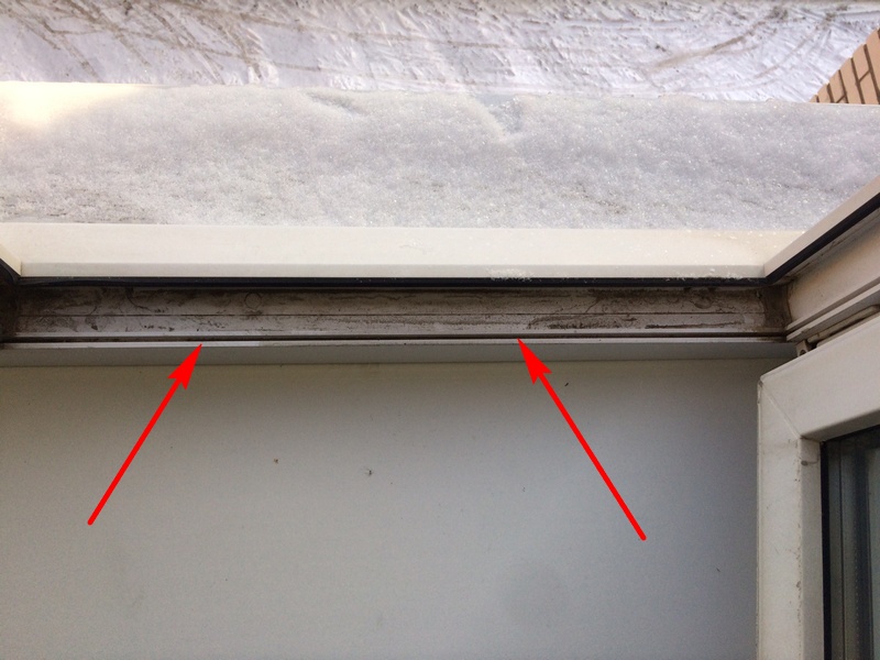

У кого есть опыт закрытия щели между подоконником и рамой стягиванием их саморезами? Есть такая щель:
Подоконник снять возможности нет. Торец сэндвича зашпаклёван и заклеен обоями- клиент ломать не хочет.
Я правильно думаю, что нужно просверлить отверстия в раме до подоконника в паз штапика свердом больше, чем диаметр самореза и притянуть подоконник? Кто пробовал?

mitbka, опасно. Неизвестно, как и кто ставил подоконник.
Вообще не вариант. Пластик подоконника довольно хрупкий. К тому же если там есть пена, то он как бы приклеен к нему. Не притянет.
Отправлено спустя 1 минуту 40 секунд:
А раньше как было? Может сам профиль погнуло? Если нет, то стоит попробовать снять отлив и вставить под подоконник что-либо в распор. Потом пропенить заново.
Там дует или нет?
Технолог писал(а): Пластик подоконника довольно хрупкий. К тому же если там есть пена, то он как бы приклеен к нему.
Технолог писал(а): А раньше как было?
Раньше щели не было, она появилась позже. Значит подоконник к ней не приклеен. Вопрос с хрупкостью подоконника правда остаётся... как вариант взять саморезы длиннее, чтоб стянуть через две стенки подоконника. Понятно, что вставать на него не стоит, но мне главное щели скрыть.
Технолог писал(а): стоит попробовать снять отлив и вставить под подоконник что-либо в распор. Потом пропенить заново.
Это был бы хороший вариант, но как просунуть распорку под подставочник? Там щель около сантиметра наверняка.
Оушен+ писал(а): ам дует или нет?
Дует. Буду перепенивать со стороны отлива.
Тогда сначала все же монтажкой снаружи постарайся приподнять подоконник, потом затягивай.
Технолог писал(а): Тогда сначала все же монтажкой снаружи постарайся приподнять подоконник, потом затягивай.
То же склоняюсь к этому варианту.
При монтаже лет пять назад, довольно часто это делали. даже фреза имелась 7мм. сначала сверлом на 4 а потом фрезой, чтобы шляпка вошла в паз. Но лично мне этот метод не нравится... предпочитаю из рихтовок или брусков сделать жесткие опоры.
Отправлено спустя 1 минуту 42 секунды:
а на стоящем окне - лучший вариант предложен Женей. лишь бы монтага под донник вошла...
В итоге притянули подоконник к раме саморезом.
Был недавно на этом адресе. С подоконником все в порядке.
p.s. Даже наступил на него, тк забыл-выдержал! :)

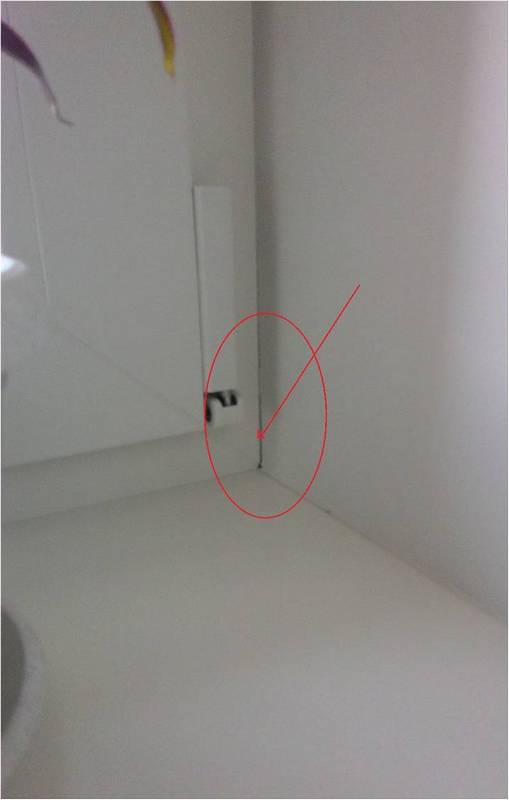

Нестандартное решение проблемы стыка рамы и подоконника
Сообщение Ремонт окон Безенчук »

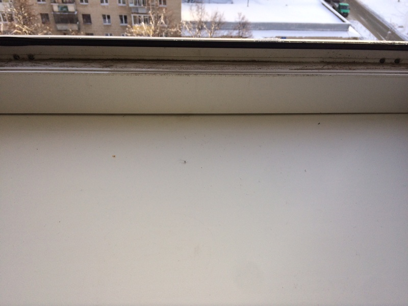

Проблема:
Щель между окном и подоконником.
Имеет ли право на жизнь такое решение:
Т.к. первый этаж.
1. Снятие отлива.
2. Вырез донного профиля в точках,где будут установлены опоры подоконника.
3. Все пеним и собираем обратно.
Что думаете о таком варианте?
Предлагаю такой варианте,т.к. бюджетное учреждение, откосы штукатурка, а щели по сантиметру.
Странно как так может быть что при наличии подставочника в который вставляется подоконник. Вы говорите что щель между рамой и подоконником по сантиметру?
Сообщения: 9
Зарегистрирован: 09 ноя 2019 08:25
Откуда: П.г.т.Безенчук Самара
Bastion писал(а):Странно как так может быть что при наличии подставочника в который вставляется подоконник. Вы говорите что щель между рамой и подоконником по сантиметру?
Толщина донного профиля больше толщины подоконника, наверное Вы используете донный профиль со специальным пазом под подоконник, тогда я Вам завидую!
Вообще не использую и злом его считаю, существенно сокращает монтажный шов в самом узком месте.
Ремонт окон Безенчук писал(а): Имеет ли право на жизнь такое решение:
Т.к. первый этаж.
1. Снятие отлива.
Если щель действительно в сантиметр, то вариант думаю рабочий. Мы так не раз делали, но там щель меньше была. А с улицы так.
Bastion писал(а): Вообще не использую и злом его считаю, существенно сокращает монтажный шов в самом узком месте.
Логика есть. Как делаете примыкание отлива к раме? Если есть фото.
igor40in писал(а): огика есть. Как делаете примыкание отлива к раме? Если есть фото.
Либо поверх рамы герметик и саморезы в цвет отлива, либо вставляется с низу распирается брусочками и под полную запенку (заодно избавляемся от гремящих сливов. Фото чет пока найти не могу).
