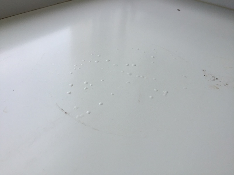

Увидел у клиента на подоконнике Danke такие пузырьки под плёнкой.
Все дефекты расположены под тем местом где стоял цветочный горшок, это видно по следу от него. Кому такое попадалось?
Дефект на подоконнике Danke
Не видел. Хотя, может просто не обращал внимание...
Интересно, как повлиял цветочный горшок? Дело во влаге, которая под ним собиралась или это реакция на материал горшка...

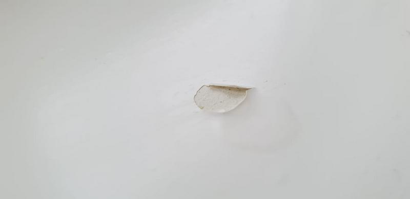

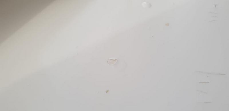

Подоконник Danke. Пузыри появились во время влажности когда штукатурили под защитной пленкой. Было так же в другой комнате но вроде подсохло. В комнате где это окно ещё не поклеили обои. Вот и думаю что делать? Возможно ли реставрировать или менять подоконник пока не поклеили обои?

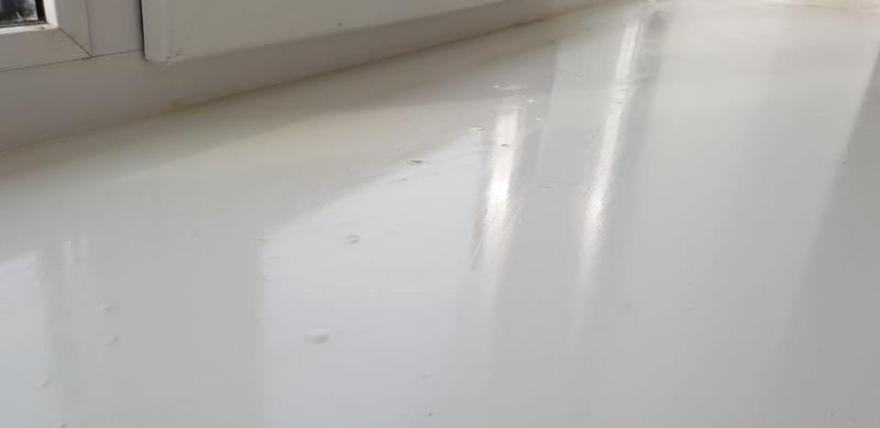

Года три назад, когда еще работал мастером по рекламациям, были пара таких заявок. Также вздулась пленка во время проведения влажных работ. Изделия были на солнечной стороне. Пузыри не лопались, потом выравнялись.
Вообще на все подоконники должен быть год гарантии.
Там, где полопалась пленка-точно меняйте.
Алексей II
Сообщение Алексей II »
Подоконник, как понимаю у меня Данке Комфорт, а не Стандарт - тот, что дешевле. Плёнку лопнули сами, когда пытались выровнять пузырь. У Комфорт, плёнка не акриловая?

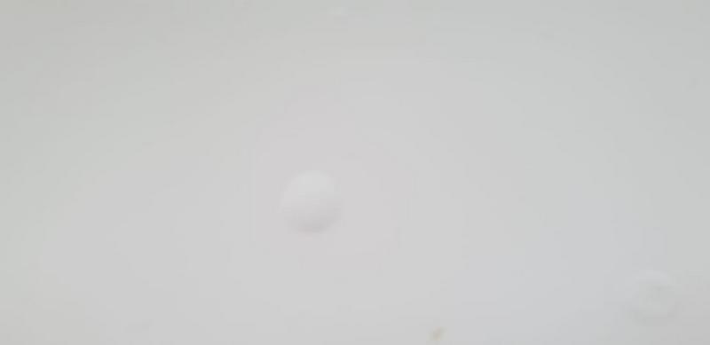

Производитель подоконников Danke, даёт официальную гарантию на свою продукцию - 10лет, по этому лучше всего обратиться к исполнителю и попросить его связаться со своим поставщиком для покрытия расходов, если это официальная компания то проблем с возмещением расходов не будет, как у заказчика так и у исполнителя с поставщиком Danke
Egorga141140
Сообщения: 12
Зарегистрирован: 10 сен 2018 23:52
Откуда: Балашиха
Сообщение Egorga141140 »
igor40in писал(а): Интересно, как повлиял цветочный горшок? Дело во влаге, которая под ним собиралась или это реакция на материал горшка...
Не думаю, что проблема в особенности горшка или солнечных лучах, скорее всего брак производства.
