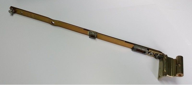

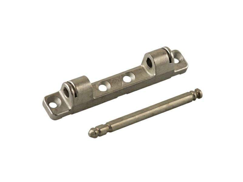

Износились ножницы от старой фурнитуры, судя по всему, Roto Centro. Вроде такие:
На ножницах написано "12/20-13", на створке - "611–810". Получится ли их заменить на Internika 1088670, или нужно менять фурнитуру на створке тоже?
Вопросы специалистам. Спросите тут БЕЗ РЕГИСТРАЦИИ, если не нашли подходящей темы
Получиться, но я бы еще на всякий взял петлю на раме верхняя + штифт (Артикул: 1077266).
