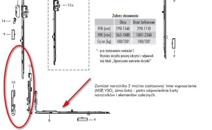

Клюшка от чего подойдёт для стыковки с шпингалетом Si-Au? Как понимаю с доработкой VHS, но её у меня нет. Если у VHS и Elementis 2 полная совместимость, то и от Elementis 2, но и её у меня нет, а в ТБМ надо на 3000 брать. Есть варианты?
Совместимость различных марок фурнитуры
Игорь в твоем случае надо менять только угол от чего то другого. Можно попробовать Мако - угол длинее у него, но гемор с крышкой будет. Или Аксор - у него тоже сторона угла больше чем на а300. Посмотри табличку что я начал делать.

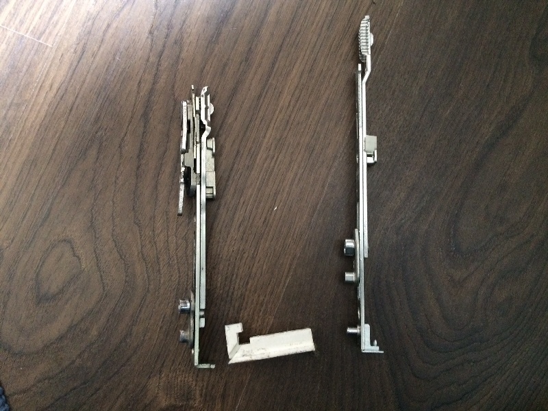

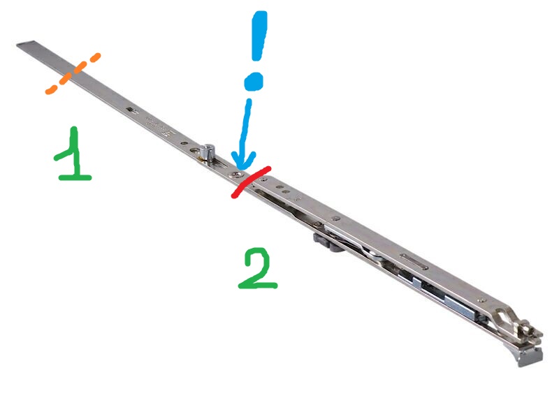

Тема сегодняшней лекции: "Изготовление среднего запора из подручных средств". На примере картинки ножниц зигении фаворит.
Можно использовать для этих целей ножницы, основные привода, и все что угодно что имеет тягу с зубчатым соединением.
- Разрезаем ножницы на две части ( показано красным) таким образом что бы после ролика было отверстие под саморез. Необязательно рядом с роликом. Но самое главное что бы на краю полученной детали (отмечено синим). Часть №1 нам нужна, №2 на выброс.
- при необходимости от части под номером 1 отрезаем все лишнее. Данный способ хорош тем что можно регулировать расположение цапфы.

Интересная идея! Мне и в голову не приходило так глубоко погрузиться в "колхоз"
Правильно понимаю, ты предлагаешь сделать так: Я думал, что возможно есть совместимый с нижним шпингалетом средний запор. Или я тебя не верно понял?
Поправил в таблице.
Да. ты правильно понимаешь.
По ножницам - у меня их в наличии очень много, запчасть не ходовая этого типаразмера, хоть какой то от нее толк будет.

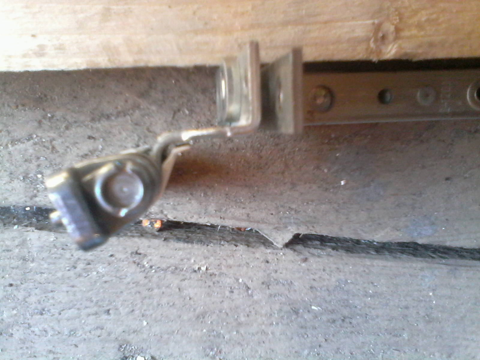

Фото не мое - В.Е. Пригожина с форума тибета. Пример использования удлинителя РОТО на Винкхаусе
Средний запор Рото. Универсальный удлинитель, который можно приколхозить к любой фурнитуре. Связанно это с особенностью зацепа.
Для стыковки потребуется сделать всего 2 вещи:
1 - просверлить отверстие в зацепе на уголке под направляющий штифт запора (показан красной стрелкой).
2 - при необходимости укоротить.(показано синей линией).
И все.
И все.

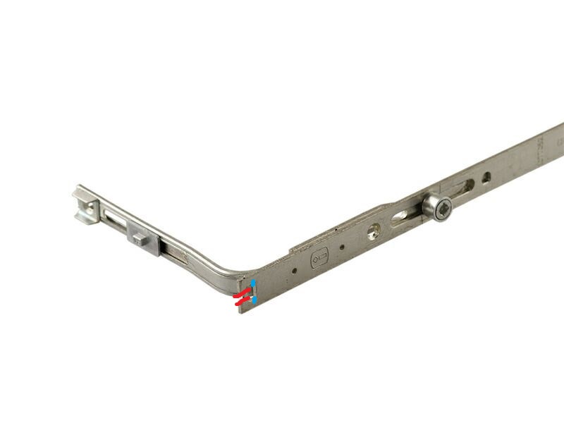

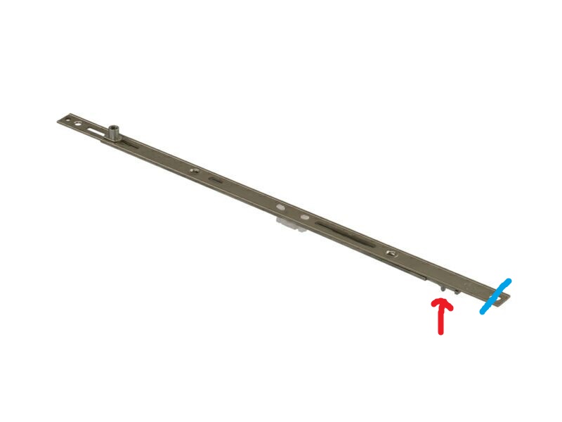

Ставим Интернику на Г.У. КОРВУС.
На клюшке интерники надо 2 операции:
1 - отрезать часть запора (2 красные линии);
2 - шарошкой чуть расширить паз (показан синими точками).
Взял первую попавшуюся фото из интернета. Сам фото не делал (забыл).

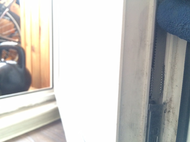

Сегодня совмещал привод Kale и нижний шпингалет Maco.) / Немного укоротить привод. Поставить п/о ответную планку Maco
Пришлось немного укоротить привод и поставить п/о ответную планку Maco. ответку то же подрезал снизу, чтоб опустить её ниже. Возможно это только в моём случае- не поднималась створка регулировкой нижней петли. По зубцам, всё естественно идеально.

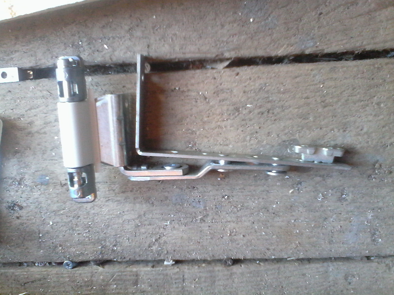

По просьбам трудящихся:
Ремонт винкхаус автопилот и более древних моделей:
Для ремонта подойдет винкаус АКТИВпилот (Он и только он).
Отличия Активпилота от автопилота:
1- совершенно другие типоразмеры, то есть для подбора привода или ножниц требуется замер фальца
2- немного другое устройство ножниц. То есть для ремонта этого узла требуется замена рамной и створочной части и замена ножничного уголка (в некоторых случаях), так как теперь угол ножничный стал коротким. Регулировка на прижим на ножницах теперь на створочной части а не на рамной как было раньше
3. штифт верхней петли на актив уже на 0.5 мм примерно, Теперь что бы не менять штифт приходится рассверливать немного втулку в створочной петле.
Вот в целом и все различия. Все остальное мелочи не заслужившие внимания.
