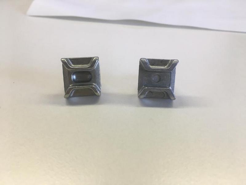

Форма направляющей ножниц была изменена. На фото ниже слева старая направляющая, справа - новая. Прочность увеличена на 70% на отрыв стенки.
Фурнитура Roto NT
Нас услышали? Думаю у Roto стало одной "характерной поломкой" меньше. Эта выемка в направляющей сильно её ослабляла... но приносила мастерам хороший доход назамене ножниц Посмотрим, как покажут себя ножницы с новой направляющей.

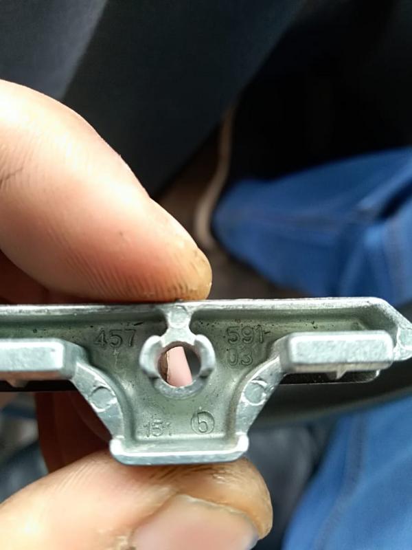

На 13-х ответах Roto есть буквы R, V, K-соответственно Rehay, Veka, KBE. Если будет цифра, то это значит +0, сколько-то. И ещё на них артикул каталожный выбит.

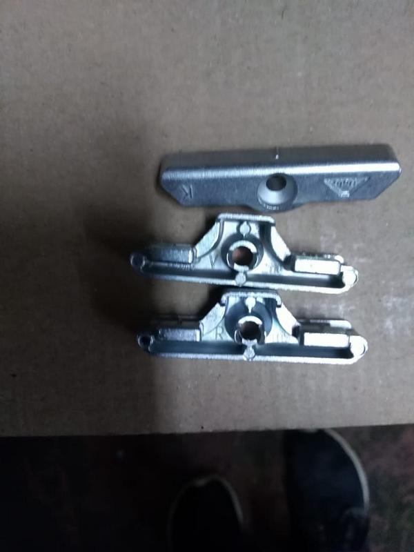

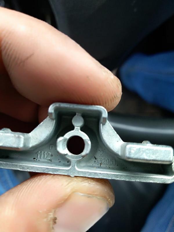

Недавно у поставщика Roto узнал. В продолжении темы. Эти обе от Rehay, но без буквы ещё. Зато на одной артикул полностью указан, на другой последние 3 цифры.
