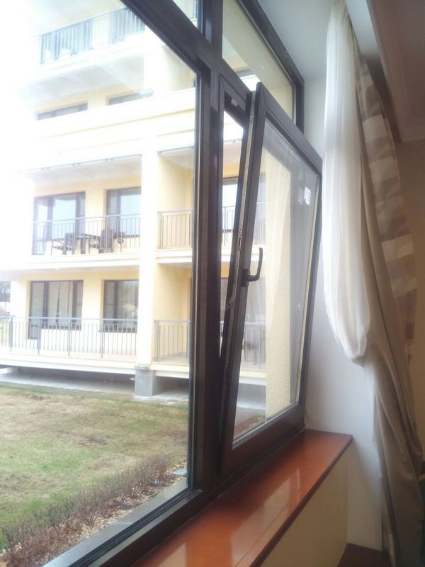

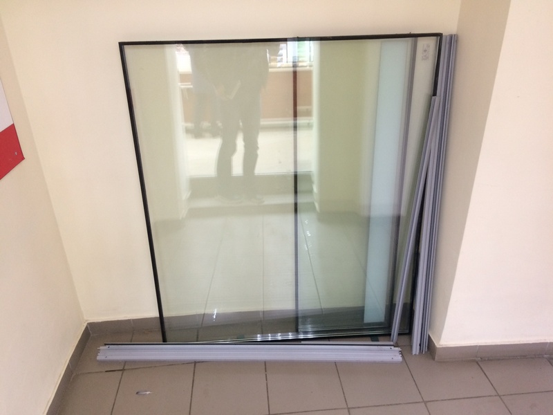

Как в глухую часть фасадного алюминия встроить пластиковое окно?
Рама из импоста, как вариант. Я так делаю.
Есть вариант ещё сделать просто окно на 1 см меньше проема по внутрянке. Но, тогда снаружи гидроузел так себе. Но так проще.
Не проще тогда все таки снять стеклопакет и поставить из импоста? Меньше будет геморроя по закрытию швов и тд.
- Сообщения: 177
Меньше. Этаж? Доступ?
Первый. В пол витрина. Делится на 8 частей. Вверху маленькие части туда надо встроить фрамуги для проветривания помещения. Снизу стоит две створки открывающиеся наружу как фрамуги нижней частью.
- Сообщения: 177
С земли работать. Ок. Тады из импоста. Но будет проблема с заказом таких окон. Крупняки такую хрень не любят. У кого ручная почти отсутствует, они их вообще не смогут сделать.
Добор 20 мм пилишь вдоль пополам и через рихтовочные пластины притягиваешь к раме по периметру, будет аналог импоста.

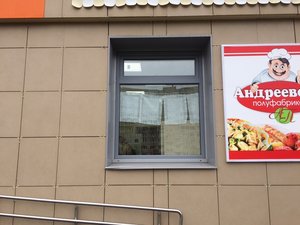

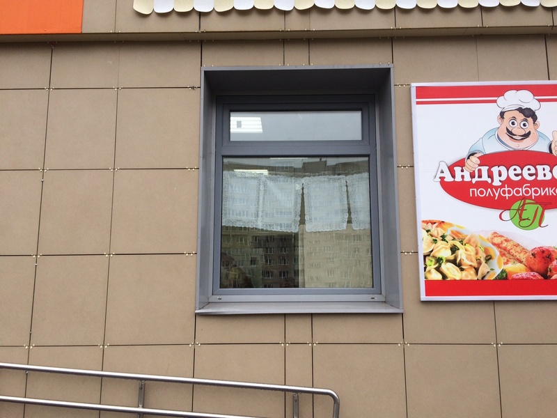

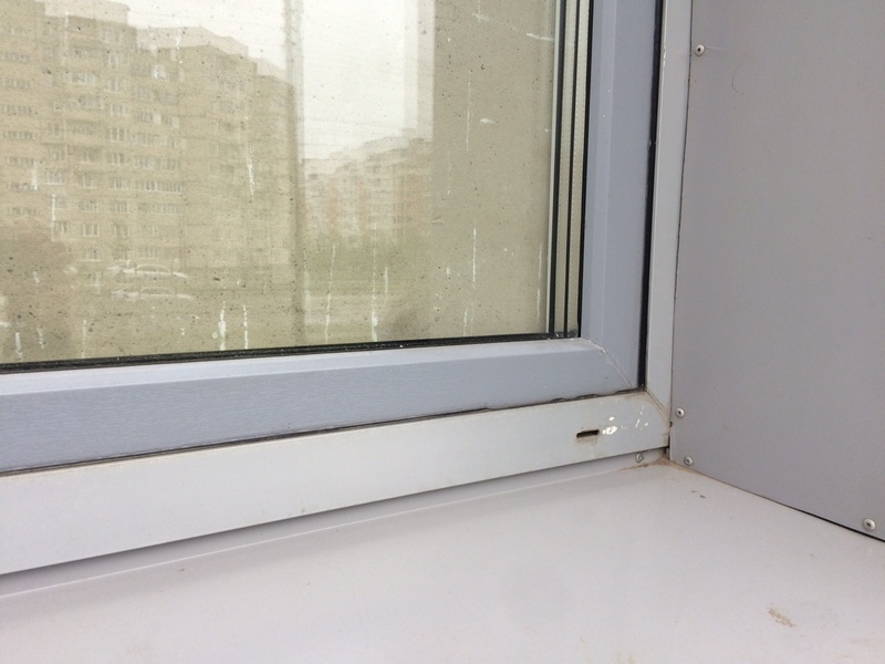

Установили вместо алюминиевых створок рамы ПВХ со створками. Пластик крашеный по RAL.
А вот наша последняя работа:
В пекарне на кухне было глухое окно из алюминия. Естественно при работающих печах без проветривания никак. Если демонтировать окно и ставить новое, пришлось бы остановить работу пекарни, из-за пыли. Поэтому решили врезать ПВХ окно в алюминиевую раму без долбёжки откосов.Ремонт окон в Чебоксарах
