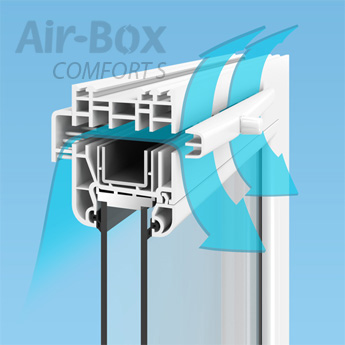

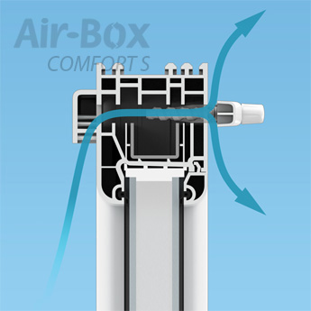

Принцип работы приточного оконного клапана Air-Box Comfort S:

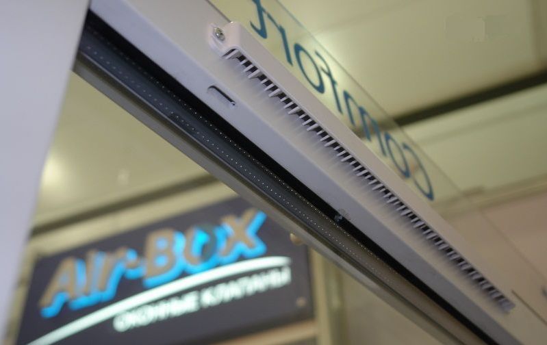

Свежий воздух с улицы попадает в сквозное отверстие, предварительно отфрезерованное в оконной раме. Затем через клапан, установленный напротив сквозного отверстия, воздух попадает в помещение. Устанавливается совместно с шумозащитным козырьком.
Контроль воздушного потока:

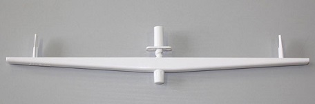

Осуществляется с помощью вращения ручки регулятора, которая в свою очередь приводит в движение клапан, обеспечивающий плавное регулирование притока воздуха.
Совместимость:
Клапан Air-Box Comfort S предназначен для установки на "глухие" пластиковые окна, а также на любые деревянные или алюминиевые окна.
Техническая информация:
Воздухопроницаемость при статическом давлении 10 Па: до 41м3 в час
Габаритные размеры клапана (ШхГхВ): 350x29x16мм
Цвет: белый
Материал: АБС, ПВХ
Монтаж: на раму или створку
