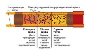

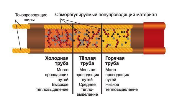

Принцип работы саморегулирующегося греющего кабеля.
Саморегулирующийся греющий кабель представляет собой две медные параллельные токопроводящие жилы. Параллельные жилы обеспечивают напряжение по всей длине греющего кабеля. Токопроводящие жилы окружены полупроводниковой матрицей, в которой и происходит выделение тепла. Проводящая матрица представляет непрерывный греющий элемент, позволяя таким образом обрезать кабель в любом месте, исключая появление мертвых и холодных зон. Греющий кабель приобретает свои свойства саморегуляции благодаря свойствам полупроводниковой матрицы. Материал матрицы характеризуется существенной зависимостью проводимости от температуры, а температурный коэффициент сопротивления проводящего материала на порядок выше, чем у меди или стали. Это обеспечивает саморегулирование тепловой мощности кабеля. По мере возрастания температуры материала матрицы, количество локальных проводящих связей в матрице уменьшается, автоматически уменьшая тепловыделение. При понижении температуры, количество локальных проводящих связей увеличивается, приводя к увеличению тепловыделения. Это происходит в каждой точке по длине кабеля, таким образом, выходная мощность зависит от условий окружающей среды по длине трубопровода. Способность саморегулирования дает возможность перехлестывать кабель, при этом не образуется горячих точек и зон локального перегрева. Саморегулирующийся кабель может изменять свою мощность локально, только в зоне перегрева; это свойство позволяет создавать безопасные системы обогрева трубопроводов и резервуаров, в том числе с переменными по длине трубопровода условиями теплоотдачи.

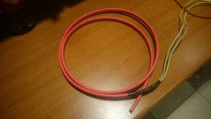

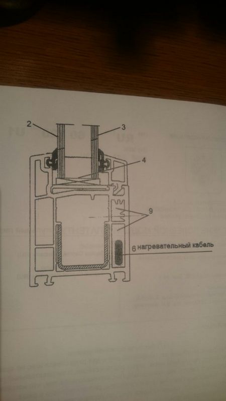

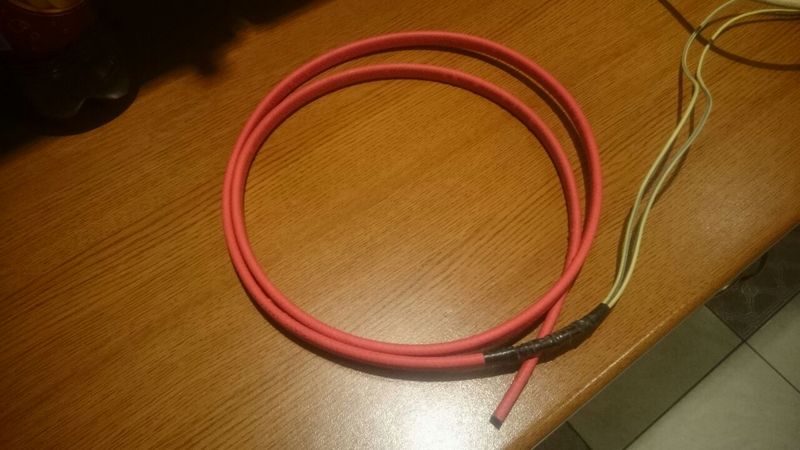

Мы вчера провели испытания. Если заводить кабель в профиль, то температура стеклопакета в низу поднялась до 40°. При условии что на улице было +15с. Если ставить в подоконник до прогрелись до 22°с.
Окна с подогревом
А максимальная температура какая может быть?
От греющего кабеля зависит или..?
В общем,вопросов много.
Пожаробезопасность какая-то будет?
Окна с подогревом
Кабель в профиль можно воткнуть либо при установке либо сбоку если есть зазор минимум три сантиметра, но помучиться правда придется. Но, надо учесть профиля, где там камера нужная - это к системодателю. Мы пробовали в Блитце - там верхняя камера в профиле независимая. С подоконником проще, опять же если при установке.
Кабель довольно мягкий на изгиб нормально поддается. Энергопотребление до 40 ватт на метр, не горюч.

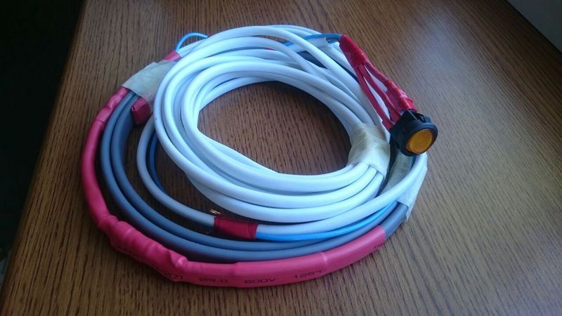

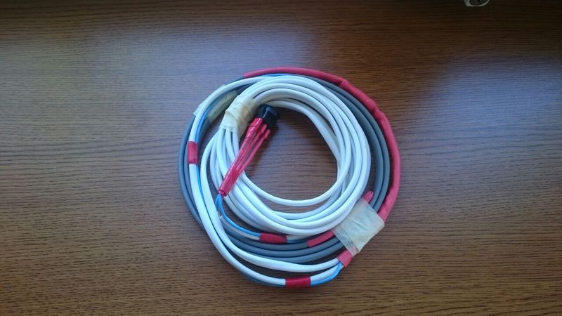

Подключение можно вывести в виде отдельной вилки для розетки?
Окна с подогревом
Кнопка отдельно идёт с подсветкой. По идее можно ещё датчик поставить.
Окна с подогревом

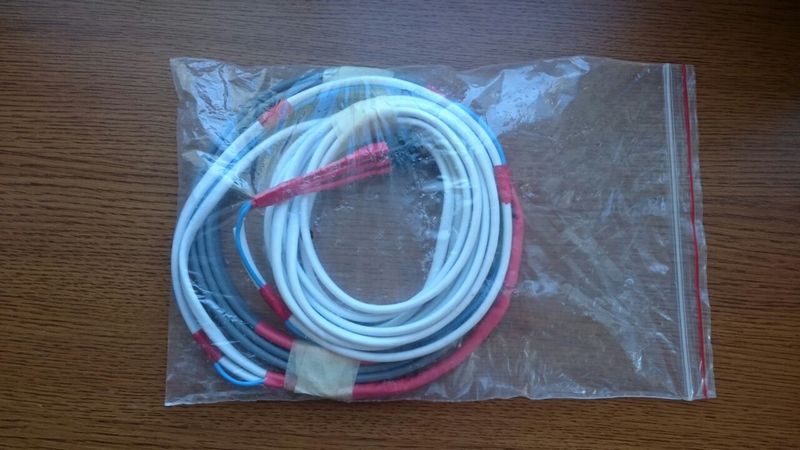

Ушла первая посылка.
Окна с подогревом
Технолог писал(а): Ушла первая посылка.
Немного не понял схему подключения... Жёлтая кнопка - это выключатель? А где "мама-папа"?
