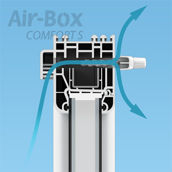

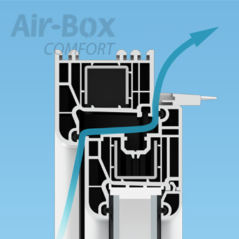

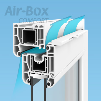

Принцип работы приточного оконного клапана Air-Box Comfort:
Свежий воздух с улицы попадает в канал между рамой и створкой в месте замены фрагмента типового уплотнителя на специальный. Затем через клапан, установленный на верхней части створки, воздух попадает в помещение.
Контроль воздушного потока:
Осуществляется с помощью перемещения ручки регулятора, которая в свою очередь приводит в движение заслонку, обеспечивающую плавное регулирование притока воздуха.
Совместимость:
Клапан Air-Box Comfort совместим с любыми типами поворотных и поворотно-откидных пластиковых окон вне зависимости от марки оконного профиля.

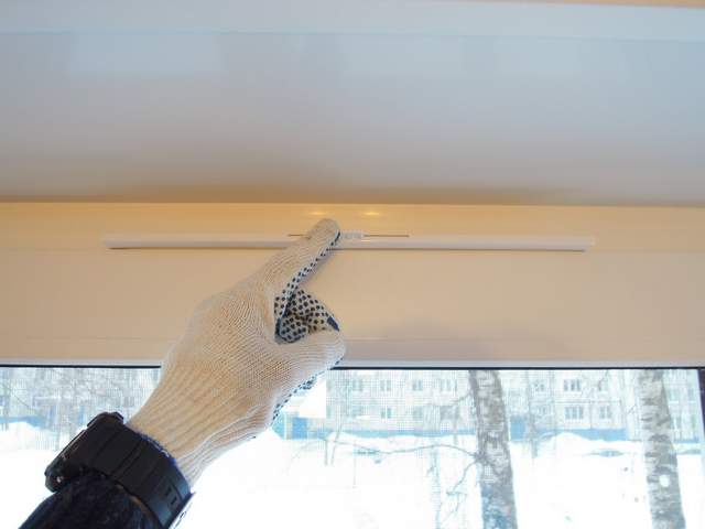

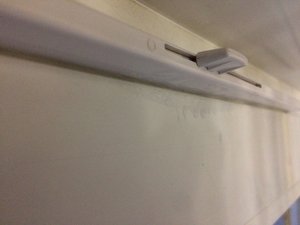

До НГ установили клапан, сейчас похолодало до -28с. Вопрос: так и должно быть? При закрытии регулятора немного продувает.
Сообщения: 1230
Благодарил (а): 19 раз
Поблагодарили: 10 раз
Приточный клапан Air-Box Comfort
Татьяна Гаврилова писал(а):Вопрос: так и должно быть?
Да, при такой температуре для Аэрбокса это нормально. Судя по положению ползунка- вы закрыли клапан, а этого делать не рекомендуется. В квартире поднялась влажность и её избыток конденсируется на холодных участках- в краевой зоне стеклопакетов и на клапанах, так как из них даже в положении закрыто немного идёт холодный воздух.
Можете, либо ничего не делать и после повышения температуры лёд растает. Квартиру пока проветривать открыванием створок для снижения влажности. Или открыв створку аккуратно счистить лёд с клапана и открыть его до приемлемого уровня на проветривание- всё зависит от того насколько хорошо у вас работают батареи отопления. Клапан, если на улице температура около -30с будет немного обмерзать, но не сильно.
У меня сегодня при -28с так:
Утром льда на клапанах было больше. Так-как в это время квартира дополнительно не проветривается и все дома и влажность растёт. Утром наледь счистил и квартиру проветрил, и повторно лёд так обильно уже не образуется.

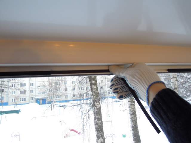

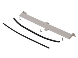

Клапан Аэрбокс Комфорт не отличается высокой звукоизоляцией. Можно улучшить звукоизоляцию немного изменив вариант установки уплотнителей из комплекта клапана. Для этого достаточно на внешний контур поставить уплотнители не на против клапана, как в инструкции производителя, а разрезав его пополам установить по бокам в 200-300 мм от низа.
Звук частично гасится проходя между створкой и рамой до клапана наверху. Реально разница есть, проверено.

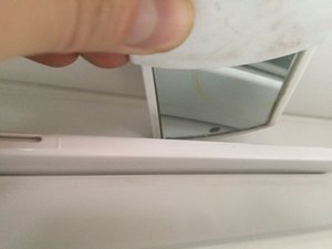

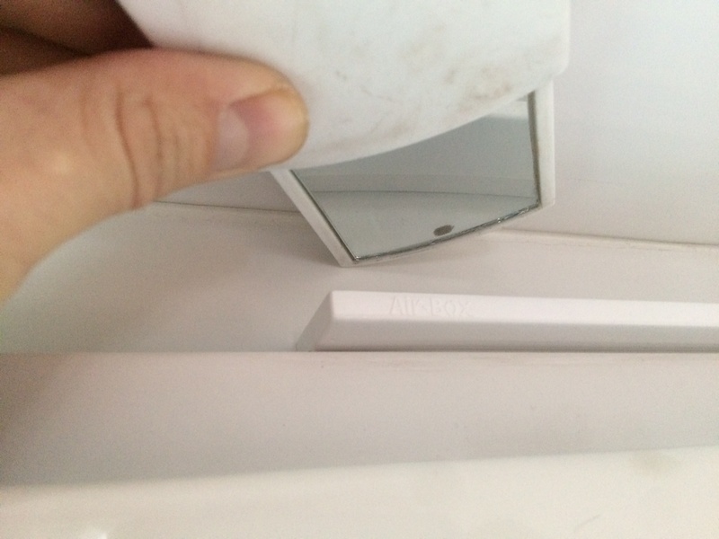

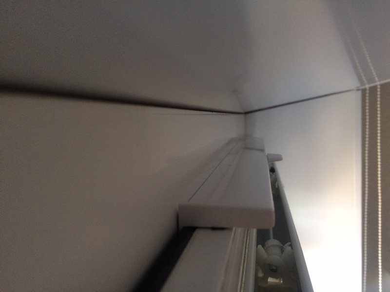

Ещё одна возможная проблема клапана Air-Box Comfort вызывающая продувание. Иногда бывает, что заслонка клапана прилегает к раме не равномерно. С одной стороны она доходит раньше, а с другой остаётся зазор, через который проходит воздух.
Иногда проблема в регулировке створки, и изменив прижим ножниц фурнитуры зазор исчезает. Но, иногда это вызвано тем, что клапан установлен криво, и тут всё решается только переустанвкой клапана с заменой двухстороннего скотча.

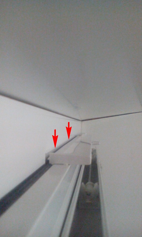

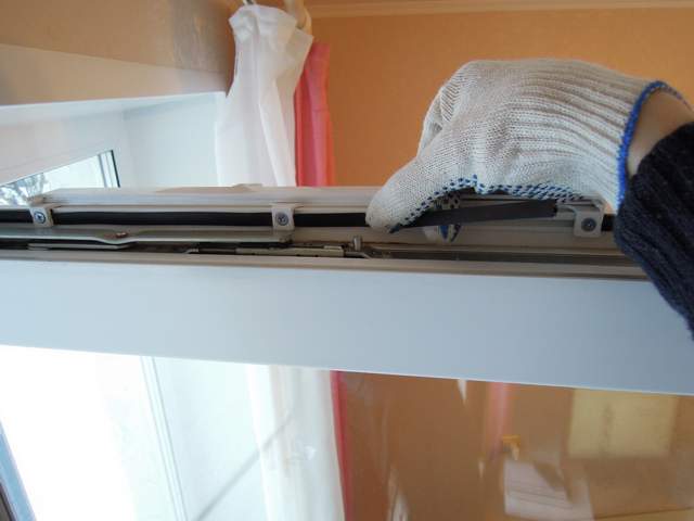

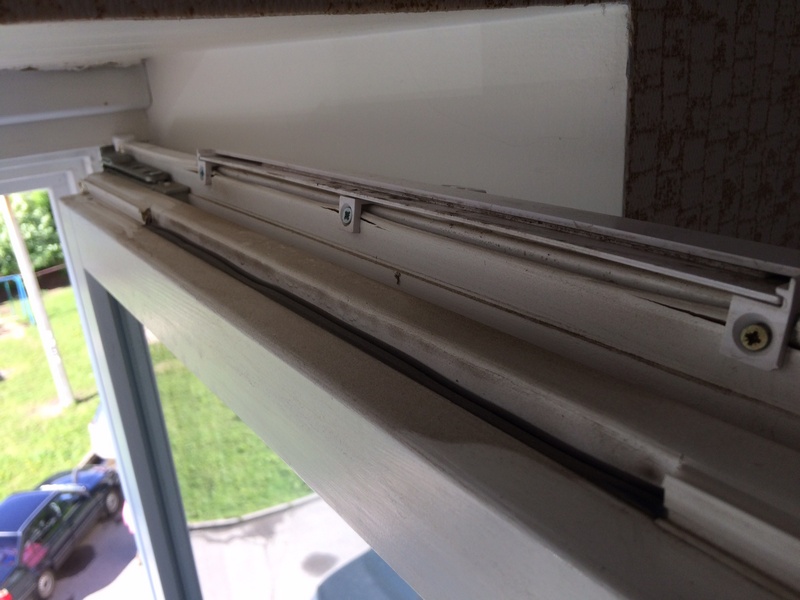

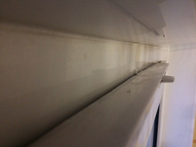

Столкнулся ещё с одним нюансом установки Air-Box Comfort. После установки клапана заслонка не достаёт до рамы по всей длине, что вызывает продувание.
Исправляется переустановкой с добавлением адаптеров. В качестве адаптеров отлично подошли обрезки пристекольного уплотнителя от алюминиевых рам.
Надо поставить три адаптера под саморезы.
И установить на них клапан.
Это сдвинет клапан к раме и устранить продувание.

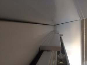

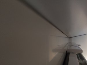

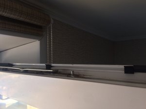

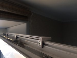

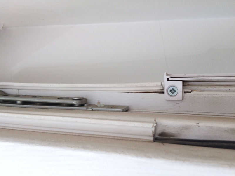

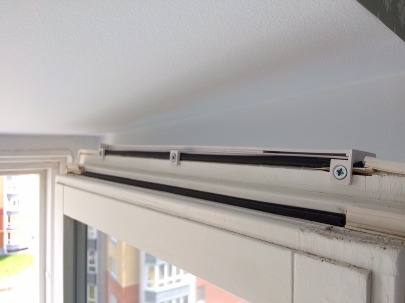

Вот, что может быть при попытке установить Air-Box Comfort на деревянные окна:
Производитель клапанов пишет, что данные клапана предназначены для пластиковых окон. Но, иногда вижу их и на деревянных. Клапана на фото выше установлены клиентом самостоятельно. Вообще клапан Air-Box Comfort можно установить на некоторые деревянные евроокна, но делать это должен специалист понимающий принцип работы клапана и знающий особенности различных деревянных окон.

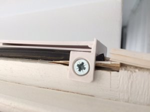

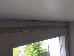

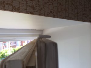

А эти клапана ставил оконщик.
Но, руки у него не из нужного места ростут.

mitbka писал(а): А эти клапана ставил оконщик.
В деревянном окне ВСЕ отверстия под саморезы нужно предварительно засверливать сверлом.
Просто, клапан Аэрбокс Комфорт не устанавливается на деревянные окна. Совсем. Он для ПВХ.
