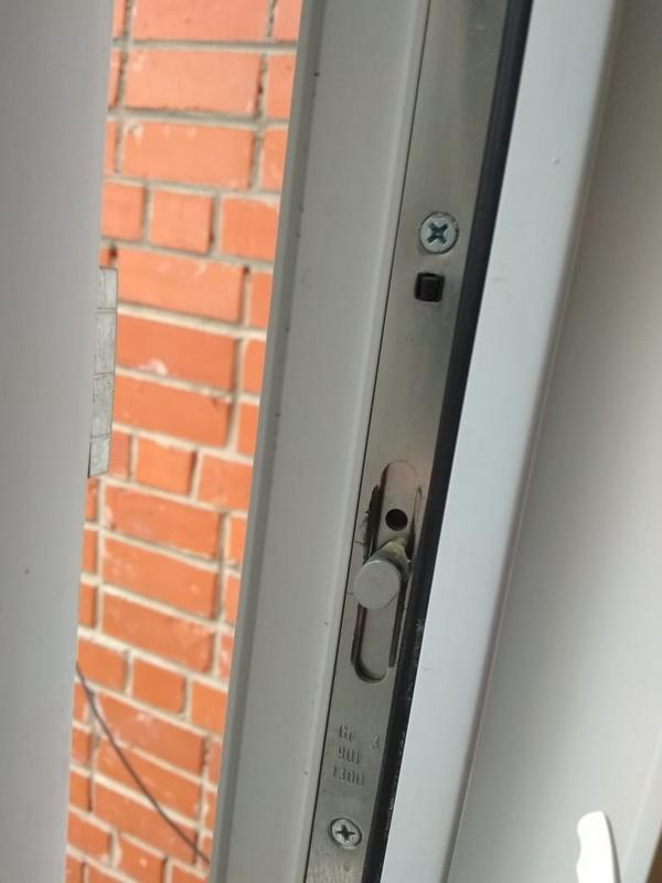

Знатоки Maco, поясните имеет ли цапфа правильное положение относительно ответки? Не первый раз встречаю, когда "клин" в другую сторону.
- Сообщения: 177
Фурнитура Maco
Я считаю (личное убеждение), что так комфортнее. При условии, что свободный зазор 3-5 мм, цапфа сразу наезжает правильно и не требует дожима. Ручка встаёт строго прямо вниз при закрытии. Если регулировка и зазоры идеальны, то естественно положение цапфы не имеет вообще значения. Но российские реалии говорят о том что везде все плохо.

Фурнитура Maco
Я тоже если разворачиваю, то так. Наоборот будет наверное, если створка с левым открыванием.

Фурнитура Maco
Сколько не встречал Мако, всегда правильным было на минимум прижим выставить. Иначе хрен закроешь.
