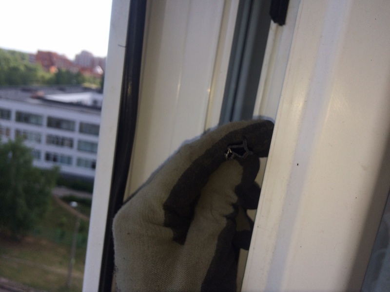

А вот мои городские втыкатели- ООО "Добрый мастер". Почитал информацию по инету, как понимаю контора казанская. У нас либо исполнитель, получающий заявки с их колцентра, либо филиал. В договоре адрес указан, надо не полениться и доехать, а возможно и к себе пригласить на "бесплатный" осмотр. Вот мой первый опыт встречи с результатом их работы. Позвонил клиент с заклинившей створкой. Приехал, начал работать, а он мне договор этот показывает. Рассказал, что позвонили, предложили бесплатный осмотр и смазку фурнитуры, он согласился. Ребята, смазали фурнитуру, нашли продувание, и в качестве решения предложили более толстый уплотнитель. Заменили, взяли деньги и уехали. А у клиента через несколько дней створка перестала открываться. Он им ещё позвонил, пригласил на гарантийный ремонт. Они приехали и... не смогли открыть створку Сослались на отсутствие инструмента. Я кстати, открыл створку с помощью шестигранника, подняв цапфы выше ответных планок. "Спецы" сказали что вина не их, фурнитура уже была неисправна и предложили её заменить полностью. А почему бы нет? Один раз ведь уже развели клиента Но он отказался и пригласил меня.
В общем, створку вскрыл, а там как обычно- пристекольный уплотнитель в притворе. Да, ещё и установлен халтурно, без фрезеровки паза. Ребята вообще не напрягаются. Из-за избыточной нагрузки расцепился верхний угловой переключатель с основным запором. Я его соединил, заменил уплотнитель и окно заработало. В итоге клиенту вся эта канитель включая оплату моих услуг вышла под 5000 рублей. А мог бы отделаться смазкой фурнитуры и простой регулировкой.
Даже не знаю что делать. Думаю на городском форуме про них написать в оконной теме или забить и переделывать за ними.

Сегодня был на одном адресе: смазка фурнитуры, уплотнителя и штатная регулировка. Вот, что рассказала клиентка. Ко мне она обратилась после того, как к ней приезжал менеджер с этой же фирмы на бесплатный осмотр. Осмотрел окна, смазал и рекомендовал заменить уплотнитель и отрегулировать фурнитуру. После озвучивания цены, заказчица несколько опешила, поблагодарила его и позвонила ко мне.
Что обнаружено после осмотра: Новые окна Schuco c фурнитурой Roto. Менеджер рекомендовал заменить уплотнитель на всех трёх окнах, т.к. установлен неправильный уплотнитель и его нужно заменить на специальный. Его ни сколько не смутило, что на окнах установлен родной экструдированный уплотнитель, именно тот, что разработан производителем для данной системы. Под специальным я думаю подразумевался более толстый пристекольный уплотнитель. К чему приводит его использование можете почитать в первом посте этой темы. Цену за замену уплотнителя озвучили 12000. Рази интереса пересчитал по средней цене для нашего региона- как минимум в два раза выше. Ну, это так...каждый продаёт за сколько хочет. Дело тут в бессмысленности процедуры- окнам всего два года и необходимости замены уплотнителя нет. Регулировка фурнитуры была действительно нужна- штатная, только ключами. Сколько запросил за неё менеджер я к сожалению не узнал. Но, он сказал, что только на регулировку их мастер не поедет, если только с заменой уплотнителя. Выезд регулировщика к стати 700 рублей.
В итоге по окнам было выполнено: смазка фурнитуры (т.к. не обнаружил следов смазки ни где кроме цапф- скорее всего при осмотре менеджеры этой конторы смазывают только их), смазка уплотнителя (вместо замены) и регулировка фурнитуры. Стоимость моих работ, как ни старался получилась, как минимум в 12 раз ниже заявленной менеджером компании Может, я что-то не так делаю...

На этой неделе ещё два случая ремонта окон после втыкателей. На первый адрес пригласили пенсионеры- при осмотре обнаружил выгнутый угловой переключатель и основной запор. Ситуация типичная при отсутствии смазки в течении нескольких лет и увеличившейся из-за этого нагрузке на фурнитуру. Снял элементы, выпрямил и смазал фурнитуру.
Но, в ходе работы хозяйка пожаловалась, что зимой обслуживала и ремонтировала окна. Расспросил, что, да как- выяснилось, что работали наши старые знакомые из компании "Добрый мастер".
Осмотрев окно, обнаружил, что уплотнитель действительно заменён на Veka.
Причём установлен с похабным, кривым стыком сбоку со стороны петель.
Запасливая пенсионерка сохранила старый уплотнитель, тот, что был снят с окон при замене.
Легко узнаём в нём двухлепестковый Rehau. В место него ни как не подходил на замену уплотнитель Veka, ещё и пристекольный.
Осмотрел старый уплотнитель- он в хорошем состоянии, и на мой взгляд вообще не требовал замены. Почистить, смазать и послужил бы ещё несколько лет.
Таким образом уплотнитель был заменён на трёх окнах- все они под угрозой поломки из-за избыточной нагрузки на фурнитуру. Повторную замену уплотнителя заказчица не осиливала по деньгам, пришлось просто отрегулировать фурнитуру, снизить прижим на минимум и хорошенько её смазать.Ремонт окон в Чебоксарах

Ещё случай на этой неделе и снова пенсионеры. С заявкой на замену ножниц фурнитуры обратился их сын. Сам он в этой квартире не проживает, пришел в гости и родители ему пожаловались на поломку. При осмотре я обнаружил сломанные ножницы. В наличии их не было, пришлось вернуться через несколько дней и заменить.
В итоге, пенсионеры отказались от повторной замены уплотнителя на родной, им хватило и оплаты замены ножниц. Пришлось всеми возможными способами снизить нагрузку на фурнитуру и оставить всё как есть на страх и риск хозяев окна.

Был повторно на этом адресе, теперь пригласили на ремонт балконной рамы. Суть в том, что створка балконной рамы плохо закрывается- сильно цепляли ответные планки (произошло смещение створки) и был сломан штырёк-опора нижнего шпингалета.
По словам клиента "специалист" компании "Добрый мастер" связал две этих проблемы в одну. С его слов створка плохо закрывалась из-за отломившегося элемента шпингалета. А для ремонта, по его мнению, необходимо было заменить шпингалет и основной запор и стоила бы вся эта работа 4000 рублей. В итоге я просто смазал и отрегулировал фурнитуру, а вместо отсутствующего штырька установил на нижнюю часть створки пластиковую опору, чтоб защитить широкую створку от провисания. Ребята продолжают удивлять.

Спустя 2 месяца пришлось вновь вернуться на этот адрес. В принципе, я этому не удевился, просто не думал, что это будет так скоро. Я предупреждал заказчиков, что слишком толстый уплотнитель вызывает избыточную нагрузку на фурнитуру и его необходимо менять и вот итог:
Так же было смещение нижнего шпингалета, но я его е сфотографировал.
В итоге всё же пришлось заменить уплотнитель. А в добавок к этому повторно регулировать фурнитуру и менять ответную планку. Надеюсь, это все повреждения нанесённые окну безграмотной заменой уплотнителя.
