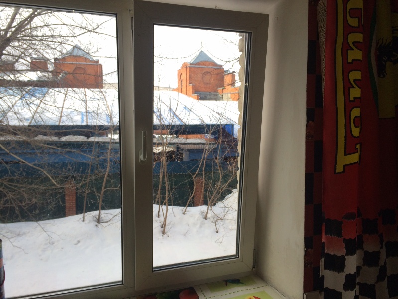

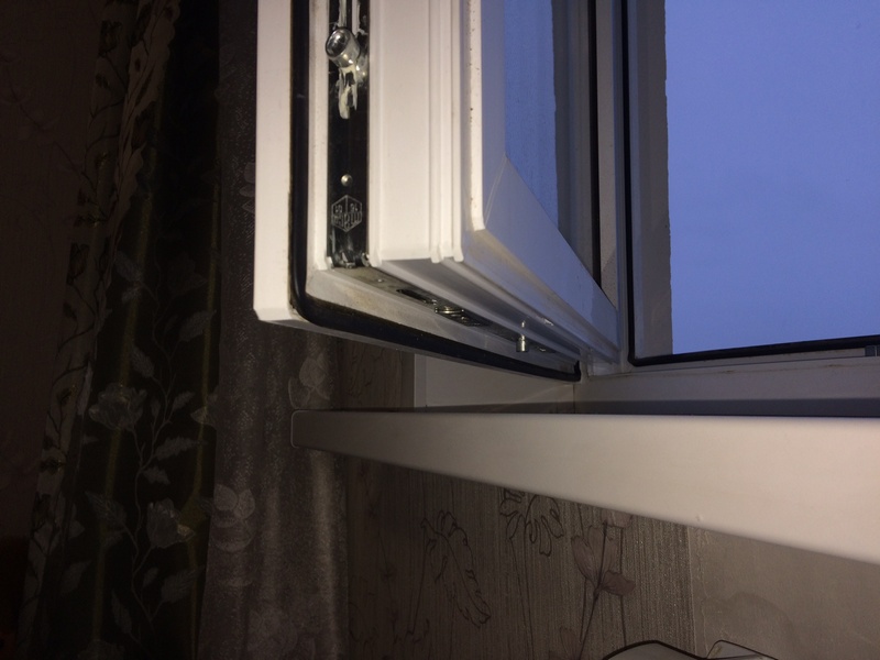

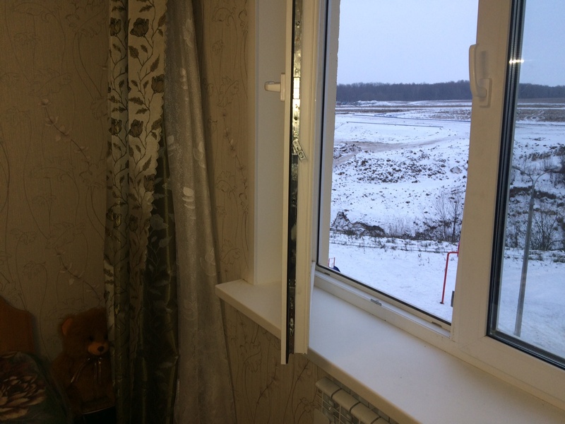

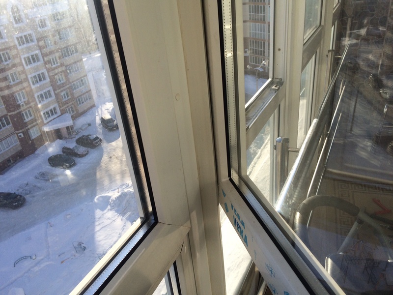

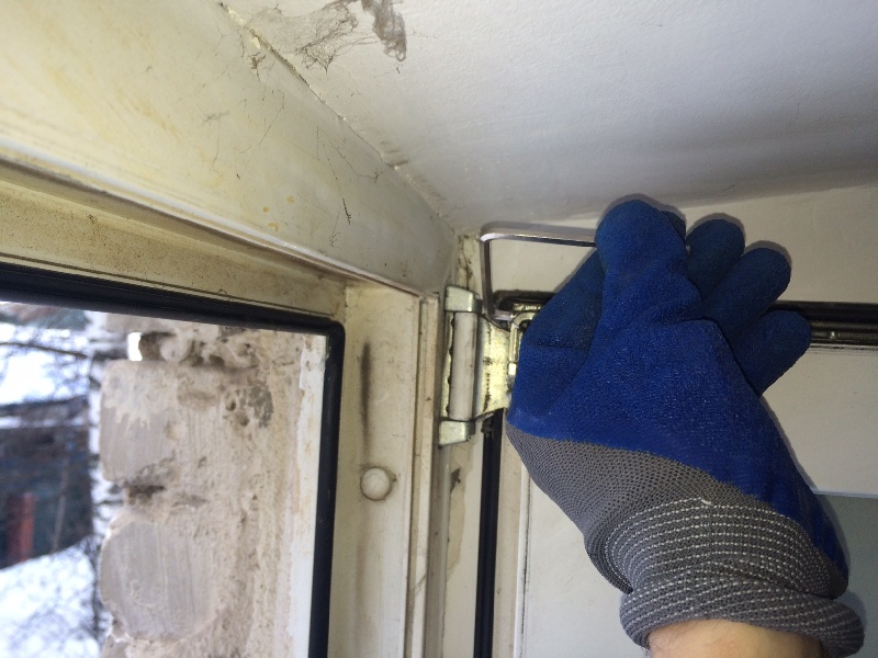

Недавно очередной раз переделывал окна за "втыкателями уплотнителя". Вы ещё не знаете кто это такие? Это такая особая порода "ремонтников" окон, которая любую неисправность окна решают заменой уплотнителя, причём иногда проблема это надуманная.
Что касается данного случая- у клиента начало поддувать в окна и он, как часто бывает, не стал обращаться к специалистам, а попросил сына найти знакомых оконщиков. И у сына, как на зло, такие нашлись Пришли ребята и не долго думая, даже не попытавшись отрегулировать фурнитуру, заменили уплотнитель на более толстый. На вопрос клиента, почему оконная ручка перестала поворачиваться до конца, был дан ответ- потом разработается, и были таковы. Прошла зима, потом лето, а потом следующая зима, но ручка не разработалась, а в окна по прежнему дуло. Вот на этом этапе я и был приглашен. Осмотр окна показал, что на раму был установлен уплотнитель, который используется не в притворе (между рамой и створкой) а пристекольный (используется в примыкании стеклопакета). Он более толстый, и из-за этого створка не подходит к раме на необходимое расстояние и фурнитура не может закрыться- из-за этого ручка не опускается. Уплотнитель на створке так же подобран неверно, он хоть и для притвора, но от другой несовместимой профильной системы. Из-за того, что уплотнители разной ширины, внешний рамный (более широкий) первым упирается в створку, а внутренний створочный (более узкий) просто не примыкает к раме.
В итоге пришлось заменить оба контура уплотнителя и провести регулировку фурнитуры. Фурнитура от избыточных нагрузок довольно сильно сместилась. Вот к чему приводит ремонт окон проводимый случайными людьми. Да-да, именно случайными! Ведь ни каждый человек работающей в сфере окон имеет достаточные знания для их ремонта. Монтажник окон должен хорошо знать технологию монтажа, сложной регулировкой он как правило не занимается, не говоря уже о знании различных профильных систем для замены комплектующих. Я не говорю, что таких специалистов нет, но их мне встречалось не много. Надеюсь, эта статья поможет вам избежать непопровимых ошибок при ремонте окон.

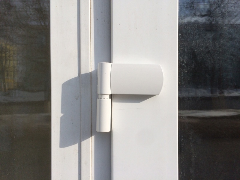

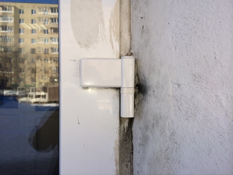

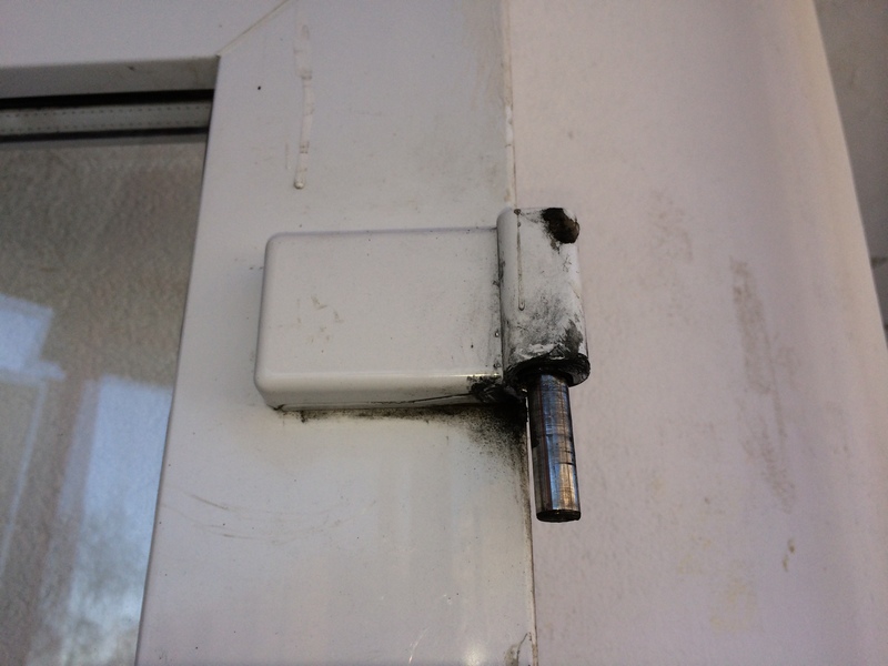

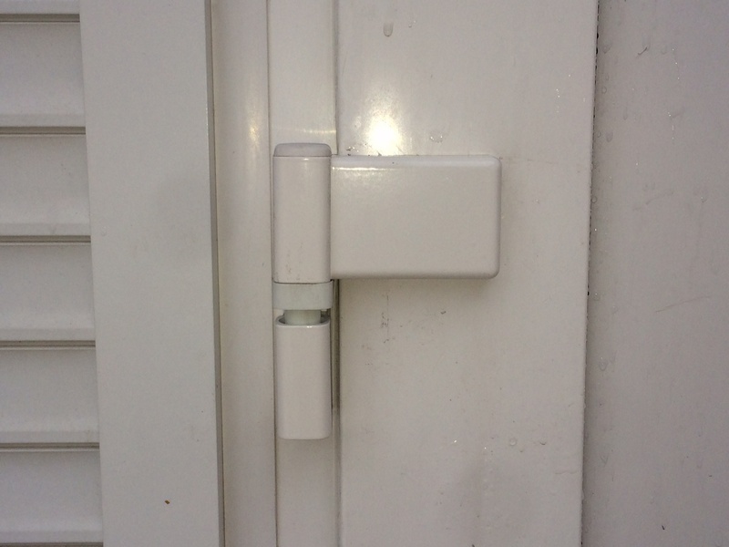

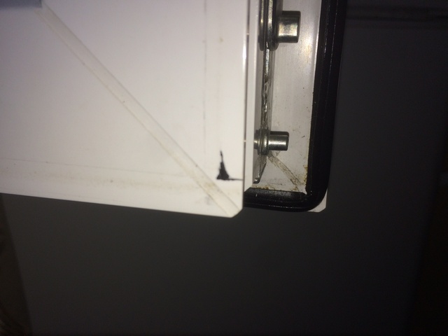

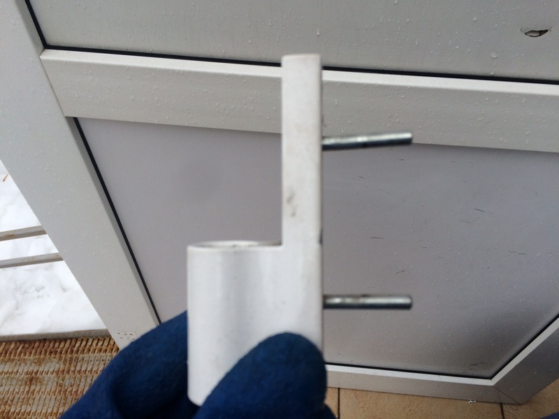

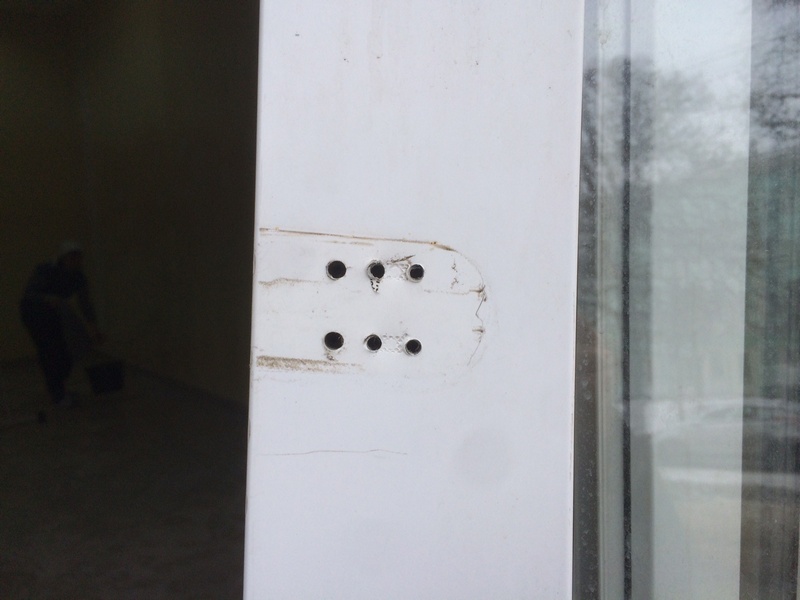

Перед праздниками менял петли на пластиковой входной двери. Петли выработали свой ресурс.
Это привело к провисанию створки, которое уже невозможно решить регулировкой.
Были куплены петли той же марки, но в новом дизайне и на следующий день я приступил к замене. Для начала были демонтированы старые петли.
Я бы предпочёл переустановить петли со смещением, просверлив новые отверстия, т.к. старые отверстия уже расширились от нагрузки и петли в них немного болтались. Но, владелец помещения сдаёт его в аренду и минимизирует расходы. Так, что переставил петли в старые отверстия.
Но, не смотря на это, за счёт регулировки новых петель створку удалось выставить ровно. Так, что результат достигнут минимальными средствами.

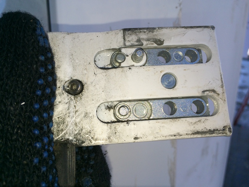

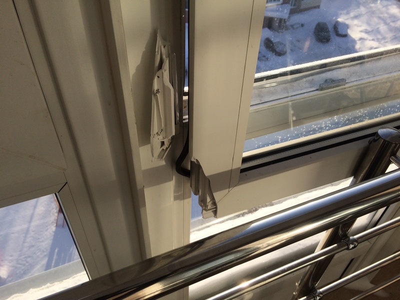

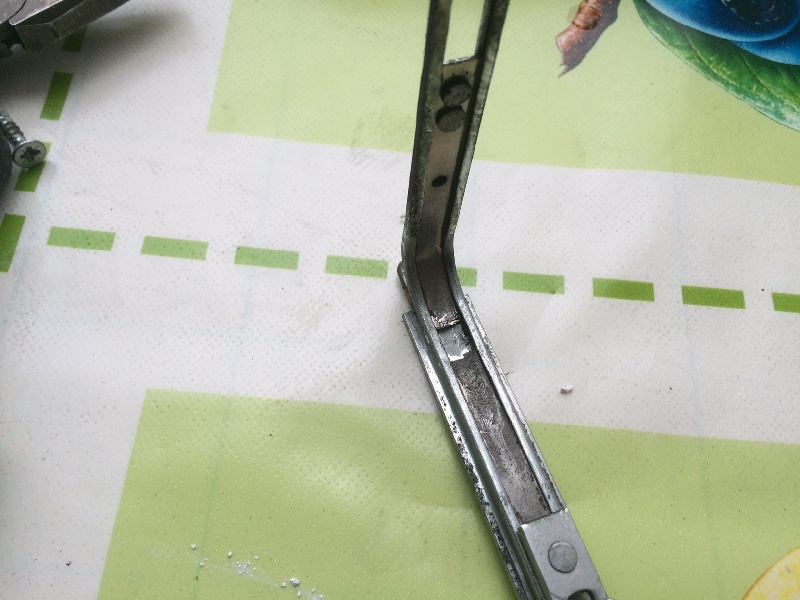

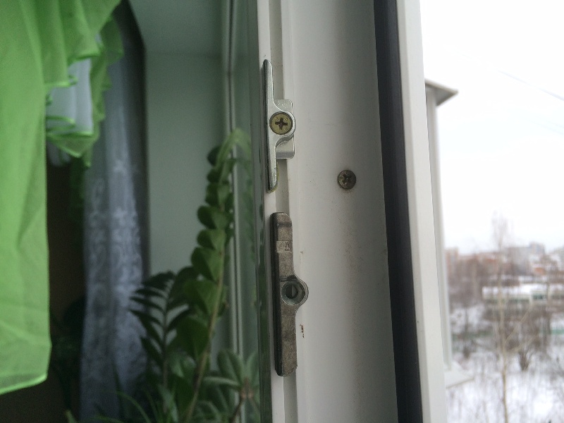

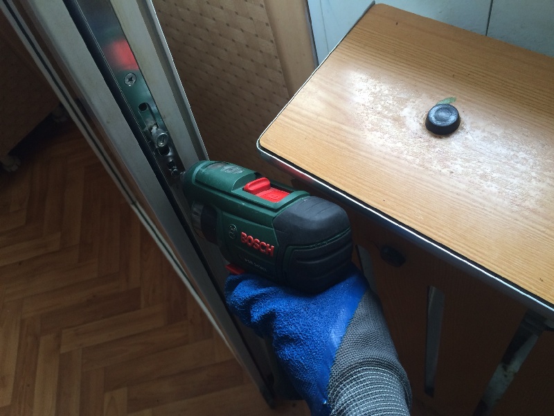

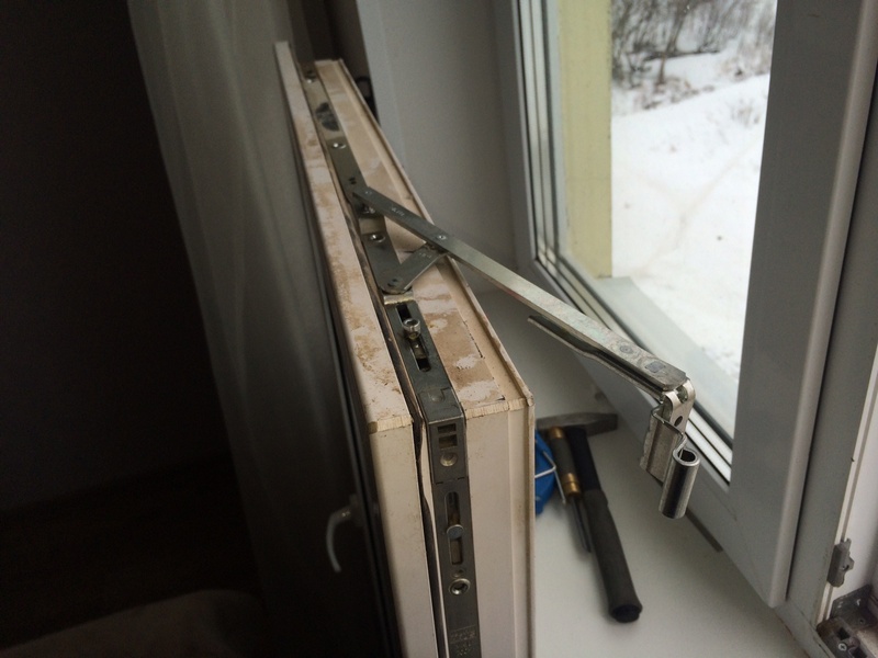

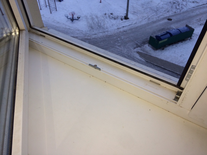

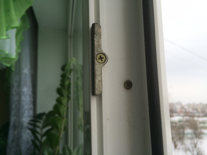

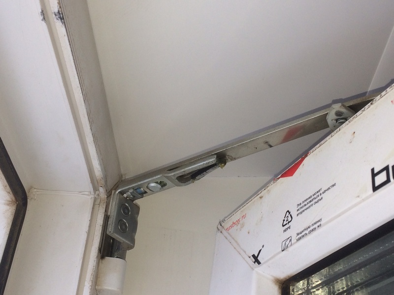

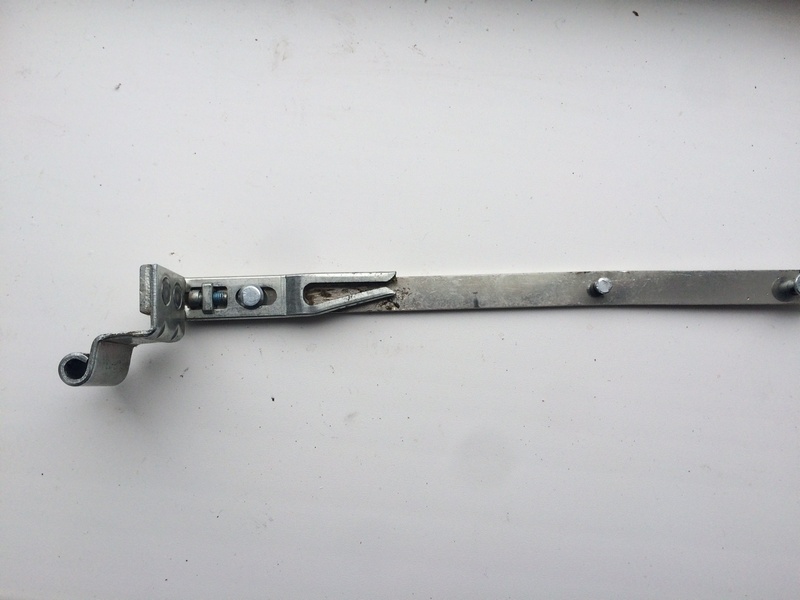

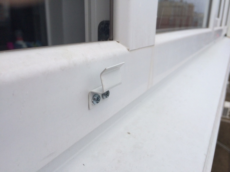

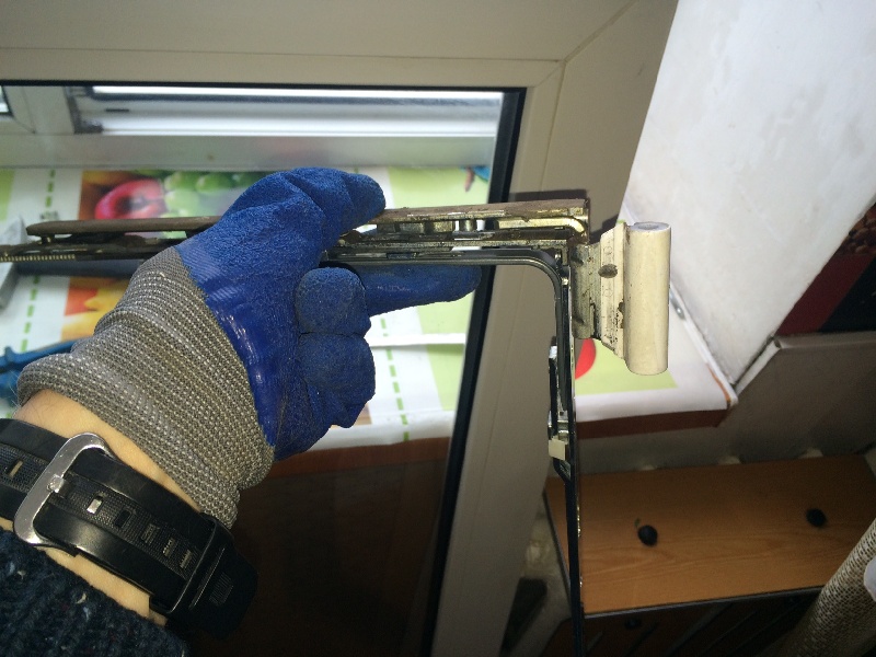

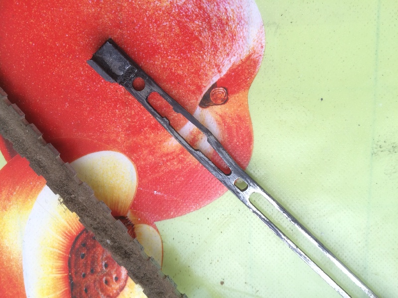

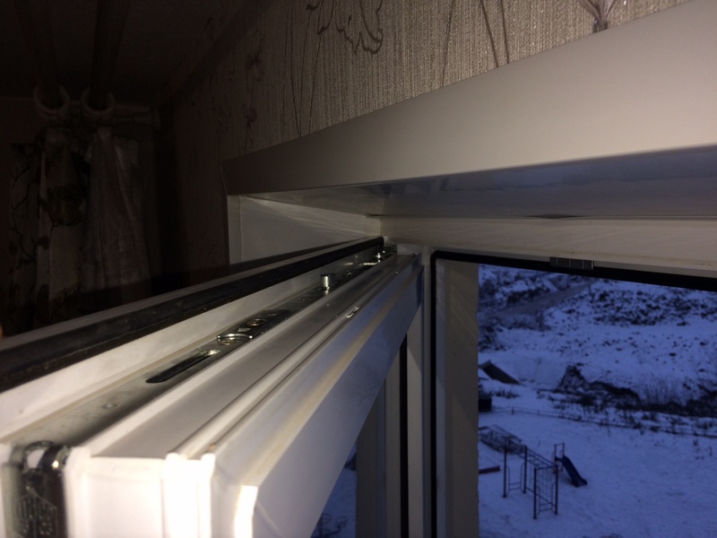

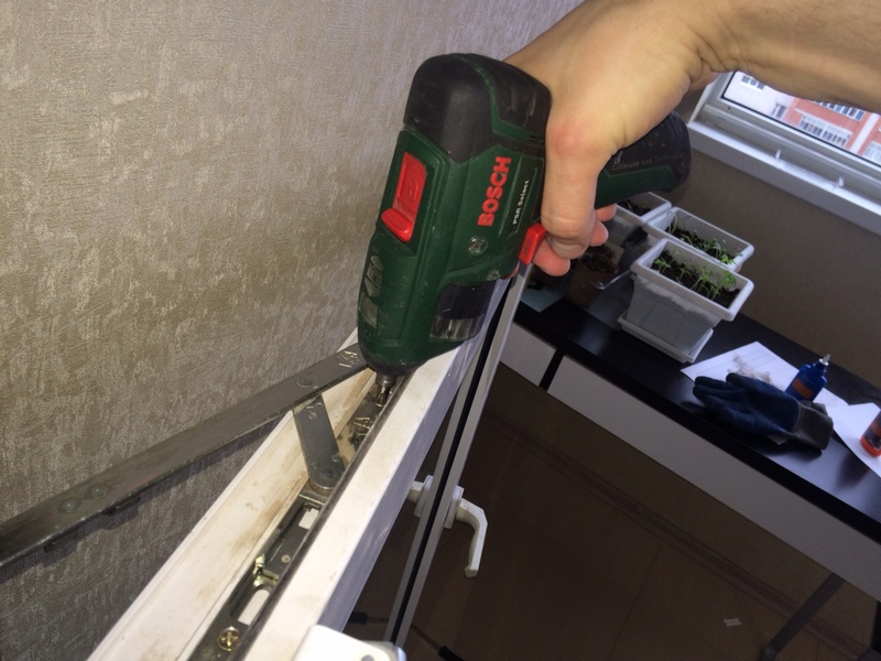

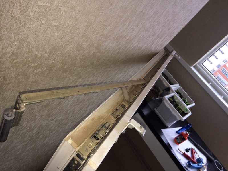

Вчера менял ножницы на раме, фурнитура Winkhaus proPilot. Первоначально приехал на вызов, не закрывается до конца створка, сильно дует в области верхней петли. Проблема появилась после неаккуратного закрытия створки. При осмотре обнаружил, что корытце ножниц смяло цапфой.
На следующий день опять звонок- история повторилась. Метал в месте первоначального сгиба ослаб и согнулся опять- пришлось менять рамную часть ножниц. При покупке новых ножниц Winkhaus proPilot выяснил, что это распространённая проблема.
Решил выпрямить по месту с смазать для снижения нагрузки- всё заработало и клиент был доволен.На следующий день опять звонок- история повторилась. Метал в месте первоначального сгиба ослаб и согнулся опять- пришлось менять рамную часть ножниц. При покупке новых ножниц Winkhaus proPilot выяснил, что это распространённая проблема.

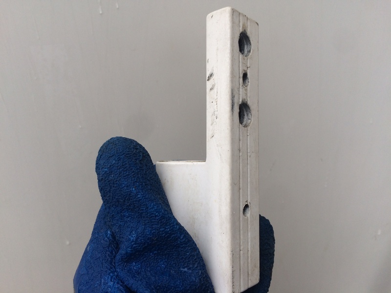

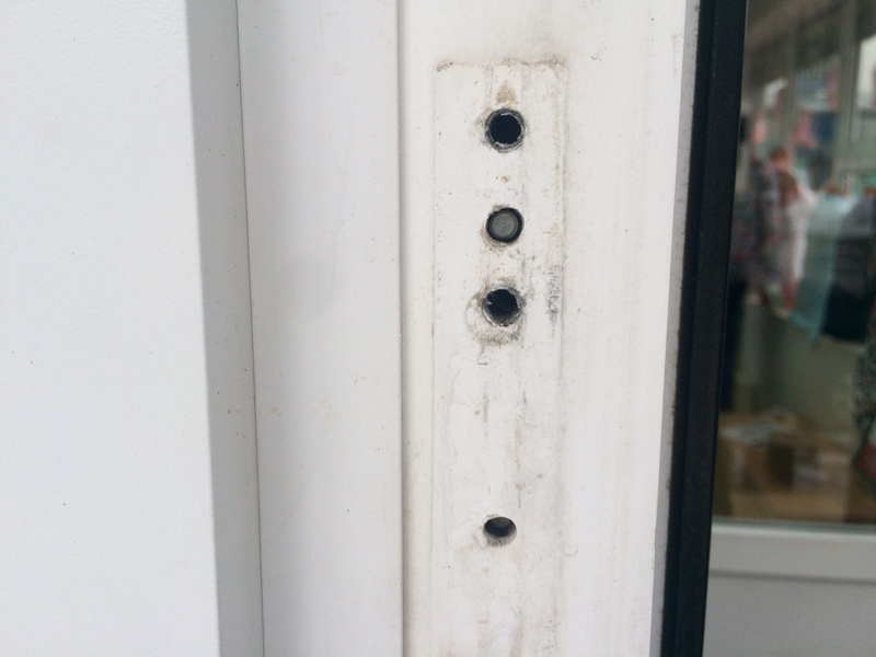

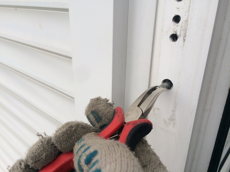

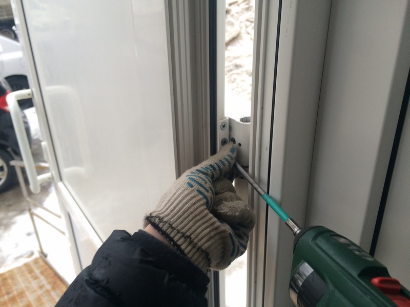

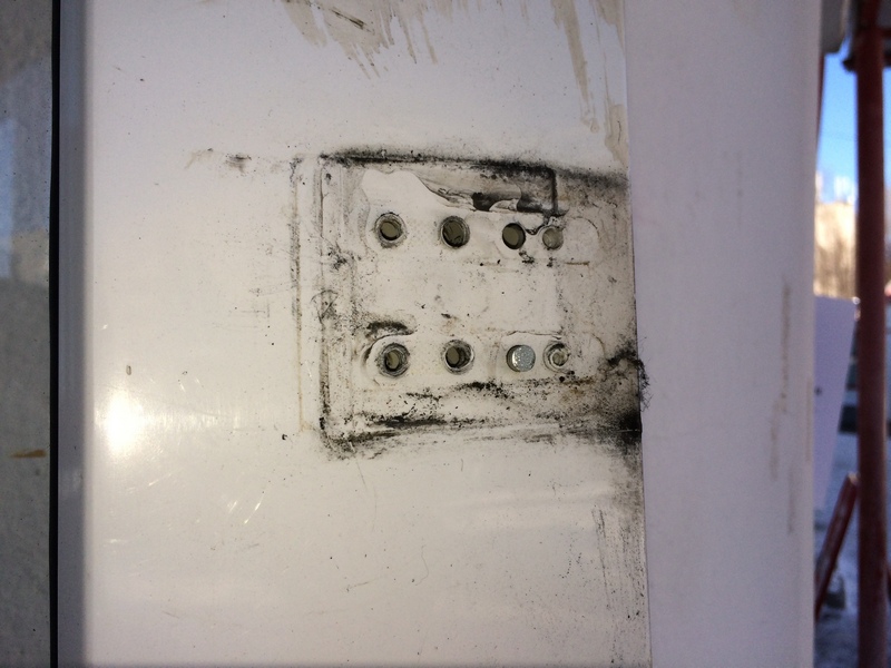

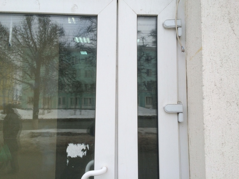

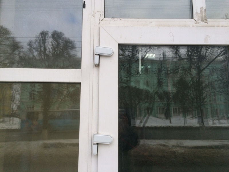

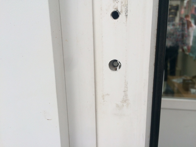

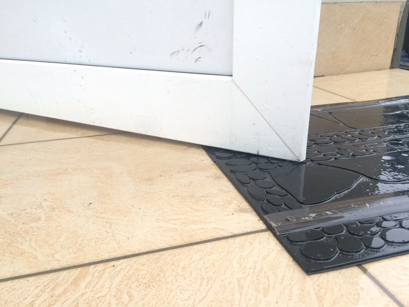

Очередная замена петель на пластиковой двери магазина. пригласили на осмотр одностворчатой двери- сильное задевала снизу, даже не открывалась до конца. Регулировка не помогла- сильный износ петель.
Далее регулировка- петли пришлось выкрутить вверх до максимума, чтоб створка не задевала внизу. Стали разбираться почему и оказалось, что виной тому пучение грунта. Пучение – свойство грунта при его замерзании увеличиваться в объеме из-за наличия в грунте воды, которая превращается в лед. А в данном случае под крыльцом нет фундамента. Незадолго до появления касания створки было сильное потепление (вода растаяла) а затем резкое похолодание ( вода замёрзла). Это привело к тому, что крыльцо поднялось. Об этом свидетельствовали трещины плитки на крыльце. Уже не первый раз встречаюсь с таким в магазинах находящихся во временных постройках. Иногда это приводит к проблемам с открыванием створок, а иногда к тому, что лопаются стеклопакеты в глухом остеклении. При вызове на регулировку дверей в тамбуре такой вариант всегда надо принимать в расчёт. Так- как если бы грунт поднялся выше, то простая замена петель не решила бы проблему.
Привёз новые петли.
Приступили к работе, и тут выяснилось, что всё не так просто. Внешняя отделка стен проводилась после установки двери, и теперь створку нет возможности поднять вверх для снятия с петель.
Решили зафиксировать створку и открутить петли по месту и снять створку.
Снять створку удалось, то тут появилась ещё одна проблема. Штифты двух из трёх петель остались в посадочных отверстиях.
Лишь одну петлю удалось снять нормально.
Пришлось рассверлить внешнюю стенку рамы сверлом большего диаметра и вытащить штифты тонкогубцами.
Далее ещё один сложный момент. Так как из-за внешней отделки нет возможности стандартным способом навесить петли, пришлось попотеть. Сначала установили рамные части петель, затем навесили на них створочные. И уже после этого, зафиксировав створку, прикрутили её к створочным частям петли. К сожалению этот момент заснять не получилось- процедура сложная и было не до фотографирования.Далее регулировка- петли пришлось выкрутить вверх до максимума, чтоб створка не задевала внизу. Стали разбираться почему и оказалось, что виной тому пучение грунта. Пучение – свойство грунта при его замерзании увеличиваться в объеме из-за наличия в грунте воды, которая превращается в лед. А в данном случае под крыльцом нет фундамента. Незадолго до появления касания створки было сильное потепление (вода растаяла) а затем резкое похолодание ( вода замёрзла). Это привело к тому, что крыльцо поднялось. Об этом свидетельствовали трещины плитки на крыльце. Уже не первый раз встречаюсь с таким в магазинах находящихся во временных постройках. Иногда это приводит к проблемам с открыванием створок, а иногда к тому, что лопаются стеклопакеты в глухом остеклении. При вызове на регулировку дверей в тамбуре такой вариант всегда надо принимать в расчёт. Так- как если бы грунт поднялся выше, то простая замена петель не решила бы проблему.

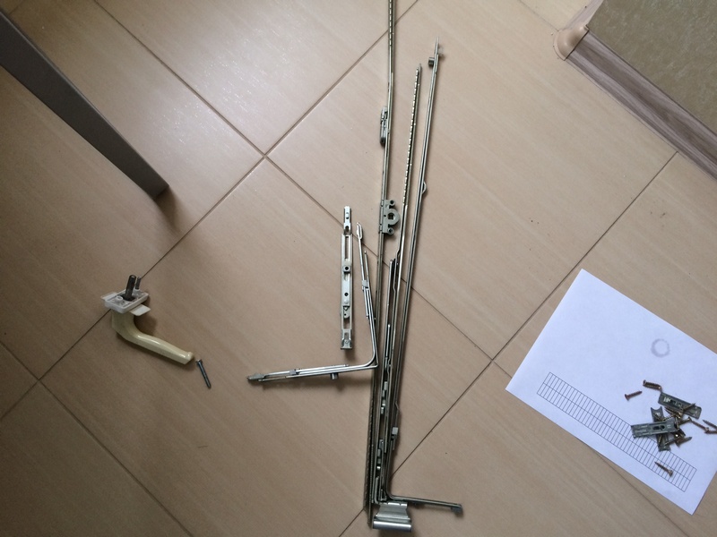

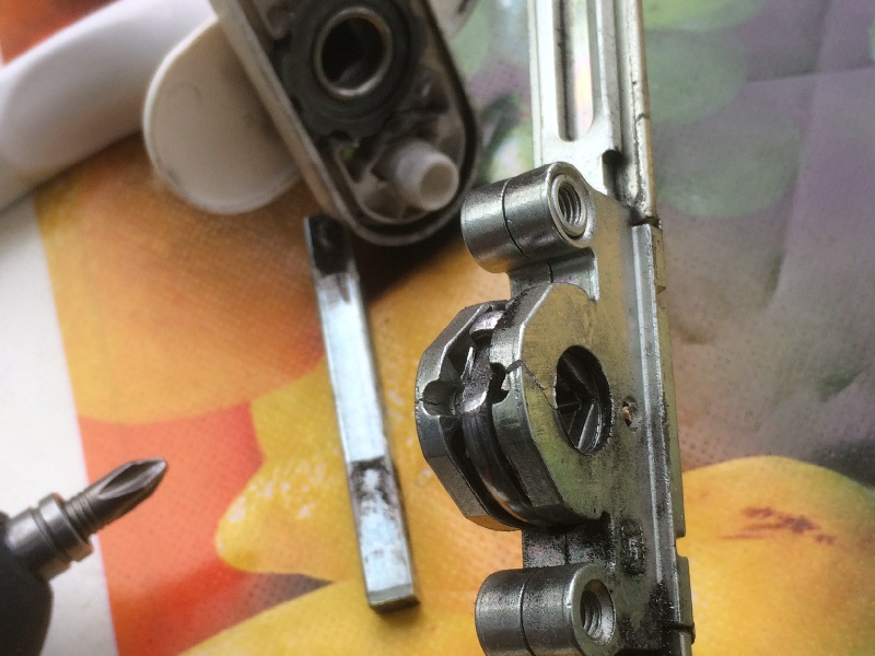

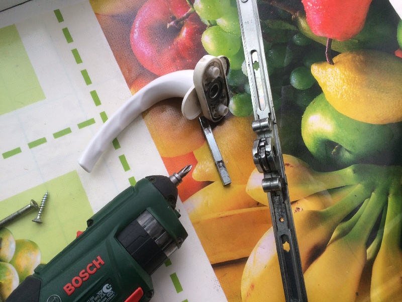

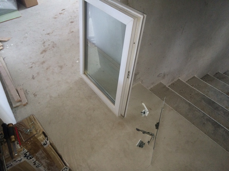

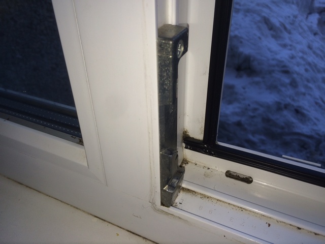

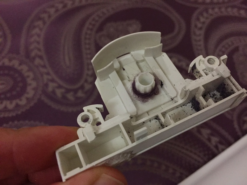

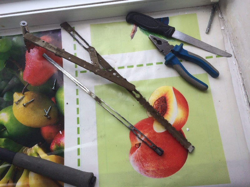

Повествование о том, к чему может привести отсутствие ухода за пластиковыми окнами. Стандартный вызов- не закрывается окно. Начинаю разбираться и вот, что обнаруживаем:
Вылетел штифт оконной ручки- это мелочь, ручки на замену всегда есть с собой. Треснул редуктор основного запора фурнитуры- это уже серьёзней. Необходима замена, придётся ехать на склад за новым запором. Продолжая осмотр, вижу основную причину поломок- вся фурнитура в грязи и явно ни разу не обслуживалась. Отсутствие смазки в сочетании с грязью вызвали тяжелый ход фурнитуры, а это в свою очередь её поломку. Смотрю дальше и нахожу порванную гибкую тягу среднего запора. Начинаю задумываться, есть ли тут целые элементы фурнитуры? И действительно, ножницы то же деформировались и развалились. В общем, в фурнитуре сломалось всё кроме петель и нижнего шпингалета. И всё из-за пренебрежения рекомендациями производителя фурнитуры по уходу за ней. Объяснил клиенту причину поломки и озвучил стоимость ремонта. Цена устроила и я поехал за комплектующими.
Позже был установлен новый основной и средний запоры. Ножницы получилось отремонтировать и менять их не пришлось. После замены фурнитуры была проведена её регулировка и смазка. Окно снова в рабочем состоянии. Вот такой список работ по восстановлению. А ведь можно было обойтись своевременной регулировкой и смазкой. Советую учиться на чужих ошибках

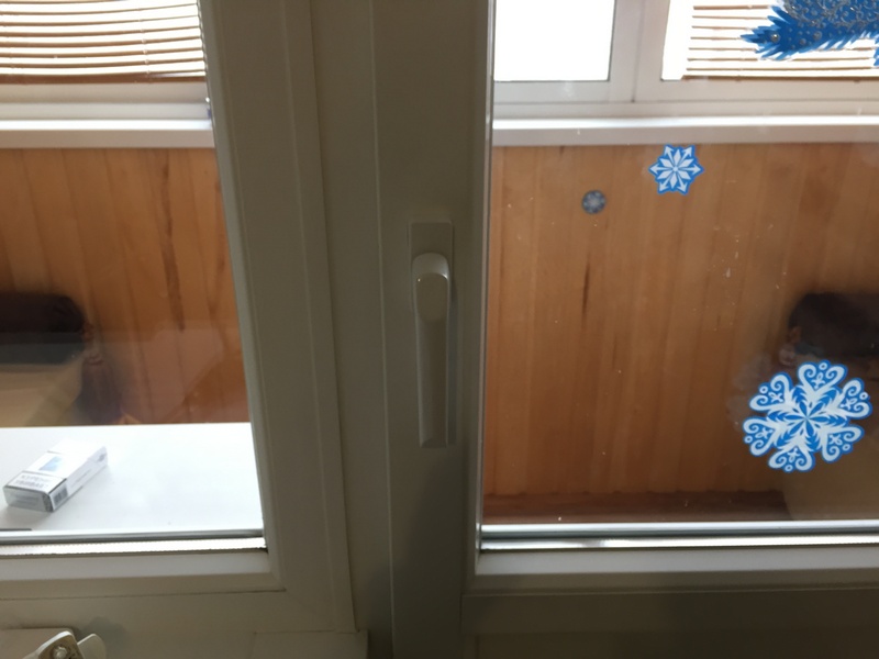

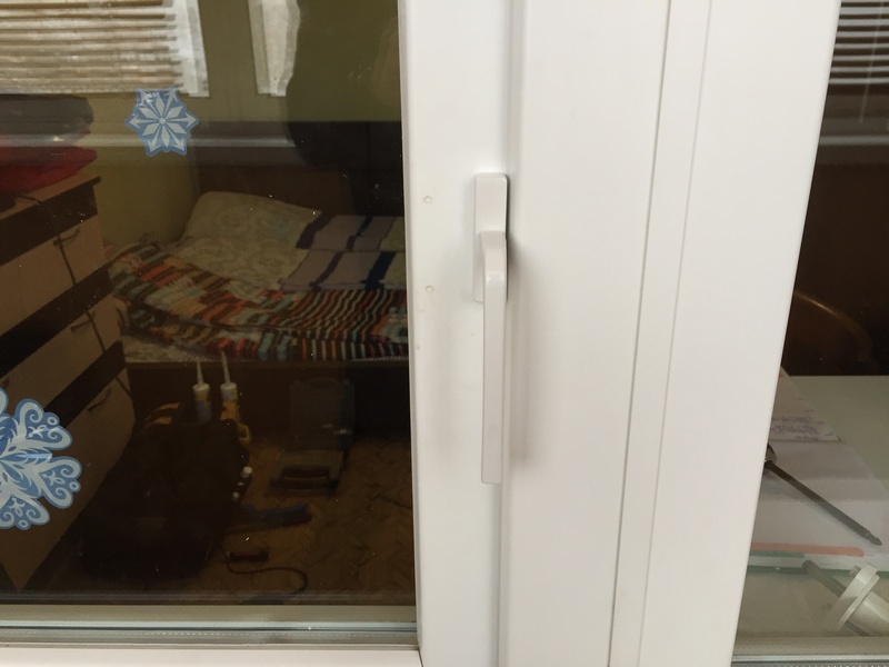

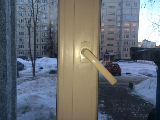

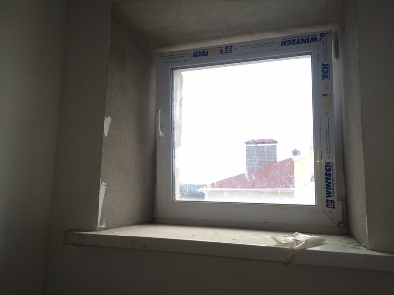

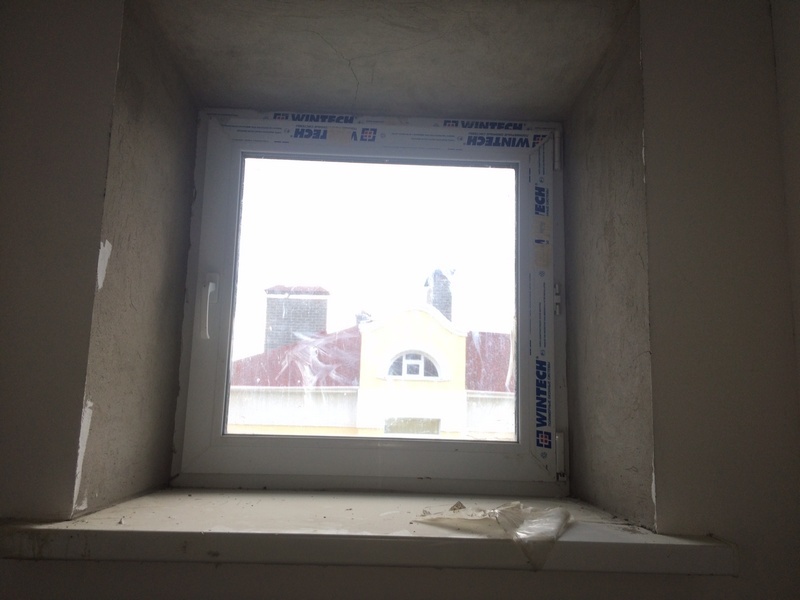

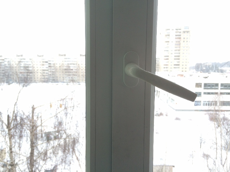

Пост посвящён ангельскому терпению

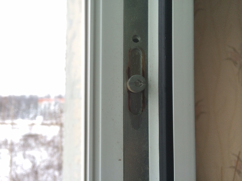

Причина вызова- не опускается до конца ручка на окне. Уже на месте выясняю, что ручки не опускаются на всех окнах, причём с момента монтажа окон. А окна были установлены уже...6 лет назад Естественно, первая мысль была, что монтажники поставили слишком сильный прижим цапф. Часто попадаются среди них любители "зимнего прижима". Но, нет- прижим оказался наоборот, минимальный. Далее, памятуя о любителях втыкать более толстый уплотнитель, осмотрел его. И тут всё в порядке- уплотнитель соответствует профильной системе.
Перешел к осмотру фурнитуры, и вот оно: ответные планки не на тот фурнитурный паз. После замены всех ответных планок, окна заработали в штатном режиме. Вот установлена мной ответная планка, и для примера, та, что была использована изначально.
Непонятно, как на производстве выпустили такое изделие, ведь ручки не поворачиваются... Ещё удивительней отношение монтажников к работе- они же видели проблему и ни чего не предприняли. А больше всех удивил клиент, который так прожил 6 лет и даже не воспользовался гарантией на окна. Хотя вряд ли она бы ему помогла с такой квалификацией и отношением к работе сотрудников фирмы.

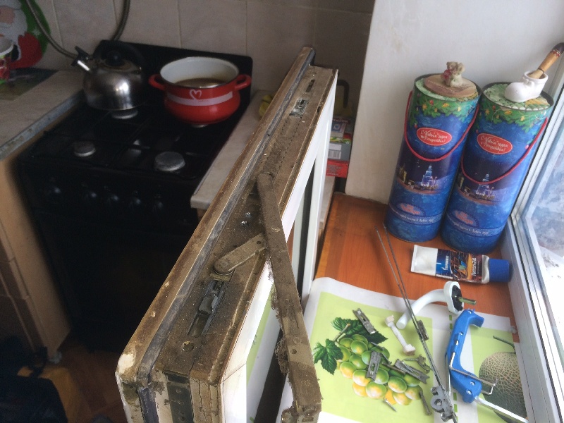

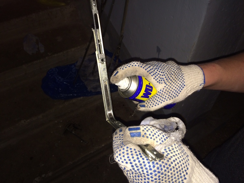

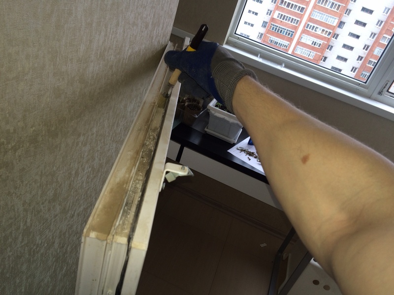

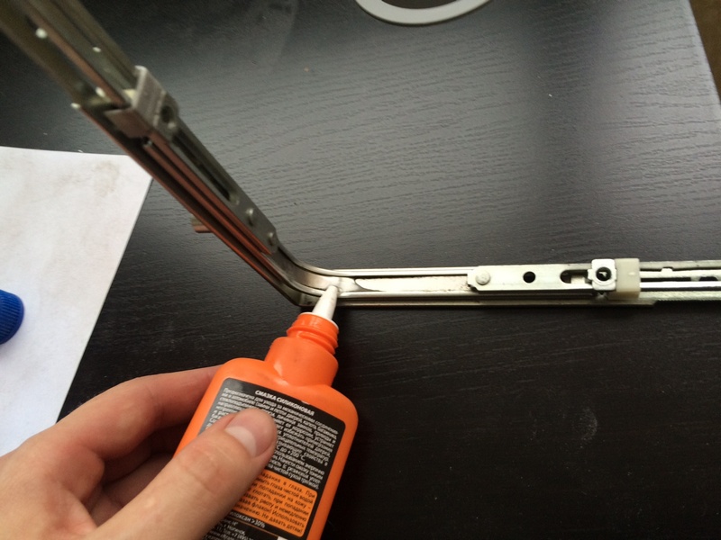

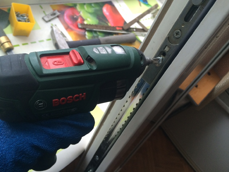

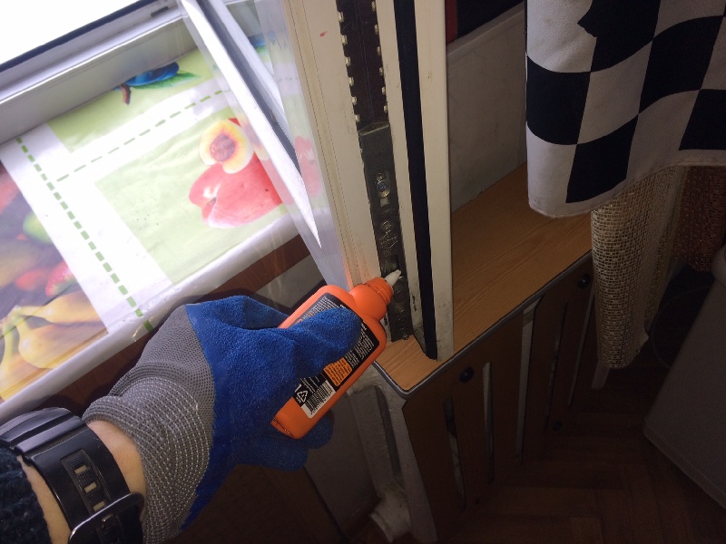

Сегодня расскажу и покажу как проводится глубокая чистка и смазка фурнитуры. Такую смазку фурнитуры с её снятием выполняют, когда обычная смазка фурнитуры уже не помогает вернуть ей лёгкий ход. Чаще всего приходится проводить на окнах в квартирах после отделолочных работ, новостройках, в пыльных помещениях или просто на старых окнах без должного ухода.
Для начала необходимо демонтировать створку и снять с неё всю фурнитуру. Очистить от мусора и пыли фурнитурный паз створки. С фурнитуры смыть старую смазку и слипшуюся пыль. После очистки фурнитура выглядит почти как новая. Но, для того, чтоб вернуть ей былую работоспособность блеска недостаточно- нужно провести смазку всех подвижных элементов. После этого проверяем лёгость хода каждого элемента и устанавливаем фурнитуру на створку. Затем проверяем лёгкость хода установленной фурнитуры. И если всё впорядке- устанавливаем створку на место. При необходимости проводим регулировку фурнитуры и сдаём работу заказчику.

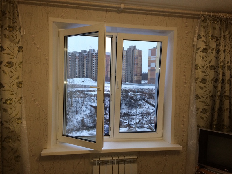

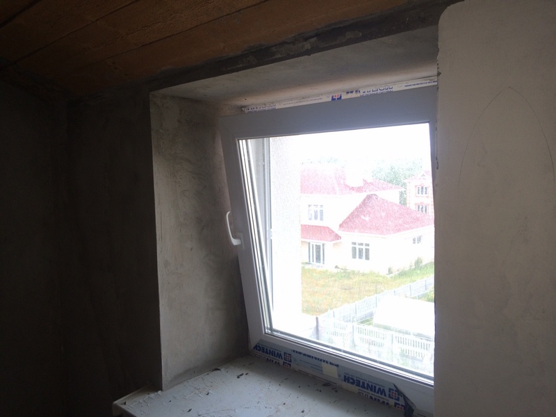

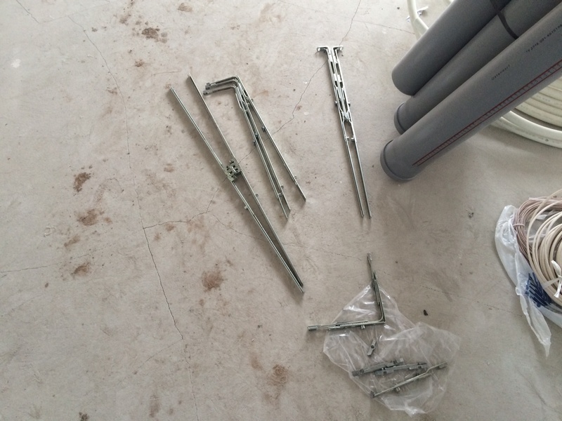

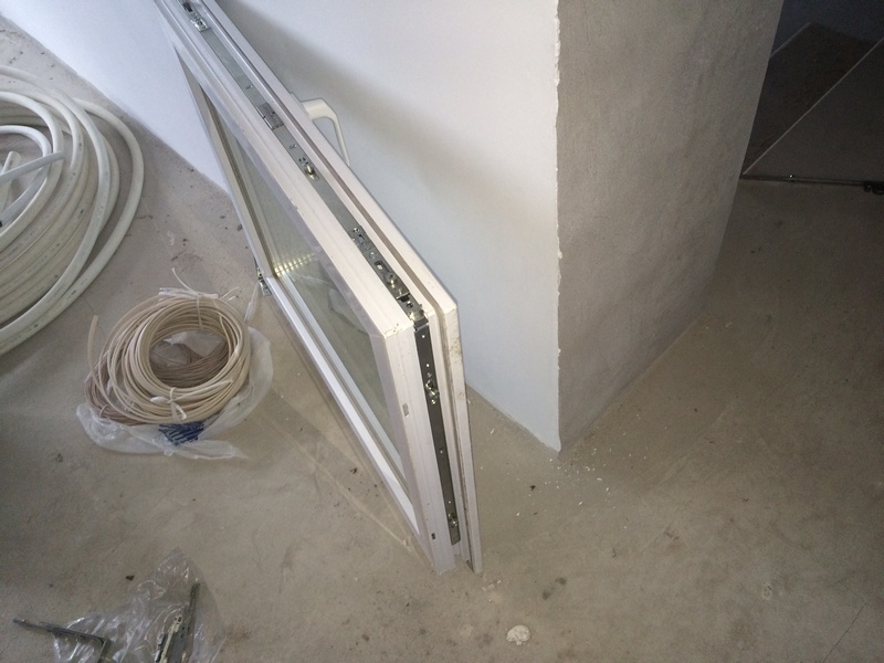

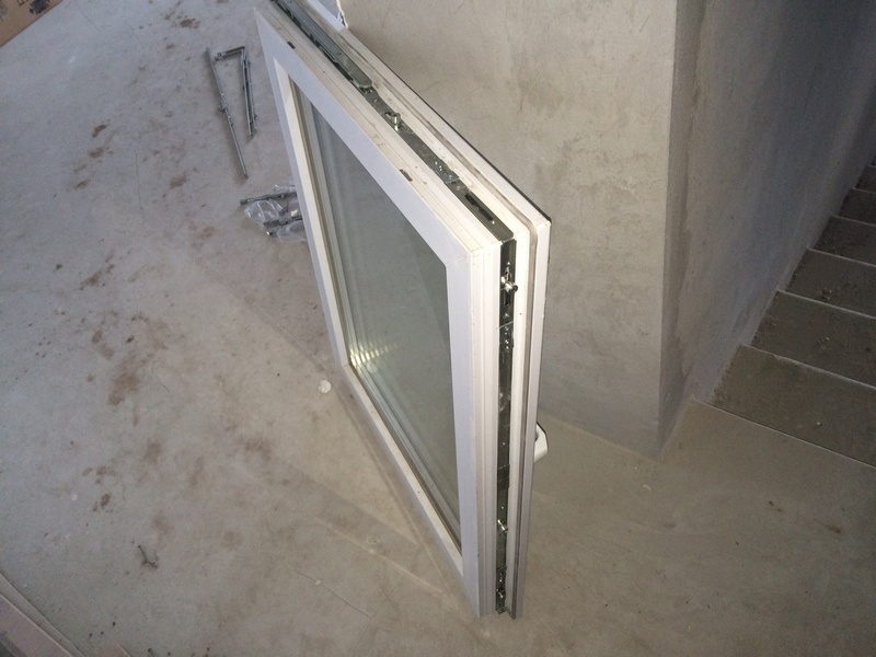

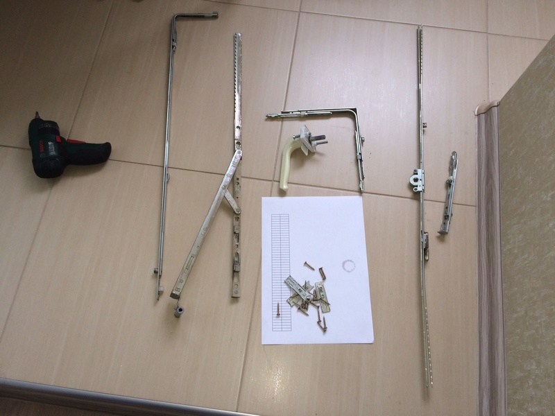

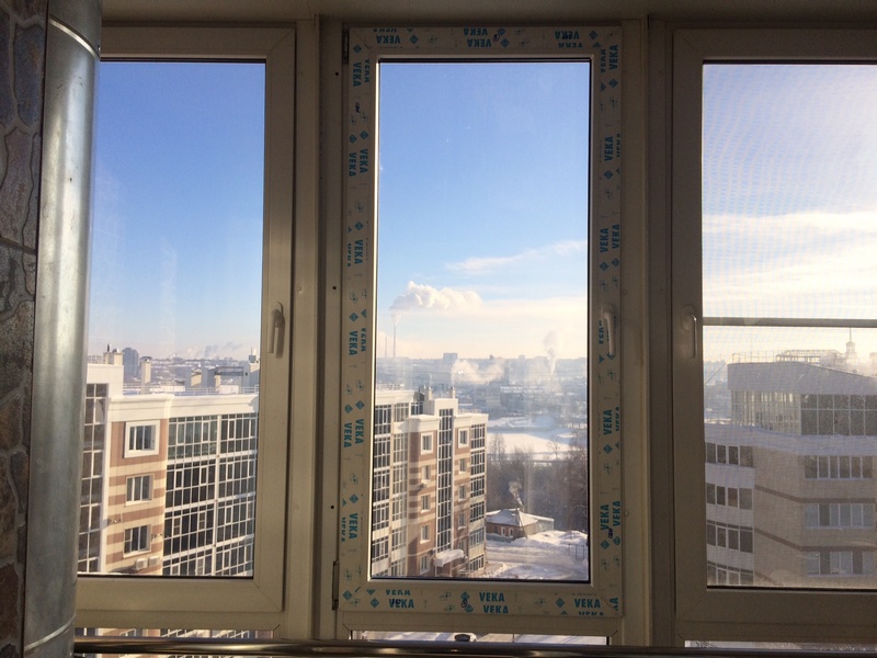

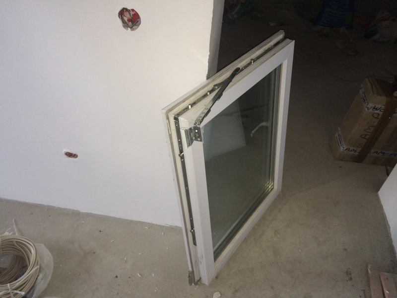

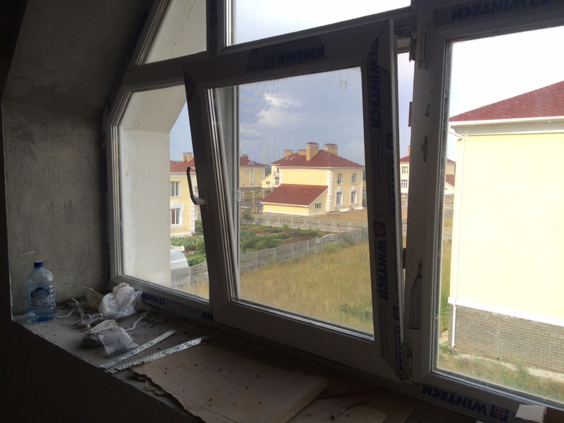

Недавний пример переделки створок пластикового окна из поворотных в поворотно-откидные.
После того, как вся необходимая фурнитура была заказана и получена, приступаем к работе. Для начала снимаем створки и демонтируем фурнитуру. После этого устанавливаем новый комплект поворотно-откидной фурнитуры. На поворотном комплекте прижимные цапфы у нас были только со стороны ручки, а теперь установлена круговая обвязка с прижимом со всех сторон для исключения продувания. Теперь остаётся только навесить створки, отрегулировать фурнитуру и наслаждаться новым расширенным функционалом створок. После модернизации нам стало доступно откидное открывание, щелевое проветривание и более плотное закрывание.
Многие ошибочно думают что для изменения открывания створки достаточно добавить к существующей фурнитуры поворотно-откидные ножницы, но это далеко не так. В моём случае на окнах была установлена фурнитура Fornax, и даже для доукомплектации той же маркой фурнитуры пришлось заменить все элементы кроме нижней петли и рамной части верхней. На тех створках, где они были, удалось так же использовать средние прижимы.
А если бы, не удалось найти Fornax и пришлось бы менять фурнитуру на другую марку, то пришлось бы менять весь комплект фурнитуры.После того, как вся необходимая фурнитура была заказана и получена, приступаем к работе. Для начала снимаем створки и демонтируем фурнитуру. После этого устанавливаем новый комплект поворотно-откидной фурнитуры. На поворотном комплекте прижимные цапфы у нас были только со стороны ручки, а теперь установлена круговая обвязка с прижимом со всех сторон для исключения продувания. Теперь остаётся только навесить створки, отрегулировать фурнитуру и наслаждаться новым расширенным функционалом створок. После модернизации нам стало доступно откидное открывание, щелевое проветривание и более плотное закрывание.

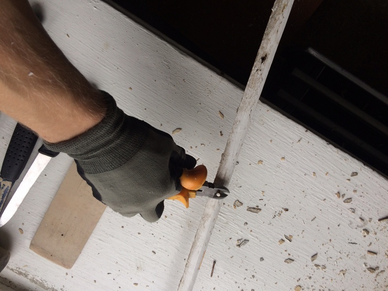

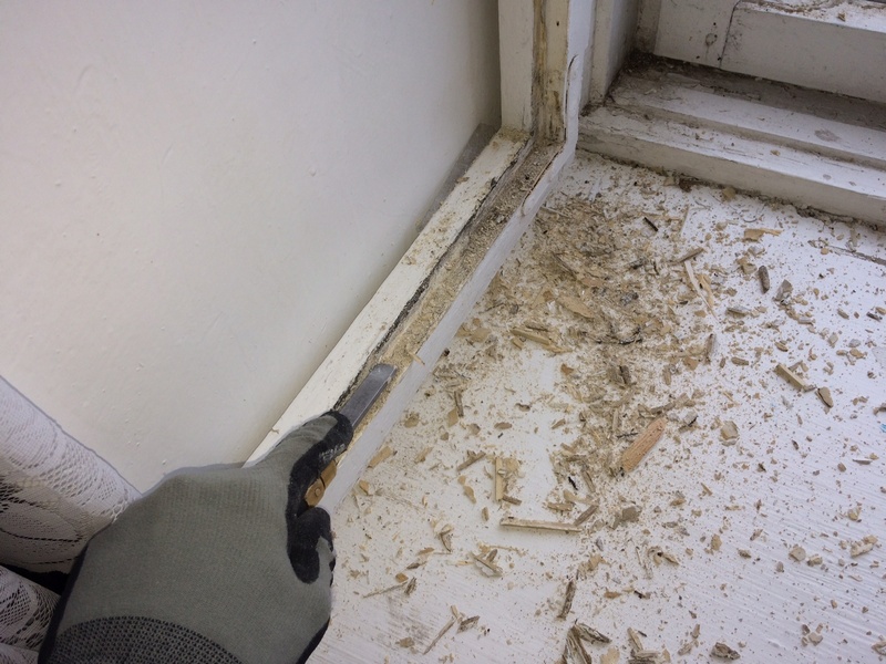

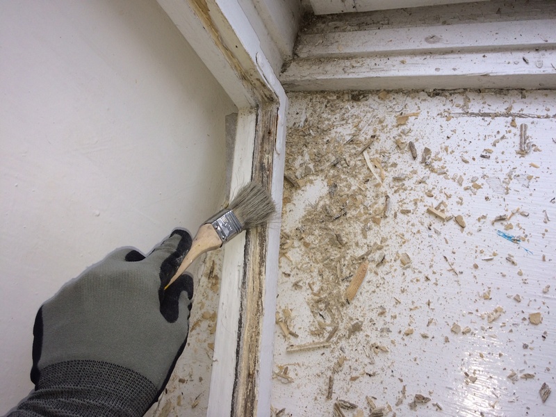

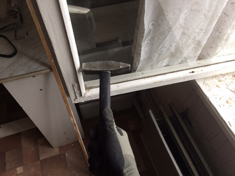

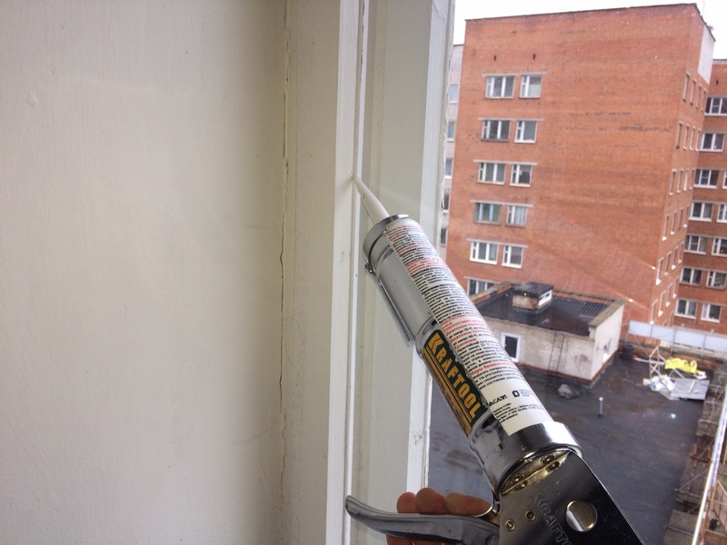

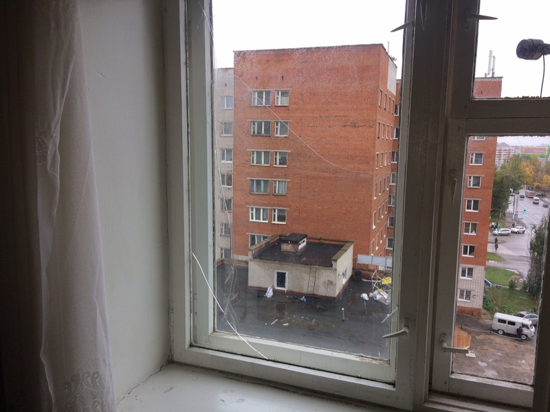

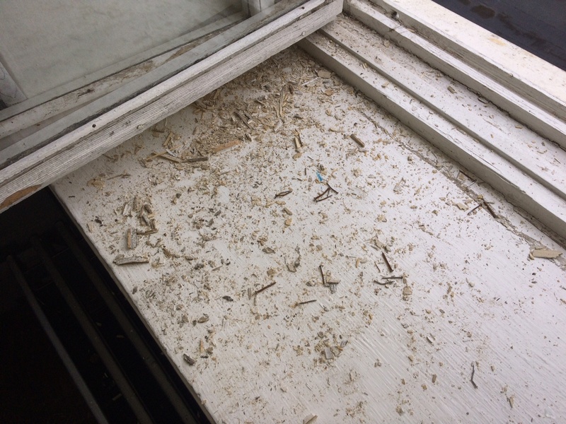

Свежий пример замены стекла в старом деревянном окне или столярке. В нашем случае стёкла разбило сквозняком. Что печально, одно из стёкол выпало на улицу на крышу автомобиля.
Сначала вынимаем остатки разбитого стекла, аккуратно снимаем штапики и очищаем створку от старой замазки.
Всегда предупреждаю клиента, что работа это очень грязная.
Так же очищаем от замазки штапики и вынимаем из них старые гвозди. Штапики в этот раз не меняем, их состояние нормальное, да и квартира под сдачу в аренду- клиент не хочет лишних трат. Чистка засохшей замазки для меня самая сложная часть работы по замене стекла.
После этого устанавливаем стекло и прибиваем штапики.
Завершающий этап работы герметизация стёкол.
Работа в этот раз заняла около 40 минут- это гораздо дольше, чем замена стёкол в ПВХ окнах.

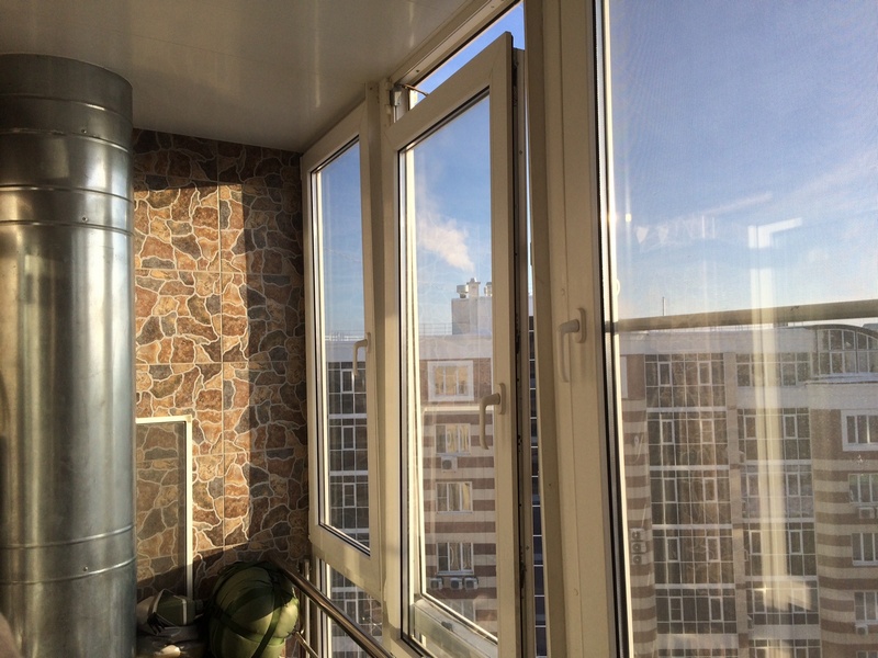

Проведена очередная замена фурнитуры. Менял Kale (Турция) на Maco (Австрия).
Клиента не устраивало качество старой фурнитуры, было недостаточно прижимов и регулировкой проблему с продуванием удавалось решить лишь частично. В комплектацию старой поворотной створки входил только основной запор и закрывание производилось только тремя цапфами. На новой фурнитуре были добавлены угловые переключатели и удлинители на верх и низ створки. Это добавило две дополнительные точки прижима и избавило от продувания в этих областях.
Новая поворотно-откидная фурнитура на второй створке так же была дополнена дополнительным средним запором снизу.
Так же были использован откидной механизм с щелевым проветривателем- это расширило функционал створки.Ремонт окон в Чебоксарах

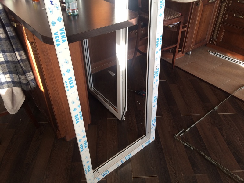

Свежий пример замены треснувшей створки ПВХ окна:
теме форума.
Створка сломалась из-за того, что при открывании упиралась в усилитель.
В течении трёх дней была изготовлена новая створка и установлена взамен старой. От старой створки были использованы стеклопакет, фурнитура и штапики.
Вот итог работы.

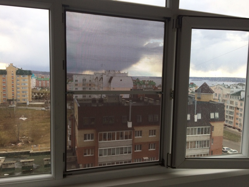

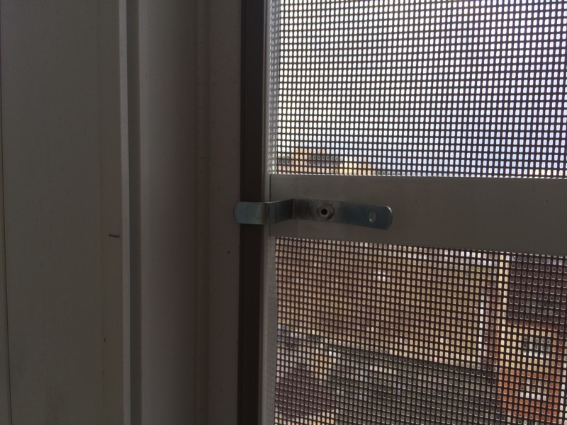

С наступлением весны начинается традиционный для специалистов по ремонту окон сезон установки москитных сеток. Сегодня расскажу о москитных сетках "Антикошка". Это особопрочная москитная сетка, защищающяя ваших домашних любимцев от падения из окна.
Основное отличие "антикошки" от обычной москитной сетки заключается в том, что она изготовлена из особопрочного полотна "Pet Screen", сплетённого из нитей полиэстера с покрытием из ПВХ. В моём исполнении москитная сетка "антикошка" комплектуется усиленными металлическими кронштейнами.
Для ещё большей надёжности, если у вас очень крупный кот, или кот-непоседа, любящий лазить по сетке, "антикошка" дополнительно усиливается креплениями "Флажок" ("Барашек"), это исключает выдавливание "антикошки" из проема окна на улицу.
Полотно москитной сетки "антикошка" выпускается нескольких цветов: серое, бежевое и чёрное.Ремонт окон в Чебоксарах

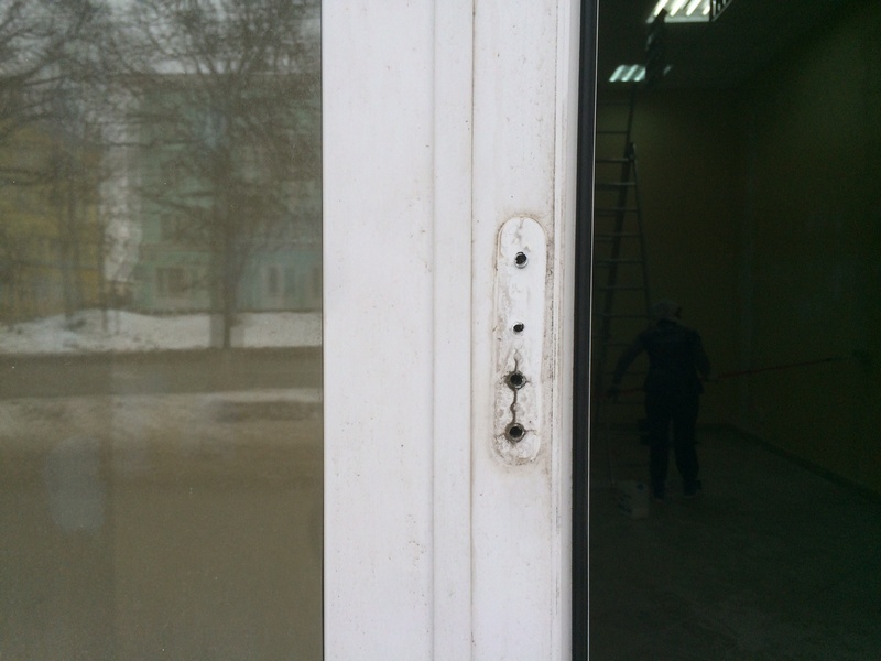

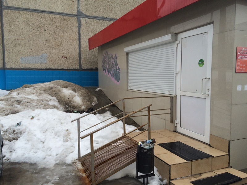

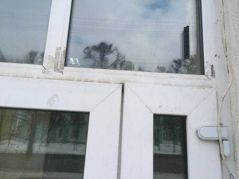

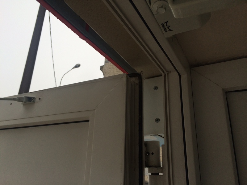

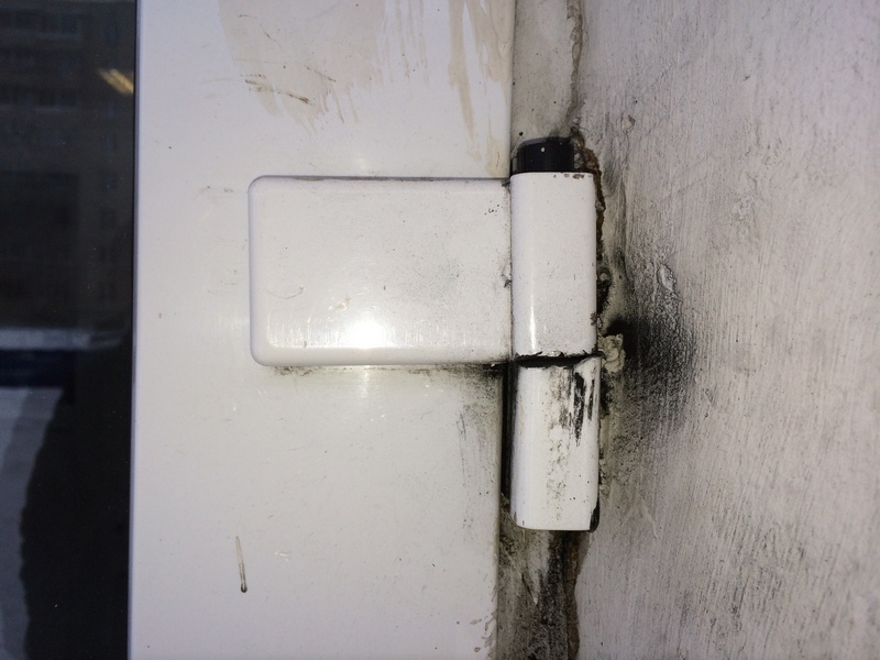

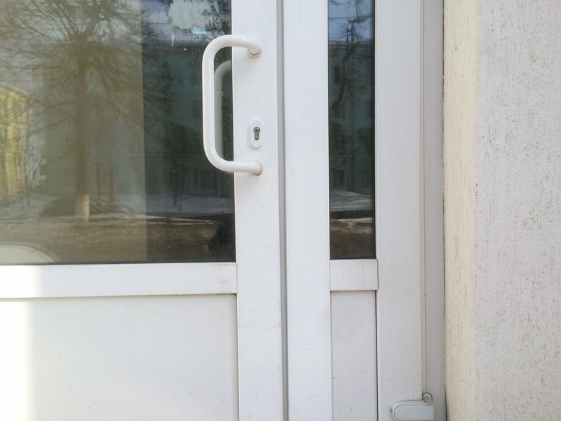

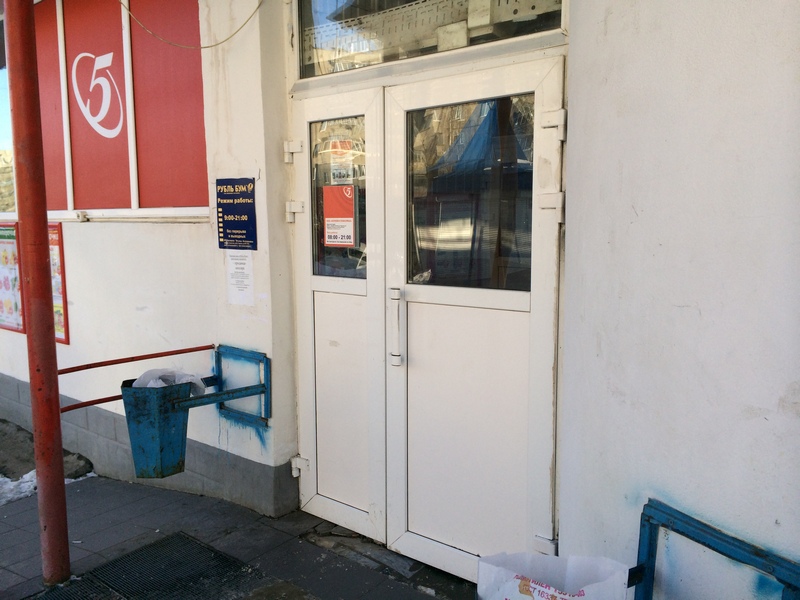

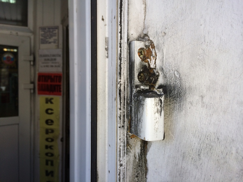

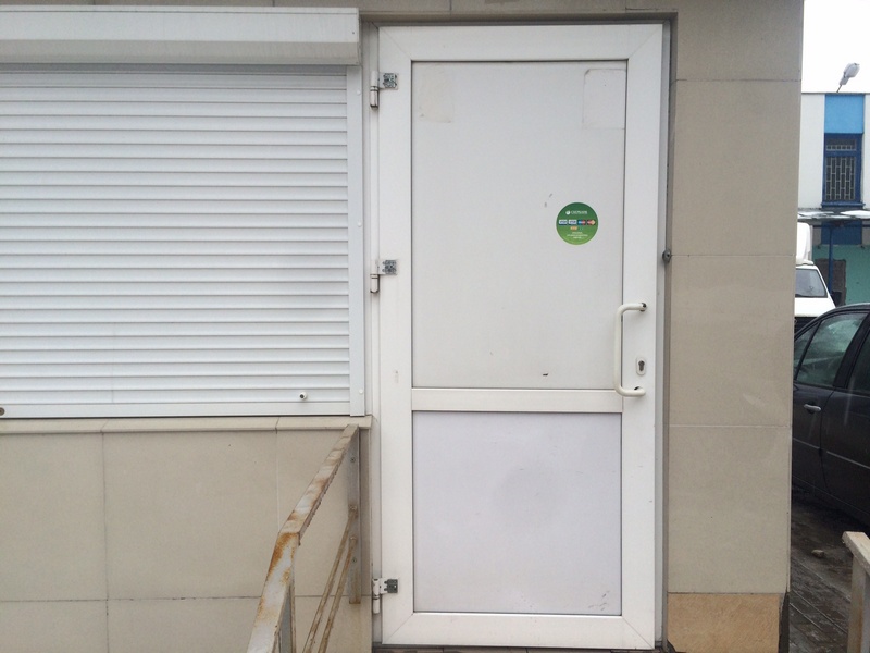

Вызов на регулировку входной двери в магазине "Пятёрочка". Дверь провисла и со слов заказчика её нужно приподнять, подкрутив ключиком. При осмотре наблюдаем следующее:
Прохождение в магазине очень большое и петли полностью выработались, ни о какой регулировке речи быть не может только замена петель.
Петли так перекосило, что срезало штифты.
Данные петли часто используются и всегда есть у нас в наличии, по-этому замена петель была проведена в день обращения.

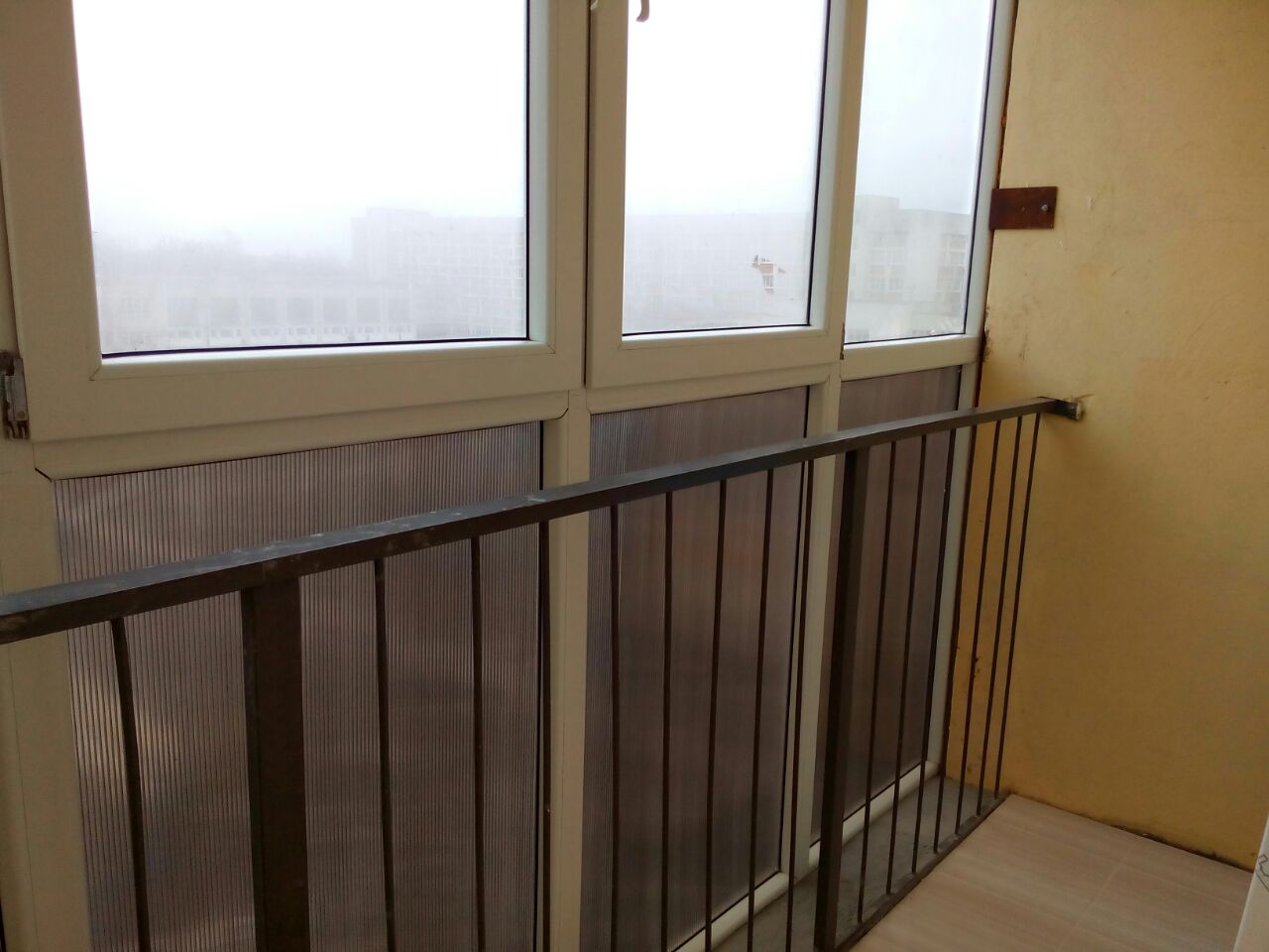

Хочу представить новое направление нашей работы- раздвижные шкафы-купе Provedal (Проведал).
Каким должен быть шкаф на балкон или лоджию? Он должен быть вместительным, но в то же время не занимать драгоценное место, а так же быть стойким к морозу и влажности. Раздвижные шкафы-купе Provedal объединяют в себе все эти достоинства. Фасад шкафа представляет собой конструкцию с раздвижными створками, которые двигаются параллельно друг другу. А вот и видео для наглядности:
https://youtu.be/fPtYZ02moCc

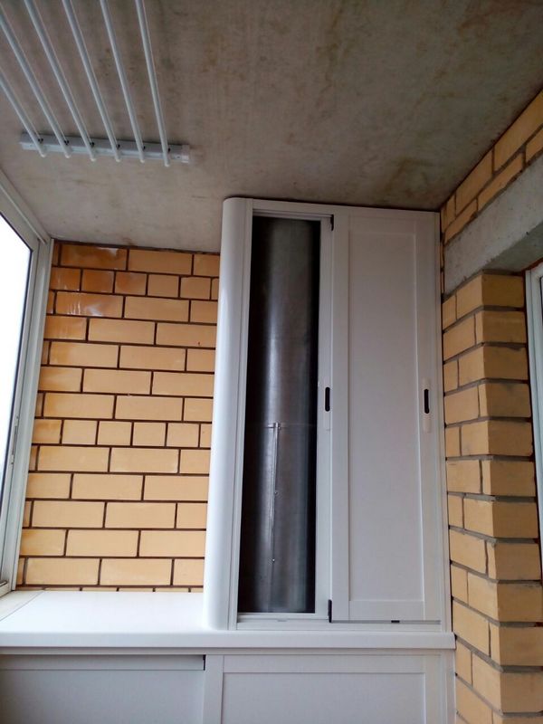

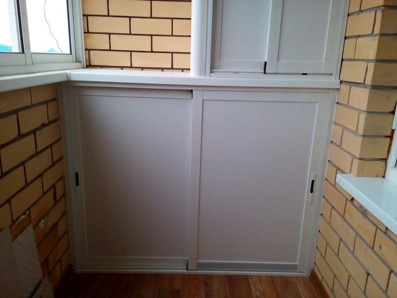

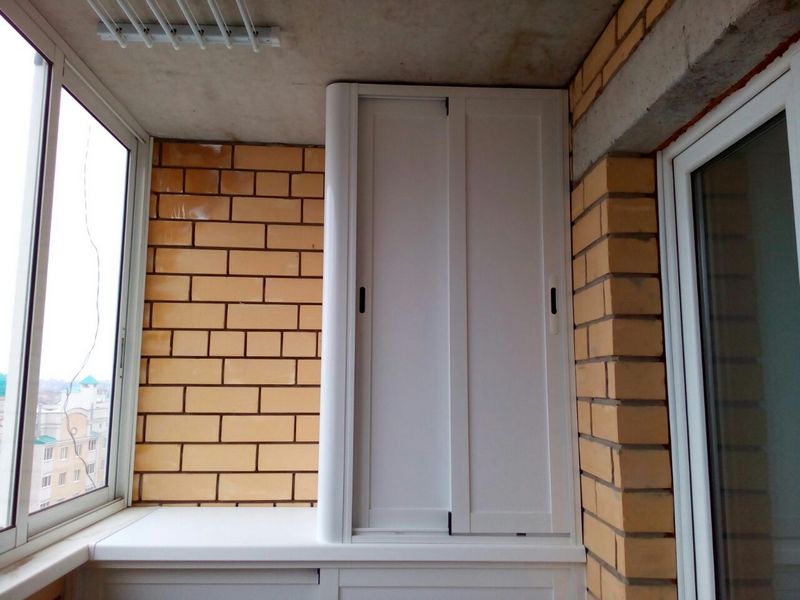

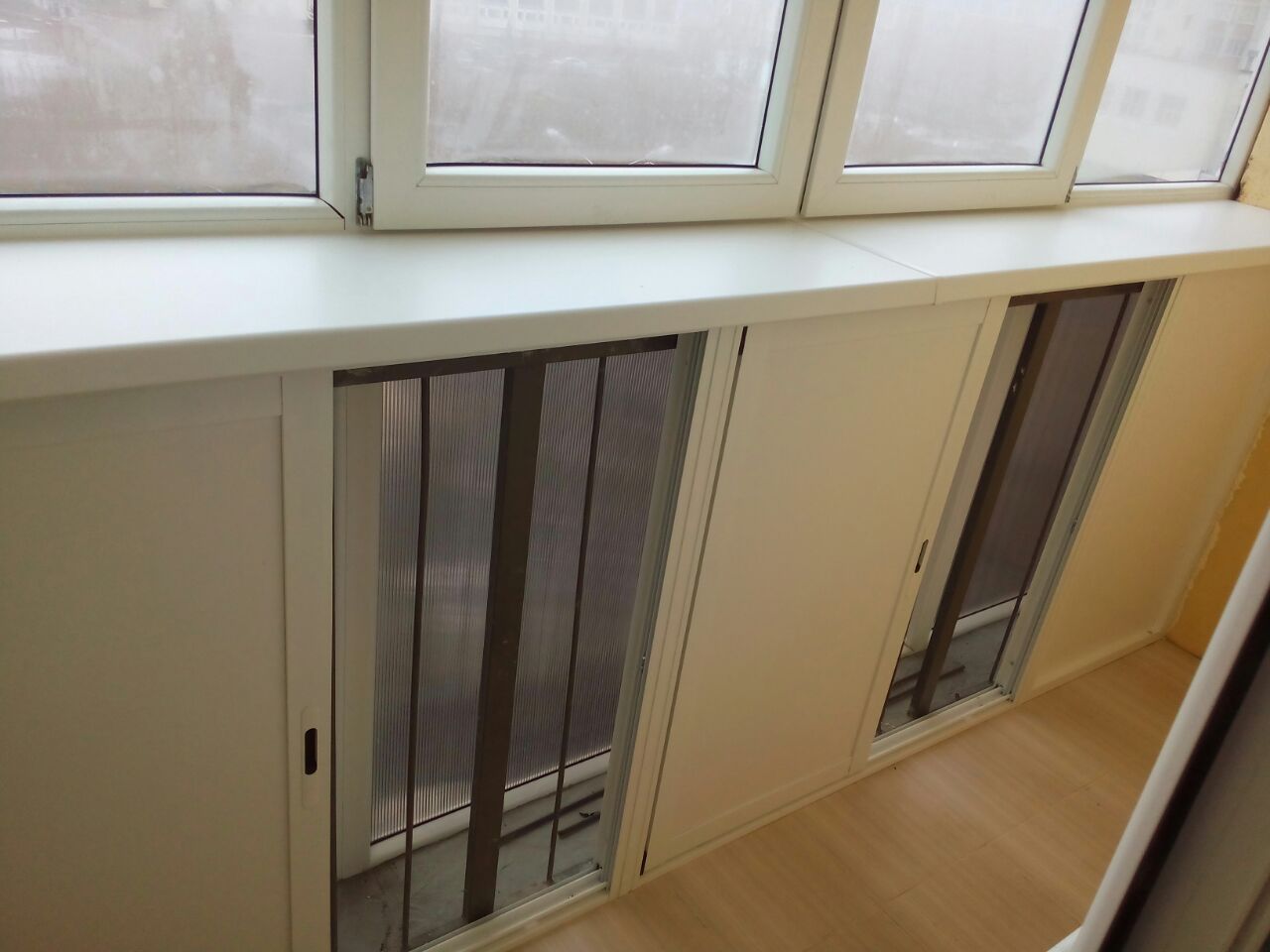

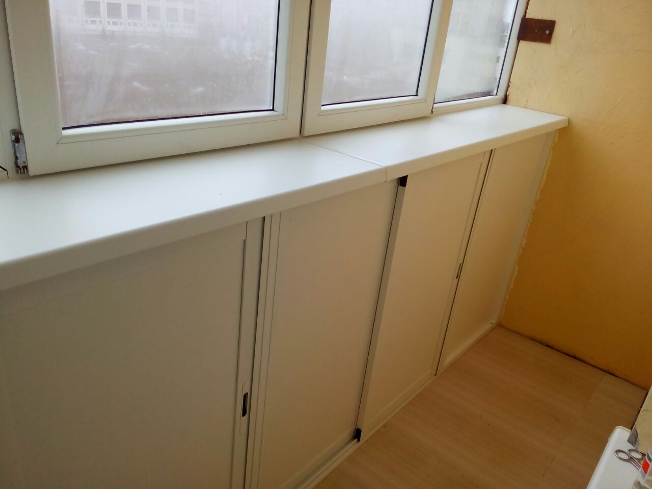

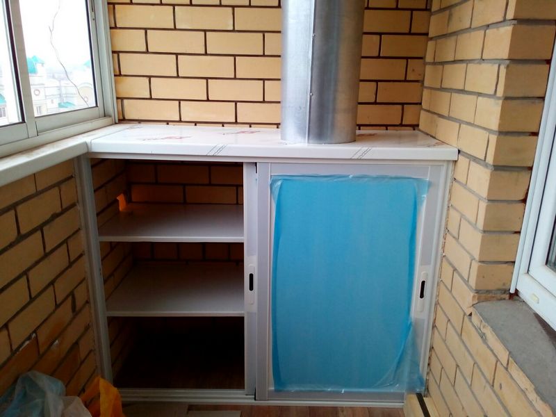

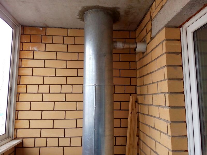

А вот и одна из недавних работ.Шкаф на балконе, который по совместительству скрывает трубу газового котла на лоджии.
"Оконная мастерская Игоря Сорокина"- Ремонт окон в Чебоксарах
Вот так с помощью раздвижного шкафа-купе Provrdal можно красиво и функционально закрыть металлический парапет на лоджии.

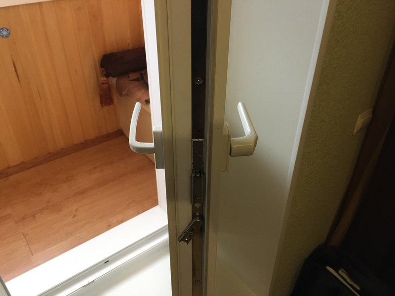

Сегодня расскажу о очень полезном аксессуаре - двухсторонней ручке для пластиковой двери. Обычно заказывают если в семье есть курильщик, чтоб можно плотно закрыть дверь со стороны балкона. Тогда дым не попадает в квартиру при курении. Так же часто двухстороннюю ручку заказывают если в доме есть маленькие дети. На тот случай если ребёнок имеет привычку закрывать родителей на балконе. А такое часто бывает Сколько уже мной дверей отремонтировано после выламывания балконной двери. То сэндвич выбьют, то стеклопакет, то фурнитуру вырвут. Дешевле поставить такую ручку и не беспокоиться.

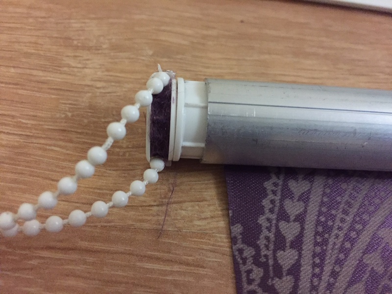

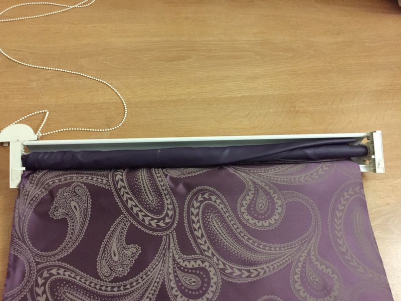

Кассетные рулонные шторы большинства производителей очень надёжны, но иногда и им нужен ремонт. Вот, к чему может привести несвоевременная регулировка створки окна. Створка провисла, а за ней и штора и ткань начала наматываться на трубу со смещением - вот результат.

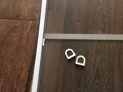

Любая москитная сетка, в конце концов, потребует ремонта. Ремонт москитной сетки - почти всегда замена повреждённого элемента. Радует, что заменить в москитной сетке можно всё: полотно, кронштейны, соединительные уголки, ручки, шнур, рамку. Поэтому, при поломке, не спешите сразу выбрасывать москитную сетку. Мы выполняем ремонт москитных сеток в собственном цехе в Чебоксарах или на объекте заказчика в день приезда мастера, в зависимости от характера повреждений. Первоначально наш мастер оценивает целесообразность ремонта, ведь порой изготовление и установка новой сетки дешевле её ремонта.
