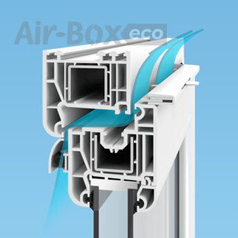

Приточная система с фильтром Air-Box ECO предназначена для использования в пластиковых оконных конструкциях для организации воздухообмена с шумозащитой и очисткой приточного воздуха от пыльцы, пыли, спор и сажи в помещениях жилых, общественных и производственных зданий оборудованных вентиляцией с естественным или механическим побуждением.

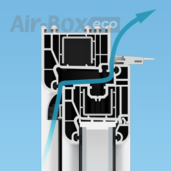

Принцип работы приточного оконного клапана Air-Box Eco:
Свежий воздух с улицы, проходя через фильтр, установленный в козырьке, попадает в канал между рамой и створкой в месте удаления фрагмента типового уплотнителя. Затем через клапан, установленный на верхней части створки, очищенный воздух попадает в помещение.
Контроль воздушного потока:
Осуществляется с помощью перемещения ручки регулятора, которая в свою очередь приводит в движение заслонку, обеспечивающую плавное регулирование притока воздуха.
Совместимость:
Клапан Air-Box Comfort совместим с любыми типами поворотных и поворотно-откидных пластиковых окон вне зависимости от марки оконного профиля. Козырёк клапана не мешает установке москитной сетки.
Техническая информация:
Воздухопроницаемость при статическом давлении 10 Па для фильтрующего элемента G3: до 23 м3 воздуха в час
Эффективность очистки согласно EN 779 составляет 80-90%
Габаритные размеры клапана (ШхГхВ): 350x42,5x8,5 мм
Габаритные размеры козырька (ШхГхВ) 355x20x35 мм
Цвет: белый, RAL по заказу
Материал: АБС, ПВХ
Монтаж: на створку и раму

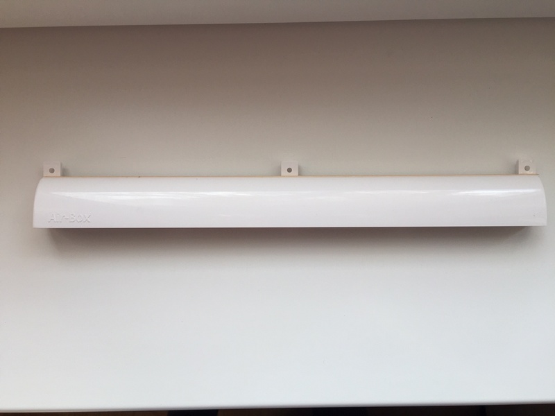

Фотографии клапана:
