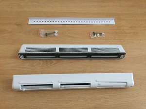

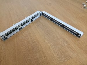

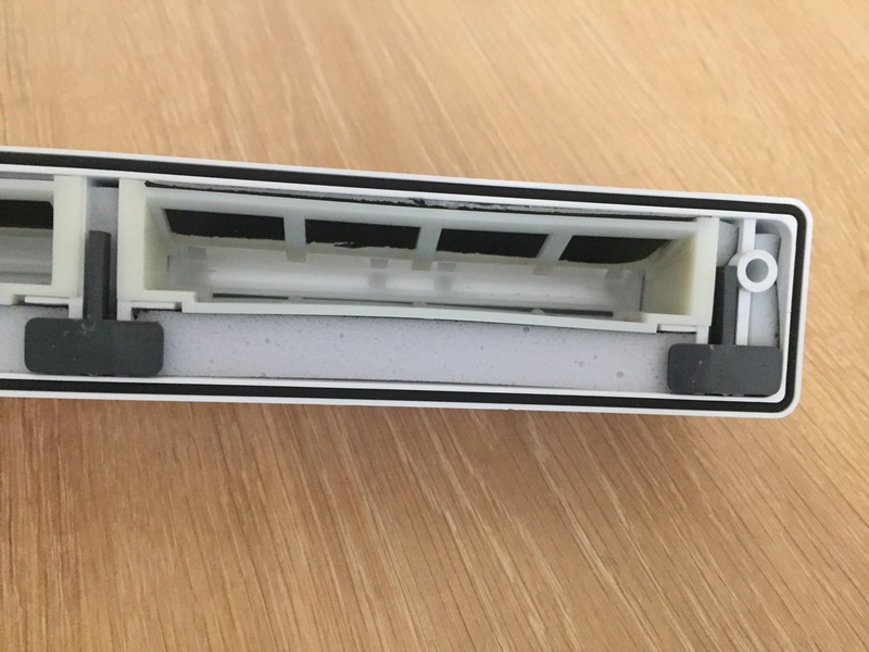

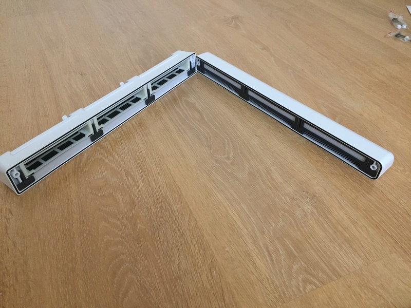

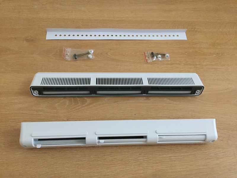

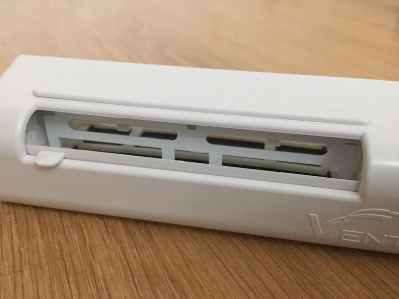

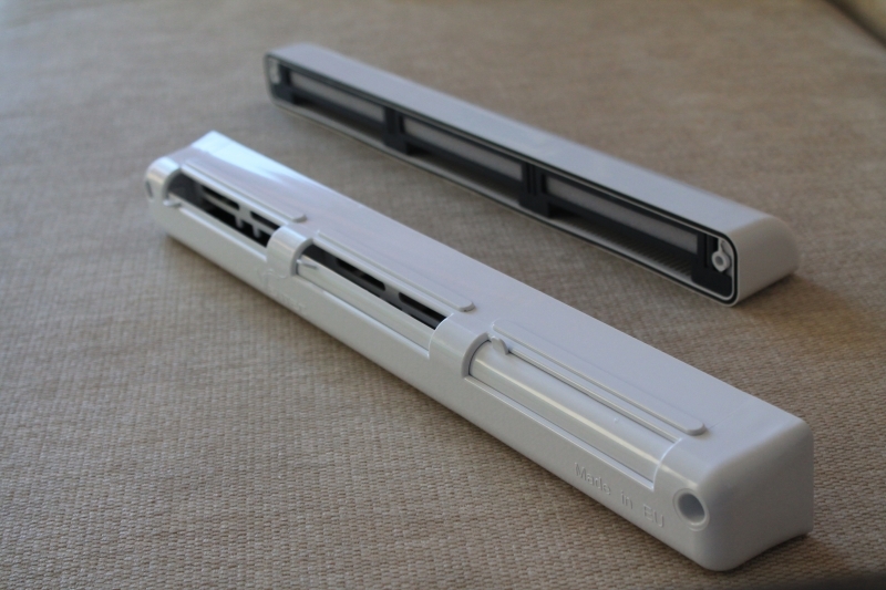

Приточный клапан Ventec 301 (VT 301)

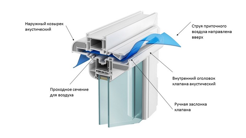

Принцип работы акустического приточного оконного клапана Ventec 301 (VT 301):

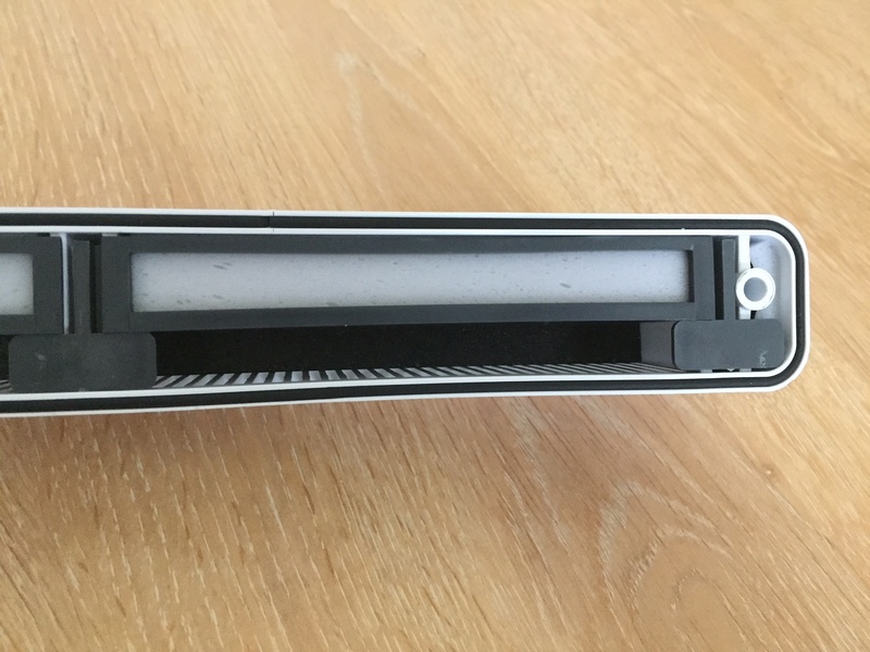

Свежий воздух с улицы через акустический козырёк, теряя часть звукового шума в нём, попадает в сквозное отверстие, предварительно отфрезерованное в оконной раме. Затем через акустический клапан, установленный напротив сквозного отверстия, воздух попадает в помещение, теряя при этом часть звукового шума. В клапане установлены автоматические шторки, которые уменьшают избыточный поток воздуха при повышенных перепадах давления (например, сильный ветер). Уличный воздух через регулируемые заслонки поступает в верхнюю часть помещения, смешиваясь с тёплым воздухом в помещении. Наличие шумопоглощающего материала снижает вероятность появления конденсата на поверхности клапана при нормальном воздухообмене.
Контроль воздушного потока:
Осуществляется с помощью перемещения трёх независимых заслонок, обеспечивающих плавный регулируемый притока воздуха. Клапан с закрытыми заслонками имеет пропускную способность воздуха не менее 25% от номинального значения с целью исключения полной герметизации помещения в соответствии с нормами РФ.
Совместимость:
Клапан Ventec 301 (VT 301) совместим с любыми типами поворотных и поворотно-откидных пластиковых и деревянных евроокон.
Техническая информация:
Воздухопроницаемость при статическом давлении 10 кПа: до 23м3
Габаритные размеры клапана (ШхГхВ): 399x45x45 мм
Цвет: белый, большой выбор по RAL
Материал: АБС
Монтаж: сверху на створку
Фотографии клапана:
Сайт: ventec-rus.ru
