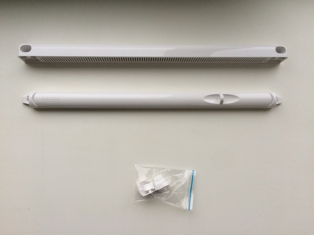

Приточный оконный клапан Sinax Air-02 (Air-Flow) предназначен для установки на пластиковые, деревянные и алюминиевые окна любой конфигурации. Клапан может быть установлен как на створку, так и на "глухую" (не открывающиеся) часть окна. Это универсальное решение для помещений с глухим остеклением. Клапан Sinax Air-02 (Air-Flow) оснащён наружным козырьком с решёткой, защищающим от проникновения насекомых и попадания воды с улицы. Установка клапана требует фрезеровки (сверления) профиля окна и поэтому должна производится специалистом при помощи специального оборудования. Пропускная способность клапана Sinax Air-02 (Air-Flow) до 30м3 воздуха в час при 10 Па. Звукоизоляция в открытом состоянии 29 дБ, в закрытом 32 дБ.
Плавное регулирование интенсивности проветривания осуществляется с помощью перемещения заслонки. Для полного закрытия клапана сдвиньте заслонку влево до ощутимого упора.

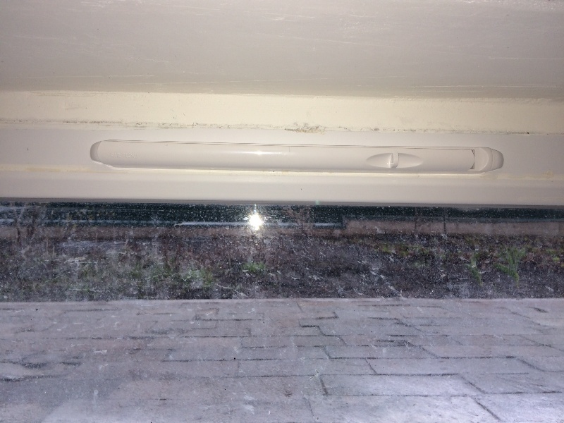

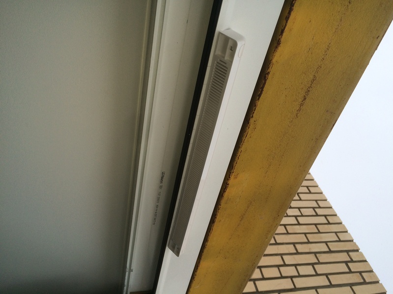

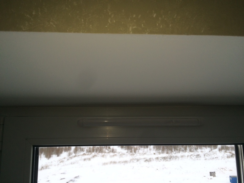

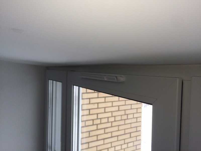

Сегодня впервые устанавливал Air-Flow на окна с широкой рамой. Внешний козырёк удалось приспособить нормально.

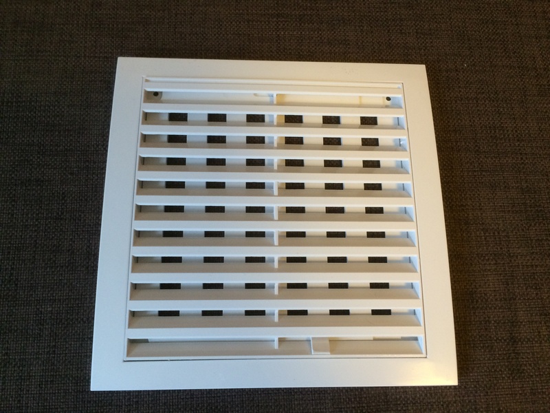

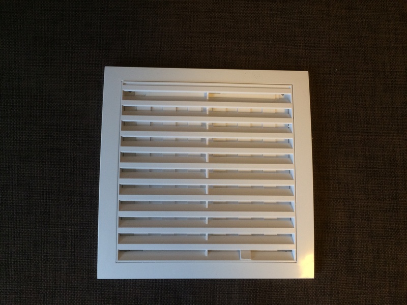

регулируемых решеток на вентканал не нашел пока.
Каналы пока делаю сверлением отверстий диаметром 8 мм, так как пока изучаю этот клапан. Если приживётся, то можно купить фрезер под него.
Пока из замеченных "недостатков"- воздух проходит через закрытый клапан в месте прилежания корпуса клапана к створке. Особенно заметно при сильной тяге в вентканалах. Я в этом страшного ни чего не вижу, т.к. клапан должен быть всегда открыт хотя бы немного, но некоторые клиенты задают вопросы. Начал заранее предупреждать о этом нюансе. Технического решения кроме установки Ремонт окон в Чебоксарах

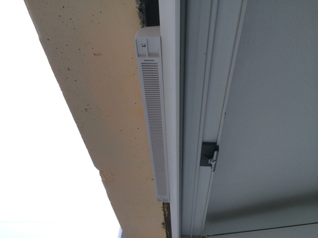

Установка клапана Air-Flow в "глухое" окно

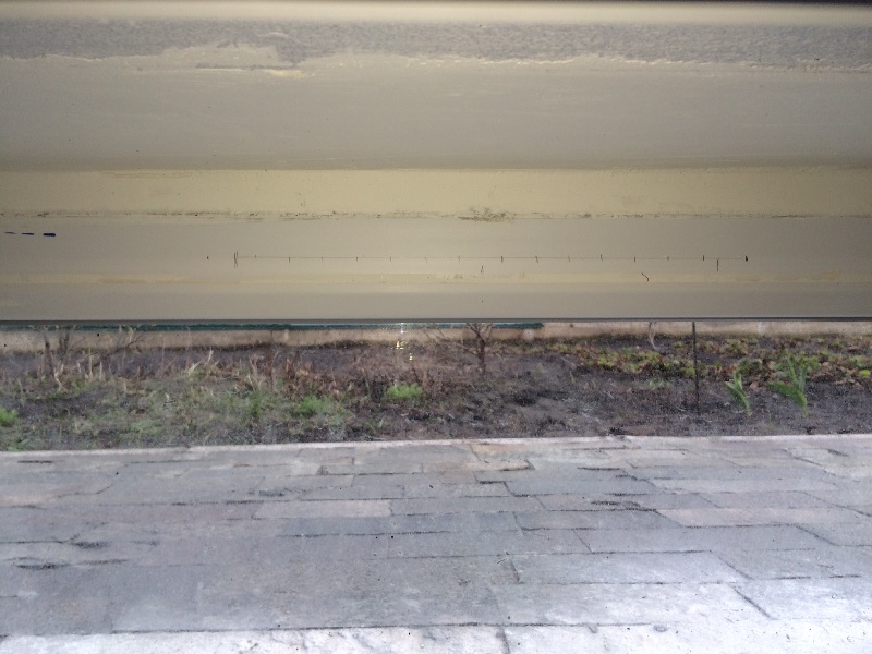

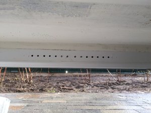

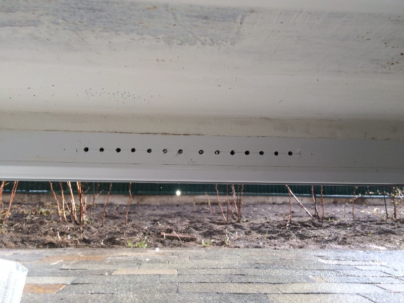

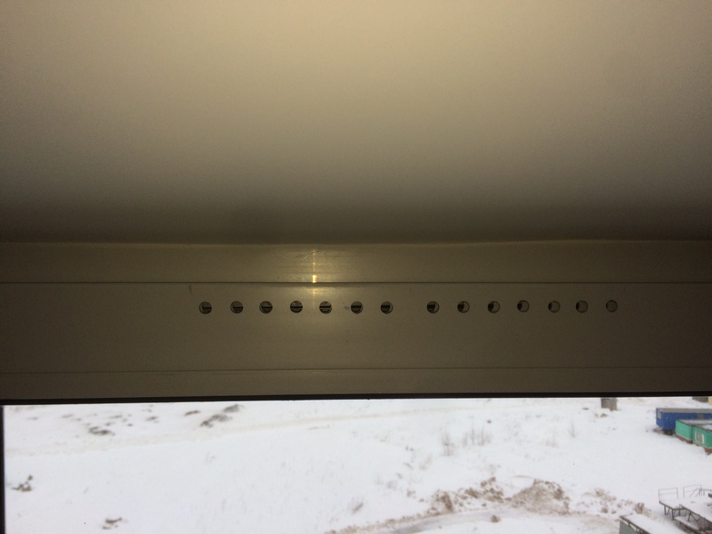

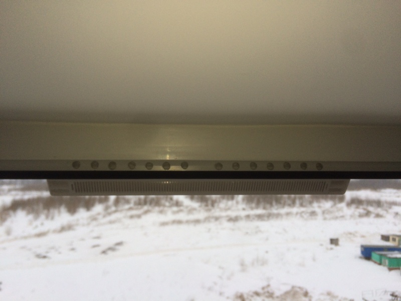

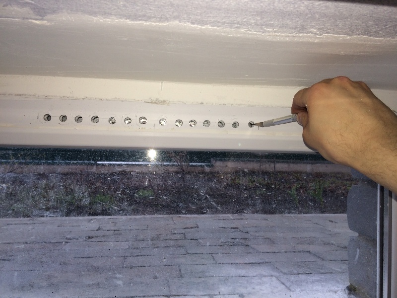

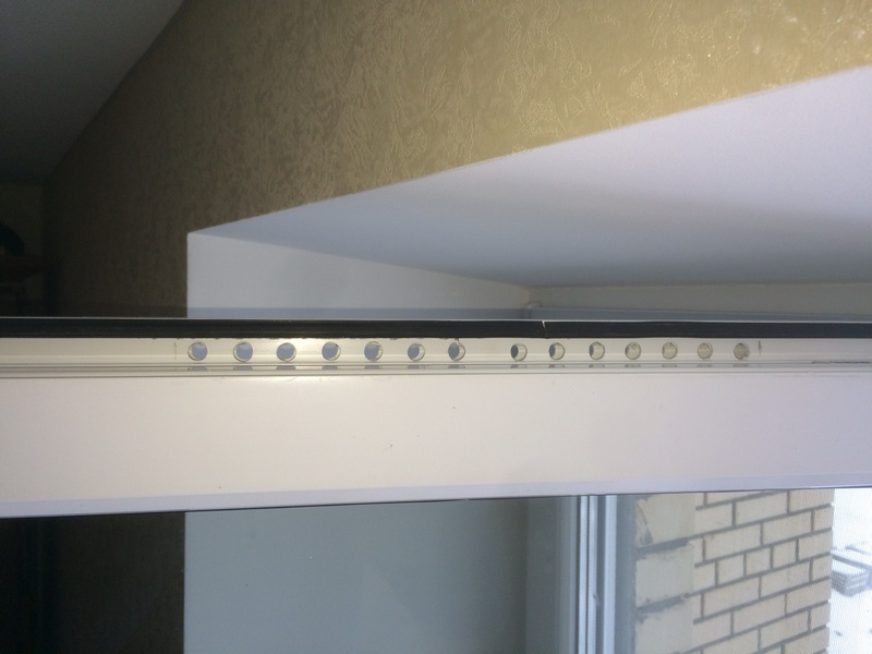

Мой вариант установки клапана Air-Flow (Sinax Air-02) в "глухое" окно. Так как установкой этого клапана занимаюсь первый год и он у меня на стадии тестирования. Пока не покупал под него фрезер, обхожусь сверлением отверстий- пробую различные варианты. Сегодня покажу свой вариант установки в "глухое" окно.

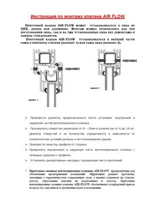

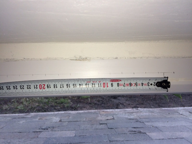

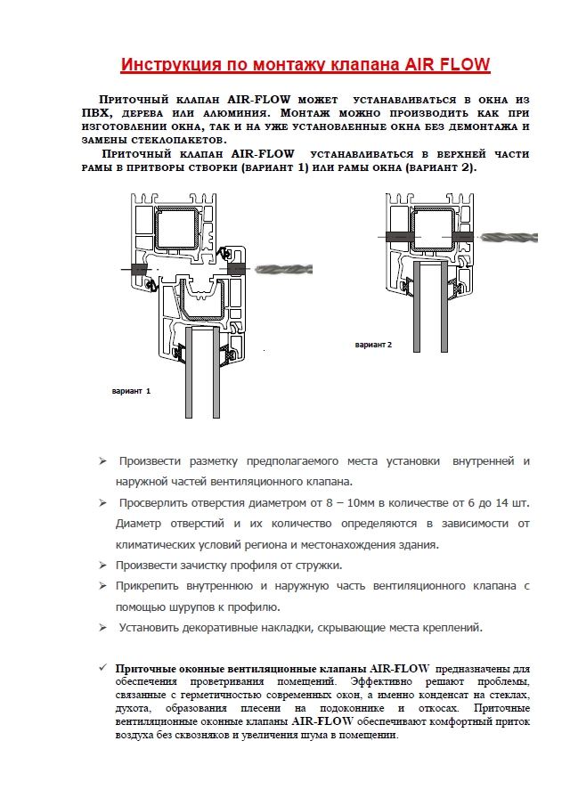

Сначала отмечаю на лицевой стороне клапана его центр. Чтоб не замерять, его легко перенести с другой стороны клапана. Отмечаем на "глухаре" центр и совмещаем его с центом клапана. По внутренним перегородкам клапана отмечаем область с права и с лева за которую не должны выходить отверстия. Прикладываем клапан в предполагаемое место установки и отмечаем места под саморезы крепления клапана. Отчерчиваем горизонтальную линию от одной отметки под саморез до другой, используя клапан вместо линейки. Размечаем места под отверстия. Сейчас я сверлю 14 отверстий диаметром 8 мм. Первое отверстие с краю в сантиметре от перегородки, затем 6 отверстий через два сантиметра до центра. Потом так же с другой стороны. Первые отверстия делаю сверлом 4-5 мм. Затем рассверливаю сверлом 8 мм. Обязательно удаляем стружку, она может вызывать свист при прохождения воздуха. Далее прикручиваем клапан- места под саморезы у нас уже отмечены. Осталось только прикрутить с улицы защитный козырёк. Если кому нужна инструкция по монтажу клапана Air-Flow производителя, так же прилагаю.

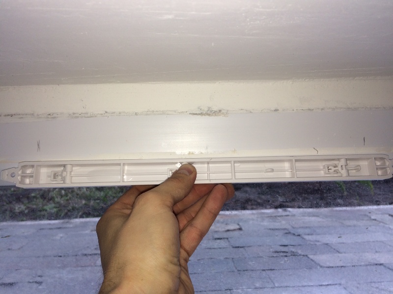

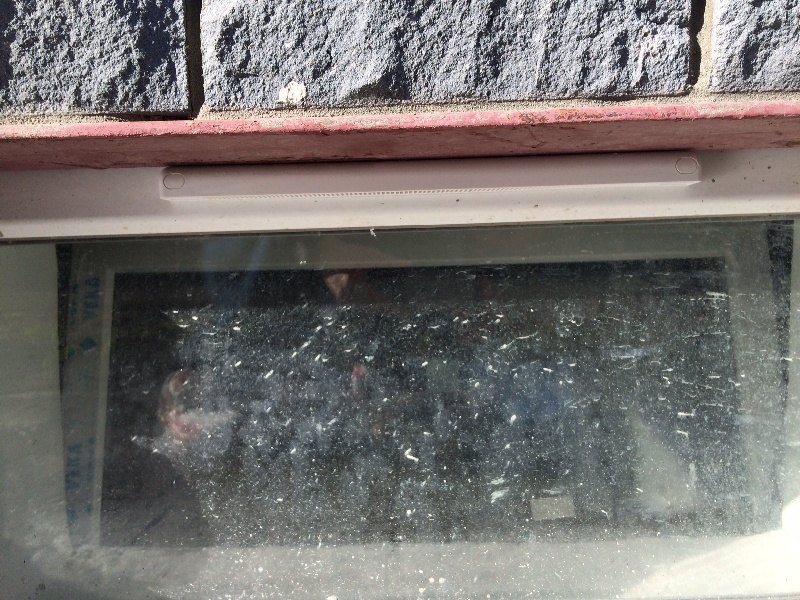

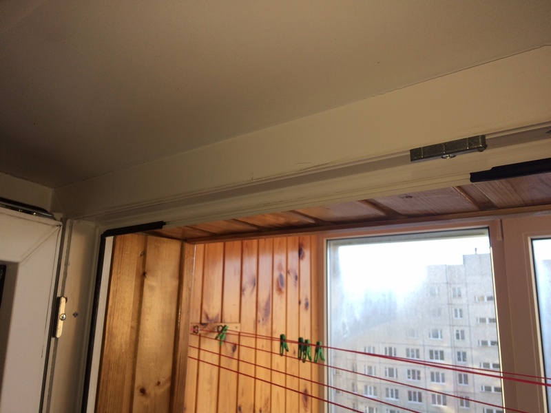

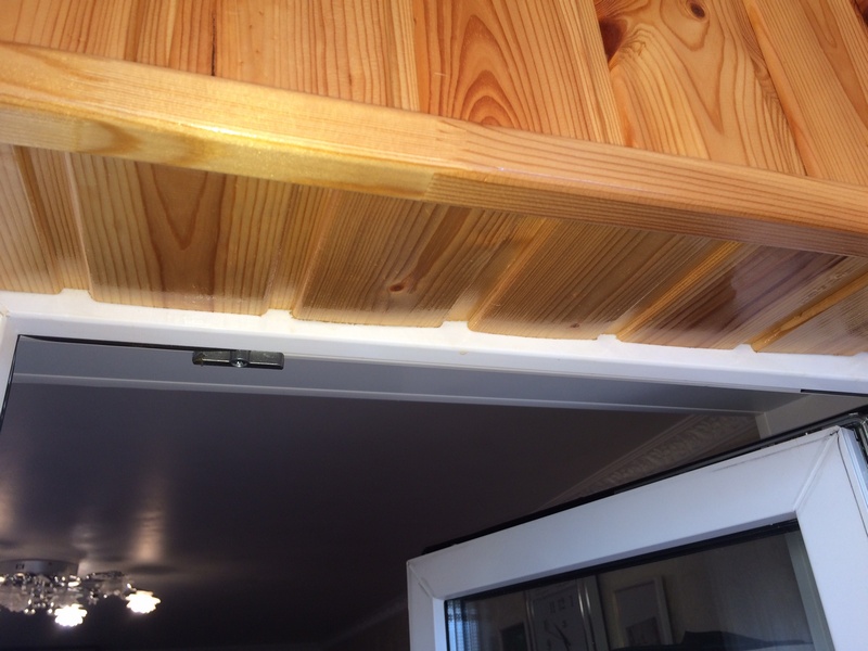

Вариант установки клапана Air-Flow если рама с уличной стороны спрятана за четверть, или как в моём случае за вагонку. Так же этот способ можно использовать, как упрощённый при установки клапана на окна с широкой рамой.
Клапан устанавливаем как обычно. А так, как если бы мы просверлили отверстия под козырёк, то в них почти не попадал бы воздух, то просто удаляем часть рамного уплотнителя как на клапане Air-Box Comfort. Я удалял напротив клапана, для увеличения звукоизоляции можно вырезать два куска меньшего размера по бокам рамы.
