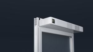

Оконная система вентиляции с рекуперацией тепла Comeforta.
Компания ventmcom разработала комплексное решение проблемы экологии в помещении. Встраиваемые в окна системы вентиляции и подогрева воздуха Comeforta позволяет:
- Блокировать поступающие снаружи: уличный шум, дорожную пыль неприятные запахи, выхлопные газы транспорта, вредные выбросы заводов и фабрик, аллергены;
- Пропускать внутрь: кислород, подогретый воздух в холодную погоду;
- Очищать воздух циркулирующий внутри помещений;
- Выводить наружу: душный воздух с повышенным содержанием CO2, излишнюю влагу в целях профилактики появления плесени;
- экономить электроэнергию для подогрева поступающего с улицы воздуха за счёт режима рекуперации.
Система оснащена встроенной защитой:
- Блокирует приток воздуха с улицы (при резком похолодании);
- При возникновении внештатных ситуаций переводит вентиляционную установку в дежурный режим и включает аварийную сигнализацию.
Управление:
- цифровое (мобильное приложение для смартфона под управлением Android, IOS);
- аналоговое (кнопки на лицевой панели).
В системе предусмотрено два режима:
- автоматический (система каждую минуту анализирует показания датчиков CO2, температуры, влажности воздуха и выбирает оптимальный алгоритм работы);
- ручной (можно выбирать 1-2-3-4 скорость вентилятора).

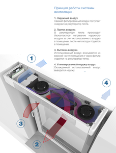

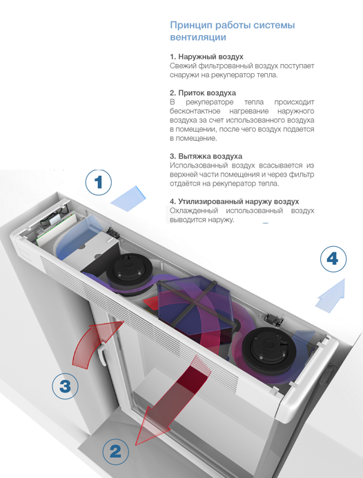

КАК ЭТО РАБОТАЕТ
