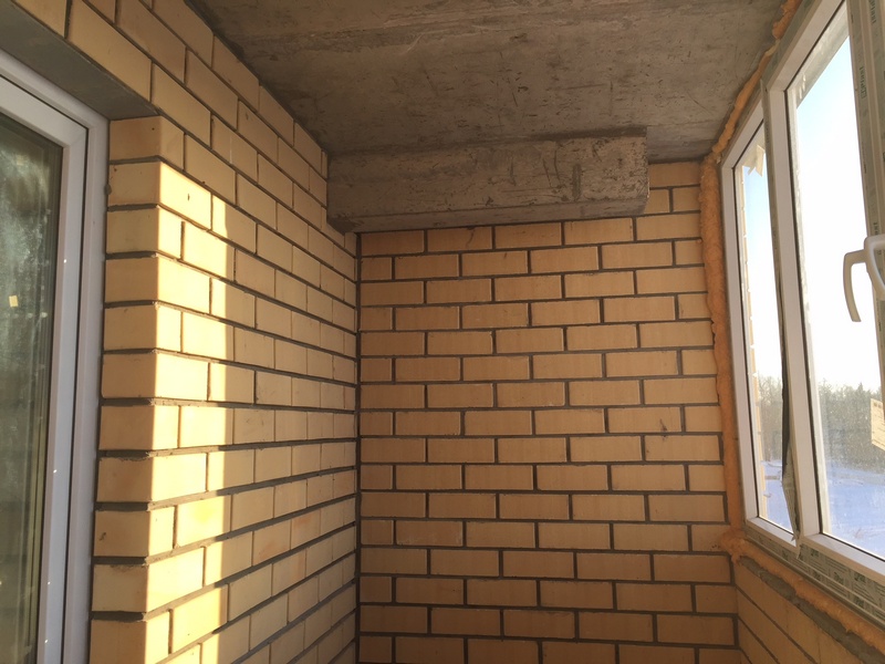

После долгих раздумий решил утеплить у себя в квартире одну из лоджий. Изначально не планировал, т.к. по работе знаю, что требуются значительные вложения, а результат в плане комфорта нахождения в полученном помещении часто бывает не тот, что ожидаешь. Конвекция, конденсат, плесень и прочие радости. Но, после того, как многократно прикинул планировку будущего жилища, понял, что места для моего рабочего места в нём не нашлось :( А так, как лоджии у меня 2, то одной в зале решено было пожертвовать.
В этой теме буду по-поэтапно выкладывать процес утепления. А от форумчан надеюсь получить дельные советы. Знаю, что у нас есть специалисты с большим опытом в данном вопросе.
В общем, вводные данные: лоджия 4,5 м2, отопление в квартире индивидуальное, Балконный блок планирую оставить, для того, чтоб отгородить себя от шума и спокойно работать.

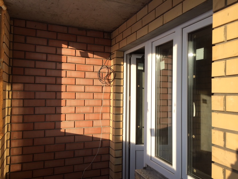

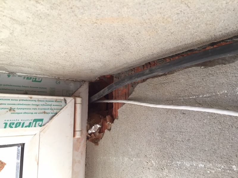

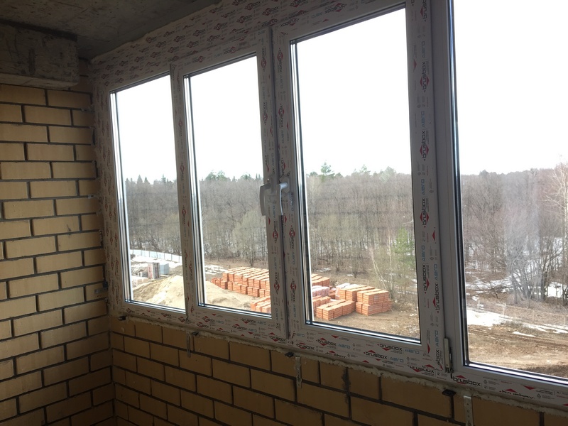

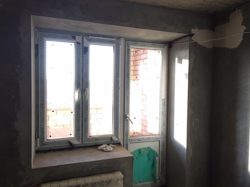

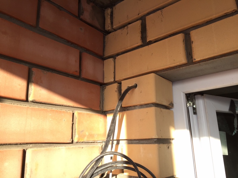

Что было сделано на данный момент. В первую очередь на лоджию кинул электрический кабель и интернет кабель. Пропустил через откос, монтажный узел окна и просверлил четверть.
Была заказана новая балконная рама. По комплектации выбирал по оптимальному сочетанию цена/качество для моего региона. Пластик BRUSBOX Super Aero 70 мм

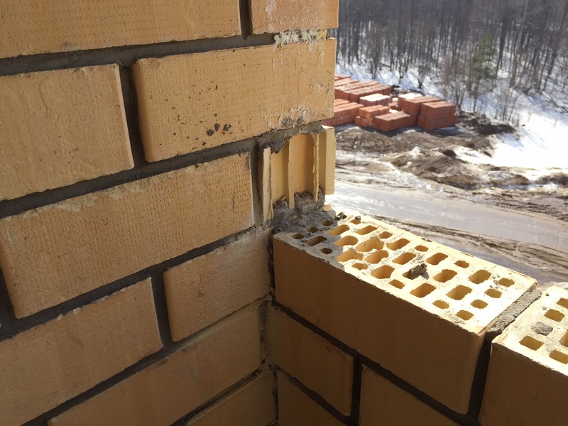

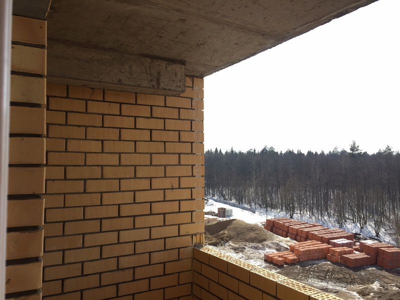

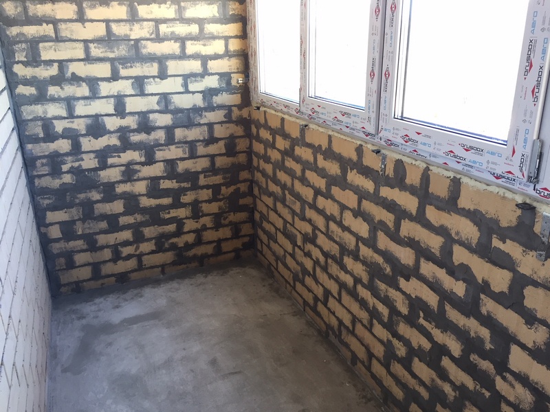

с фурнитурой Maco ММ и энергосберегающими стеклопакетами 40 мм. Сверху доборные профиля 150 мм, по бокам 100 мм. Для того, чтоб из-за расширителей не уменьшился световой проём снял один ряд кирпича.

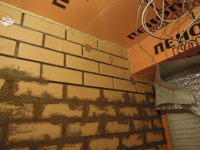

Через стены граничащие с улицей ощутимо продувало сквозь кладке. Прошел все швы ЦПС.

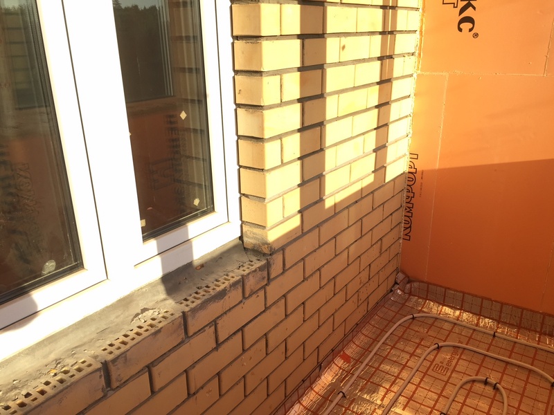

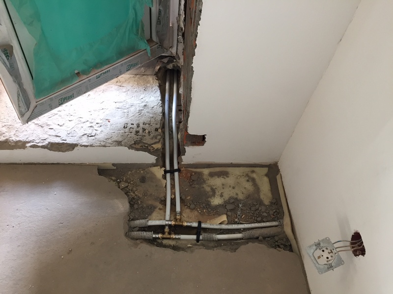

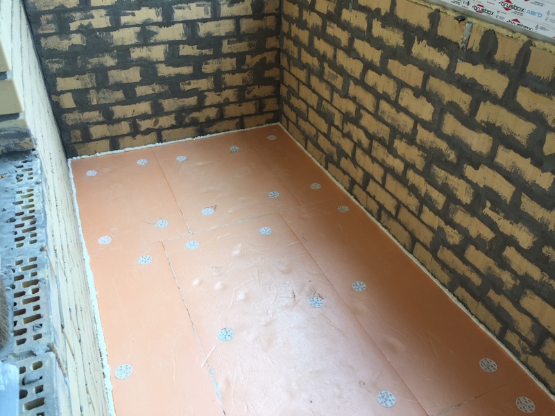

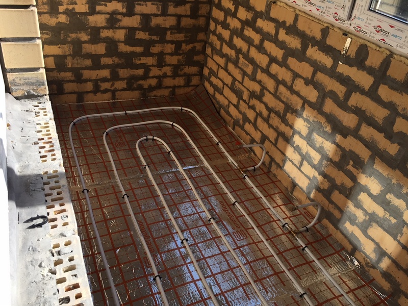

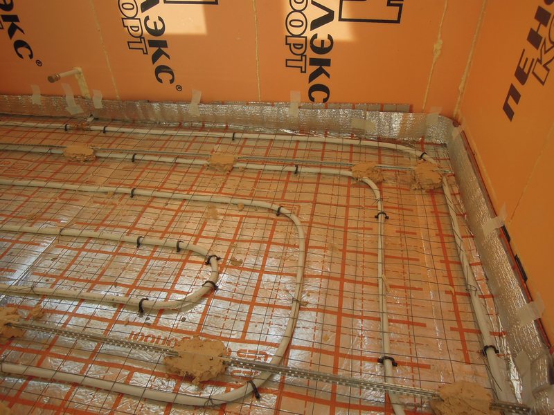

Решение по отоплению было принято - радиатор отопления + водяной тёплый пол. Они были заведены от магистрали ближайшего радиатора в зале через тройники.

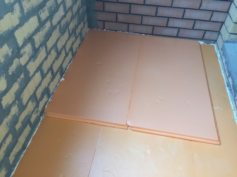

Далее уложен Пеноплекс 50+30 мм на грибки. Хотел общую толщину 100 мм, но выше поднять пол у учётом будущей стяжки не получилось.

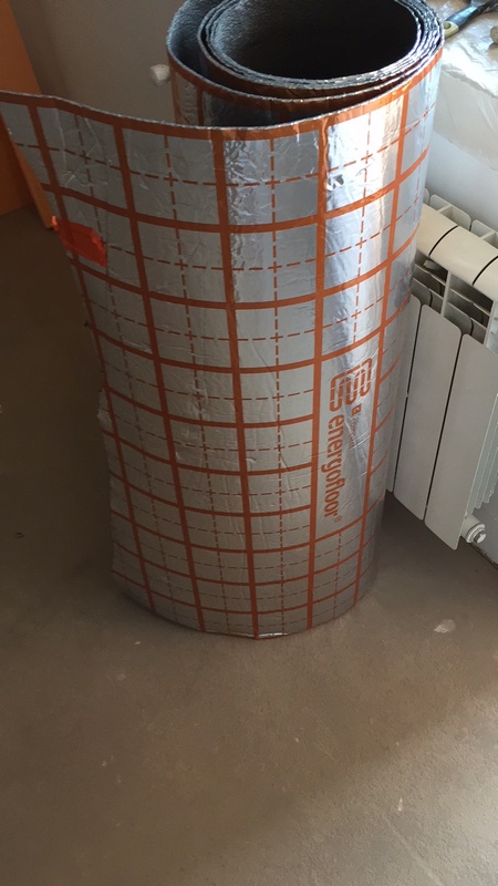

Далее на Пеноплекс был уложен Energofloor и разводка тёплого пола.

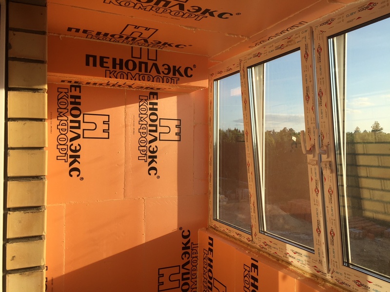

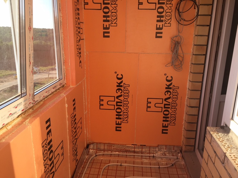

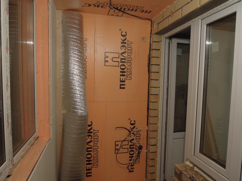

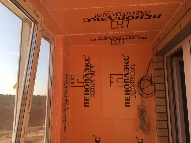

Закончил обшивку стен и потолка пеноплексом. И стены и потолок крепил клей-пеной. Мне понравилось с ней работать - схватывает быстро, с потолка не падает. Слой утеплителя 50+50=100 мм.
Тут, хотел бы получить совет от тех кто занимается утеплением профессионально. Нужно ли утеплять стену граничащую с квартирой?
Я планирую на этой стене отказаться от пеноплекса и фольгированной отражающей теплоизоляции (Пенофола, Теплофола и т.п.), а просто заштукатурить и шпатлевать под оклейку обоями. В моём понимании эта стена тёплая и утеплитель будет только мешать энергообмену с квартирой. По периметру на края этой стены заходит утеплитель нашитый на примыкающие стены на 100 мм. Что думаете по этому поводу?
И какой толщины брать фольгированный утеплитель? По моему мнению при толщине Пеноплекса 100 мм, можно брать самый тонкий, т.к. нам важна отражающая способность самой фольги и её паронепроницаемость. Что скажите?

igor40in, я считаю что нужно клеить армирующую сетку на стены под штукатурку и ни какого пенофола больше не надо. Его добавляют при утеплении в 50 мм чтобы отвести мостик холода и сэкономить на материалах, у тебя утеплитель 100 мм вполне достаточно. Если утеплитель уложен шахматкой то от паро и ветрозащиты ты себя уберёг.

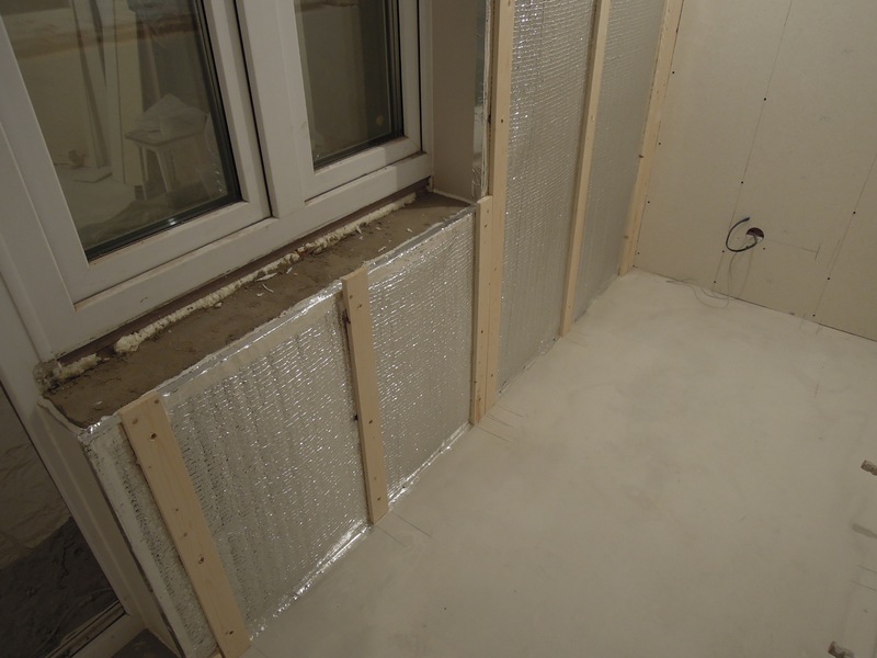

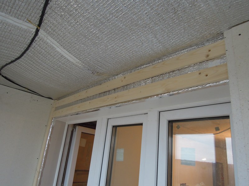

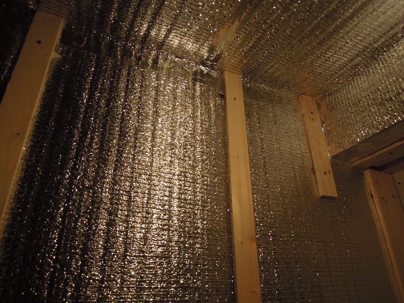

Далее на стены был уложен Теплофол 2 мм и зафиксирован брусками 15х60. Крепили на дюбель гвозди. Далее обшивка ГВЛВ.
В процессе монтажа выяснилось, что из стены граничащей с квартирой дует из всех щелей и из каждого просверленного отверстия. Стало ясно, что воздух гуляет внутри стены и она холодная. Было принято решение утеплить и её. Стена так же была оштукатурена, оклеена Пеноплексом 20 мм и Теплофолом 2 мм.
Под ГВЛВ были сделаны закладные для крепление радиатора и навесных шкафов из листов ЛДСП (были в наличии) и из бруса под натяжной потолок по периметру.

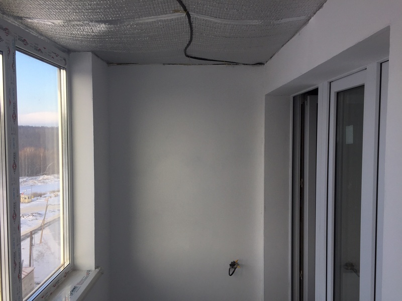

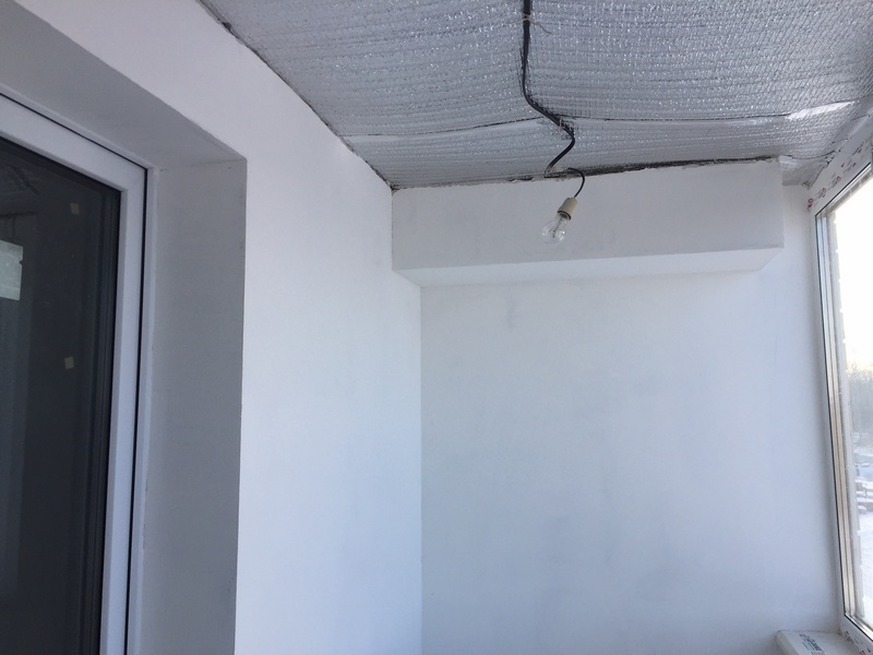

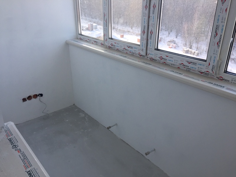

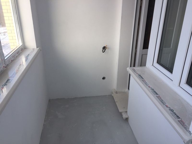

Далее были установлены подоконники Danke и сделана обшивка ГВЛВ. Затем стены были выровнены Волма-слоем и зашпатлёваны под оклейку обоев. На данный момент всё выглядит так:
Сейчас жду установку багета под натяжные потолки (будет тканевый), потом надо будет наклеить обои, натянуть натяжные потолки, установить радиатор и уложить пол. По факту буду выкладывать фото.
Основные работы завершены и результатом на данный момент я доволен - температура на лоджии даже без подключенного радиатора такая же как и в зале. Я по-ходу работы снимал видео основных этапов работы, после монтажа выложу и его. Если есть вопросы или замечания пишите.
