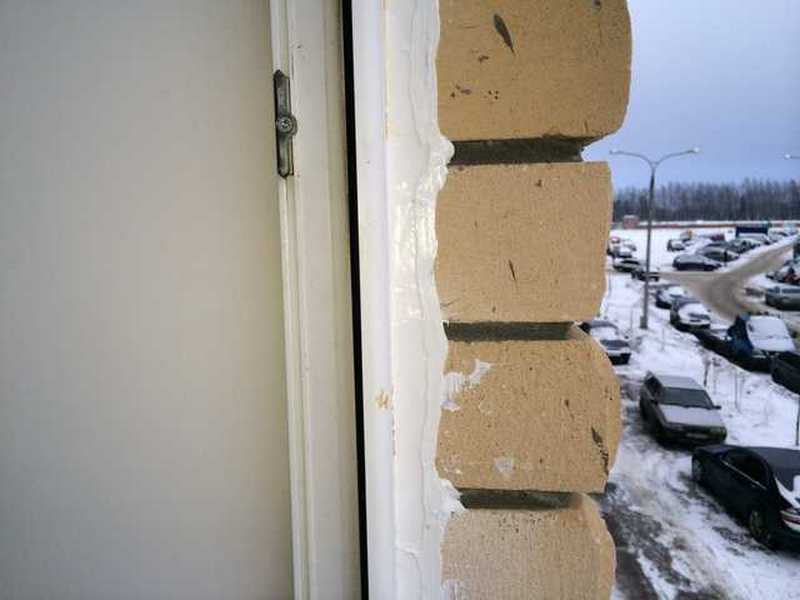

Для обработки монтажного узла с улицы успешно используется акрилатный паропроницаемый герметик СТИЗ-А.
Он хорошо зарекомендовал себя для исправления ошибок монтажа, в тех случаях, когда окно установлено без ленты ПСУЛ (предварительно сжатая саморасширяющаяся уплотнительная лента) и пена не защищена от негативных природных факторов: дождя, ветра, снега и солнечных лучей. В этом случае монтажную пену нужно закрыть от солнца и дождя, сохранив паропроницаемость наружного слоя монтажного узла. Иначе, влага из помещения и конденсат могут накапливаться в монтажном узле и вызовут его разрушение.
СТИЗ-А обладает высокой паропроницаемостью и отвечает всем требованиям ГОСТ 30971-2002. Герметик можно наносить при отрицательных температурах. Он обладает отличной адгезией к бетону, ПВХ, алюминию, дереву, штукатурке, кирпичу. Устойчив к УФ облучению, атмосферным воздействиям, деформационным воздействиям. Достоинством данного способа является скорость и чистота проводимых работ.

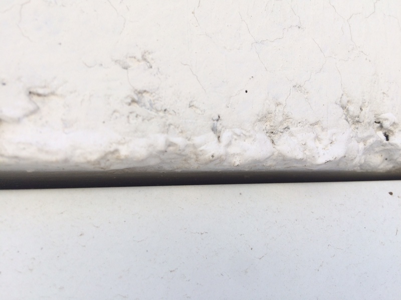

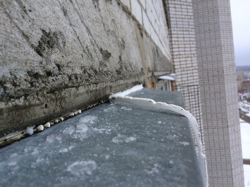

Так же СТИЗ-А хорошо подходит для устранения протекания через верхний отлив на балконных рамах. Это довольно распространённый дефект, особенно в новостройках. Как правило застройщик не герметизирует узел примыкания отлива к потолочной плите и от туда начинает течь вода.
Обработка этого узла герметиком СТИЗ-А решает эту проблему.

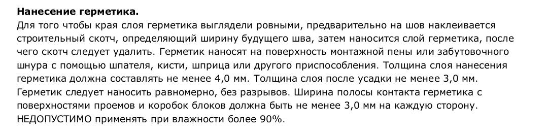

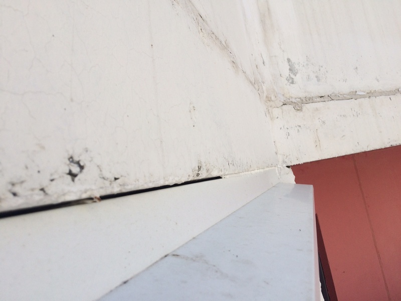

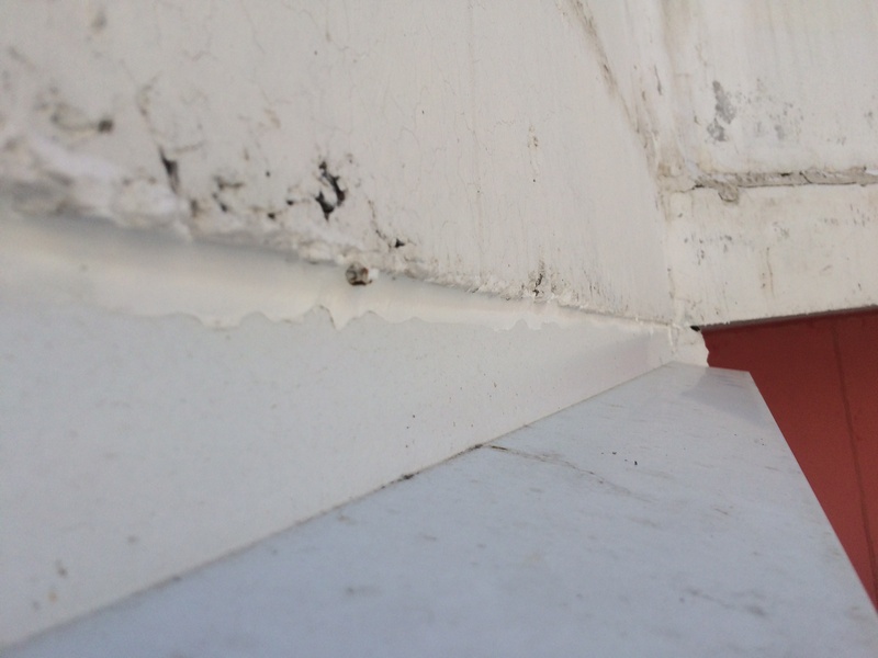

Подскажите, какая толщина стиза должна быть на монтажном шве?
Герметизация монтажного узла окна герметиком СТИЗ
Инструкция же есть на сайте САЗИ...

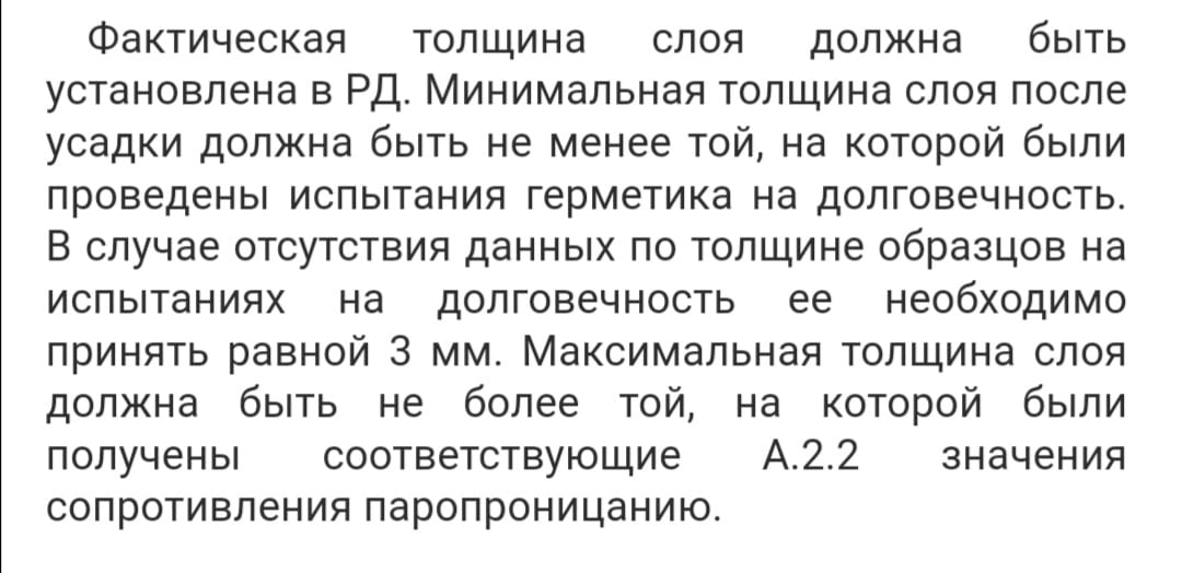

О толщине слоя герметика
Согласно Техническим условиям слой герметика Стиз А и Стиз В должен иметь толщину от 3,5 до 5,5 мм. Это толщина до усадки. Если нанести герметик такой толщиной, то после усадки толщина слоя составит от 3 до 4,5 мм. Сегодня мы бы хотели рассказать, почему толщина именно такая. А в одном из следующих постов мы расскажем, как измерять толщину слоя герметика на объекте.
Начнем с того, что для герметиков, которые наносят на монтажную пену, существует минимальная толщина нанесения: при слишком малой толщине герметик не сможет выдержать поверхностные трещины, возникающие в монтажной пене из-за деформаций в монтажном шве. ГОСТ 30971-2012 задает минимальную толщину слоя герметика в 3 мм. Собственно, именно это требование ГОСТа и определяет минимальную толщину герметика после усадки (как для наружного, так и для внутреннего слоев).
Теперь объясним ограничение в 4,5 мм. Начнем с наружного слоя монтажного шва. ГОСТ 30971-2012 требует, чтобы сопротивление паропроницанию наружного слоя составляло не более 0,25 Па∙м2∙ч/мг. При этом сопротивление паропроницанию прямо пропорционально толщине слоя, а это значит, что для наружного герметика должна существовать некоторая максимально допустимая толщина. Как же рассчитать эту толщину?

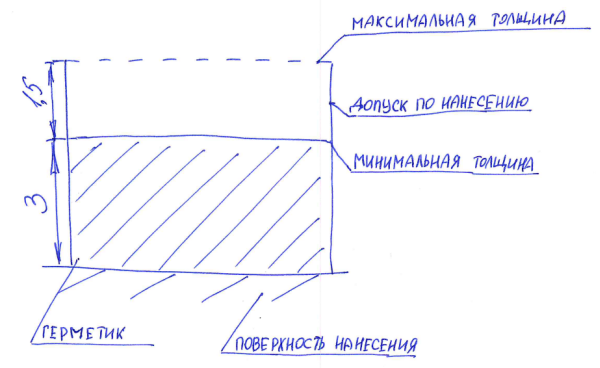

Она определяется следующим образом. Герметик наносят с некоторой погрешностью: если мы захотим нанести, например, слой 3 мм, мы вряд ли попадем прямо в 3 мм – скорее всего, мы нанесем либо чуть меньший, либо чуть больший слой, но не ровно 3 мм. Как показала практика, обычный человек, хотя бы немного повозившись с герметиком, легко попадает в диапазон шириной 1,5 мм (измеряется после усадки). То есть 1,5 мм – это допуск толщины нанесения. Поэтому наружный герметик должен быть такой [1], чтобы он был работоспособен на толщине 3 + 1,5 = 4,5-1,5 мм, то есть чтобы на толщине 4,5 мм он еще удовлетворял требованию по сопротивлению паропроницанию наружного слоя.
Эскиз 1. Объяснение размерной цепи для толщины нанесения
