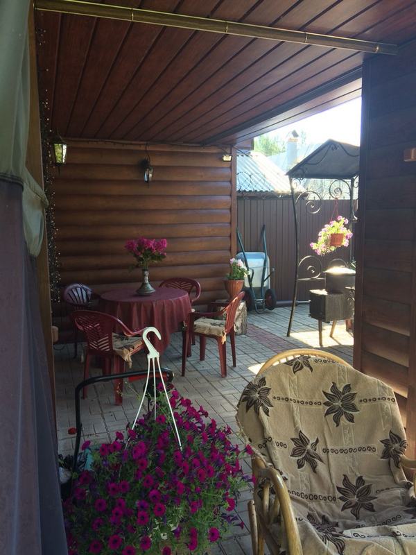

Нужно закрыть два больших проёма в доме москитными сетками. Закрыть нужно не на глухо, а чтоб можно было проходить. Что то можно придумать?

Этот вариант мы не рассматриваем. Хочется какую-то более жесткую конструкцию, у нас ветреное место.Гость писал(а):Москитка-штора на магнитах

Высота проёмов 2,38 метра, а ширина примерно 2 и 4 метра.

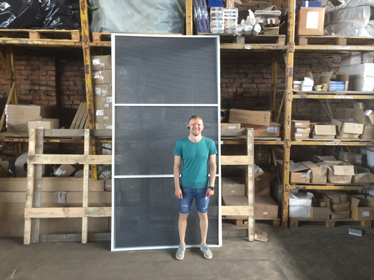

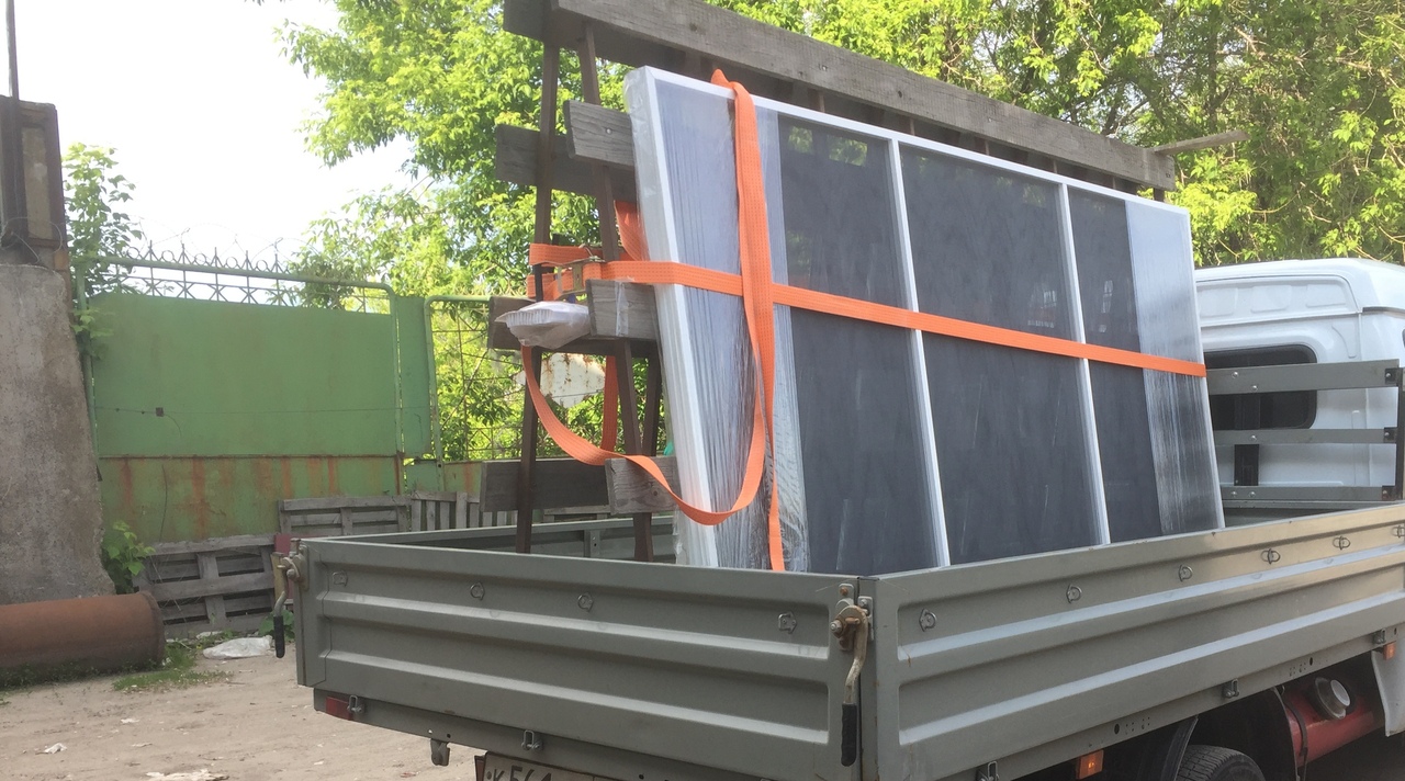

Изготовил и отправил в район три дверные москитные сетки 1400х2800 без установки. Будут лежать горизонтально на бассейне защищая его от мусора. На данный момент это мой рекорд по размерам сеток.

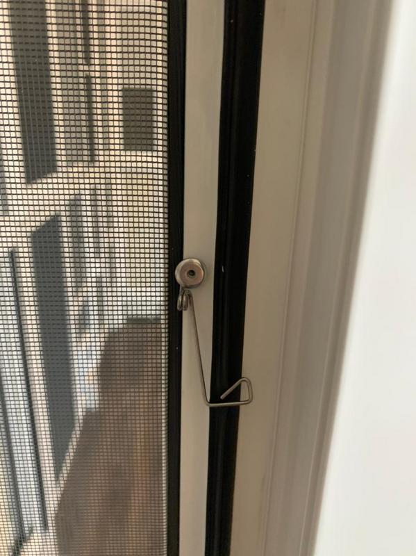

Для сеток большого размера актуальны такие прижимы - помогают устранить зазор между рамкой сетки и рамой.
