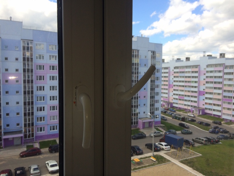

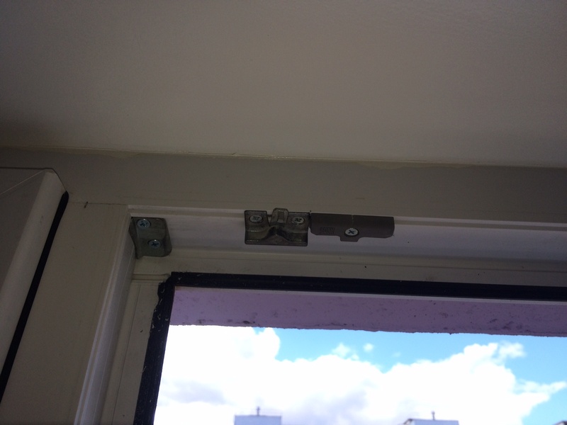

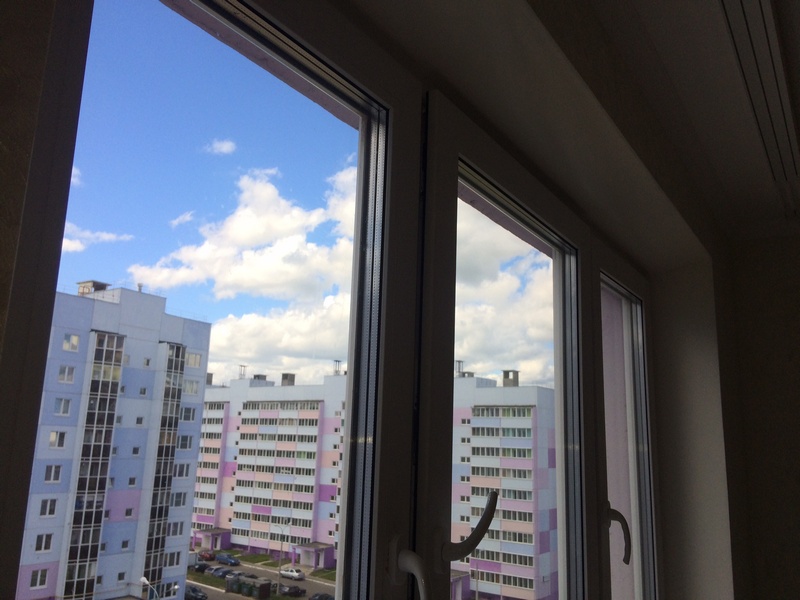

Не многие знают, что если на окне изначально не был установлен щелевой проветриватель (ещё его называют микропроветривателем), то его можно поставить и после установки окна. Обычно его не устанавливают в новостройках, там фурнитура по минимуму и на дешевых окнах, когда у заказчика основным критерием выбора окна была цена. А ведь это очень удобный аксессуар для зимнего проветривания. Он позволяет не полностью откидывать окно, а открыть створку на несколько миллиметров, повернув ручку окна на 45 градусов. Есть щелевые проветриватели различных производителей, многие из них совместимы с различными марками фурнитуры. Надеюсь, со временем в теме появятся фото щелевых проветривателей различных производителей.

Я бы с осторожностью употреблял термин "зимнее" в отношении микропроветривания. Некоторые производители не рекомендуют использовать этот режим при отрицательных температурах. При высокой влажности в помещении возможно обледенение фурнитуры. Хотя одна австрийская фурнитурная компания в силу того что створка от рамы в этом режиме отходит до 15 мм заявляет беспроблемное использование данного режима до минус 15 градусов.
