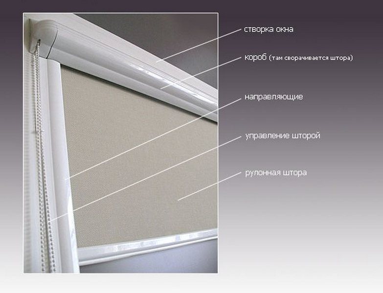

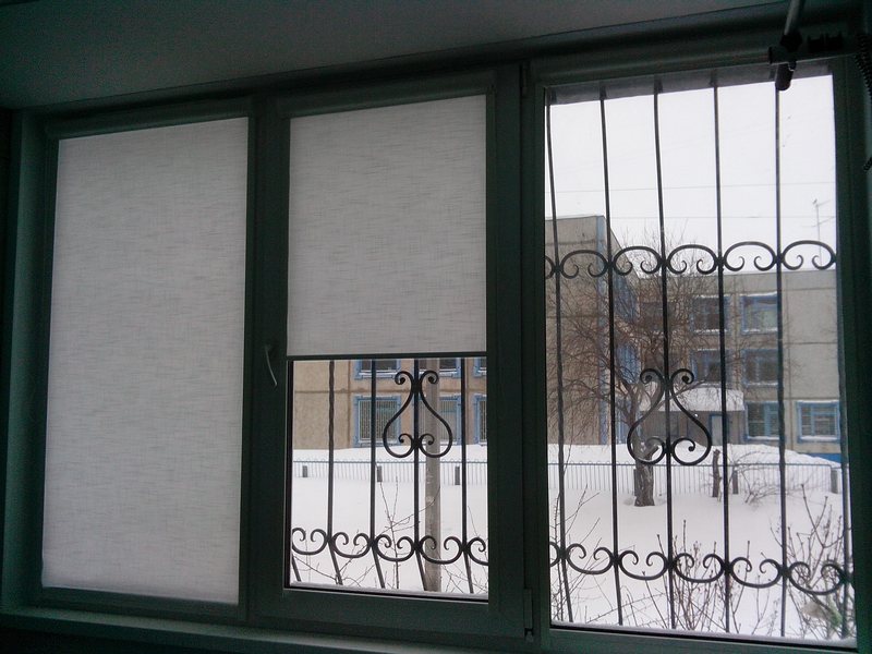

Необыкновенно красивые и удобные кассетные рулонные шторы заслуженно популярны, на рынке они представлены под различными брендами и названиями- PRiS, Isotra, Isolite, Uni и т.д. Они отличаются разнообразием вариантов и удобством управления, надежно защищают от света и посторонних взглядов. В зависимости от вида и ткани их можно использовать самостоятельно или в комбинации с обычными шторами. Кассетные рулонные шторы можно размещать на любых типах окон: пластиковых, деревянных, алюминиевых. Обычно штора состоит из алюминиевого или пластикового карниза, специальной пылеотталкивающей и влагостойкой ткани, алюминиевых, или пластиковых направляющих и пластиковой цепочки с помощью которой происходит управление шторой.
Вы можете посмотреть видеоролик о кассетных рулонных шторах и убедится в том, насколько они удобны, изящны и практичны.
https://youtu.be/qW1j4JA3STc
Преимущества кассетных рулонных штор:
  • устанавливаются на каждую створку окна вплотную к стеклопакету;
  • подоконник и доступ к оконной ручке остаются свободными;
  • прекрасно сочетаются с классическими шторами;
  • могут устанавливаться на створку без сверления благодаря специальным креплениям;
  • устанавливаются на окно с любой глубиной штапика;
  • идеально подходят как для белых, так и для ламинированных под дерево ПВХ и деревянных окон. Цвета короба: белый, бежевый, коричневый, серебряный, золотой и темный дуб и другие.

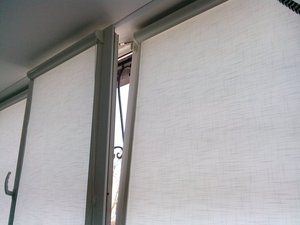

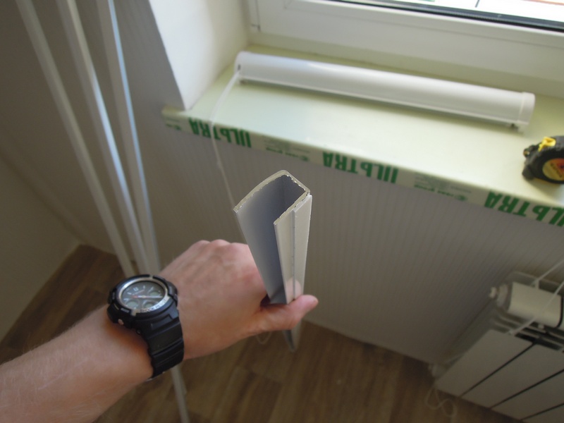

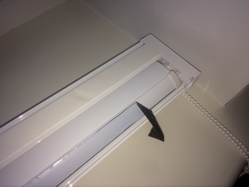

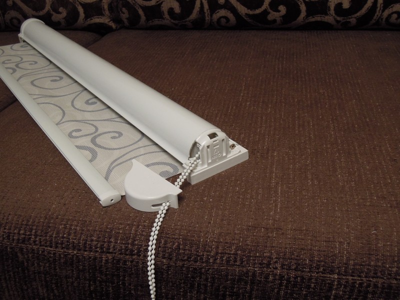

Подробнее о устройстве кассетных рулонных штор- один из вариантов исполнения.

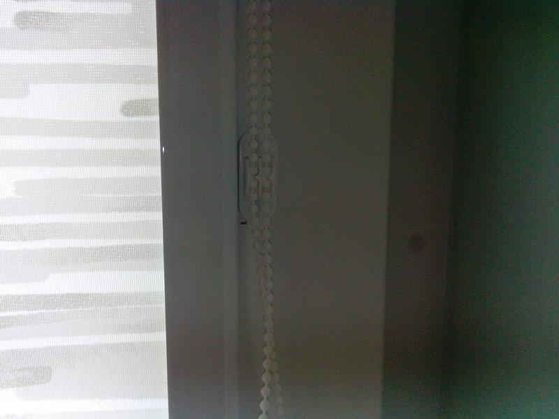

Короб приклеивается на двухсторонний скотч. Этот вариант крепления очень надёжен, если производитель не экономит на качестве скотча.
Направляющая так же крепится на двухсторонний скотч.
Фиксатор цепи крепится на саморезы к окну.

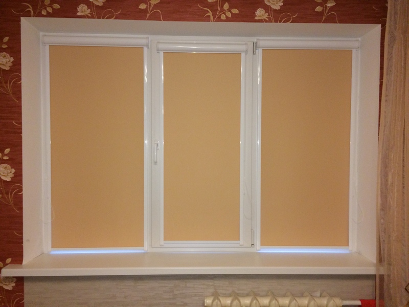

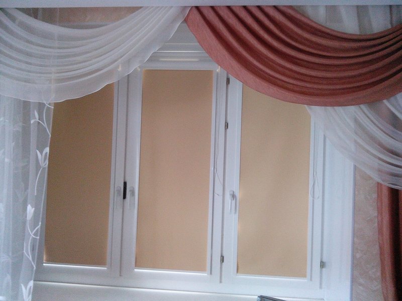

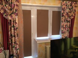

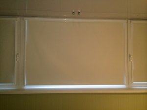

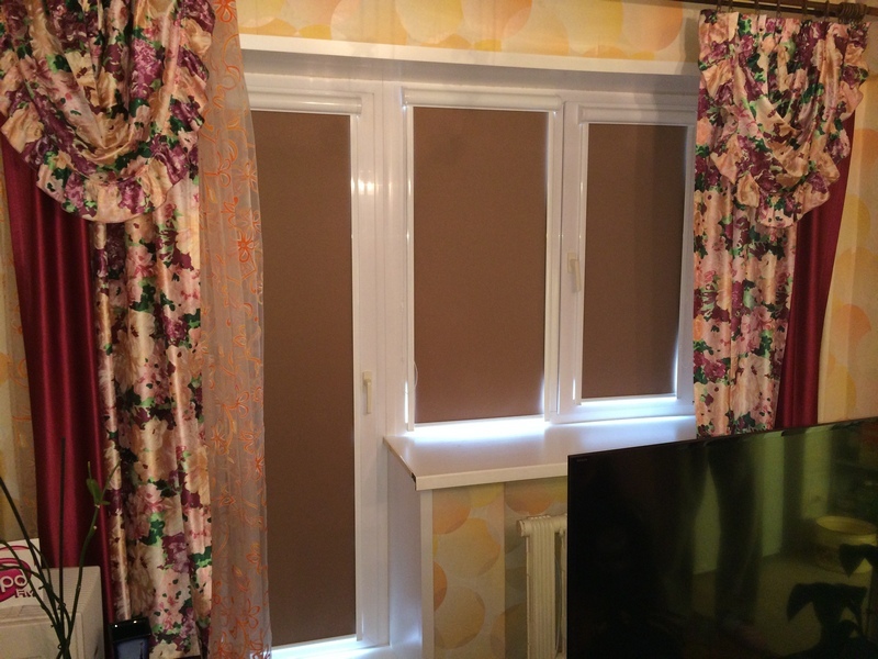

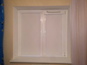

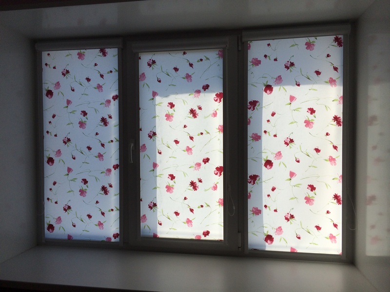

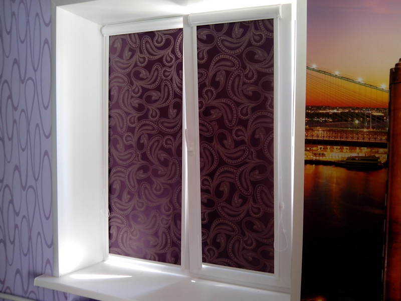

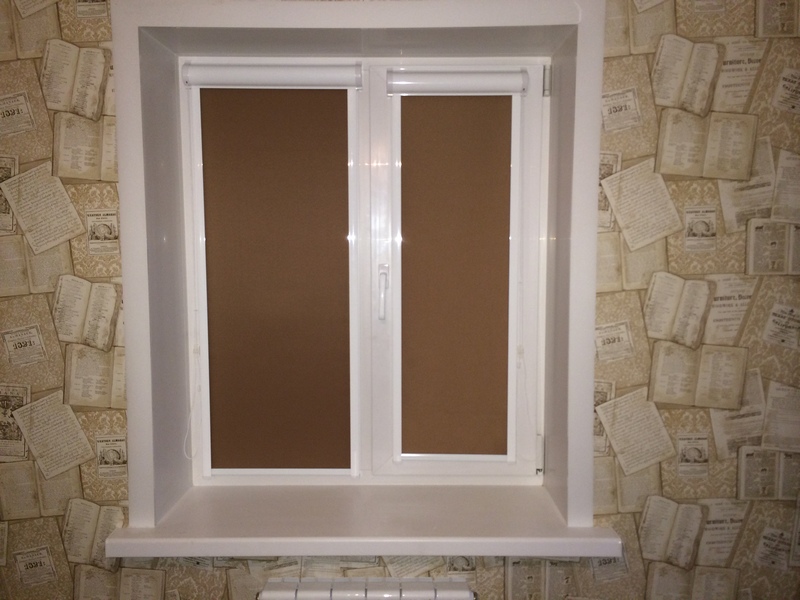

Примеры готовых кассетных рулонных штор:

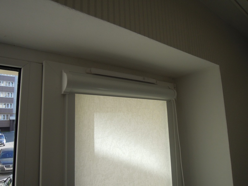

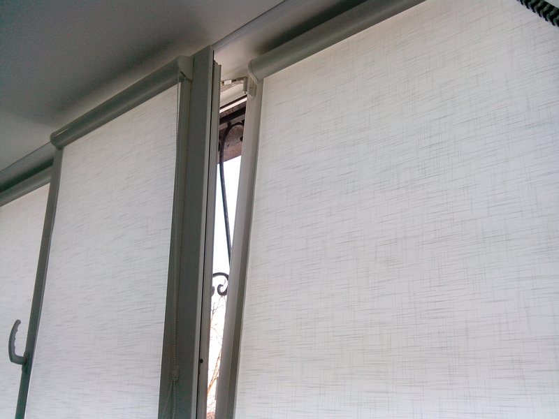

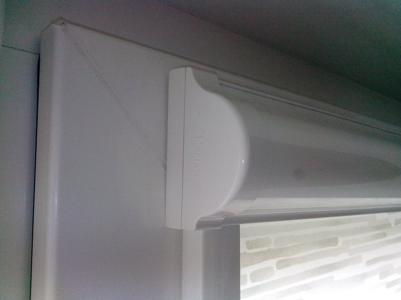

Кассетные шторы имеют минимальную ширину короба и практически не влияют на радиус открывания створки.
Так же могут устанавливаться совместно с оконными приточными клапанами.

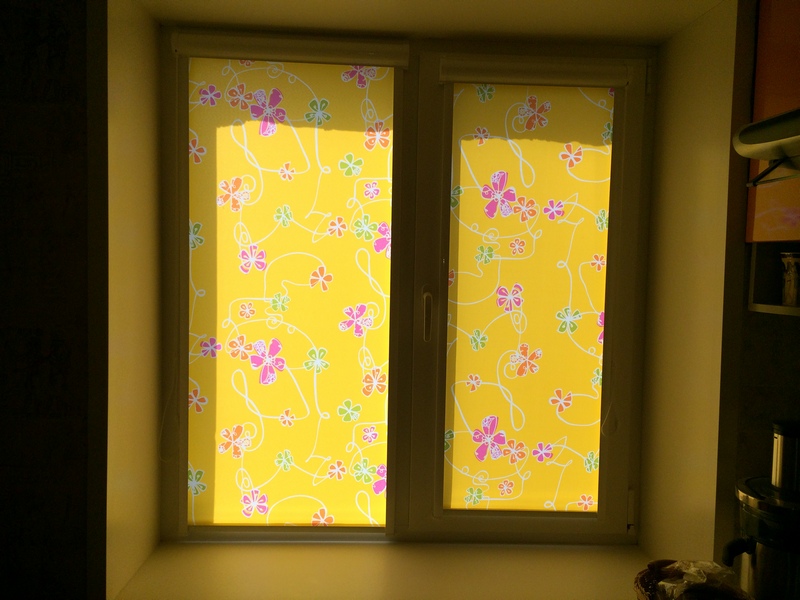

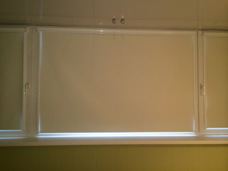

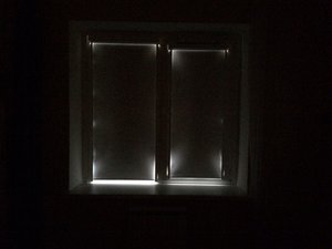

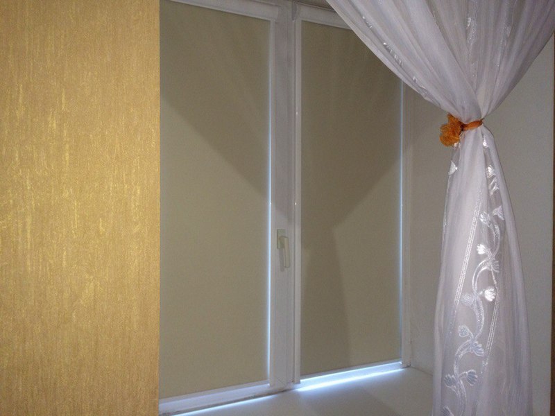

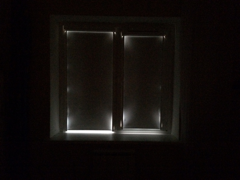

Светонепроницаемые кассетные рулонные шторы с тканью Blackout — идеальное решение для затемнения помещения.
Blackout — это специальная ткань с акриловым (PVH) покрытием изнаночной стороны, которая препятствует проникновению солнечных лучей, света неоновый рекламы и уличных фонарей до 100%. Чаще всего такие шторы используются в спальне, детской комнате, на окнах выходящих на сторону с сильным палящим солнцем. Так же ткань Blackout часто используют на шторах в комнатах, где установлен проектор или домашний кинотеатр.

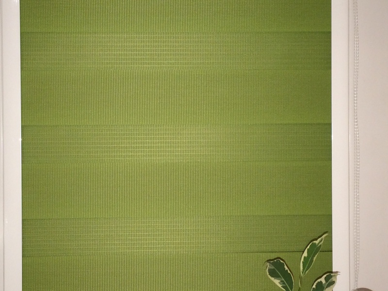

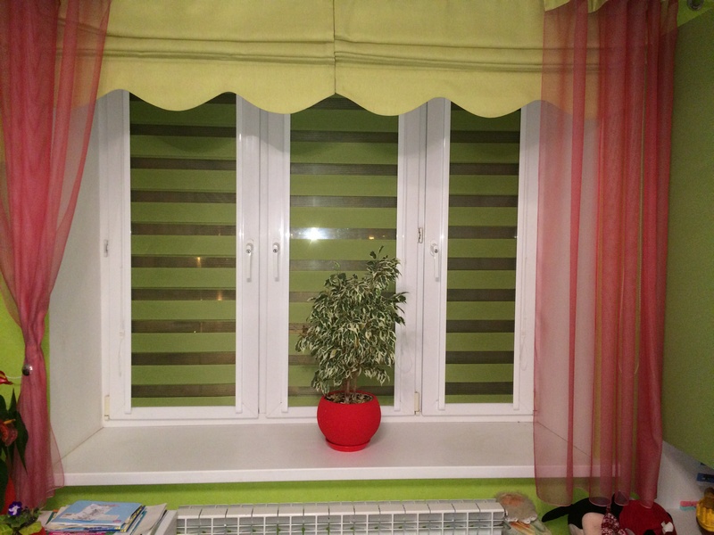

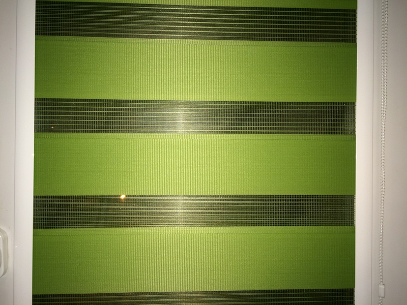

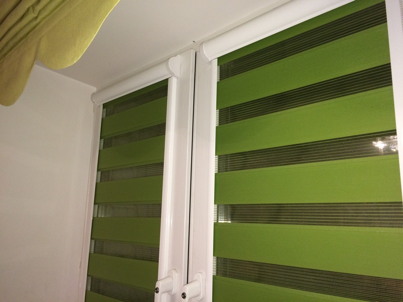

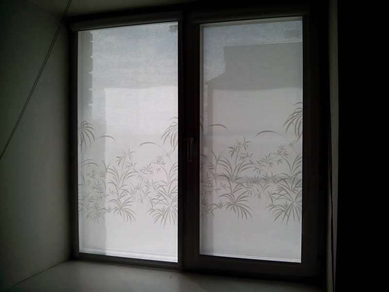

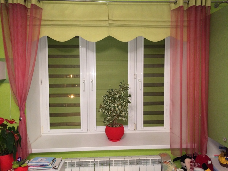

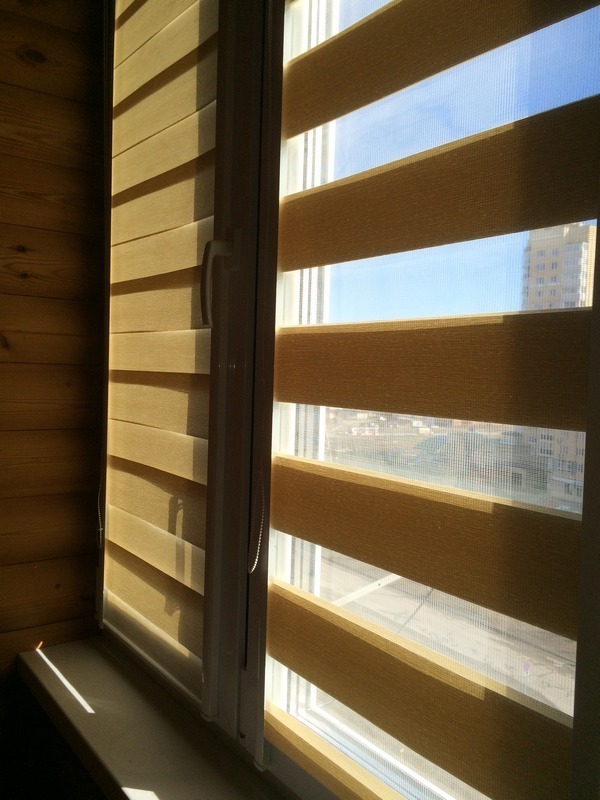

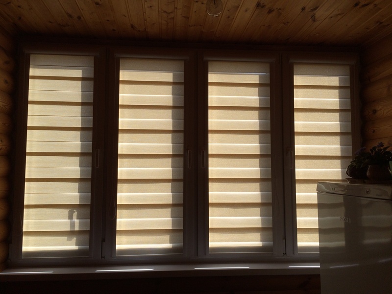

Кассетные рулонные шторы с тканью "Зебра" или «День-ночь».
Сравнительно недавно появились на нашем рынке. Основная особенность рулонных штор зебра — это возможность регулировать свет.
Конструктивно рулонные шторы «день — ночь» представляют собой два полотна тканного материала с чередующимися на равном расстоянии прозрачными и полупрозрачными полосами. При сворачивании и опускании шторы полоски на ткани смещаются относительно друг друга, благодаря этому изменяется интенсивность освещения и светопропускания в помещении.

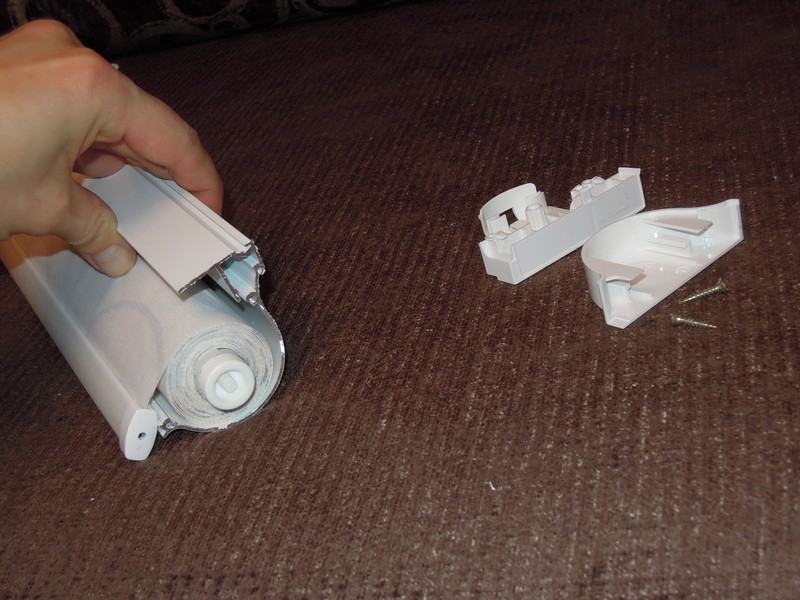

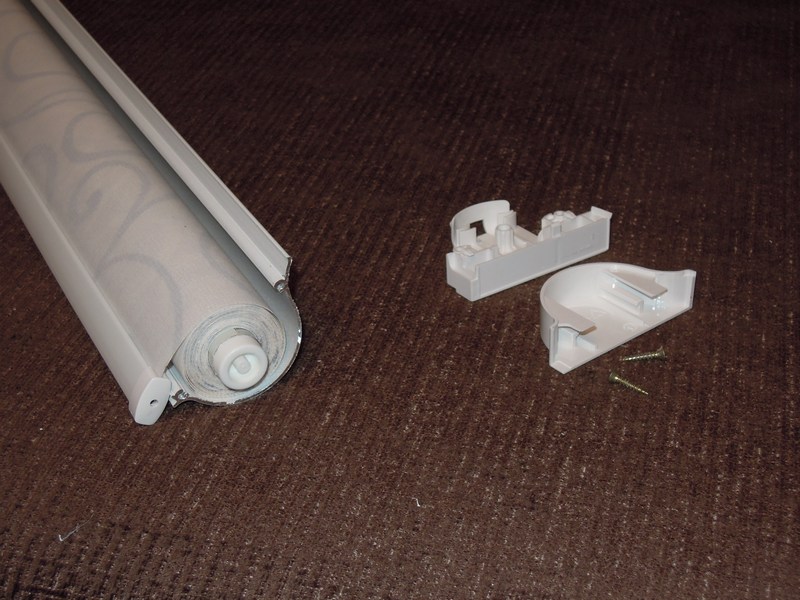

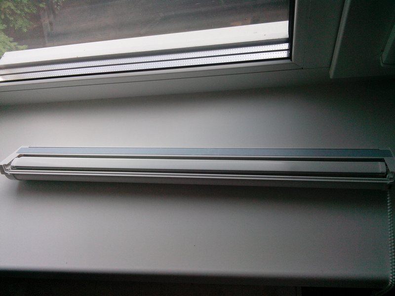

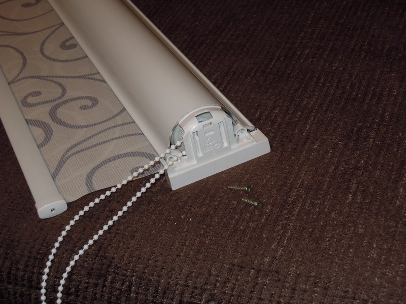

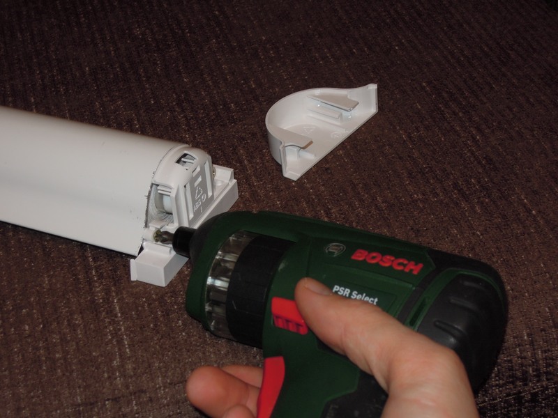

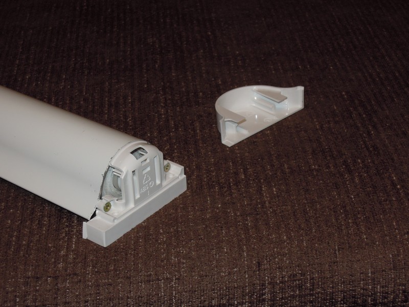

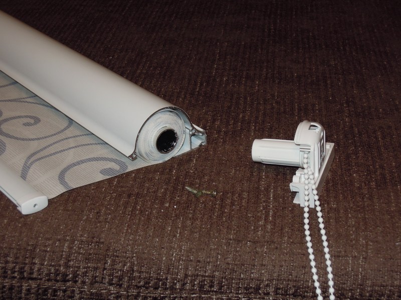

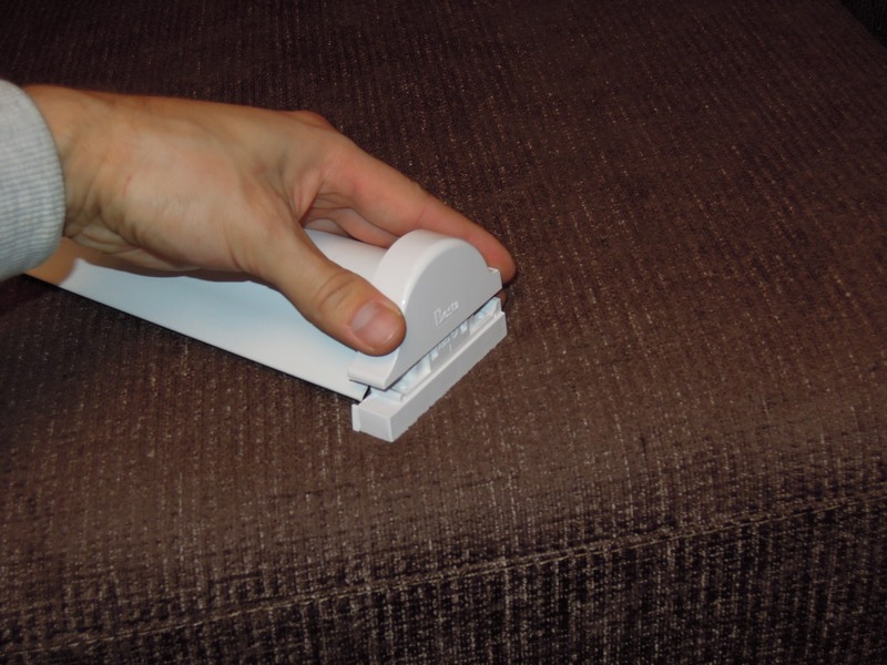

Если кому интересно строение короба кассетных рулонных штор, выкладываю небольшой отчёт о разборке.

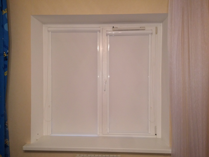

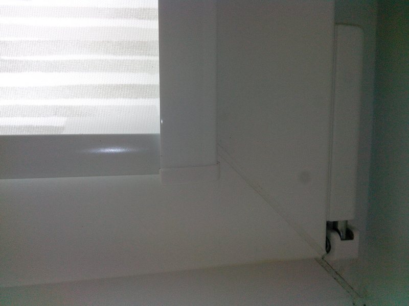

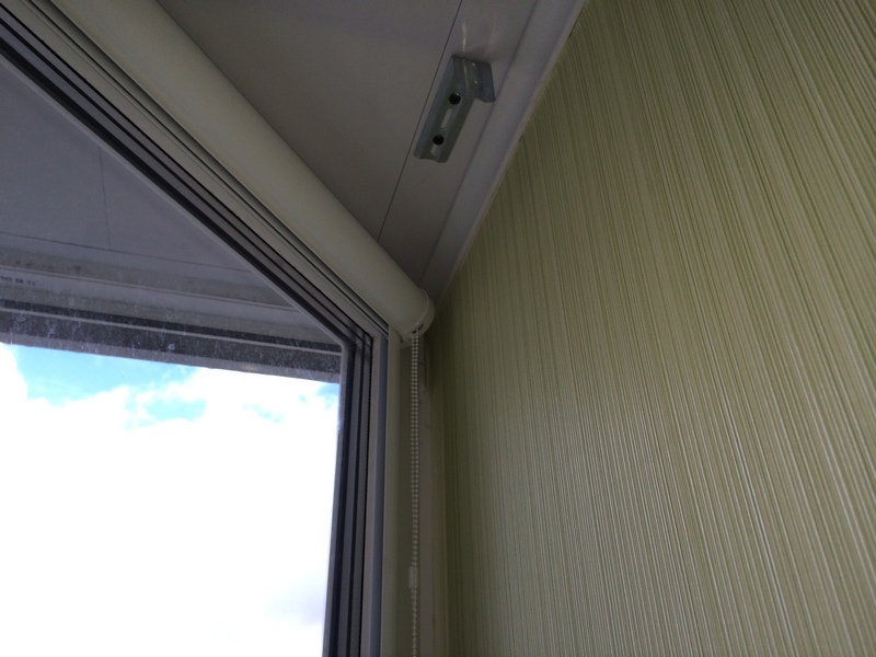

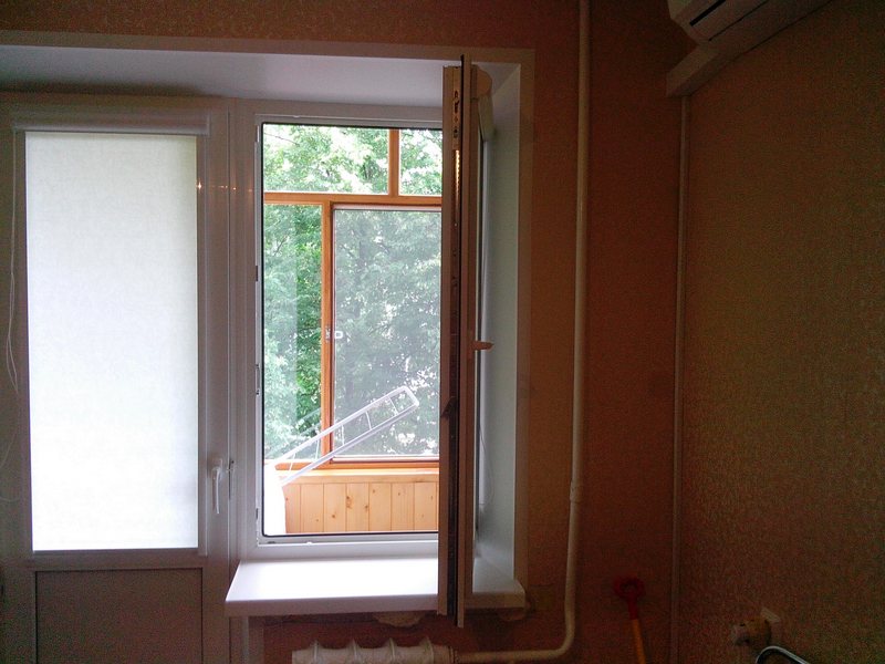

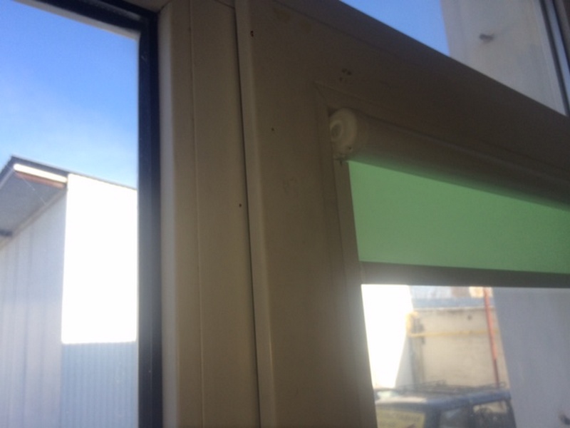

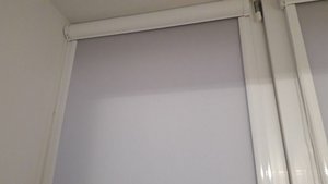

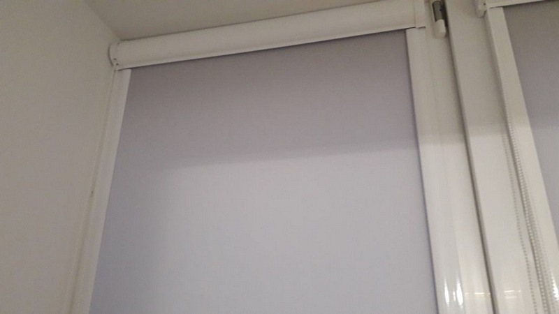

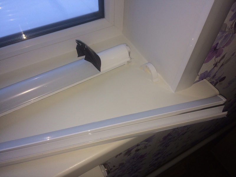

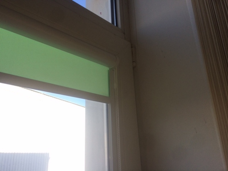

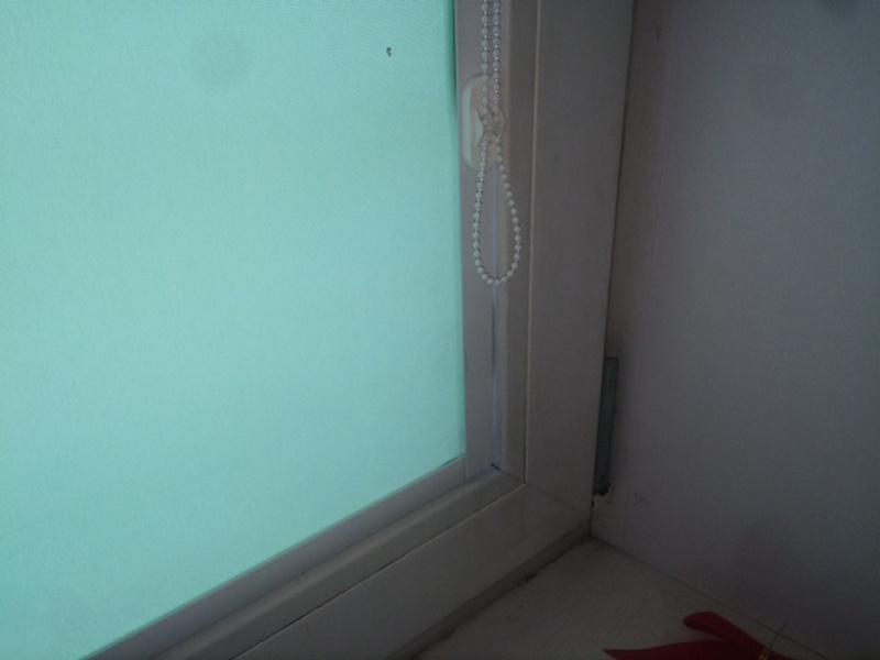

Недавно столкнулся с новой кассетной системой. У неё карниз утоплен между штапиками до стеклопакета.
Это помогает обеспечить максимальный радиус открывания створки. Особенно удобна данная конструкция для балконных блоков, что б дверь открывалась максимально широко и створка не упиралась в откос. Ради радиуса открывания пришлось пожертвовать парой сантиметров светового проёма. Сверху световой проём уменьшается на высоту карниза, по бокам на ширину направляющих.

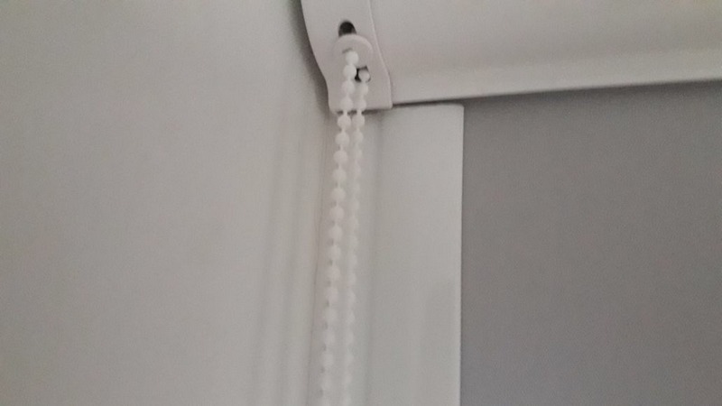

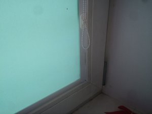

Обратил внимание, что фиксатор цепи закреплён на направляющую. Интересно, как держится, возможно скотч? На данном узле думаю это не надёжно.

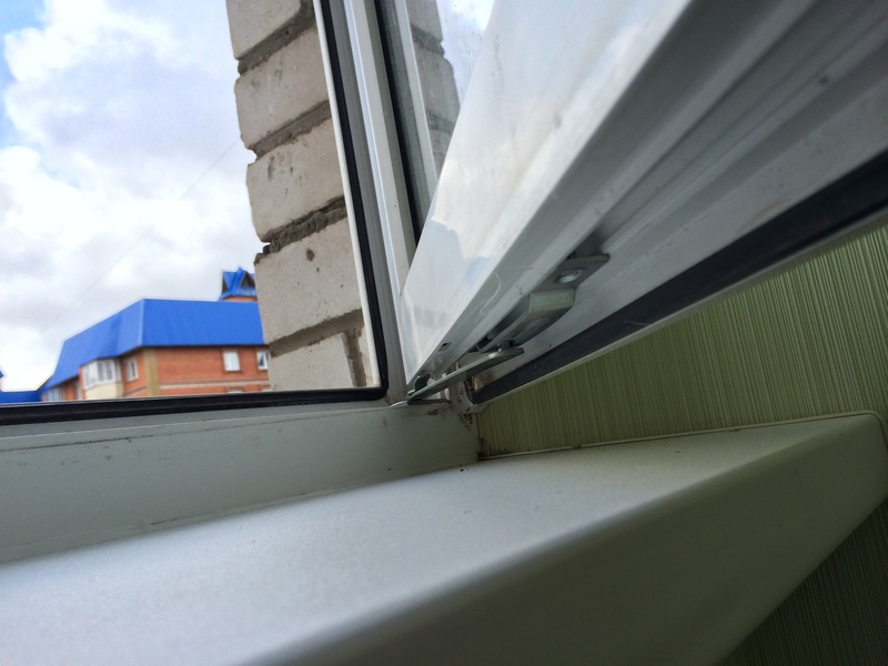

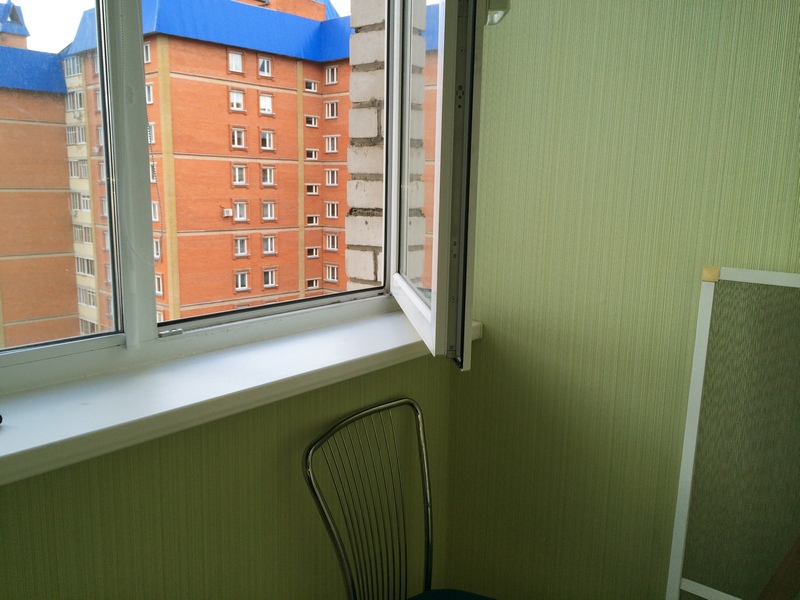

Игорь вопрос к тебе. Я какие ты ставишь ограничители открывания когда шторы стоят чтоб в откос не били?
Кассетные рулонные шторы (PRiS, Isotra, Isolite, Uni)
Проблема откосов и штор - личная проблема клиента.
Так это понятно))))
Клеил силиконовые квадратики для мебели в места соприкосновения.
Сообщения: 1230
Благодарил (а): 19 раз
Поблагодарили: 10 раз
Станислав Локоть писал(а): Игорь вопрос к тебе. Я какие ты ставишь ограничители открывания когда шторы стоят чтоб в откос не били?
Я ставлю такие ограничители открывания- работают отлично. Установка несложная особенно при наличии углового адаптер для бит, створку нет необходимости снимать.
Леха Курский писал(а): Проблема откосов и штор - личная проблема клиента.
Станислав Локоть писал(а): Так это понятно))))
Может это и проблема клиента, но разве мы не зарабатываем на том, что решаем их? ;) Так, что я считаю, что надо обязательно предлагать дополнительные аксессуары.

Кассетные рулонные шторы с тканью Зебра
https://youtu.be/U2q0x_BT7pA

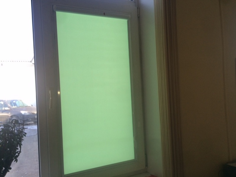

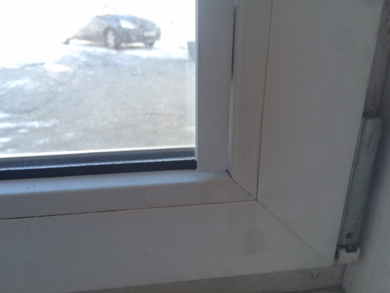

У меня есть на сегодня один нерешенный вопрос. Кто сможет помочь? Окна Рехау с резными штапиками. Возможно установить жалюзи с миникассетой Уни-1 (день -ночь), учитывая ровную часть всего 7мм. Кто с этим сталкивался?

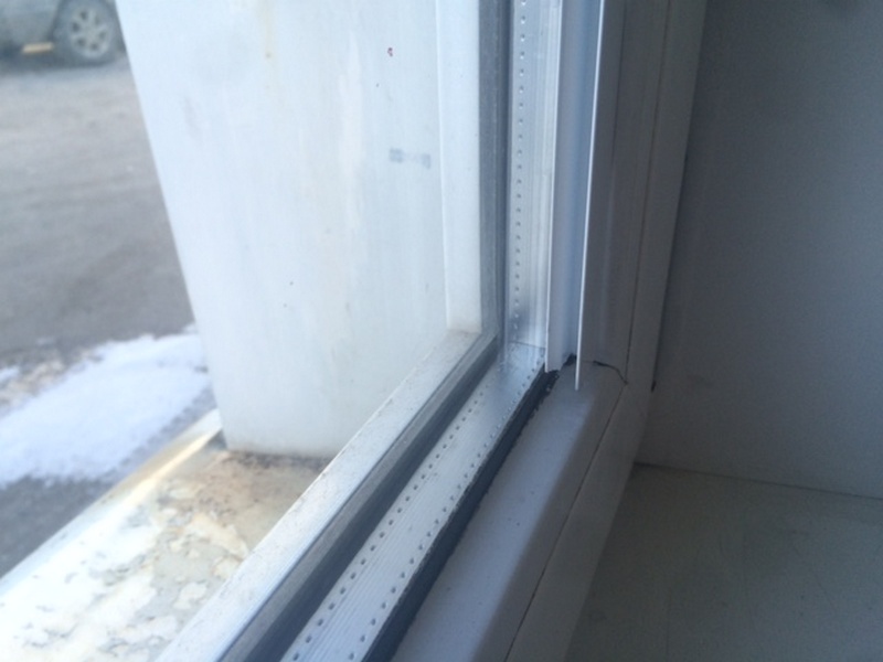

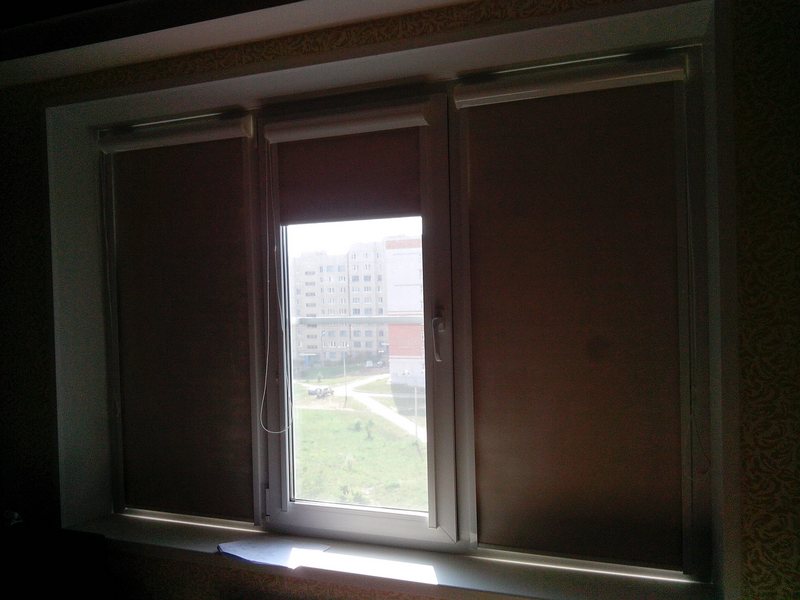

Места для скотча на раме достаточно, если там 7 мм. Скотч если не путаю 10 мм. У меня и на 3 мм держался.
Вот тут у стены было менее 5 мм и всё нормально встало.
Перестраховался и направляющую от Uni-1 поставил. Когда поставили, стало понятно что и П-образная от Uni-2 встала бы.
Есть ещё система кассетных рулонных штор, где направляющие расположены между штапиками на стеклопакете.

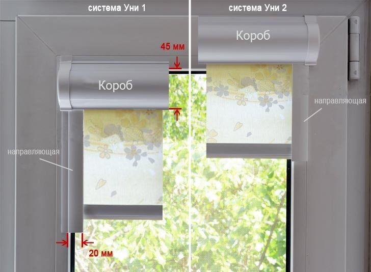

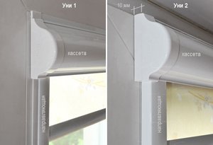

Поставщик прислал:

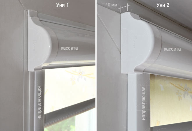

Конструктивные различия рулонных кассетных штор UNI-1 и UNI-2.
Полотно рулонной шторы в кассетных системах UNI прячется в короб (кассету). Эти короба практически не отличаются в системах UNI-1 и UNI-2 по форме или размеру, за исключением того, что у короба системы UNI-2 имеется подложка-основание толщиной 10 мм. Полотно рулонных штор UNI-1 движется по плоским направляющим, а направляющие UNI-2 имеют в разрезе форму буквы «П».
Рулонные шторы UNI-1 крепятся на штапики ПВХ-окон. На верхний штапик устанавливается кассета, а на боковые штапики — направляющие (направляющие приклеиваются при помощи двухстороннего скотча, а способ крепления кассеты может быть как при помощи двухстороннего скотча, так и при помощи саморезов). При монтаже кассеты поверхность стекла (световой проем) становится меньше на 45 мм сверху и на 20 мм по бокам. Рулонные шторы UNI-1 крепятся только к штапикам глубиной 10 мм и более, причем они должны быть прямоугольными (не скошенными и не фигурными).

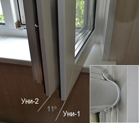

Кассета UNI-2 имеет более толстое основание, что позволяет полотну штор полностью закрывать световой проем, однако, короб более выпуклый, а значит, оконную створку с такой шторой можно открыть под меньшим углом, чем створку со шторкой UNI-1 (кассета упирается в откос). Разница в угле открывания окна достигает 11 градусов.
