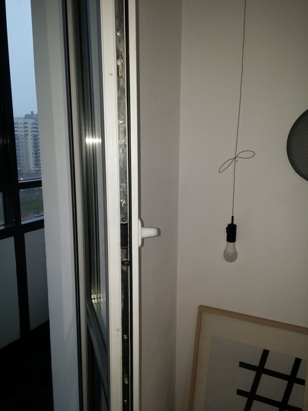

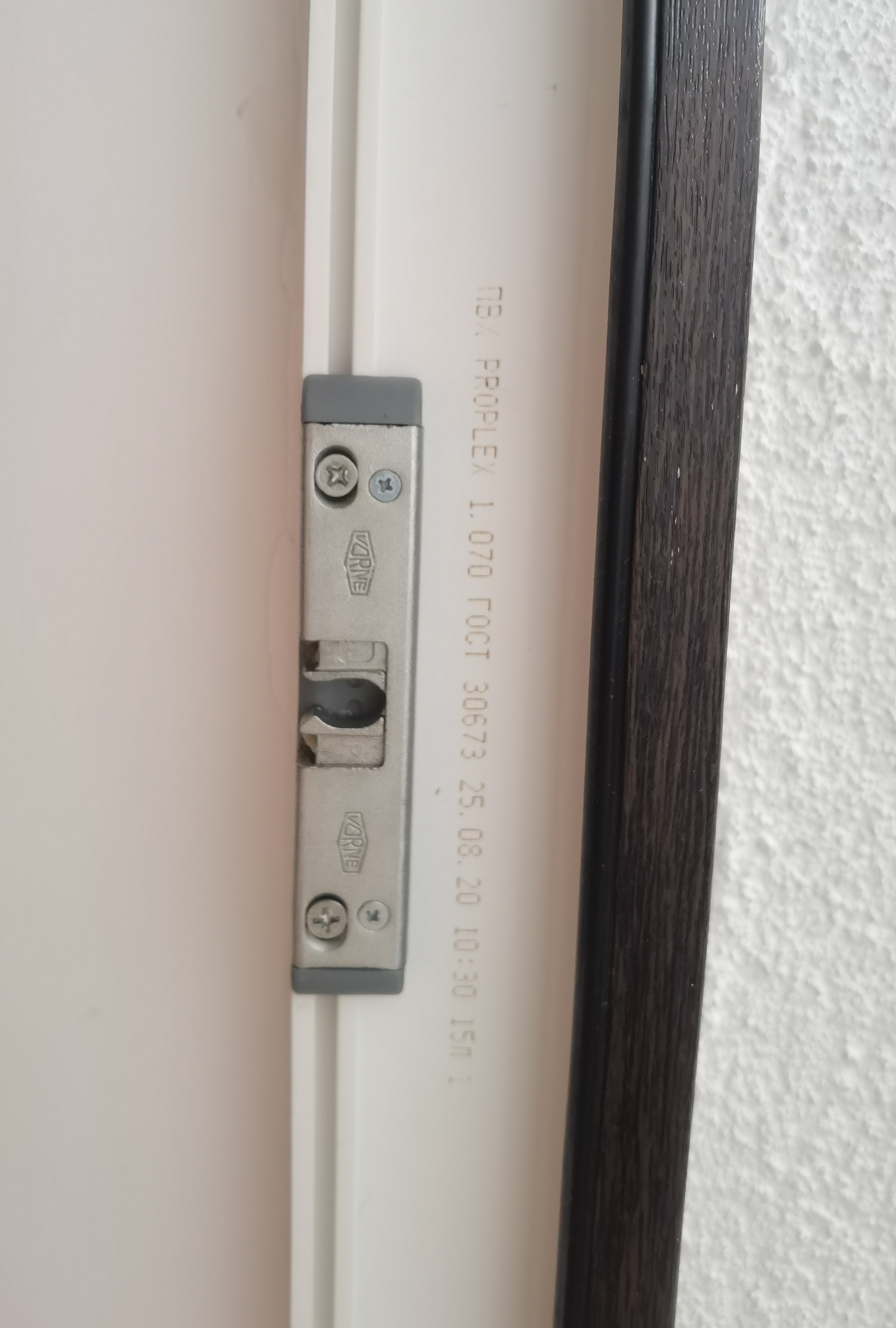

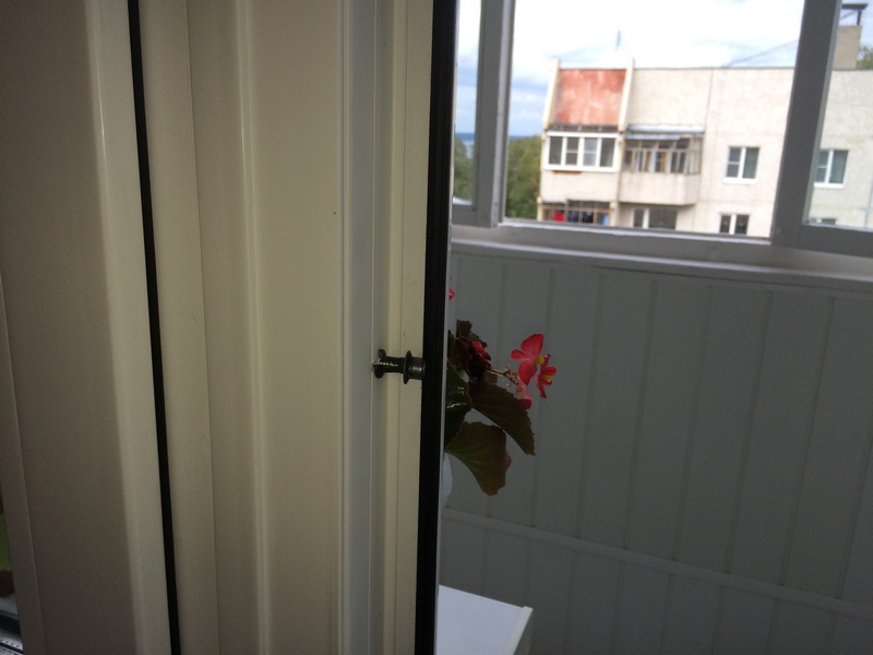

Нашел в закромах фотки. Мужик самостоятельно установил самостоятельно балконную защёлку. Как смог... Рамную часть на створку, а створочную на раму :D

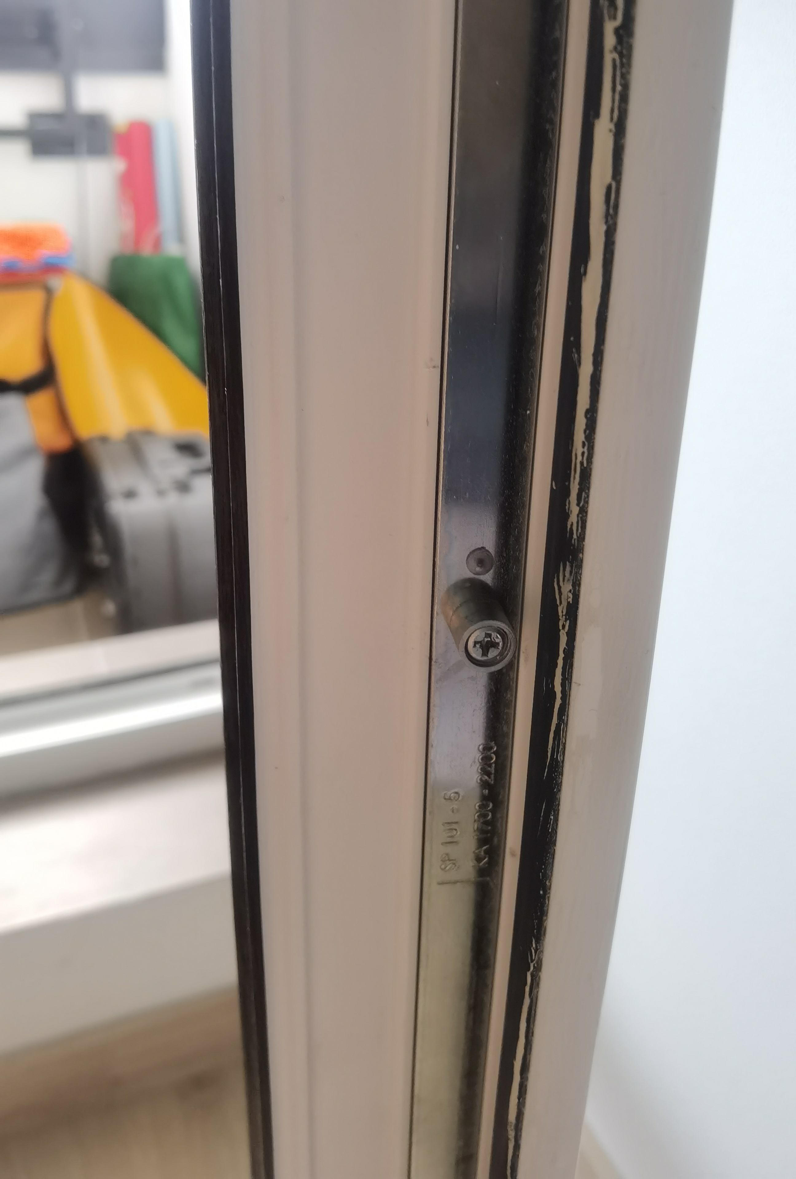

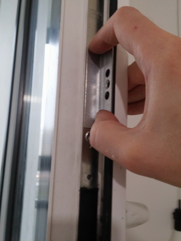

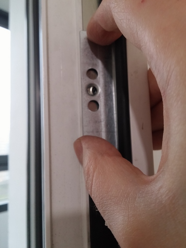

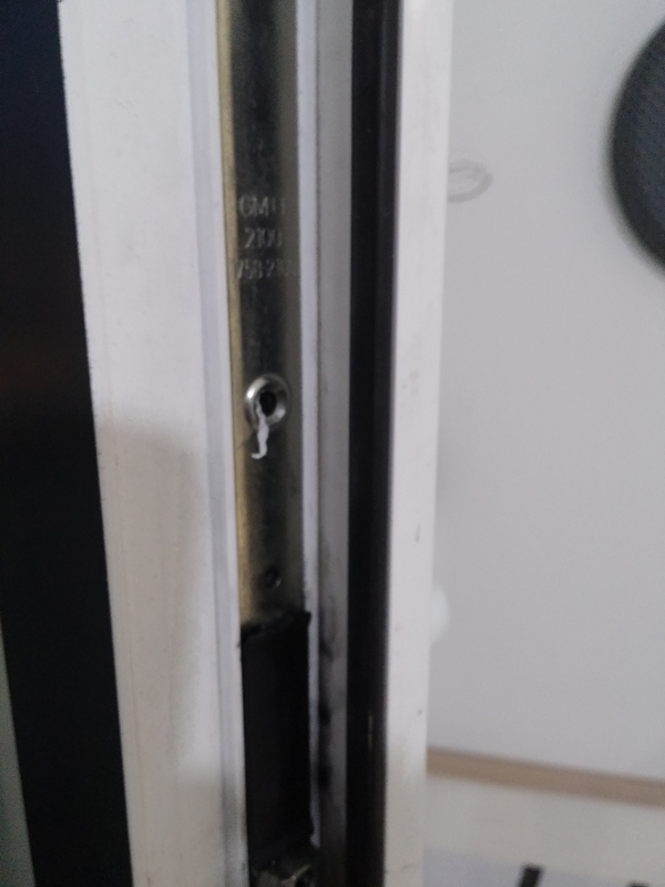

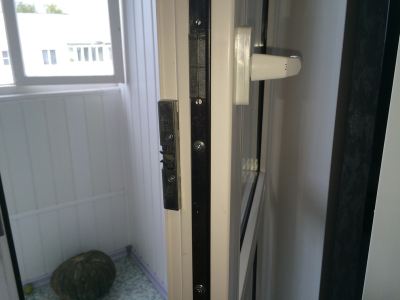

Две лоджии в квартире. Хотел поставить магнитные защелки, чтобы дым не лете в комнаты. На одну поставил без проблем за пару минут, так как там было подходящее место под нее, а у второй двери другая фурнитура и там нет такого места... Вот постарался подробно описать суть проблемы. Место винта не совпадает с отверстием в ответной планке. Когда прислоняешь ее к этому месту, где винт был, выглядит это так:
То есть нужно или дорабатывать как-то планку или делать отверстие новое в профиле (чего боюсь, так как, мало ли, просверлю не там, где надо, и что-то работать не будет).

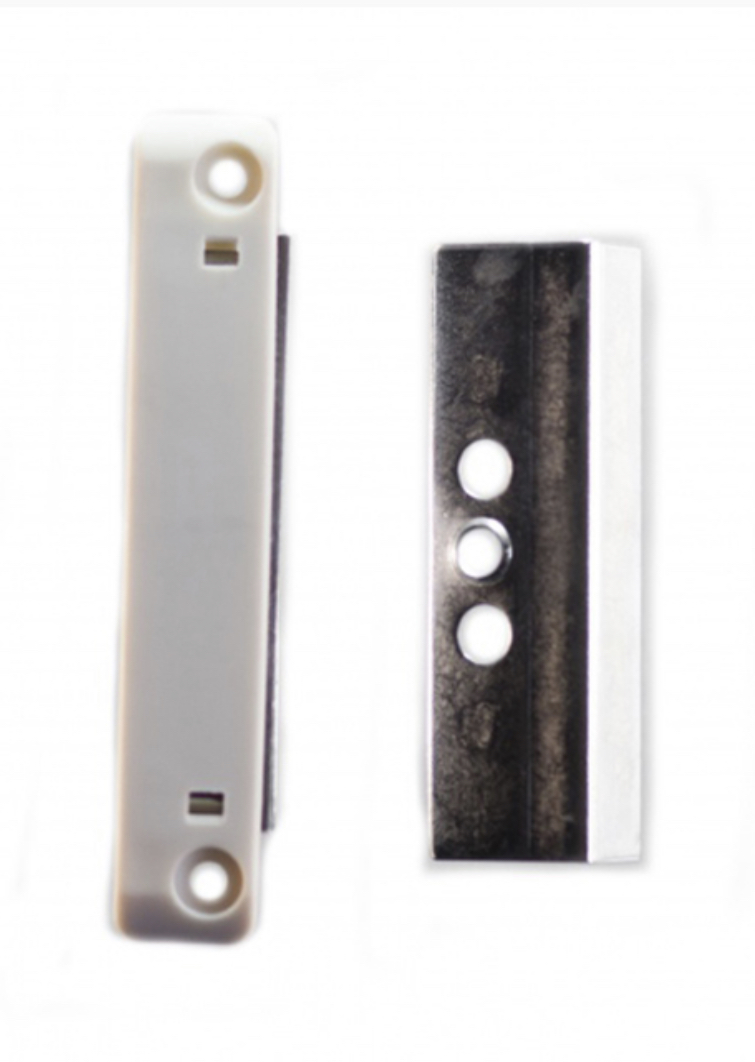

Можно изгиб попробовать у планки сделать в другом месте, чтобы отверстия совпадали, но не уверен, что получится изогнуть аккуратно и не сломать. Думал уже, может, поставить планку, наоборот, вот так:

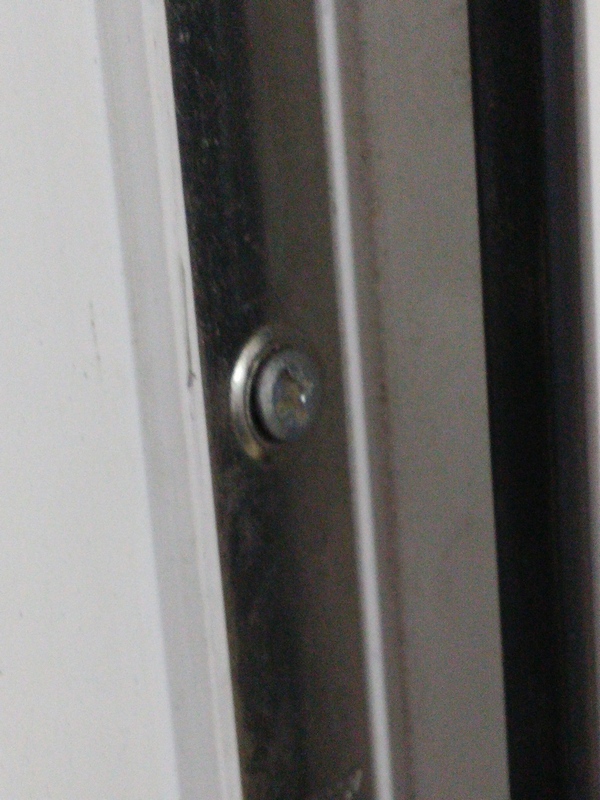

И просверлить новую дырку на месте по винту этому. Но тогда ее будет видно при закрытой двери (немного будет вылезать) - тут вроде можно подпилить ее, конечно ,чтобы не торчала... Но, больше смущает вот еще что. Там где этот винт был, он выпирает как-бы из профиля (выпирает как само место под винт + сам винт еще тоже) вот фото:

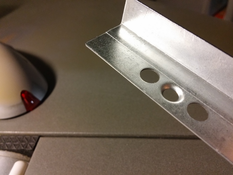

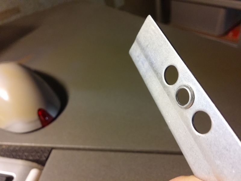

А у планки, наоборот, сделано углубление под саморез. Вот как выглядит:
То есть получается, что одна выпуклость, накладывается на другую. соответственно планка будет мм на 2-3 отходить от профиля... Если сточить эту штуку на планке, то саморез не будет ее держать, он же утонуть в ней немного должен. Теоретически можно, конечно, попробовать рассверлить немного это место в профиле:
Чтобы выпуклости этой не было на профиле и чтобы выпуклость планки в этом отверстии утопала. Но как-то немного боязно.. не испорчу ли чего... Как вариант, можно, по идее в другом месте профиля свободном просто дырку просверлить, но тоже боязно (не знаю что там внутри, не поврежу ли что-нибудь)... В общем. озадачен.. Есть какие-нибудь идеи, как реализовать лучше это? Если что вот фото профиля:

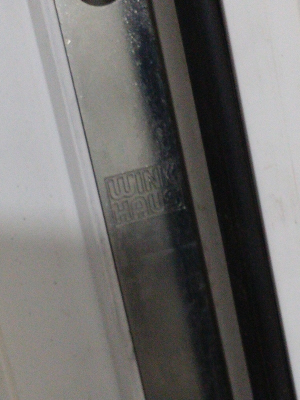

А вот маркировка на нем (для идентификации):
Сообщения: 1237
Благодарил (а): 20 раз
Балконные защёлки
nifty5 писал(а): Хотел поставить магнитные защелки, чтобы дым не лете в комнаты
Не особо поможет. Все балконные защёлки фиксируют, но не прижимают створку к раме. Вариант решения - двухсторонняя ручка или блокиратор типа такого.
nifty5 писал(а): Место винта не совпадает с отверстием в ответной планке.
Не под тот фурнитурный паз взяли защёлку - поменяйте у продавца. Правда ответка всё-равно может немного болтаться, т.к. не будит фиксации. На запоре Рото есть ещё 2 пластиковых выступа которые входят в 2 отверстия в ответке и препятствуют развороту. Но, обычно это не мешает работе защёлки.

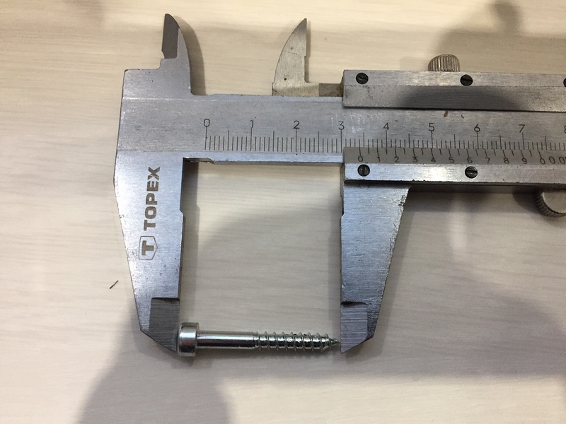

Добрый день.

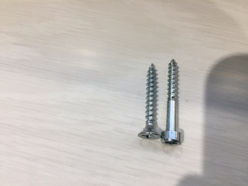

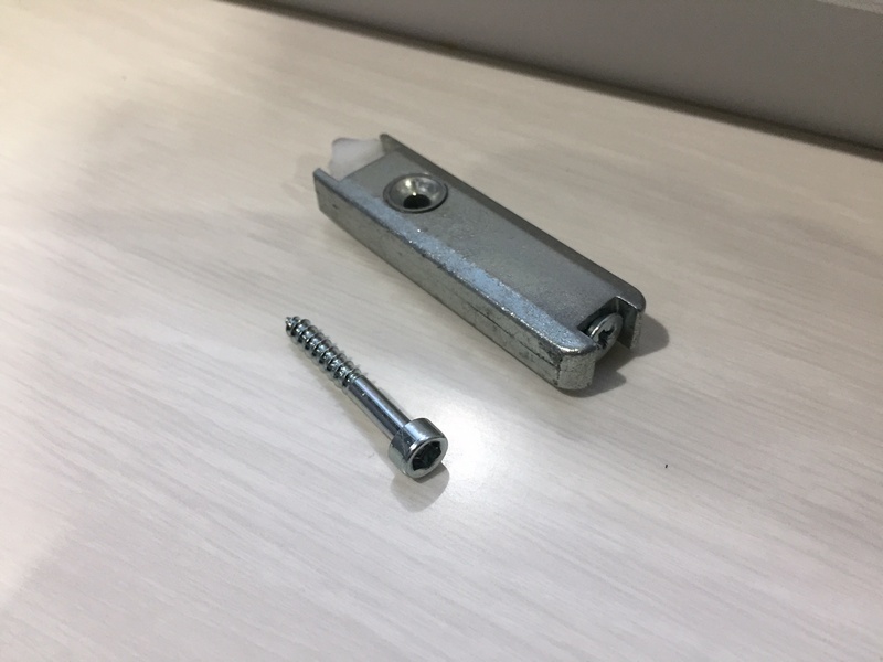

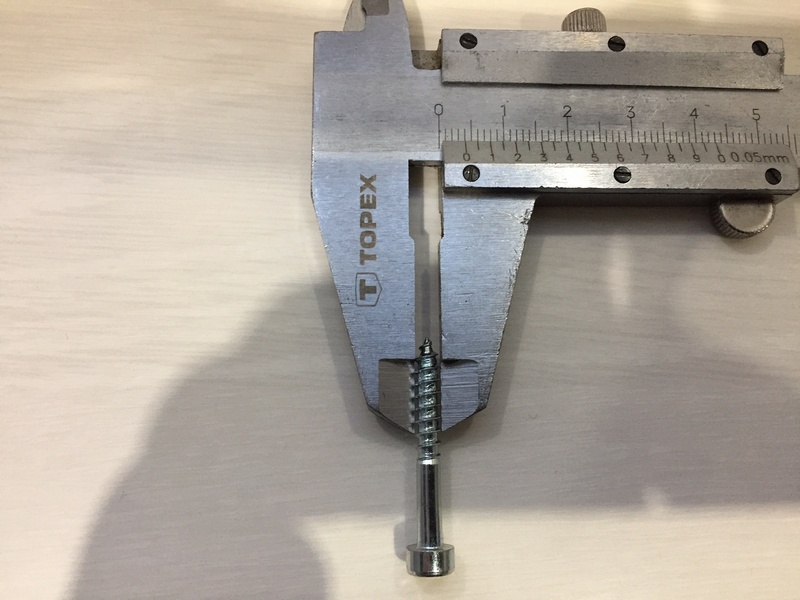

Балконная защёлка Масо с пластиковым язычком - Утрачен регулировочный винт. Язычок выдвинут полностью. Каким винтом можно заменить? Длина + диаметр? Стандартный ли шаг резьбы?
Нигде в интернете не нашёл характеристики.
Пришлось защёлку снять, чтобы не доломать.
Вопросы специалистам. Спросите тут БЕЗ РЕГИСТРАЦИИ, если не нашли подходящей темы
Купить новую 100%.
Или установить просто магнитную защелку. А эту выкинуть.
Сообщения: 1237
Я бы однозначно посоветовал заменить. Но...мой пытливый ум заставил провести эксперимент :D
Взял саморез 4х40 со стандартной резьбой...и он подошёл ;)
Идеально ли подошла резьба сказать сложно. И соответственно, сложно прогнозировать срок службы защёлки. Соответственно, для самостоятельного ремонта способ подойдёт. Но, как системное решение, для ремонта за деньги - нет.

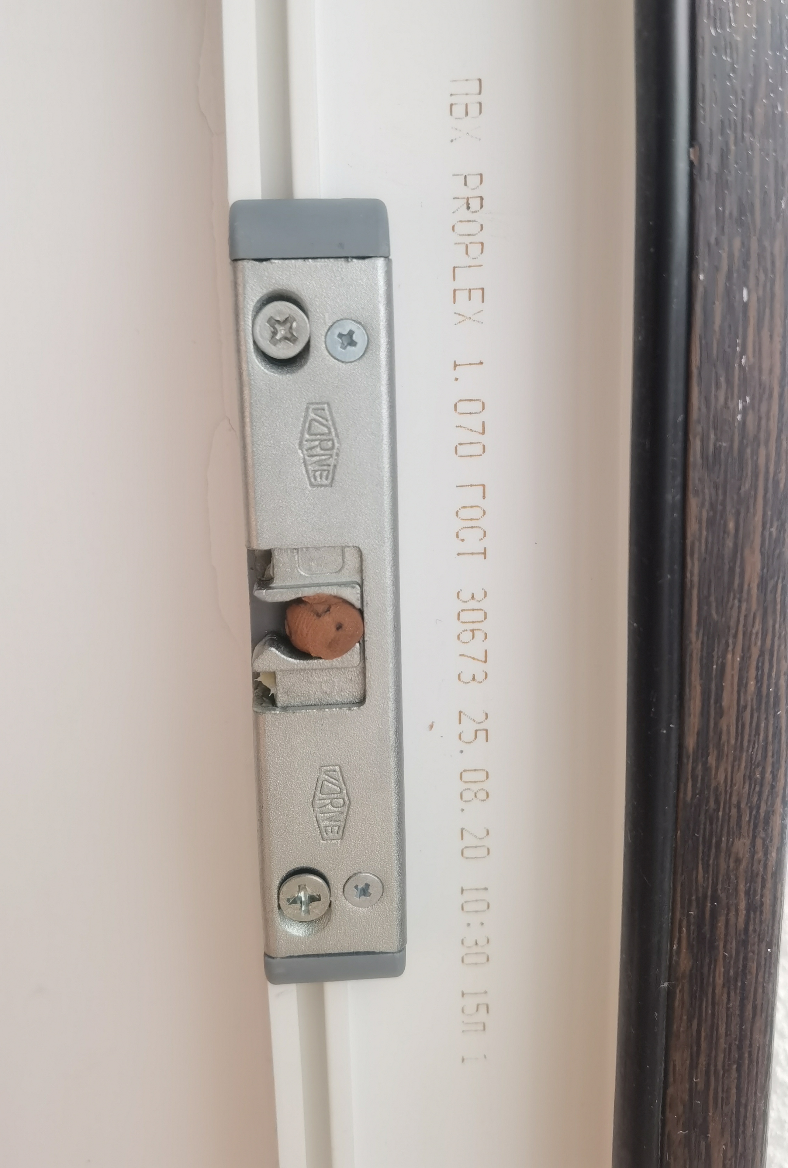

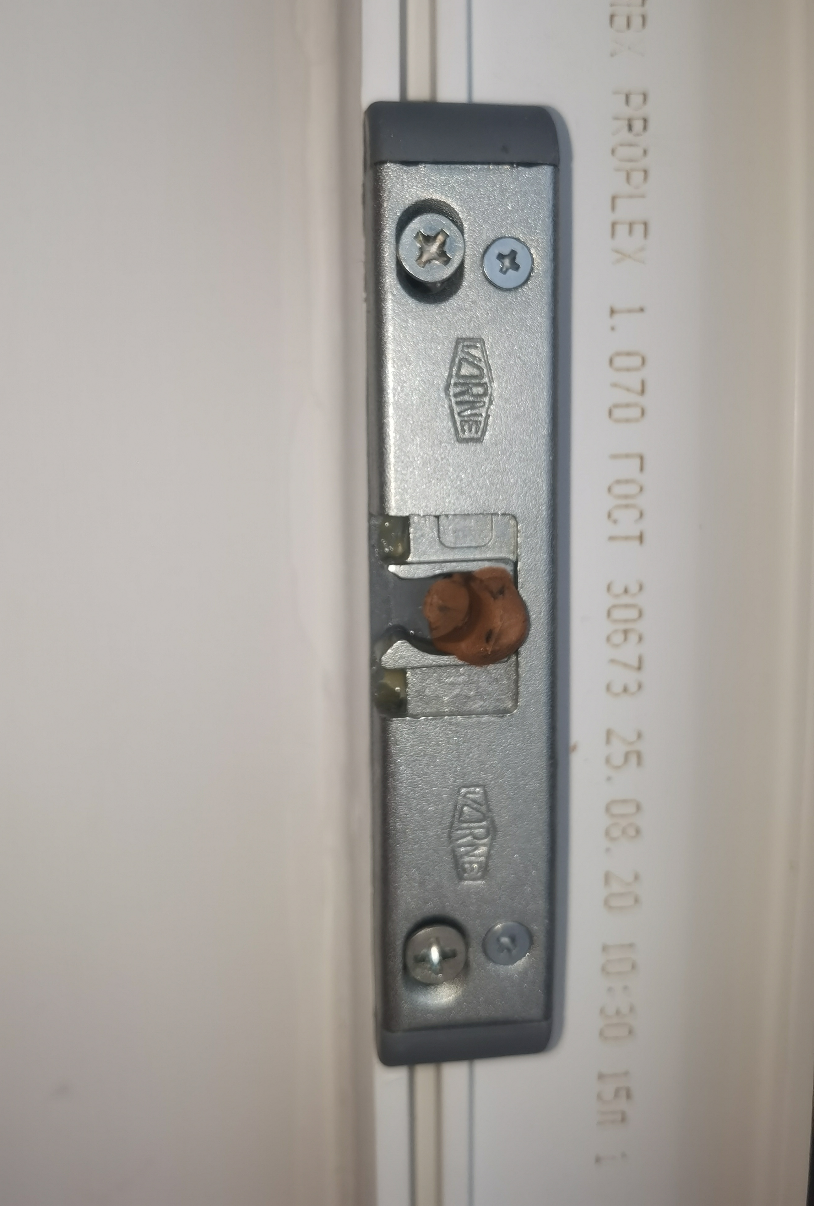

Приветствую, уважаемые мастера. Проблемка у меня с защелкой механической с цапфой, профиль 9.
Установил, закрываю и дверь совсем не держится, думал на микролифт, но потом шарик из пластилина положил в ответную часть, притворил и смотрю а только 40% заходит цапфа в губки ответной части(сминается пластелин даже не половину).
Не подскажете, можно ли цапфу сместить и закрепить в самодельном отверстии или возможно подклинивание направляющих под фурнитурной пластиной?
Судя по всему, смещать гужно будет на 4-5мм от оси фурнитурной пластины...
Или же уже дошел прогресс до выпуска цапф подходящих с эксцентриком на 4-5мм?
Сообщения: 1237
Балконные защёлки
Попробуйте защёлку другого производителя - часто приходится подбирать индивидуально. На некоторых дверях из-за установленного уплотнителя или других причин вообще не держит. Так же можете попробовать магнитную защёлку.
