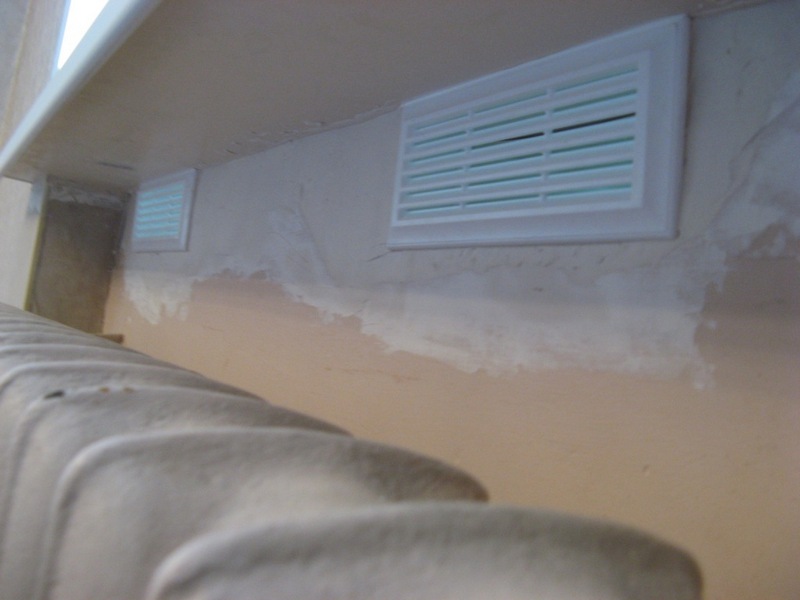

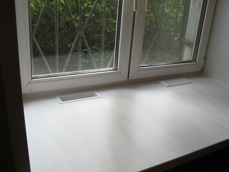

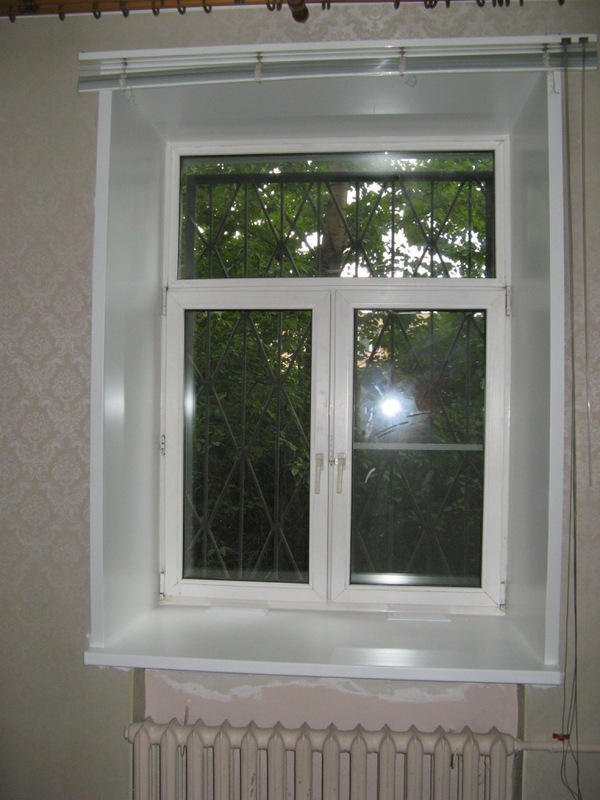

Одна из причин появления конденсата - широкие подоконники, закрывающие батарею. Рекомендуется делать подоконник до середины батареи чтоб тёплый воздух мог беспрепятственно подниматься к стеклопакету и обогревать его- это снижает риск возникновения конденсата на его внутренней поверхности. Так же не рекомендуется плотно заставлять подоконники цветами и различными вещами, этим вы так же перекроете доступ тёплого воздуха к стеклопакету.

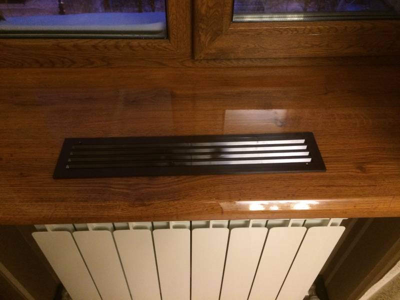

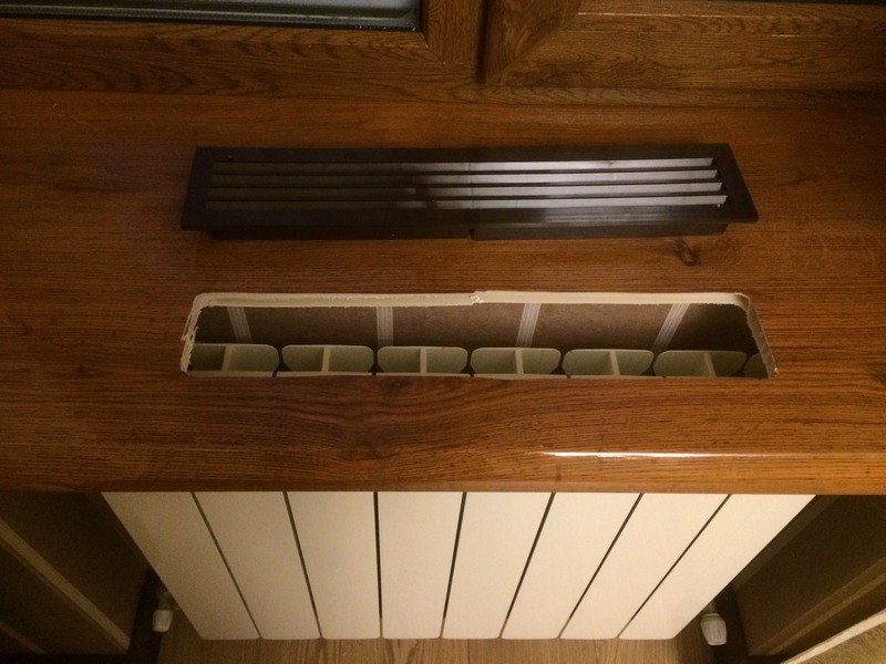

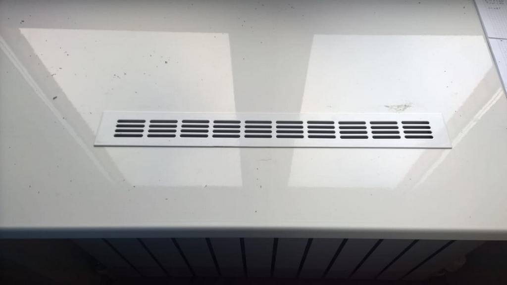

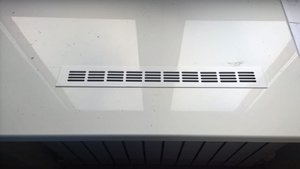

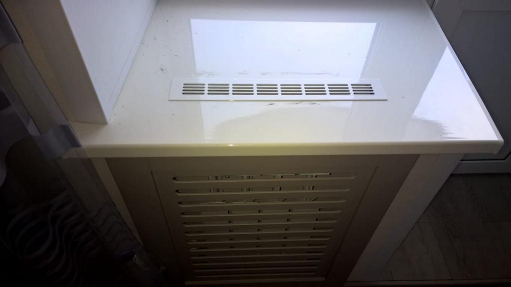

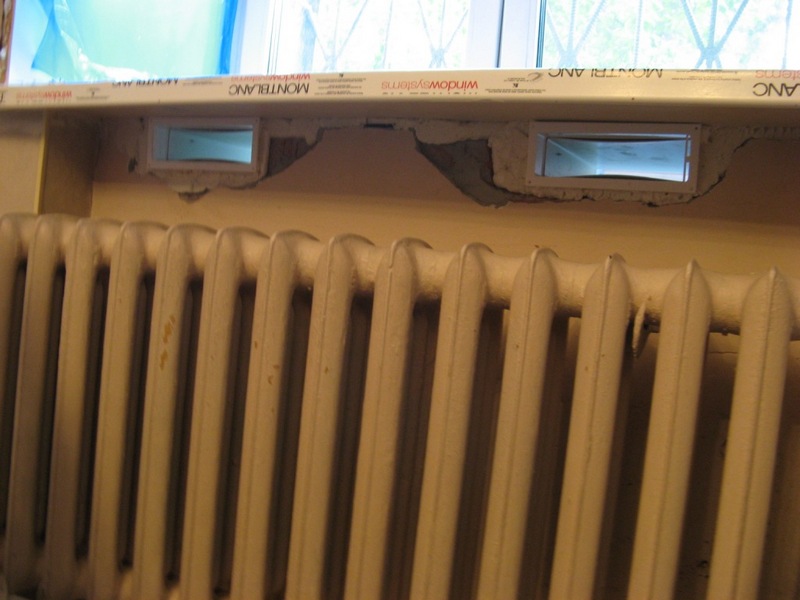

Если у вас уже установлены широкие подоконники то решить проблему можно следующим способом. Необходимо сделать в подоконнике вентиляционные отверстия и закрыть их декоративными решетками.
Если подоконник очень широкий или просто хотите большего эффекта, то можно провести под подоконником вентиляционные короба ближе к стеклопакетам.

Широкий подоконник- причина конденсата на стеклопакете
Последнее время участились заказы на установку решеток в подоконники. А вы какие используете?

Реально работает. Проверяли анеометром. Дует на окно. У окна становится теплее.
