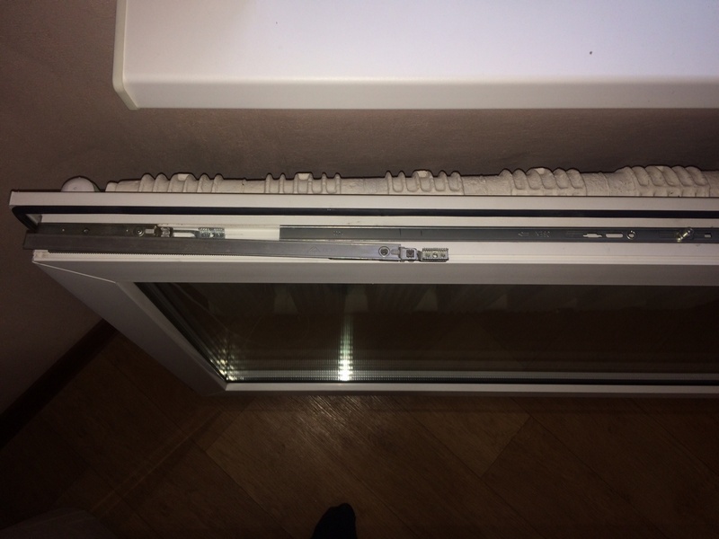

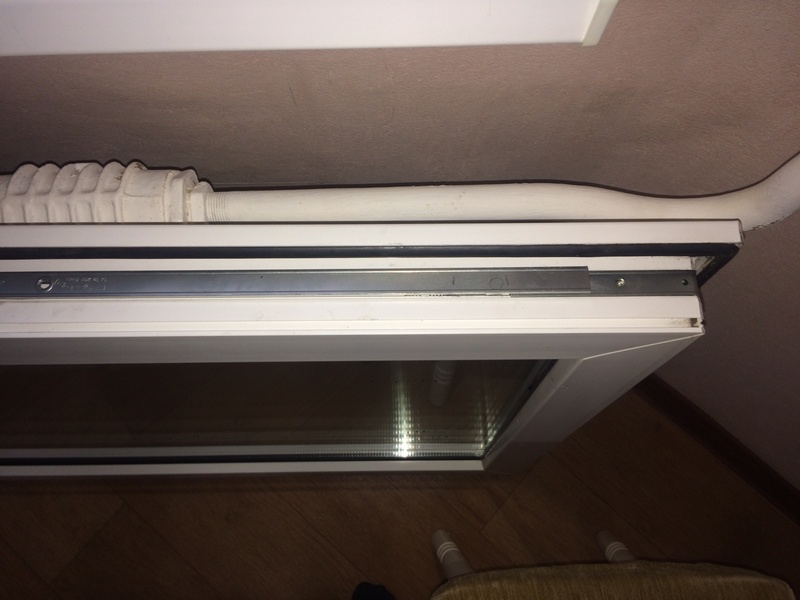

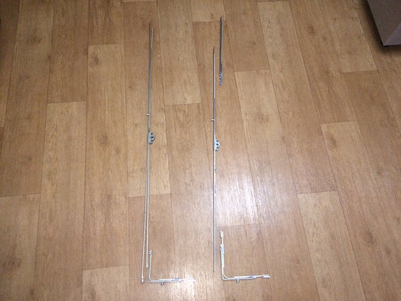

Надо было на днях заменить на поворотно-откидном окне основной запор Roto со смещённой ручкой- умер редуктор. У нас таких запоров в наличии нет, пришлось искать замену. В принципе, там ни чего сложного, но может, кто ещё не сталкивался.
Вместо константного запора и примыкающего к нему углового переключателя берём вариационный основной запор, удлинитель и угловой переключатель. Примеряем, подрезаем и собираем.

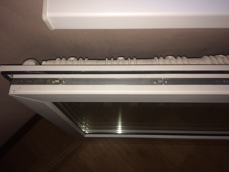

Нет в наличии ПО запора Roto со смещённой ручкой. Решение

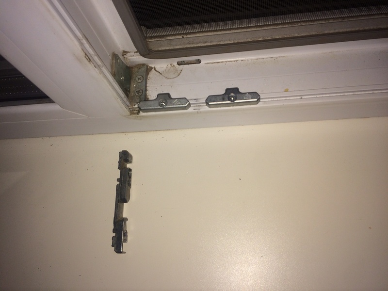

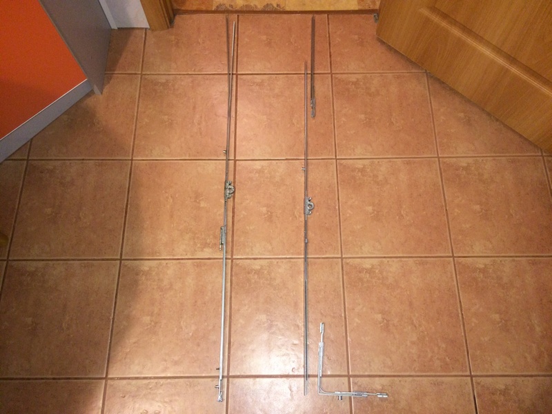

Ещё аналогичная поломка только на поворотно-откидной створке.
Тут ещё приходится ПО ответную планку менять. Её не было в наличии и она была заменена на две поворотных ответных планки.

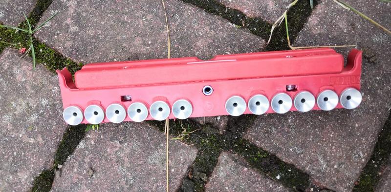

Открой папку переработчика, там есть схема отверстий под петли и вперёд рубить бабло.
