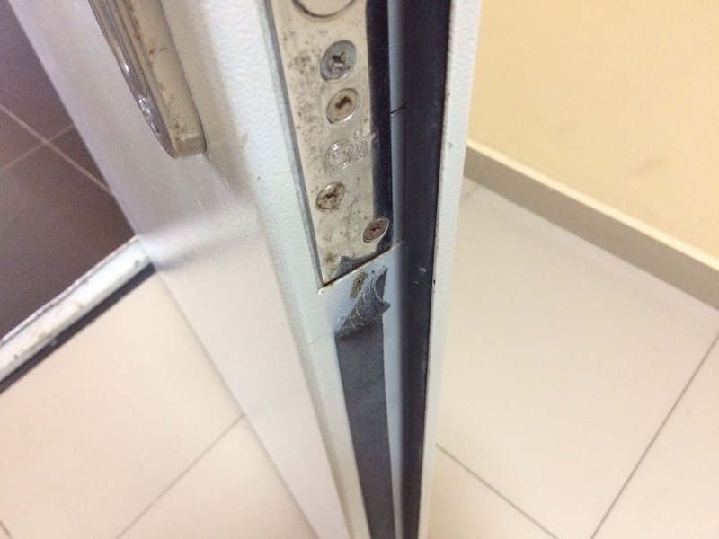

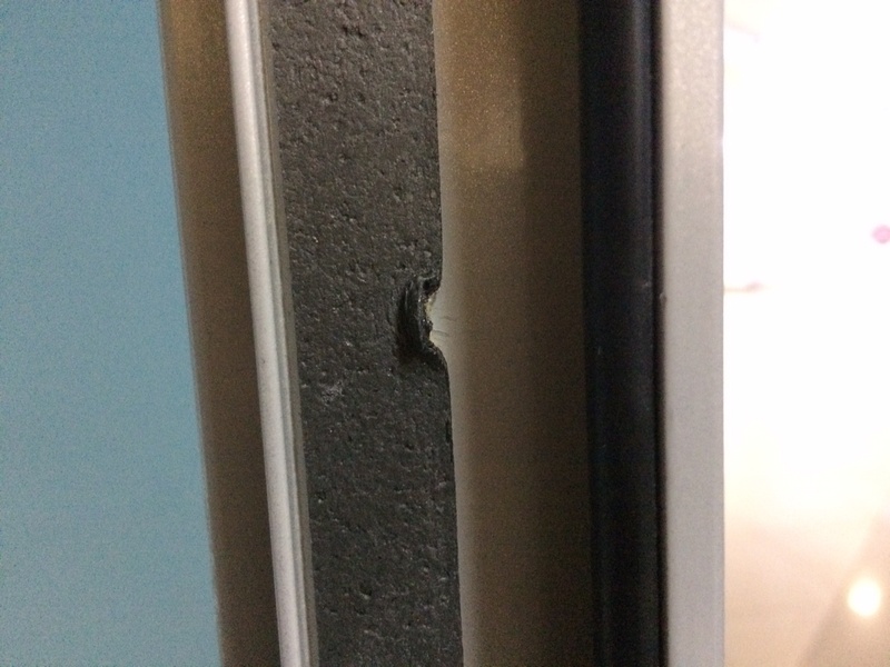

Недавно работал в одном ТЦ и на всех и обратил внимание, что на всех дверных створках по периметру наклеена какая-то серая самоклеющаяся лента.
Что за лента и для чего она?
Помогите опознать (элемент, запчасть и т.п.)
Игорь это вспенивающаяся лента. Предотвращает прохождение дыма и воздуха при наличии пожара и высокой температуры.

А я то думал, зачем она там. Спасибо!
Применяется в противопожарных окнах и дверях ei30-ei60-ei90 минут горения. Устанавливается как в межфальцевый зазор, так и между стеклопакетом и рамой.

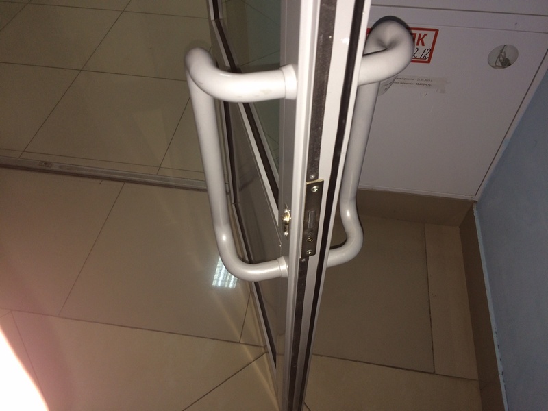

Добрый день. Прислали фото нажимного гарнитура. Кто может по ним определить, что за гарнитур?
А, что обязательно поставить точно такой же? Возьми любой, что подойдёт под замок.
Это г-образная накладка, держится на саморезах. Должна подойти от любой системы. Плюс окраска если не RAL 8017.

Я так понимаю Ее только на производстве можно найти? За что она отвечает?
Красота и гермопродув. У поставщика хлыст 6,5 м. Или на производстве кусок. Цвет проверь. Если не RAL 8017, то ещё и окраску заказывать или из баллона, но через год слезет.

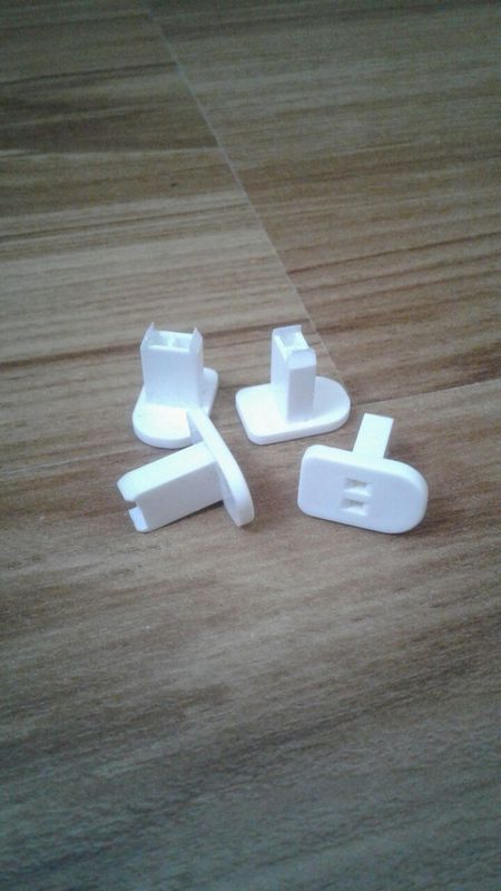

Это в шторах, куда? Никак не могу спросить на заводе зачем оно.
С какими шторами идут в комплекте?
С рулонкой всегда, рельсовой. Юни 1 и 2.
В нашей комплектации таких нет. Похожи на какие то заглушки... Сфоткай их с монеткой, чтоб лучше понять размер. И фотки самих штор крупно, чтоб предположить, где это может быть установлено.

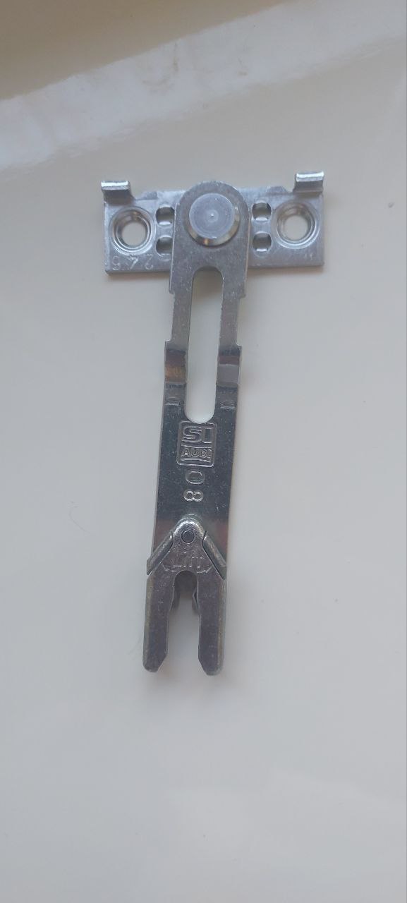

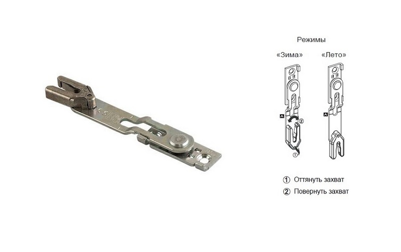

Проветриватель фадьцевый .
Зигениевцы называют зимний проветриватель
Благодарю
Не совсем понятно, как он работает, если есть фото или видео, скиньте в ЛС.
Алгоритм работы:
Открываем створку пластикового окна в поворотном режиме. Флажок-переключатель в летнем режиме будет напоминать латинскую букву V.
При необходимости перевода створки в зимний режим просто переворачиваем этот самый флажок вверх тормашками, в результате чего он становится похож на русскую букву Л.
Закрываем створку и откидываем ее на себя.
По ссылке видео ,
Но там флажок не трогают, крутят весь элемент.

Они его по-другому устанавливают - я видел только такой вариант монтажа:
https://youtu.be/2U21mpGO6Uk
