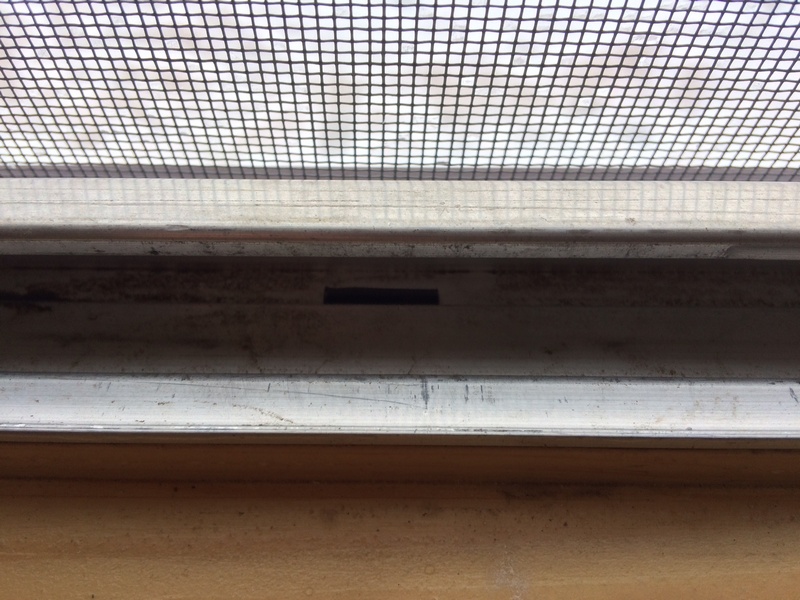

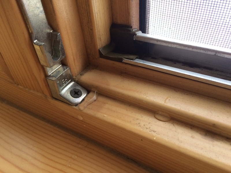

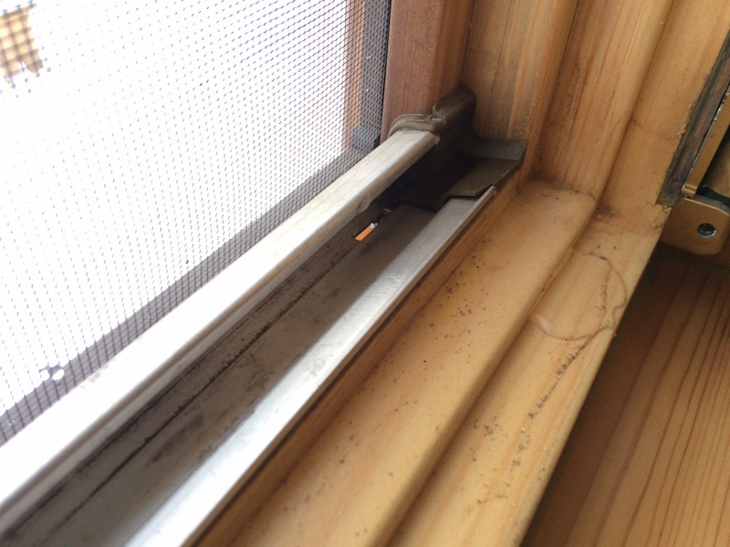

Наткнулся на фотографии с одного из своих выездов на диагностику окон. Причина вызова- определить причину протекания воды через конструкцию окон в помещение. По рассказам хозяев во время их отъезда был сильный дождь, а когда они вернулись, несколько подоконников, пол под окнами был обильно залит водой. Когда приехал я воду уже вытерли и дождь был не сильный. Вода была на подоконниках с небольшом количестве, буквально пару капель и небольшое количество воды было в фальце окна.
При осмотре оказалось, что дренажные отверстия перекрыты профилем москитных сеток.
Попробовал лить воду со стороны улицы на створки- естественно вода начала переливаться в помещение. Попробовал снять сетки и ещё раз лить воду- дренаж справлялся, вода вытекала на улицу. Выяснилось, что при установке наличников строители сами опустили сетки ниже и перекрыли дренаж. Были даны рекомендации о уменьшении высоты москитных сеток на 5 мм и переустановке сеток немного выше.
