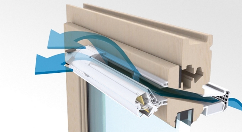

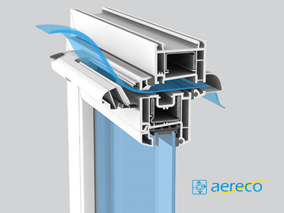

Основным преимуществом оконного приточного клапана Aereco (Аэрэко) является наличие гигропривода. При повышении влажности клапан автоматически повысит интенсивность проветривания, а по мере снижения влажности самостоятельно уменьшит приток уличного воздуха. Клапан Aereco имеет два способа подачи воздуха (с вертикальным или наклонным направлением потока) и три базовых расцветки (белый/тик/дуб). Благодаря простой и надежной конструкции он пользуется широкой популярностью. Дополненное акустическим козырьком, устройство снижает уровень шума до 37 дБ.

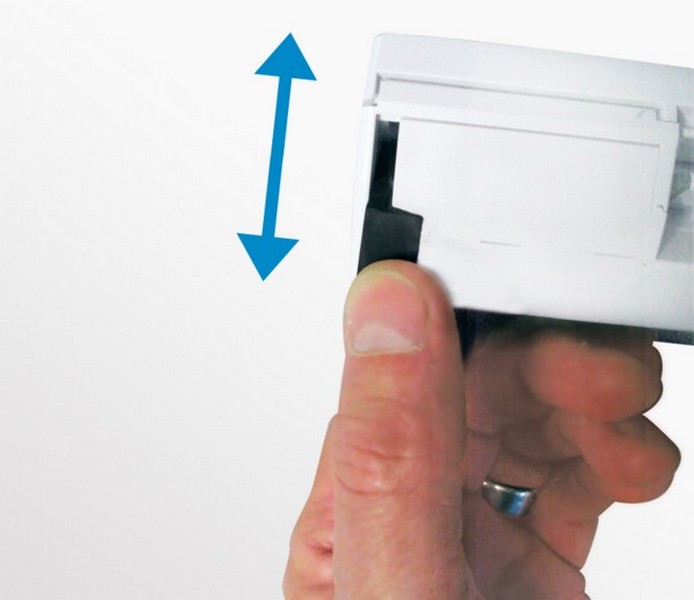

Здравствуйте, возможно на aereco купить запчасть- не держит клапан и дует не закрывается. Спасибо.
Автоматический приточный клапан Aereco EMM
О какой именно части клапана идёт речь?
У клапана Аэрэко нет режима "выключить", а лишь режим минимального проветривания.

На фото не видно поломок (это не говорит о том, что их нет). Видно только, что клапан перевёрнут. Чёрный рычажок должен быть слева, тогда воздушный поток будет направлен вверх и не будет вызывать дискомфорт. Чтоб переставить клапан просто отщёлкните его от платформы на створке и развернув прищёлкните на место. Действуйте аккуратно, можно нечаянно сломать пластиковые фиксаторы.
Правильное положение клапана, если хотите, чтоб поток уличного воздуха был направлен вверх:
