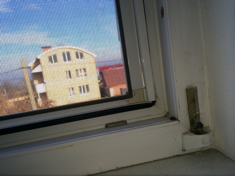

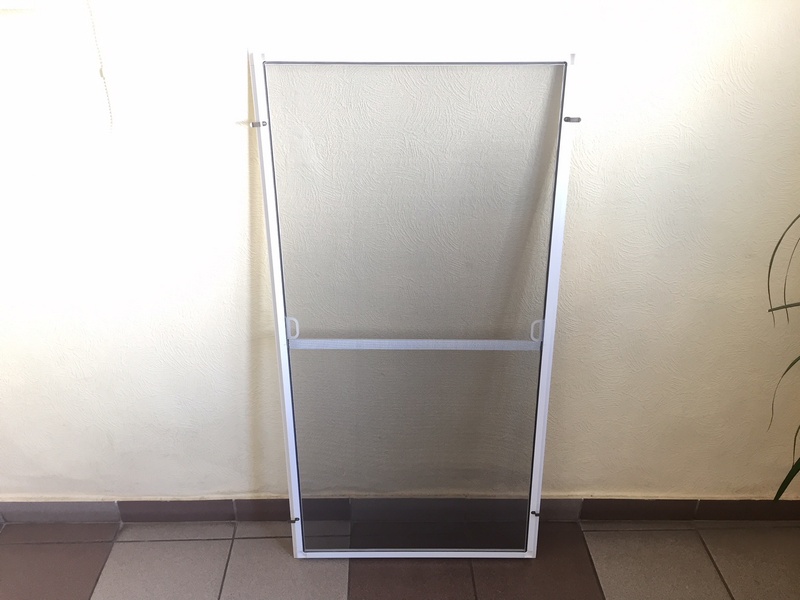

Главной особенностью новой москитной сетки «Крыло» является наличие на рамке выступа в виде крыла, во всем остальном сетка довольно-таки стандартна. Москитная сетка «Крыло» отличается простотой замера и установки. Принцип работы конструкции достаточно прост. Вы устанавливаете москитную сетку в световой проем, полностью перекрывая «крылом», примыкающим к внешней части рамки, все щели. После этого надо лишь поворотом заблокировать внутренние фиксаторы "вертушки"- это максимально упрощает процесс установки.

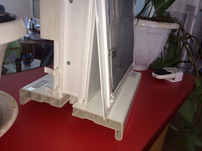

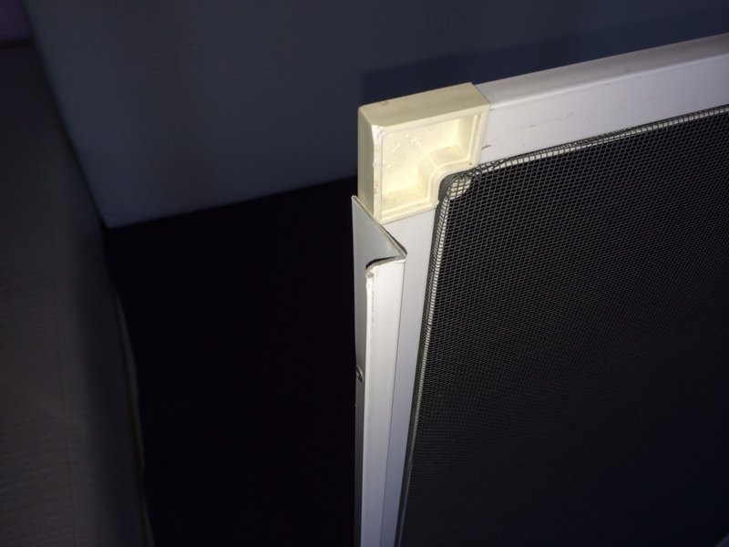

Вот такой раритетный вариант один раз встретил. Крыло отдельно устанавливается на профиль сетки.
Москитная сетка КРЫЛО

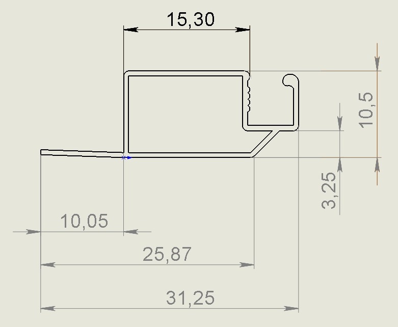

А какой размер крыла? милиметров15?
Роман писал(а): А какой размер крыла? милиметров15?
Судя по рисунку 10 мм.

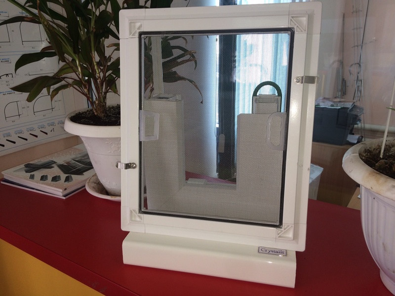

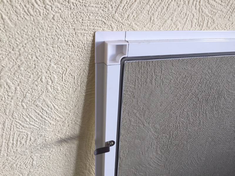

Готовая москитная сетка "крыло".

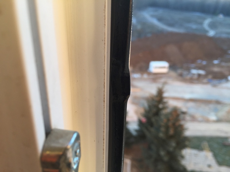

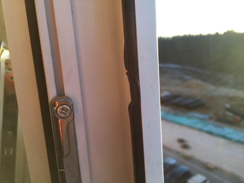

Хочу рассказать о своём опыте эксплуатации москиттной сетки с внешним крылом. Я стараюсь всё, что продаю попробовать и сам, чтоб составить собственное мнение о товаре. Сетка простояла у меня на балконе год. За это время снималась и одевалась пару раз. В итоге уплотнитель в местах фиксации пережат и местами надорван при повороте фиксаторов. Что в принципе меня и не удивило - конструкция предполагала подобный результат.
Москитная сетка с внешним крылом (сетка крыло)

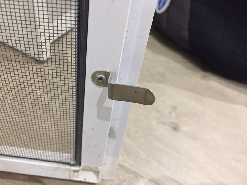

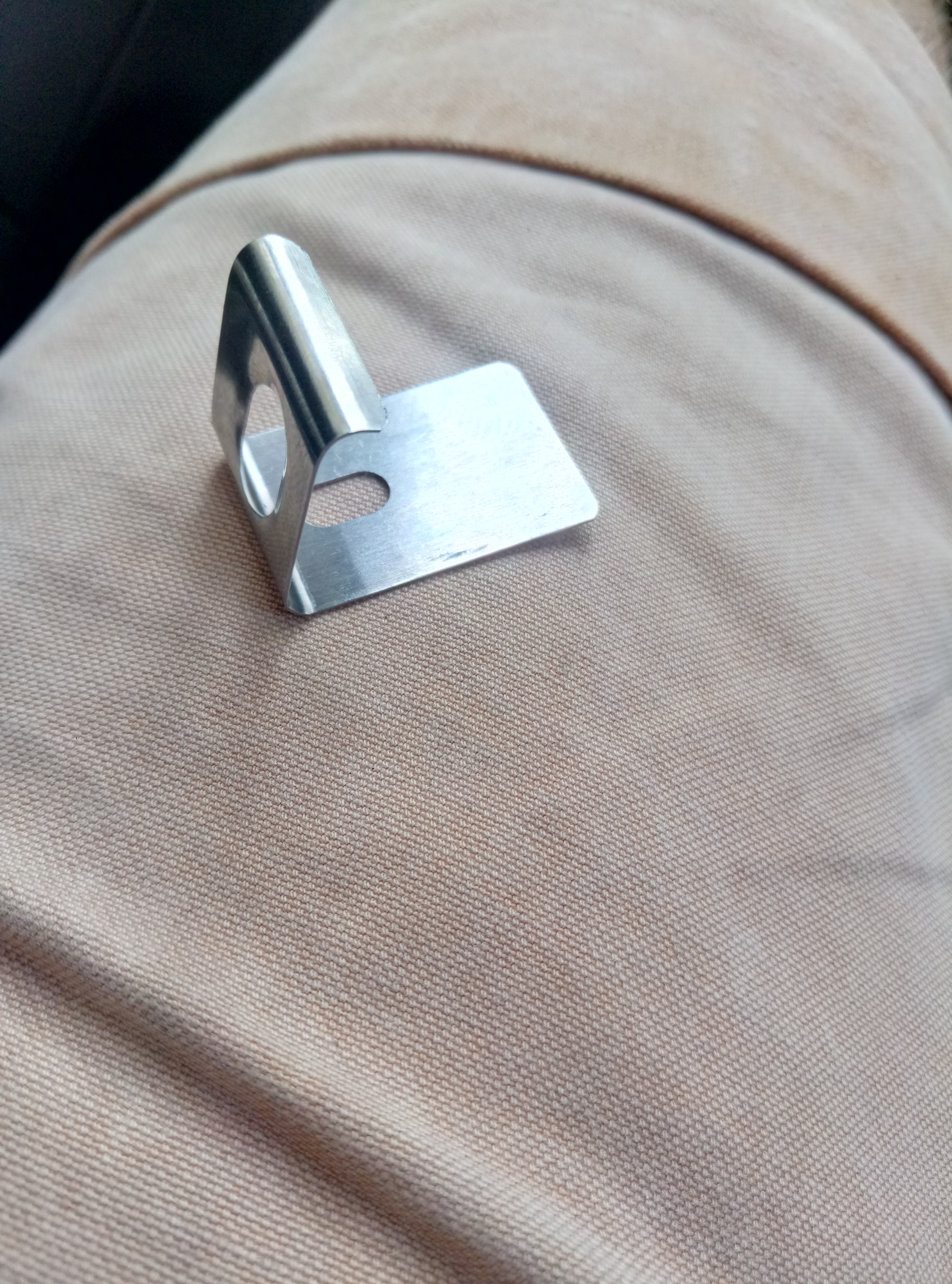

Высота крючка подобрана неверно
vekshin писал(а): ↑
27 сен 2020 23:22
Они разные бывают? У нас в городе такой опции нет - всем одинаковые ставят. Каким образом это реализуется у ваших? В заявке на сетку указывается необходимая высота? Или установщик по месту устанавливает нужные?

Всем привет, в данных фото есть нарушиние принцепа работы сетки КРЫЛО, у нее другой принцеп работы, в данных фото крепление так называем зажимы должны быть не такими.

Добрый день , вот такие устанавливаются клипсы и все работает идеально , просто уже установил их не мало.

Эти для сеток с ВНУТРЕННИМ крылом, а тут речь о сетках с НАРУЖНИМ крылом. Другая система.

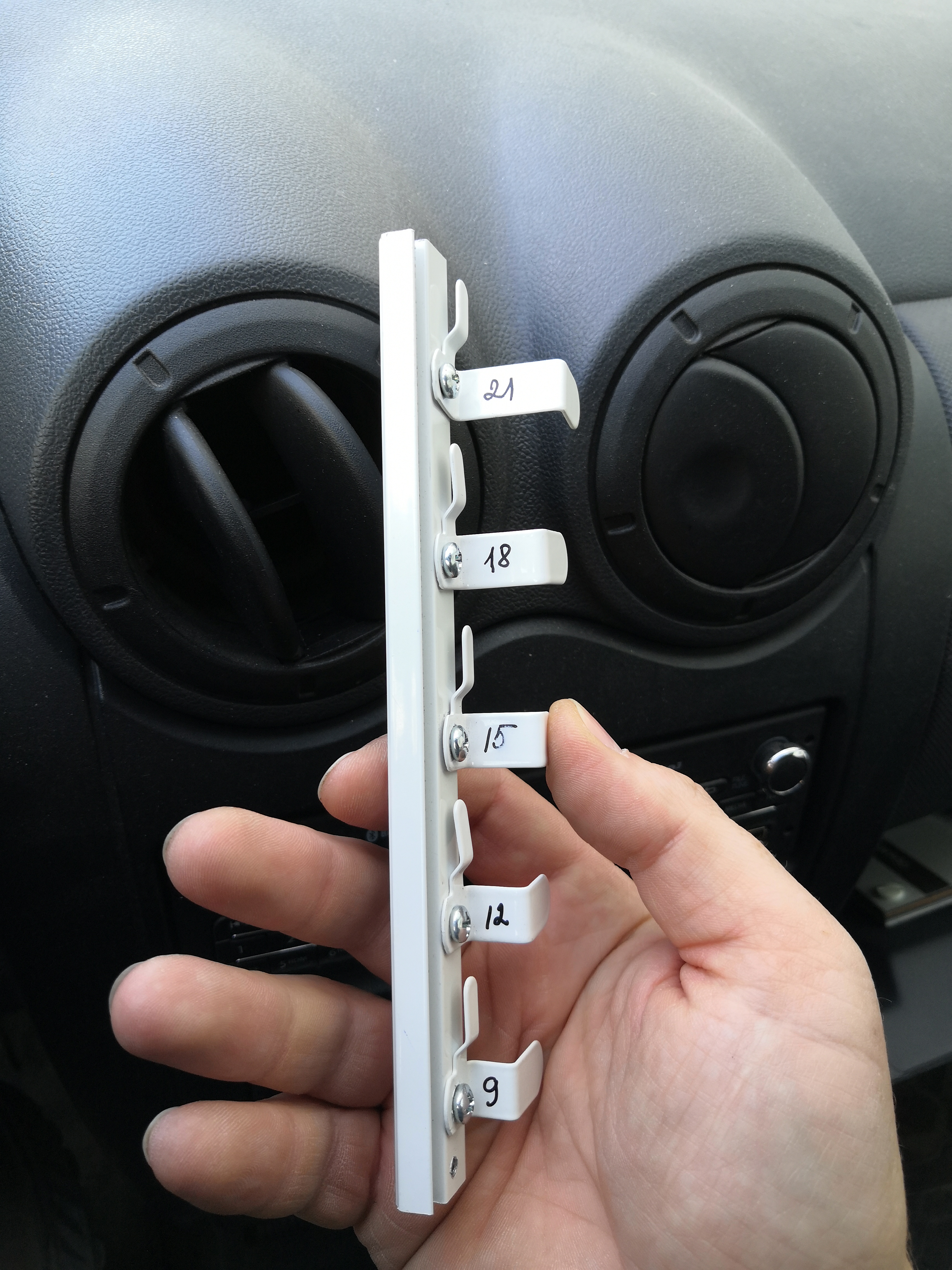

Да, Игорь, разные. Замерщик в замерном листе пишет нужный крючок. У нас в ходу 9, 12, 15, 18, 21 мм
Отправлено спустя 58 минут 21 секунду:
Вот моя "шпаргалка"
В таком случае проблема в наших производителях сеток, так-как они предлагают только один подпружиненный зажим.
