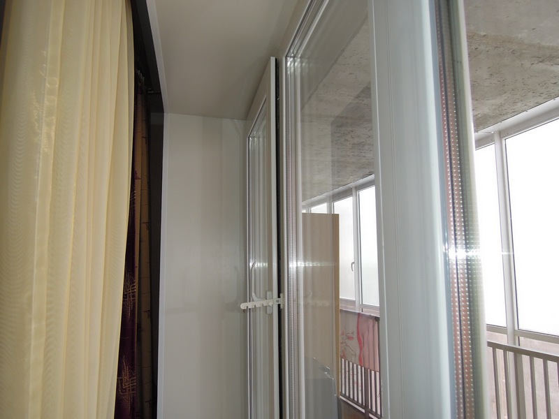

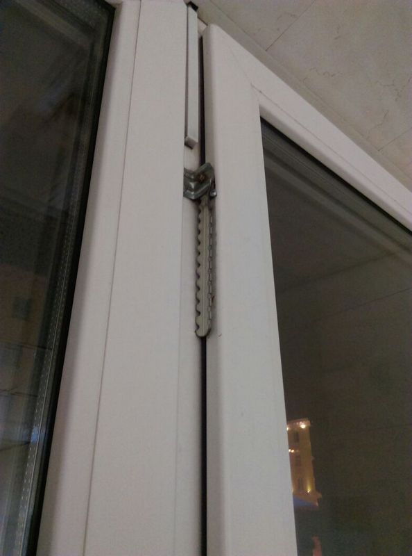

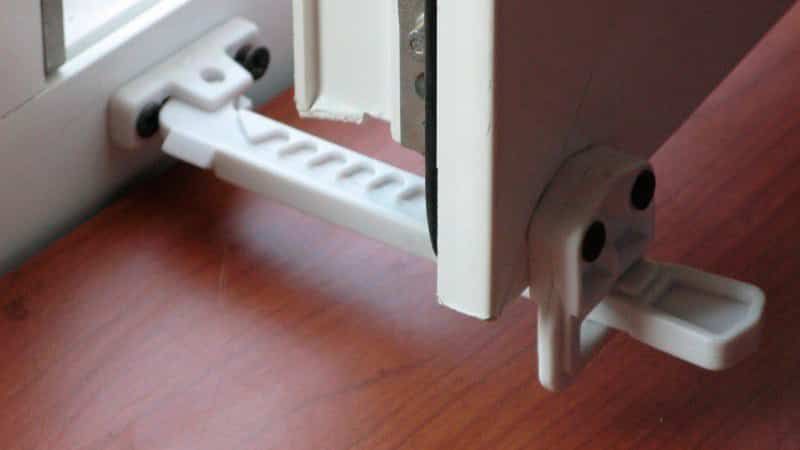

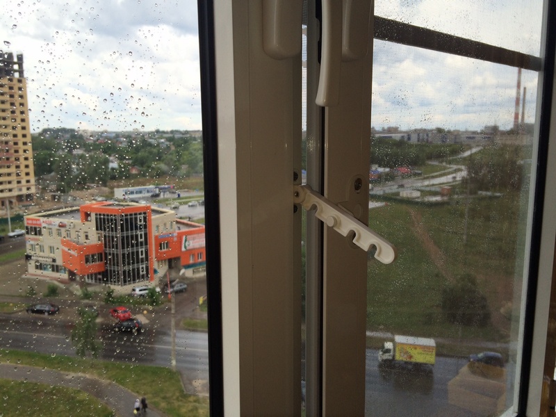

Ограничитель открывания створки ступенчатый ("гребенка") - позволяет управлять проветриванием помещения открывая створку на нужное Вам расстояние. Работает в поворотном и откидном положении створки. Ограничитель позволяет зафиксировать створку под разными углами с зазором между рамой и створкой от 1 до 7 см. Устанавливается на пластиковые и деревянные евроокна.

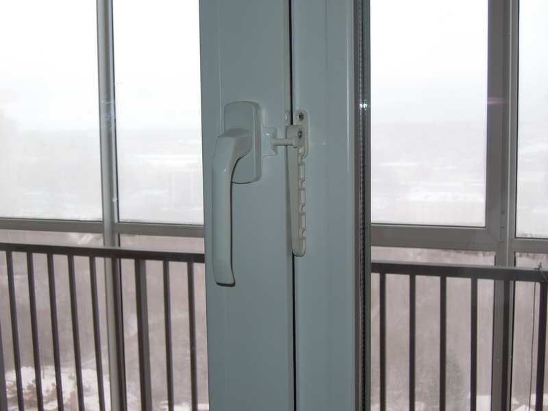

Открыт на максимум
Открыт на максимум

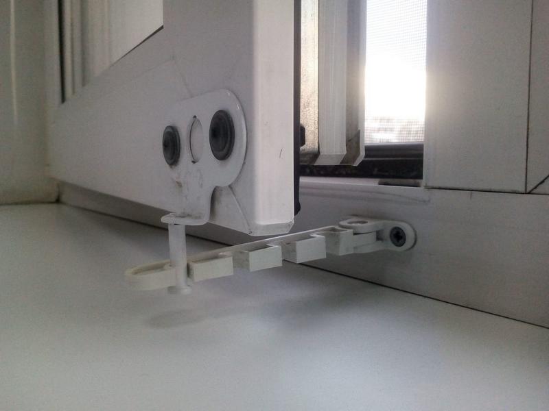

Минимальное проветривание
В нерабочем положении

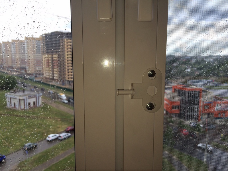

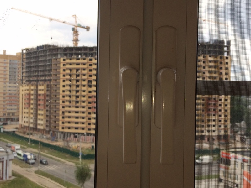

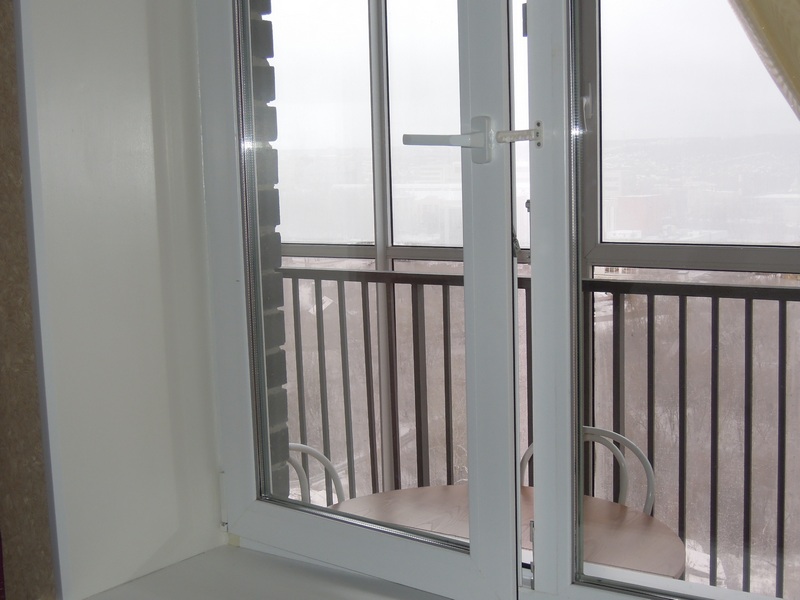

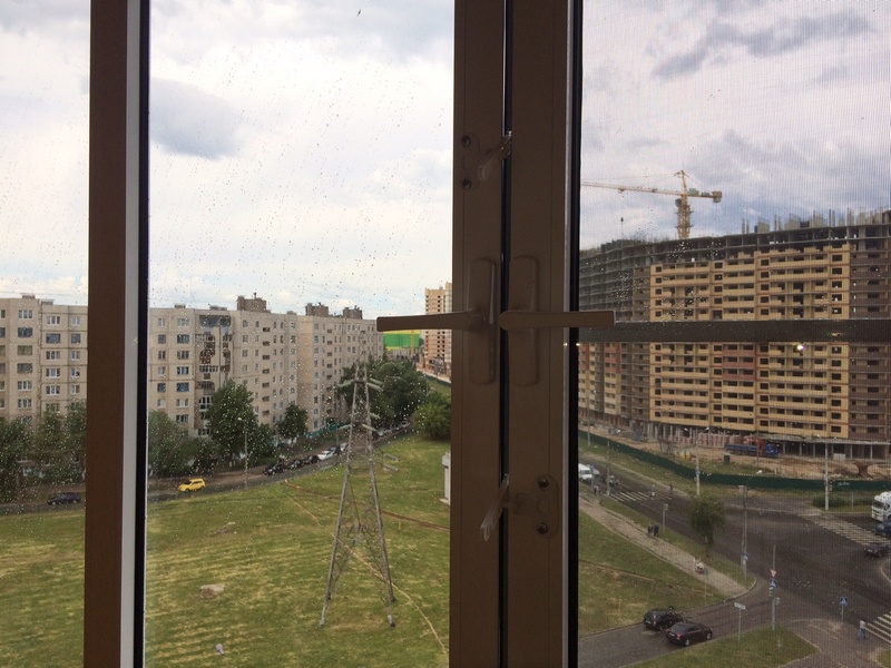

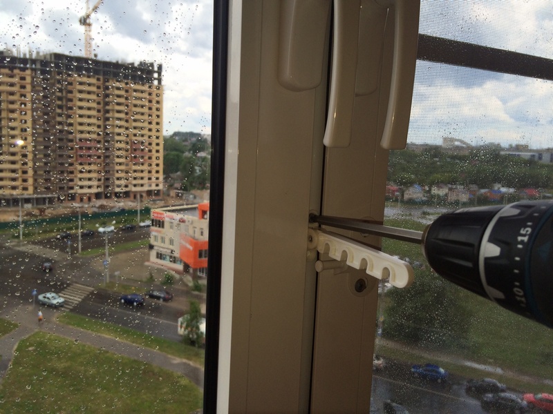

Установка "гребёнки" на алюминиевые распашные окна
Несмотря на то, что "гребёнка" рассчитана на установку под ручку ПВХ и евроокон есть вариант установки и на алюминиевые распашные окна.

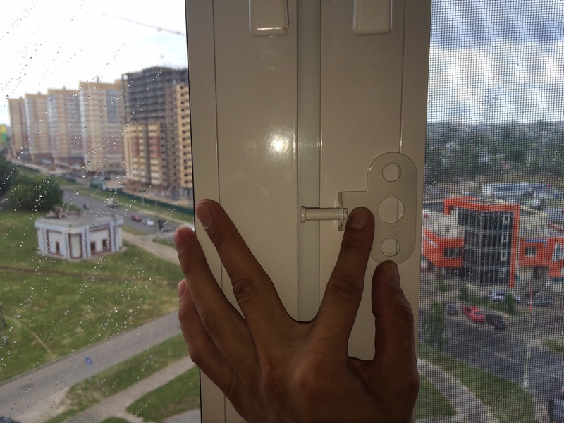

Прикладывает ответную часть ограничителя к предполагаемому месту установки. Если рядом соседняя створка, следите, чтоб штырёк её не касался.
Отмечаем карандашом места под саморезы. Крепить надо пресшайбами по краям отверстий, т.к. отверстия большие и иначе ответная часть будет болтаться.
Саму гребёнку крепим выше штырька. Иначе, в сложенном положении он упрётся в в неё и створка не закроется до конца.
Готово.
Если надо ставить "гребёнку" на соседнюю створку, то можно поставить её выше ручек.

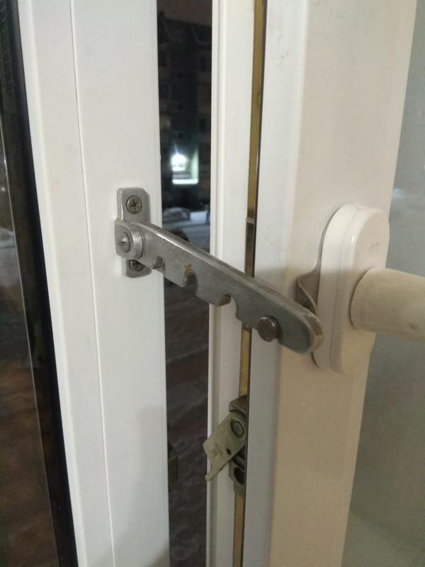

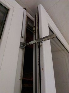

Самодельный ограничитель из основного Maco-вского привода в здании РосБанка.
Ограничитель открывания створки "гребёнка"
Оушен+, Жесть. Сам делал? )))
Станислав Локоть писал(а): Сам делал? )))
Ага)))
Можно производство открывать)))) Стимпанк называется.

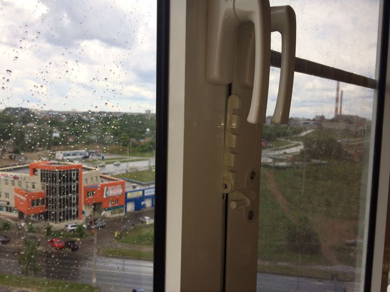

igor40in писал(а): Несмотря на то, что "гребёнка" рассчитана на установку под ручку ПВХ и евроокон есть вариант установки и на алюминиевые распашные окна.

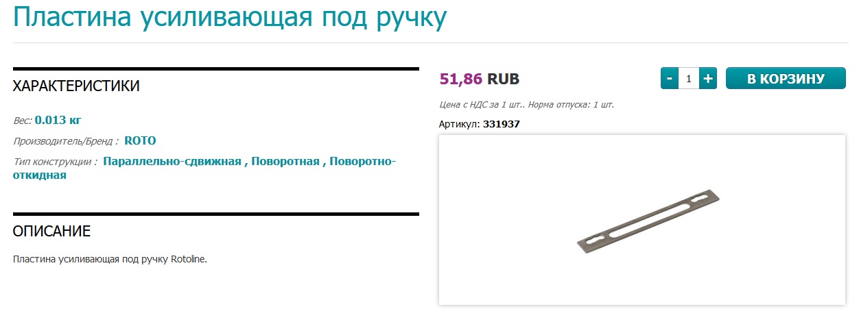

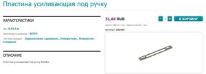

Я не сторонник установки таких гребенок на алюминиевые створки. При интенсивном использовании из-за них раскачивается тонкий наплав створки и, в конце концов, обламывается. Но если очень хочется, то можно. Только ставить нужно под ручку. Снять ручку, примерить пластину со штырьком, обрисовать так, чтобы выявить лишнее, совместив с ручкой, снести лишнее болгаркой. Как правило, останется только одно отверстие на пластине. Второе под маленький саморез сверлится произвольно с целью предотвратить болтанку. Смысл таких мучений обусловлен тем, что под ручкой с обратной стороны наплава должна находиться фигурная шайба, усиливающая наплав в зоне ручки. Если фигурной шайбы нет, и с собой в запасе тоже, установку гребенки лучше отложить.
Кстати, фигурная шайба присутствует в каталоге "Т.Б.М."
Артикул: 331937

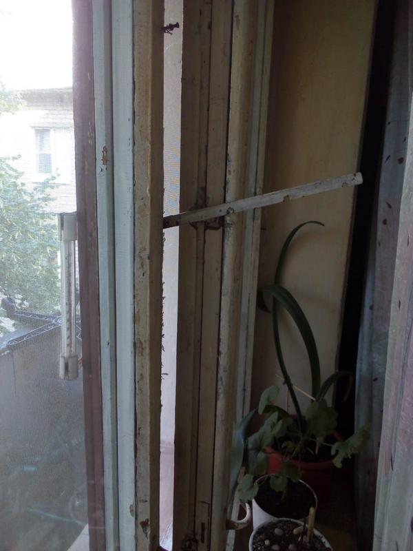

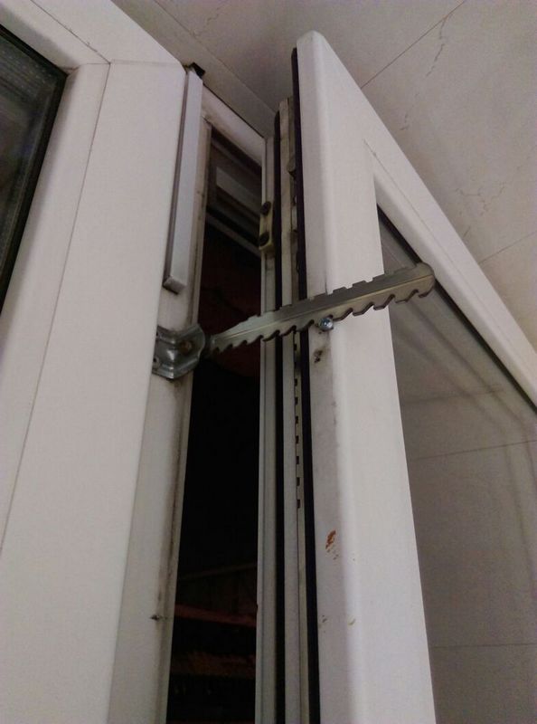

Гребёнка маде ин СССР. Причем штатная. Есть у нас экспериментальная хрущевка. Вот там это чудо было замечено.
