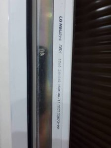

Начну с тех фото, что под рукой.

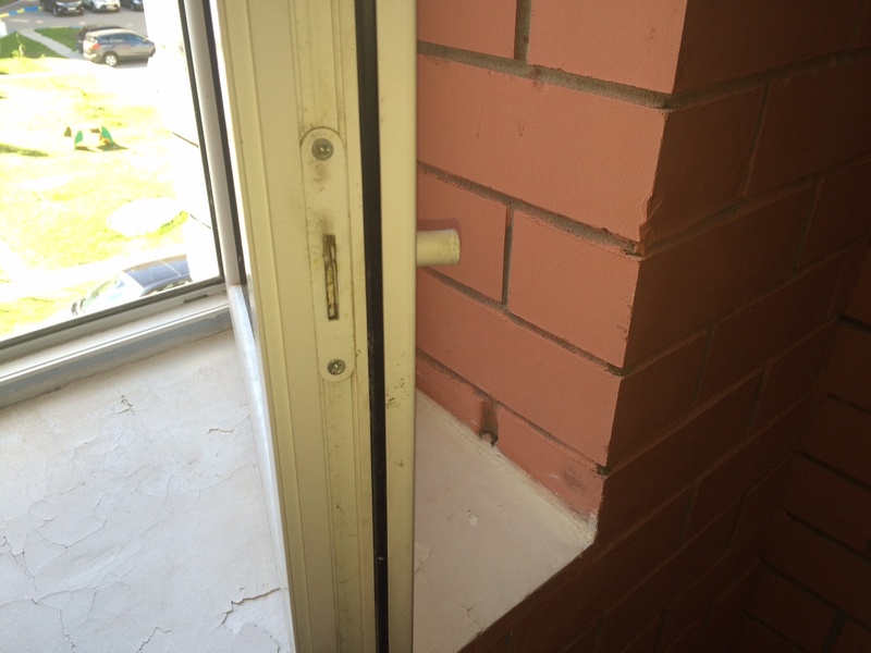

Интересное решение- современные окна с ручками от советской столярки. Причём отлично подходят ответные планки от современной фурнитуры. Ничего страшного, для жильцов в такой экономии я не вижу, если конечно, эти окна не у вас в квартире :D

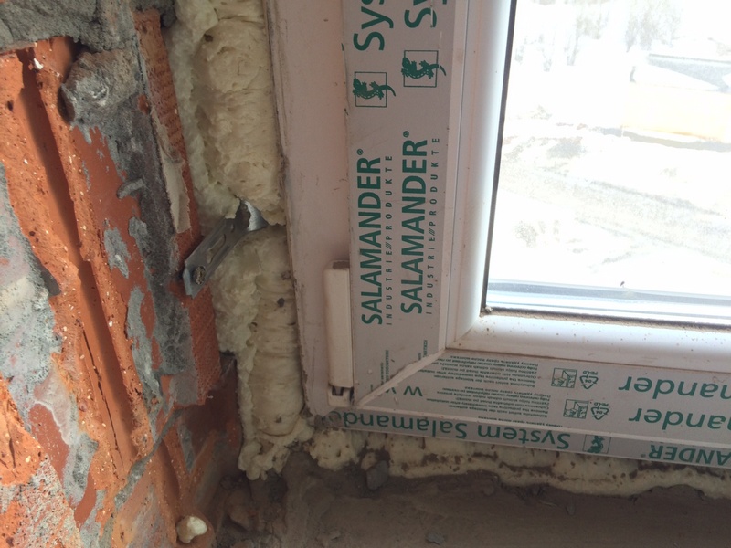

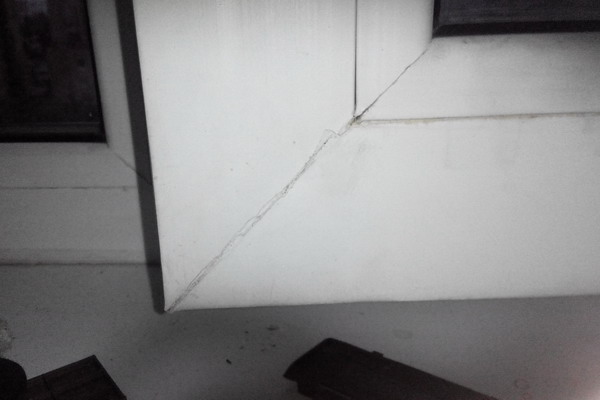

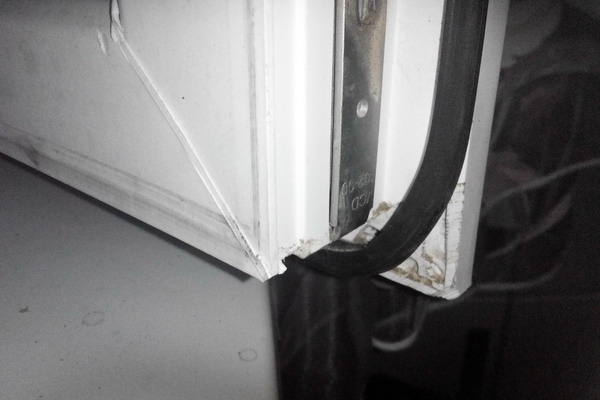

Вот наши окна в новостройках. На фото одни из худших среди них.Углы отфрезерованы так на всех окнах. Полностью отсутствует армирование, зато есть клапан.
Качество и особенности остекления в новостройках
Роман, у нас много чего увидишь в новостройках. И неправильная зачистка наплава после сварки, и безграмотная расклинка стеклопакетов, и отсутствие фрезеровки под уплотнитель. Но, вот отсутствия армировки в конструкциях мне не попадается.

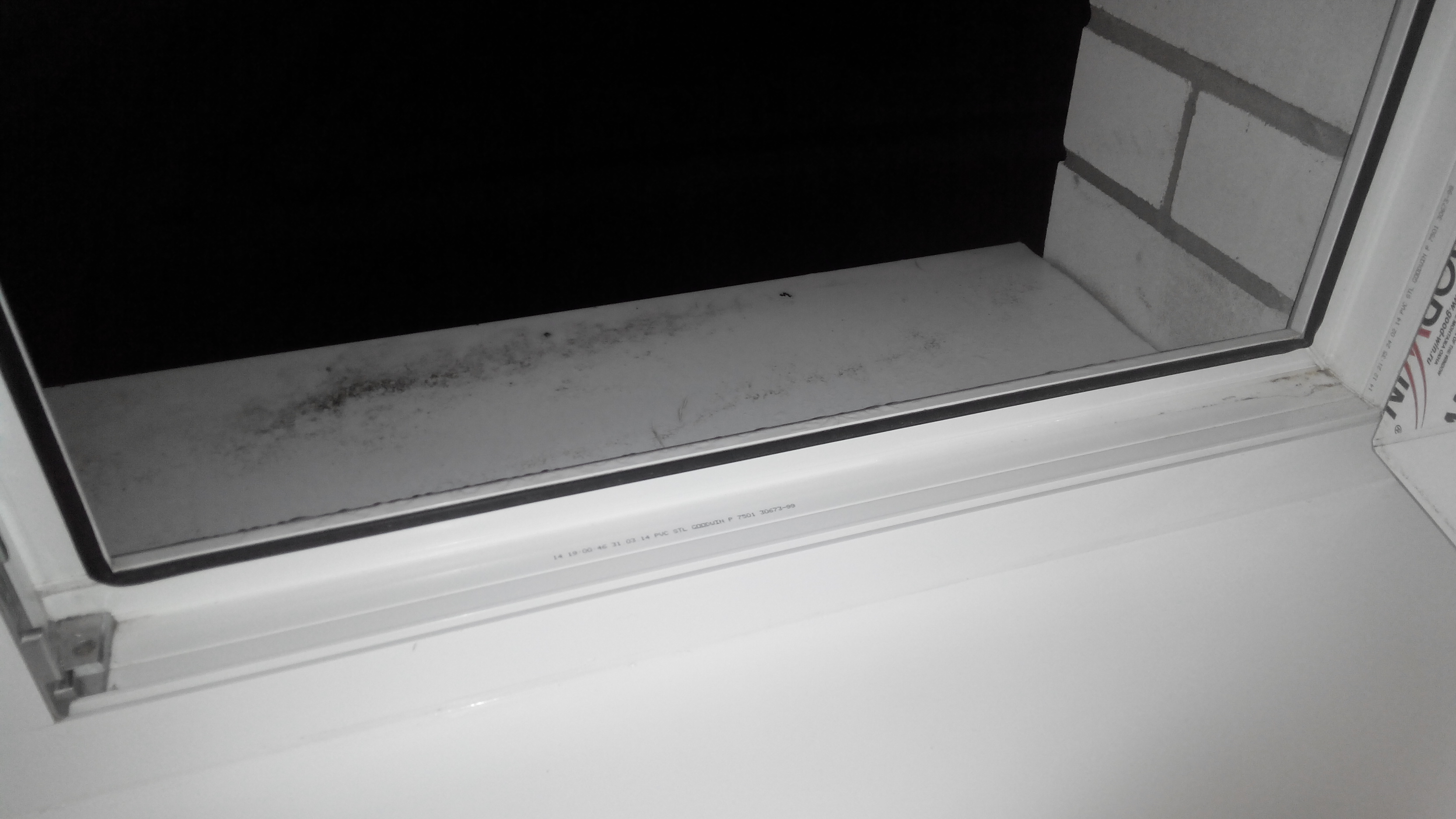

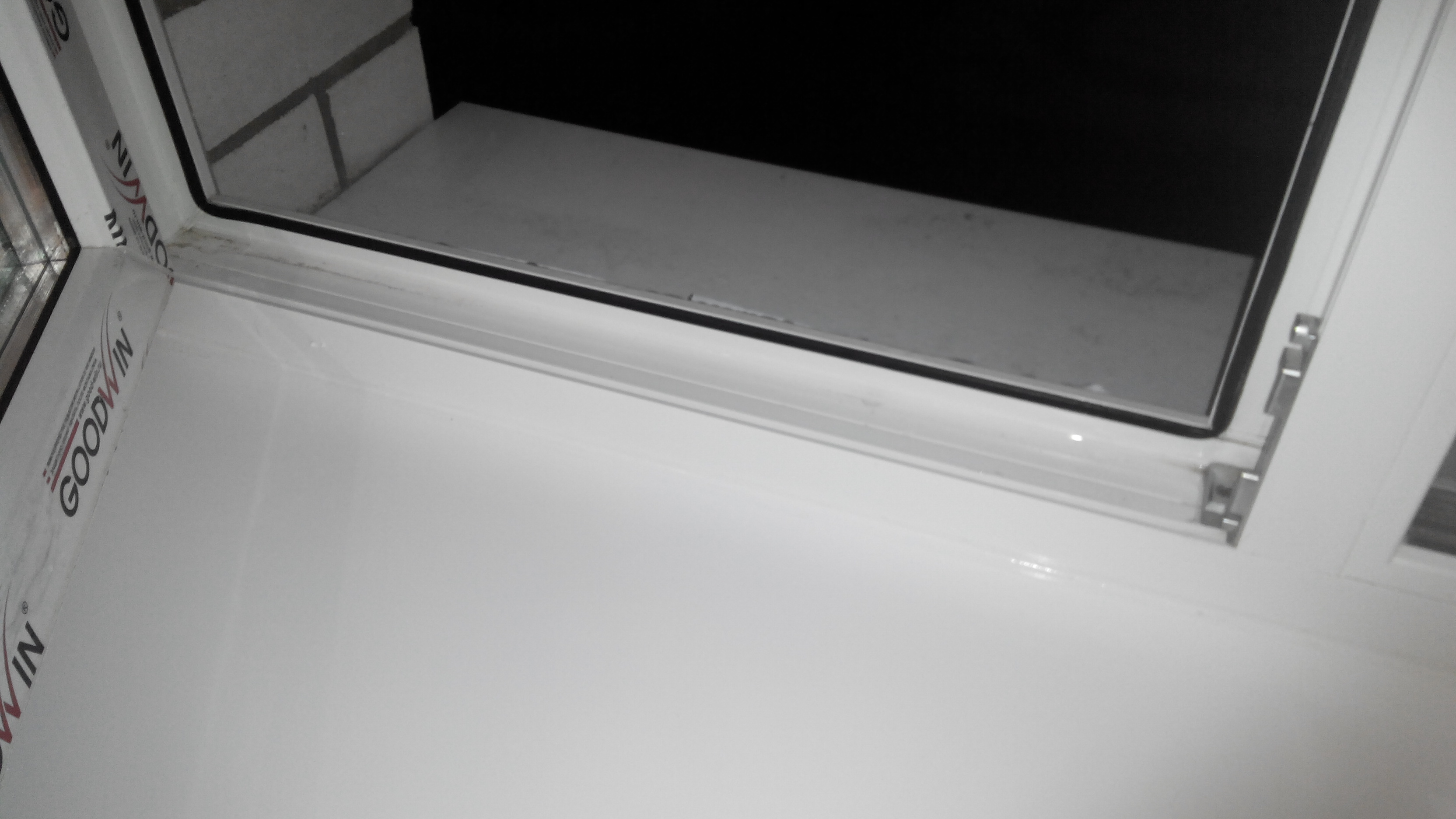

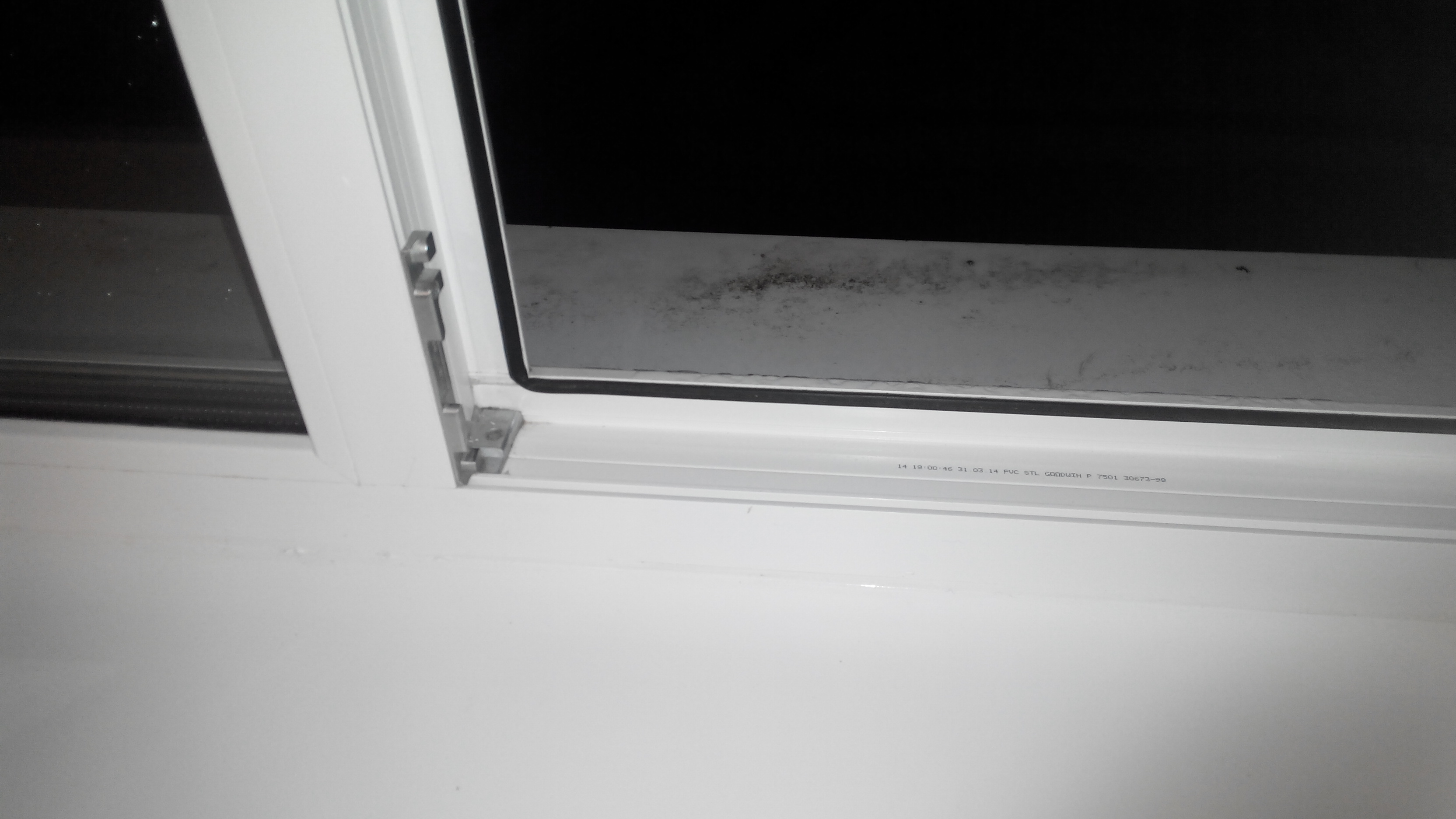

Еще новостройки. Отсутствие дренажных отверстий в профиле.
Роман писал(а): Отсутствие дренажных отверстий в профиле.
Я бы в таком случае дренаж в "глухарях" и створках то же проверил. Если его нет, то грозит замерзанием конденсата в фальце и разгерметизацией стеклопакетов. Мне такие периодически попадаются.

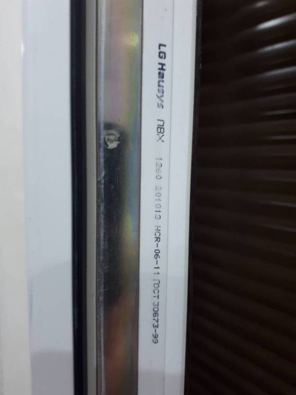

Все эти проблемы зачастую часто встречаются в новостройках.

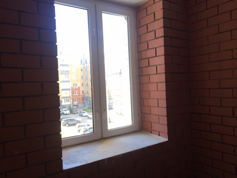

Но, попадаются у нас новостройки с окнами и в такой комплектации:
Но, это скорее исключение из правил.
Откосы были оштукатурены, пароизоляционная лента то же была- всё сняли для установки откосов из сэндвич-панелей.

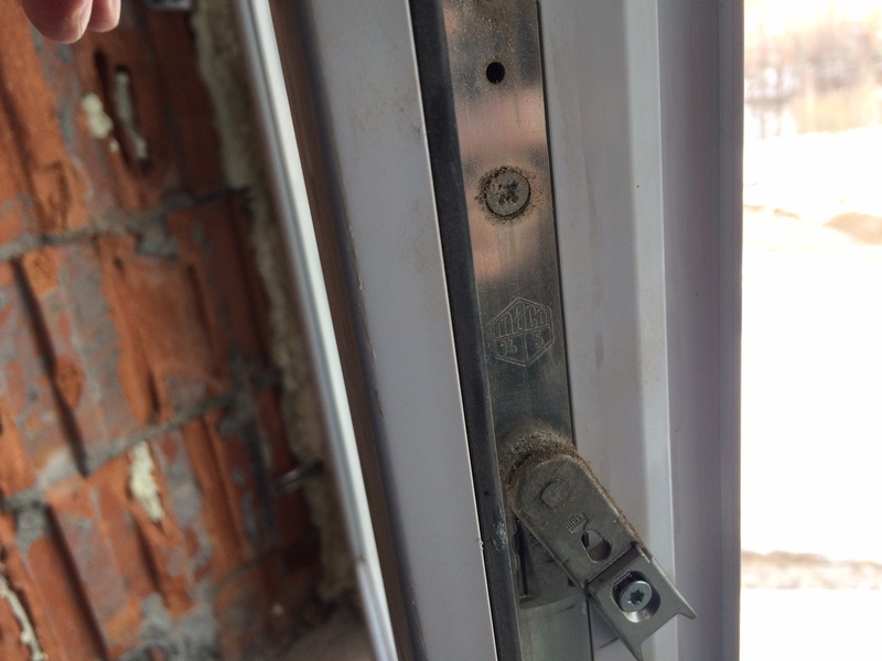

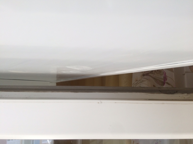

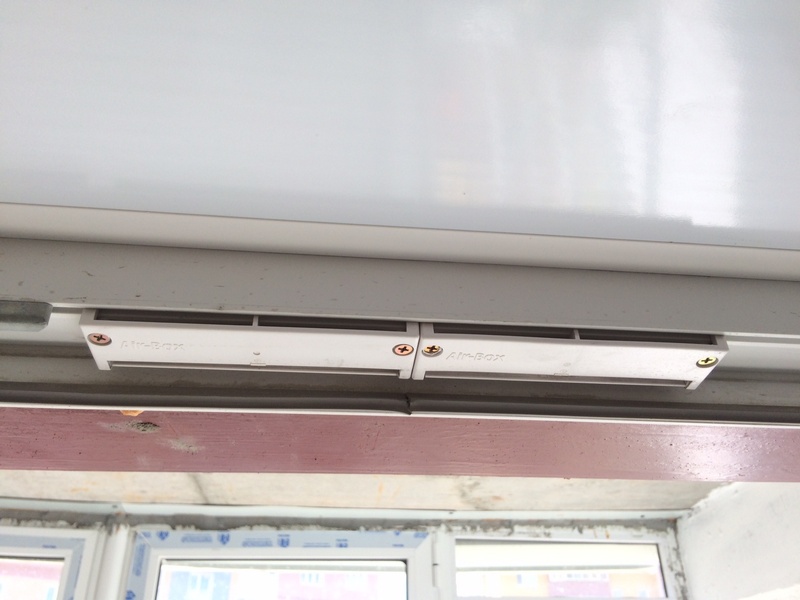

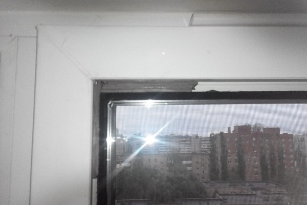

Вот так для галочки установлены приточные клапана во всём доме:
Уплотнители для перетока воздуха из комплекта клапана не установлены ни на раму, ни на створку. Да и сам клапан установлен не правильно - усик заведён в паз штапика. А должно быть так:
Клапан установлен и этого достаточно :D

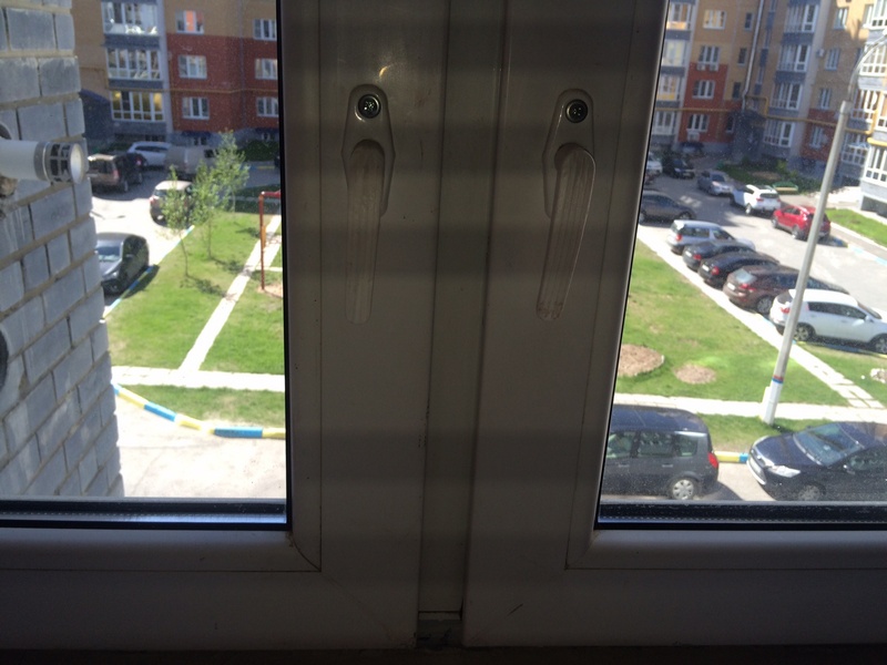

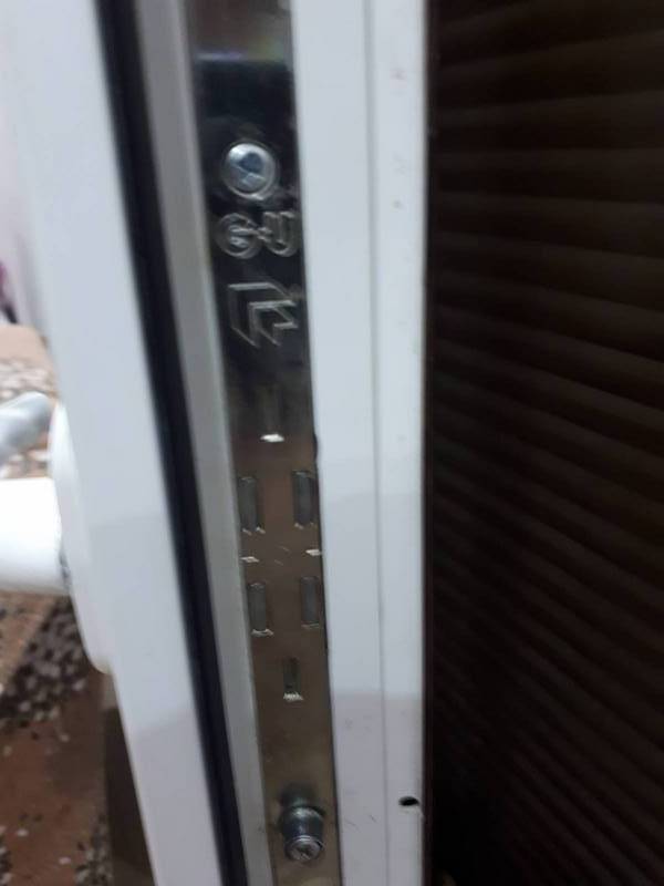

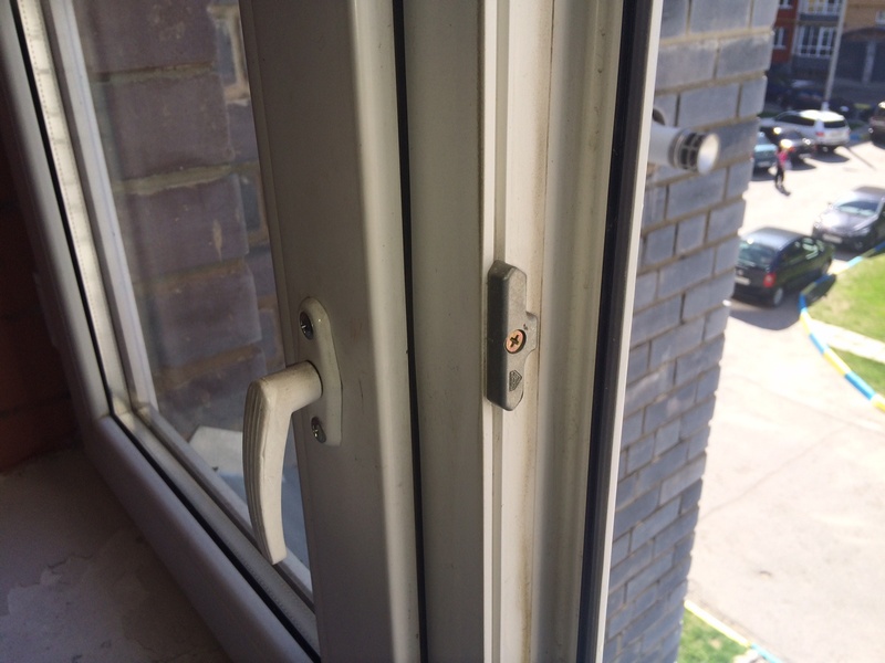

Оцените качество фрезеровки под оконные ручки в новостройке.

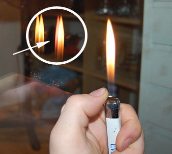

Ларлен писал(а):как можно самостоятельно определить кол-во камер стеклопакета?
Поднесите зажигалку или фонарик телефона и посмотрите количество отражений источника света.
