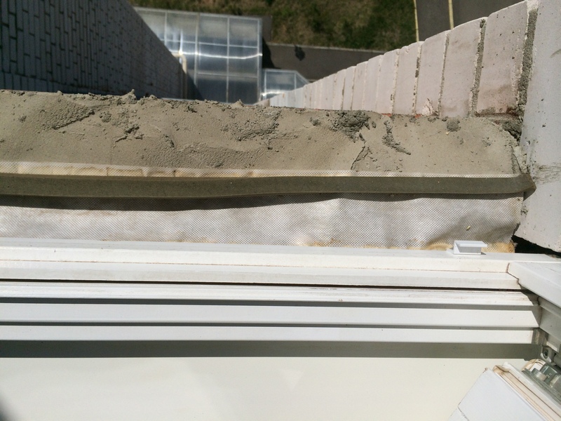

Продувание под подоконником окна или в месте стыка подоконника и рамы очень частая причина вызовов оконных мастеров. Основная причина продувания в этом узле- нарушение технологии монтажа окон и экономия на расходных материалах.
Как правило, после вскрытия монтажного узла можно увидеть подобную картину: https://youtu.be/nVohzO-48S4

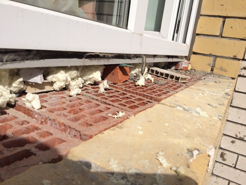

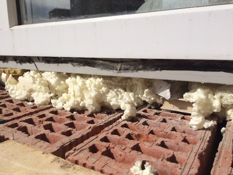

Ну, это "святое" дело под отливом не пропенить ))) Но тут случай слишком очевидный. Тем более, что помимо монтажника претензии к каменщику, а именно - подготовка проема не выполнена, фактически проем не готов для установки ограждающих конструкций (окон).
На практике частенько бывает так: кирпичный дом, стены толстые, швы монтажные выполнены достойно, т.е. все задуто пеной на славу, но в морозы образуется конденсат на подоконнике и по низу стеклопакета, а в лютые морозы все это замерзает в лед. Причиной всему - огрехи в кладке, т.е. холодный воздух проходит по пустотам в швах кладки (там просто нет раствора). Поэтому взял за правило задувать все видимые пустоты во внутренних частях проема, особенно пустоты по швам кладки. Всем рекомендую взять за правило, т.к. не всегда имеется возможность демонтировать отделку без ее последующей замены, а отделка на 500 кирпич на малое окно вытягивает более 2 рублей на текущий день.
Т.е. пункт ГОСТа про подготовку проема какбэ совсем не лишний )))) Ясно, что готовить проем в ГОСТе (цементными растворами) - это недели две ставить окно, а это никого не устроит, поэтому выходим из положения с помощью пены.

Как это не печально, но подготовленные проёмы в новостройках мне не попадаются
Большинство знакомых монтажников так поступают. Это минимальное, что можно сделать, чтоб защитить себя от выезда на рекламацию в первую же зиму.
Сам монтажом не занимаюсь, а для устранения продувания через кладку предпочитаю шпатлевать пустоты между кирпичами после вскрытия откосов.
В жилой квартире да, а вот в новостройке можно было бы и подготовить проём. Тут дело уже в экономике- всё, что не потрачено, то заработано.

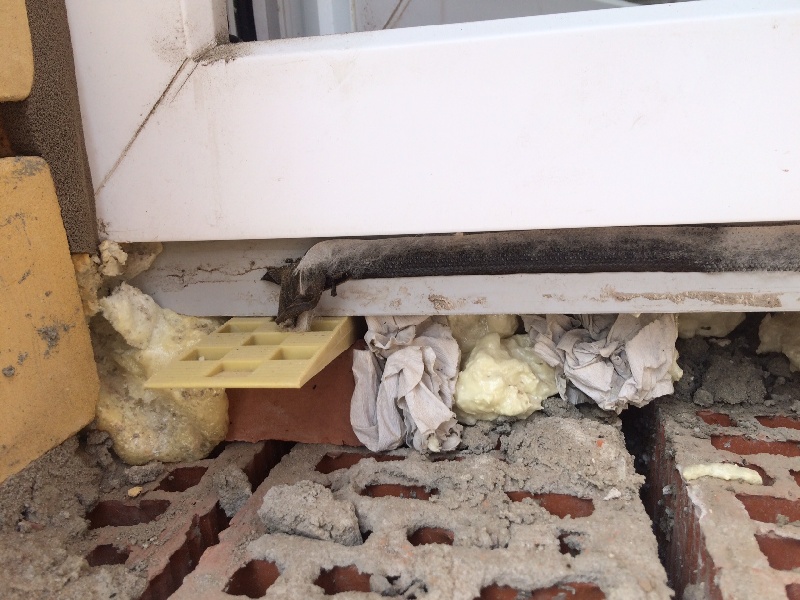

Вот ещё окно в новостройке.
Вроде всё по ГОСТ, и даже ПСУЛ под отлив для звукоизоляции наклеили (впервые кстати вижу в новостройке)... Вот только пену забыли

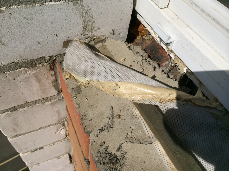

В данном случае очень хорошо спасает гидроизоляционная лента, ее можно сделать вместо стяжки,- это увеличит скорость работ и качество проемаigor40in писал(а): Продувание под подоконником окна или в месте стыка подоконника и рамы очень частая причина вызовов оконных мастеров. Основная причина продувания в этом узле- нарушение технологии монтажа окон и экономия на расходных материалах.

Добрый день. Сняли подоконник и идет продувание между рамой и подставочным профилем. Демонтировать окно желания нет. Что можно сделать, как устранить продувание?
Вопросы специалистам. Спросите тут, если не нашли подходящей темы
Мы при восстановлении монтажного узла под отливом используем для герметизации ленту ПБА. Берём шириной 50 мм, режем вдоль пополам и проклеиваем стык со стороны улицы. Можно и герметик использовать, но результат получался менее предсказуемый.
Спасибо я Вас понял. Внутри помещения промазал силиконовым герметиком, толку нет. Образовался конденсат в этом месте. Будет теплая погода, сниму отлив, проклею по вашему совету.
