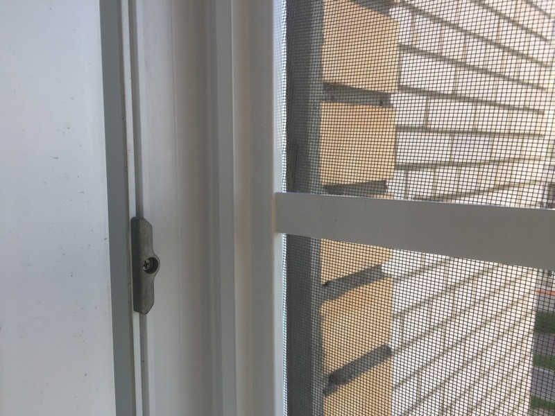

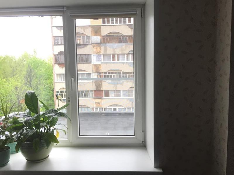

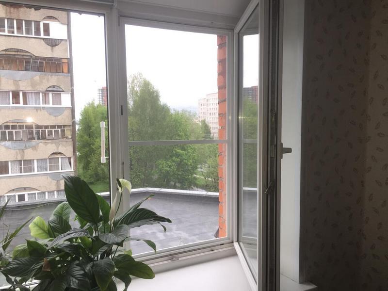

Не дак давно появилась данная сетка и оставила двоякое впечатление. С одной стороны, простота замера и монтажа, плюс конструктивно сетка выполнена так, что выпасть наружу она не может (актуально для кошатников). В тоже время, крыло перекрывает внешний контур уплотнения, возрастает нагрузка на фурнитуру при повороте ручки, что совсем не полезно для оконного механизма.
Но,на каких-то объектах данная сетка, безусловно, имеет право быть.
Вставная москитная сетка с внутренним "крылом"

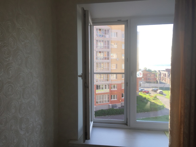

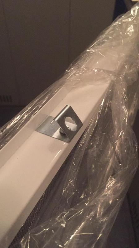

Уже второй сезон предлагаю вставные сетки, теперь про сетки на плунжерах забыл и не вспоминаю. На окна с решётками тоже не приходится делать составные сетки. Вставная сетка всех их заменила. Удобно, что можно продавать сетку без выезда на замер. Клиенту нужно только замерить световой проём и передать его мне, а потом забрать сетку самовывозом.

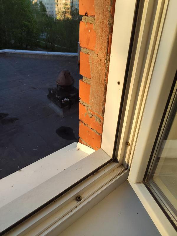

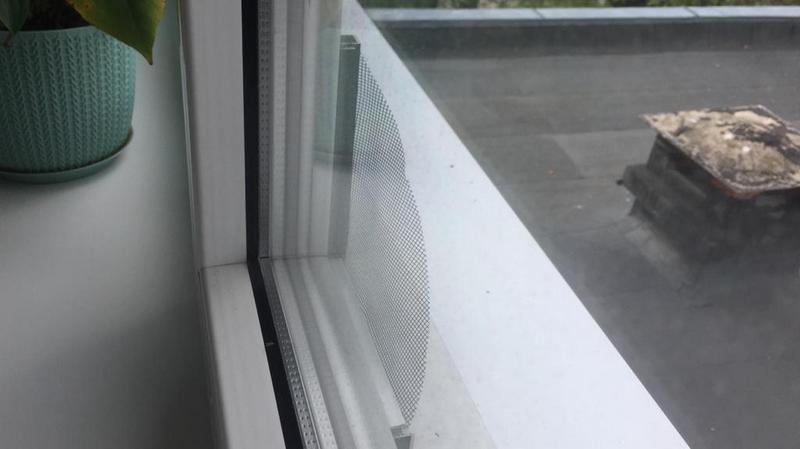

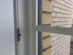

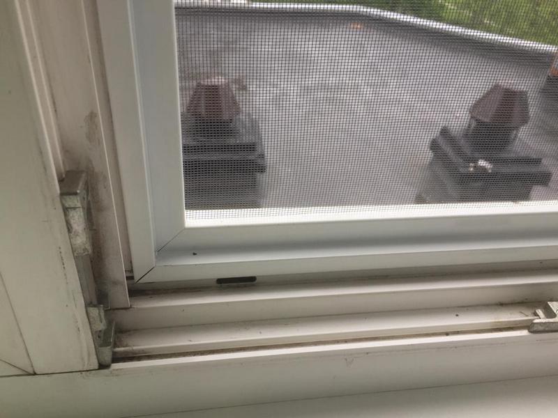

А защёлки там есть? На деревянных окнах как себя поведёт? И с ламинацией на ПВХ как?
На деревянные пока не ставил. Краску возможно царапать будет... С ламинацией тоже опыта пока нет. Надо пробовать. Думаю, если высоту чуть снизить, то нажим фиксатора уменьшится... Надо тестить. Или клеить на раму что-то под прижим.

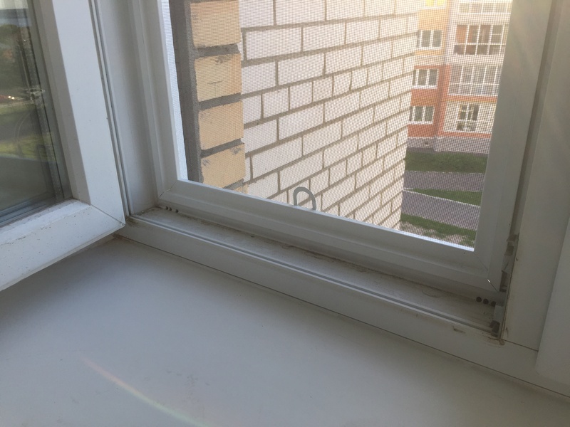

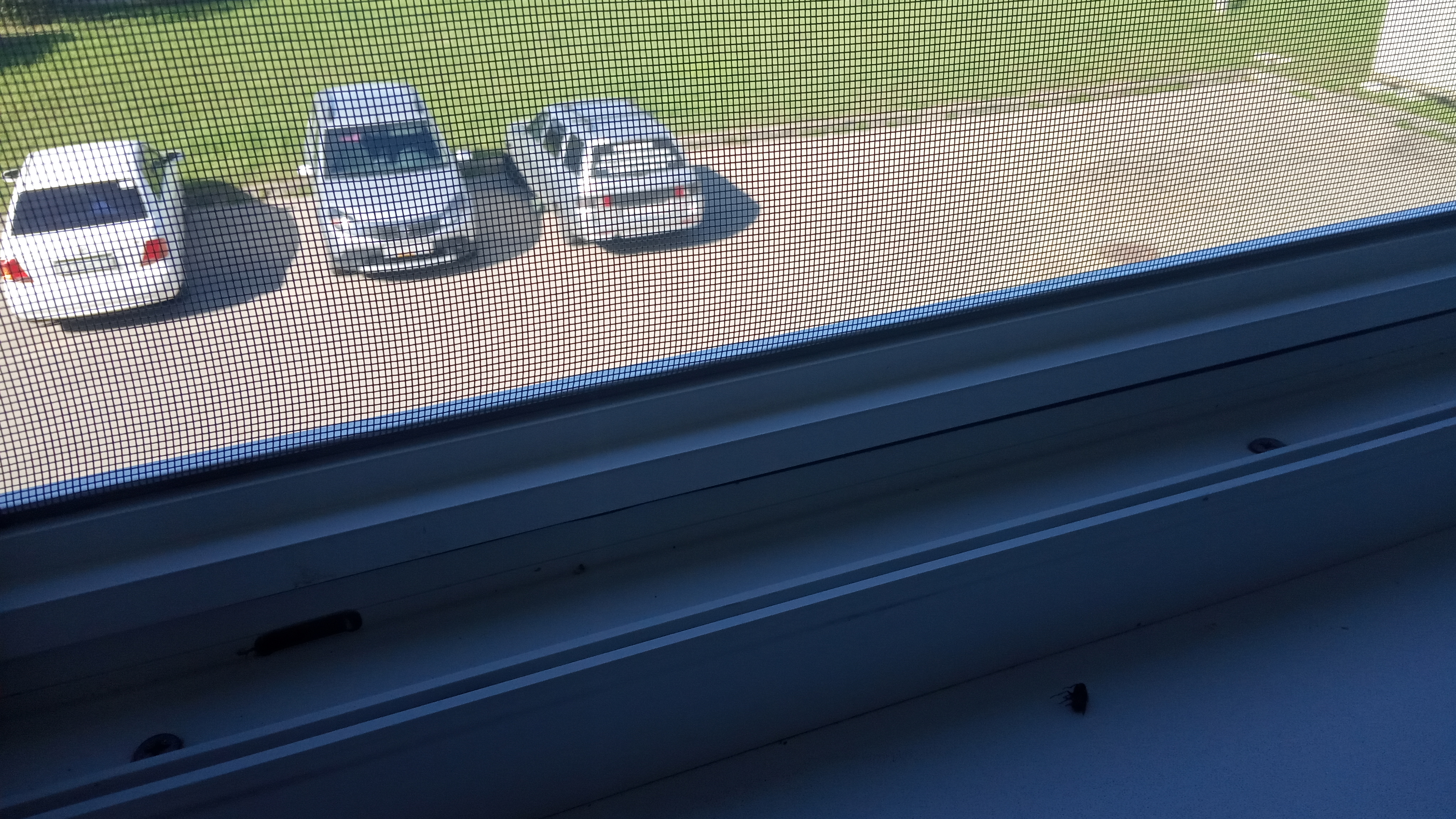

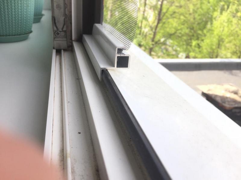

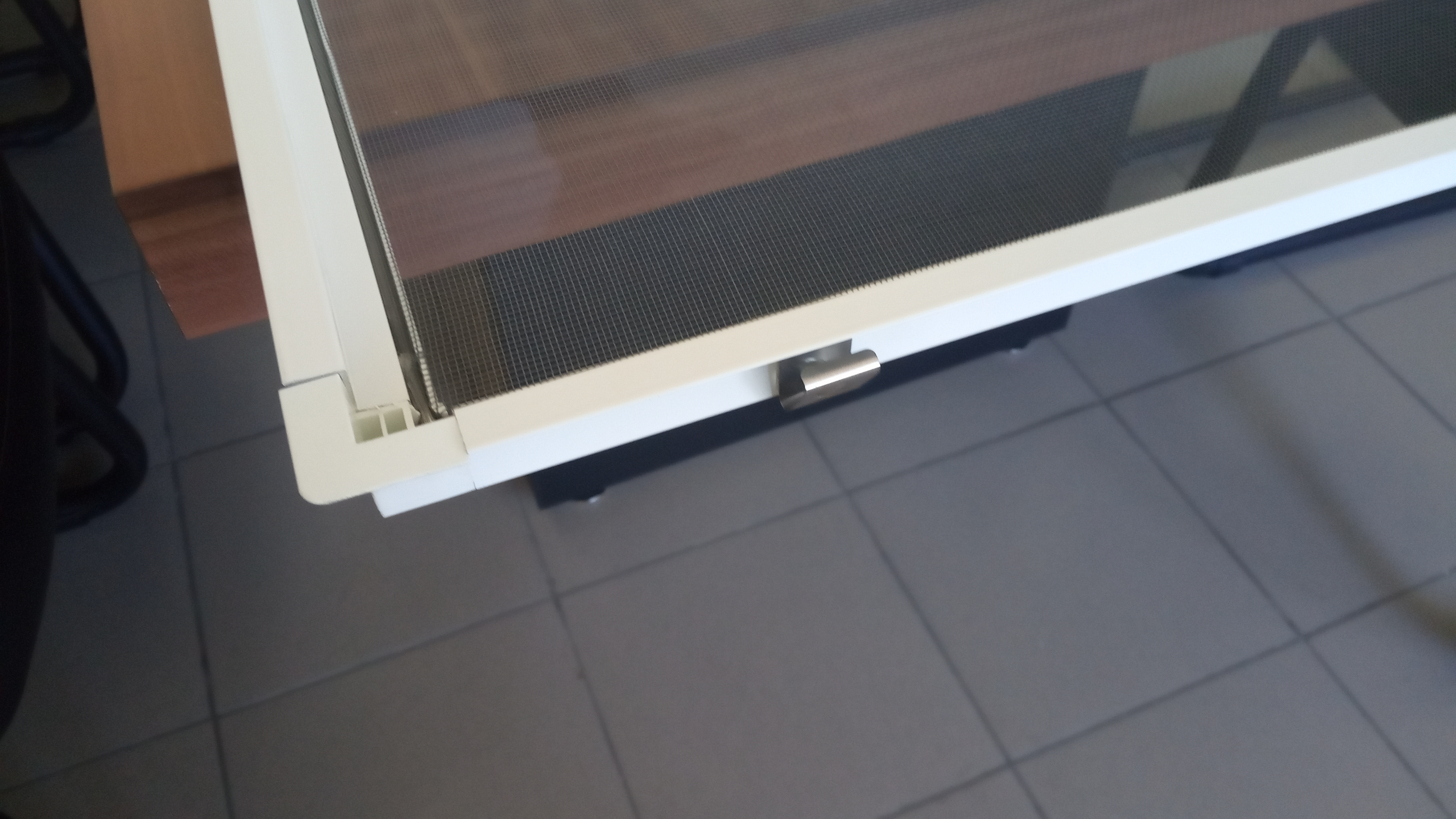

Несколько фотографий вставной сетки в разрезе. Этот уголок вожу для демонстрации клиентам.

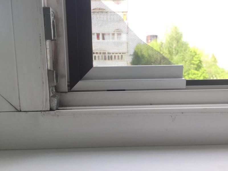

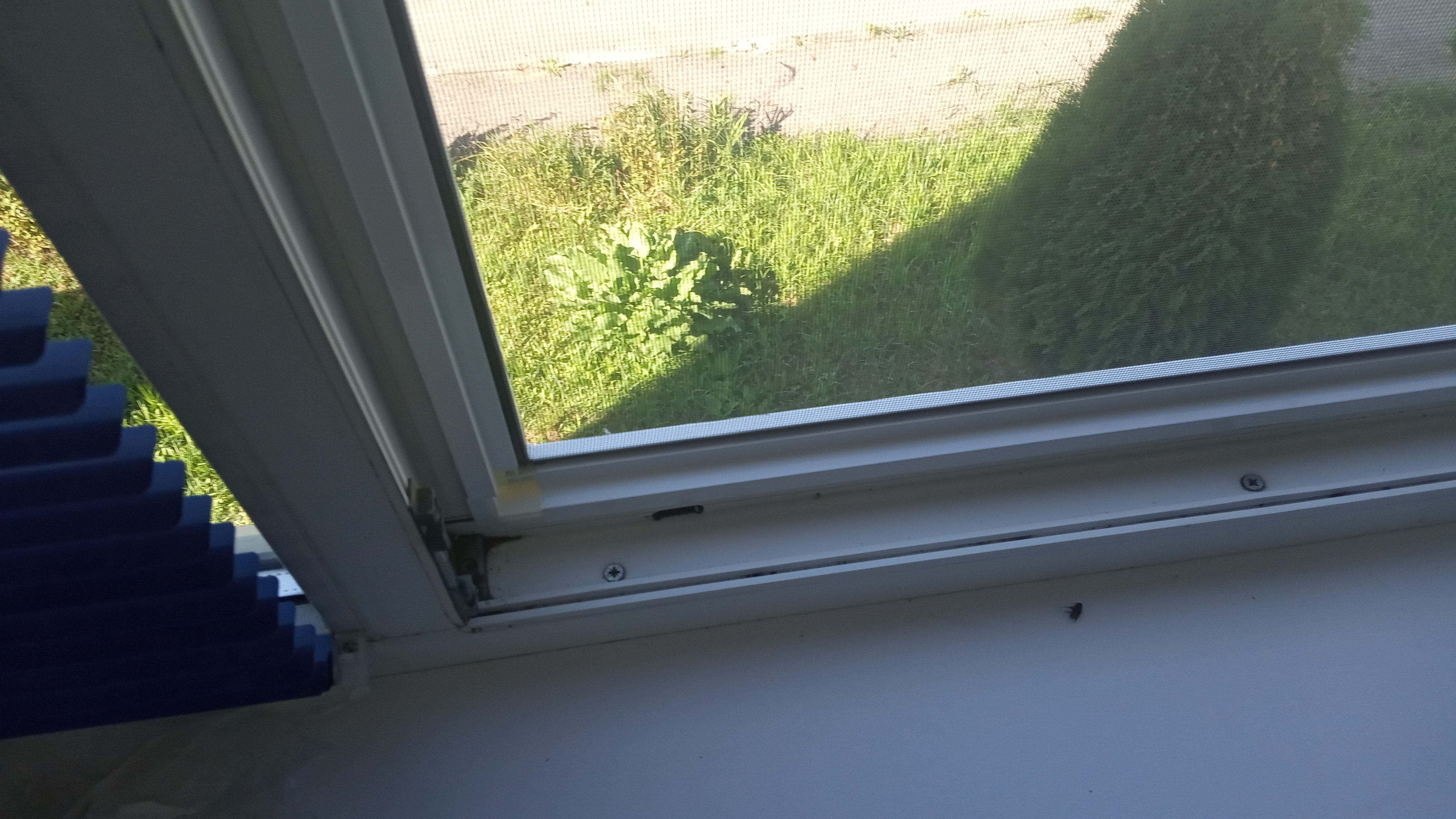

Установили вставную сетку на окна с широкой рамой - встала отлично. Даже выступ на створке в сторону улицы не помешал.
