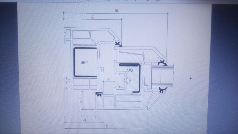

С Векой согласен, коэкструзия и там и на Декенике. Соответственно на раме уплотнитель общий, одновременно и упорный и притворный. Поэтому на профиле створки экструзия своя. Просто, на Декенике с 2005 до 2015 уплотнитель стоял из ПВХ, одинаковый. Камерный пошел в 2015, помягче.
Мошенничество с "бесплатной" профилактикой окна
У Декенинга сам уплотнитель однолепесковый, тоньше чем у КБЕ.
У него зазор около 2,5-3 мм. Что на данный момент меньше чем у остальных.
У Декеник а их больше вариаций. Старый и новый камерный. Плюс у Спейса , другой уплотнитель чем нежели у Фаворита.
Я про Фаворит только, с экструзией. Т.к. в новостройках его много с турецкой фурнитурой. И эта комбинация полный провал. Хотя Рото с увеличенным прижимом или Мако могут долго держать створку герметично.
Если ты про комочки сварки на швах, то да, снизу продувы если нет клюхи. У углов продувы тоже , по причине незачищенных сварных комочков.

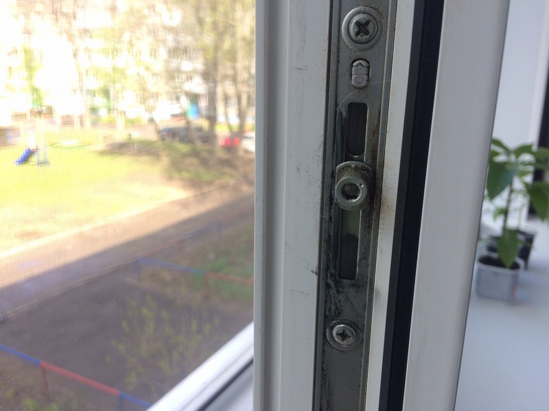

  • фурнитура смазана, но забита и работает на износ. Окна проходят регулярное сервисное обслуживание, это всё же моя работа. Вот, кстати фото моей забитой пылью фурнитуры:
    Так, что предложенная глубокая чистка с снятием фурнитуры и регулировкой там точно не нужна - смазка есть, фурнитура отрегулирована.
    Добавлю, что проведённая по ходу беседы смазка фурнитуры минимальна. Ножницы не смазываются, ответные планки не смазываются. Уплотнители естественно то же не смазываются. Хотя, вроде как обещано бесплатное сервисное обслуживание. Но, на то оно и бесплатное. В общем, если вы хотите халявы, на многое не рассчитывайте, смазывать всё придётся повторно.
