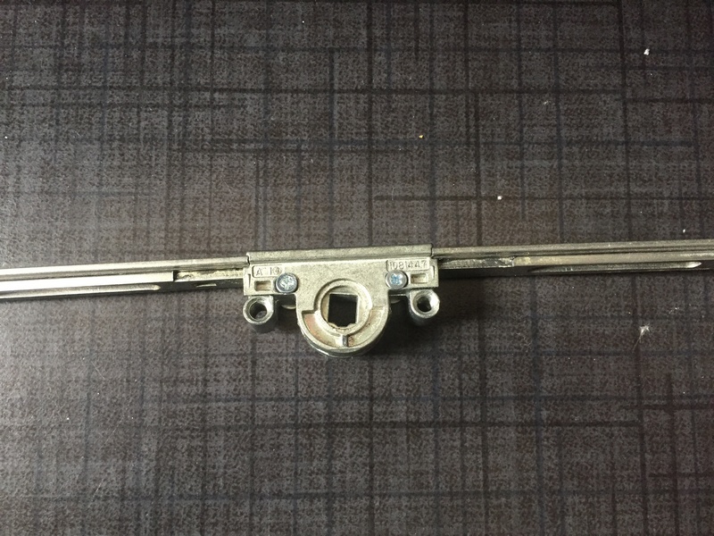

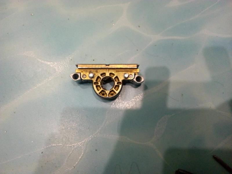

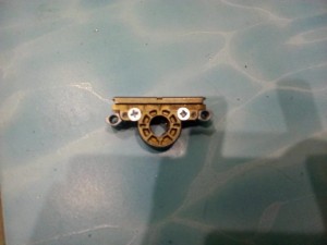

Первый опыт производства ремонтного редуктора для Центро. Всё работает. Без гаек. Почти завод. Теперь могу привода всех сортов и мастей не держать. Меньше артикулов на складе. Да, и неудобно в регионы слать целые привода. Давно хотел такое сделать. На Центро спрос большой. Вот только что продал очередной привод. Хочу наладить производство ремкоплектов. Вернее с приводов их сдергивать и нарезать резьбу. На коленке, без опыта и оснастки заняло 2-3 минуты. Болты только надо М3, но под рукой не оказалось таких.

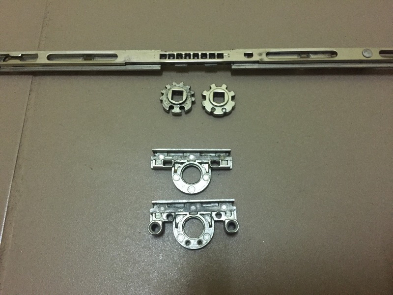

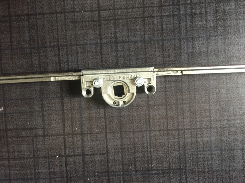

Сегодня попробовал заменить корпус редуктора основного запора Roto NT на Internika. Проблем не возникло всё срослось. Шестерёнки разные: слева Roto NT справа Internika - совместим только корпус.

igor40in писал(а): ↑
28 апр 2020 21:15
Круто! У меня так руки и не дошли до этого опыта. Выручал запас оригинальных.
