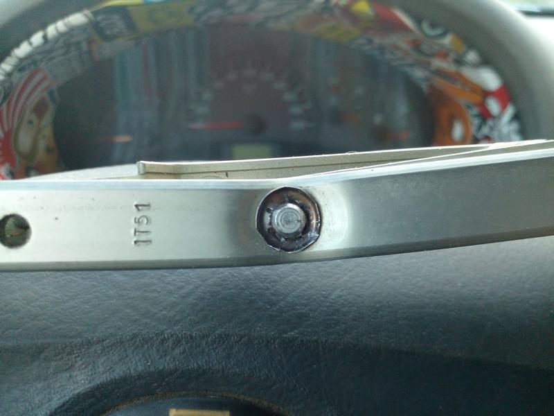

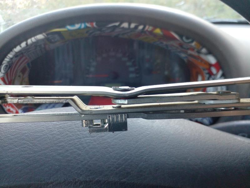

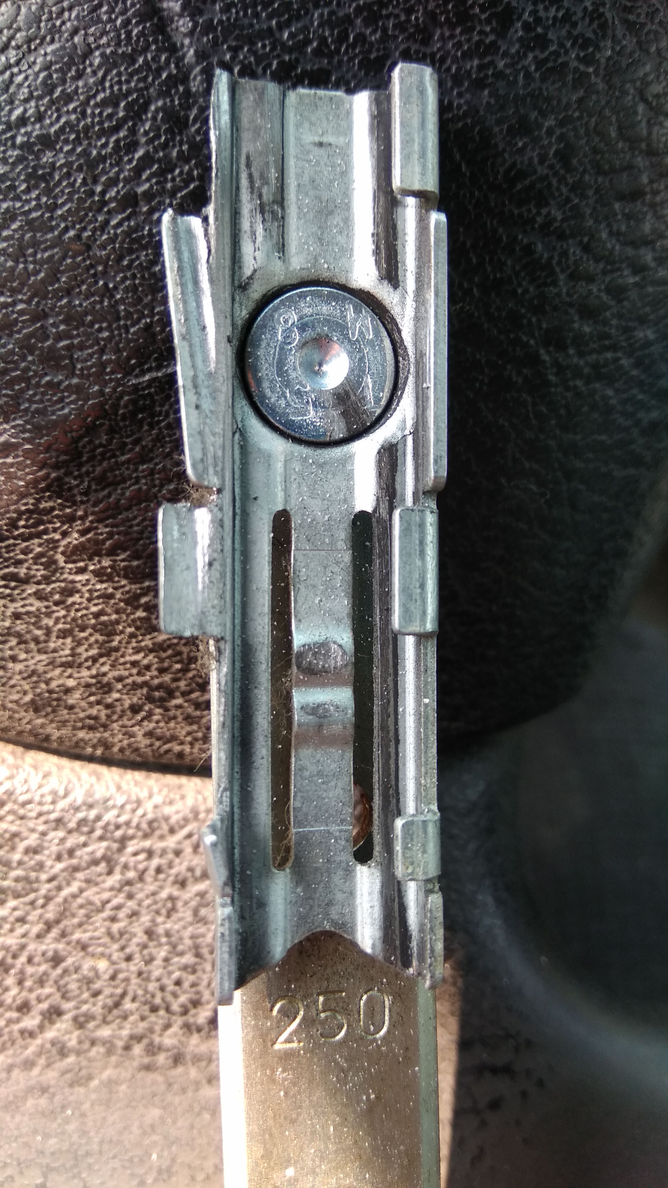

Вот типичная и опаснейшая поломка фурнитуры Рото.
Выработка в "ножницах" и расцепление - выпадение створки
Характерные поломки различных марок фурнитуры

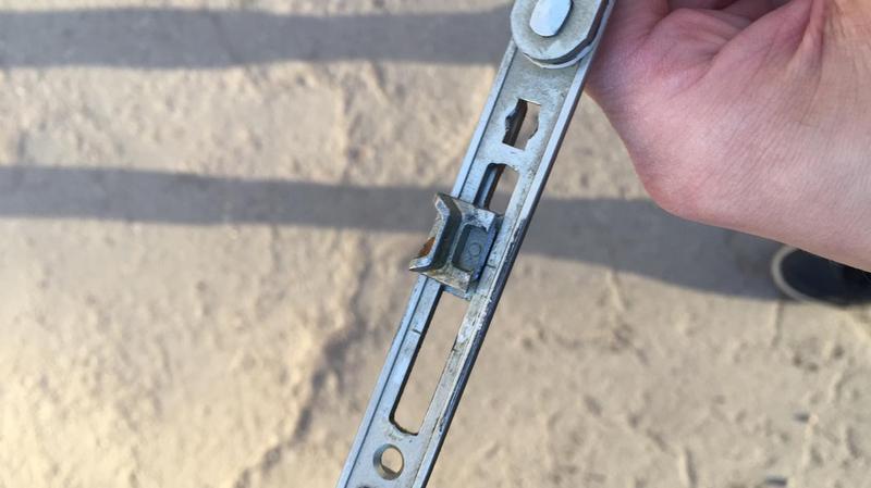

Опять корытце 250-х ножниц Roto NT. Вчера меняли. Теперь буду собирать коллекцию. И посмотрю по итогам года.

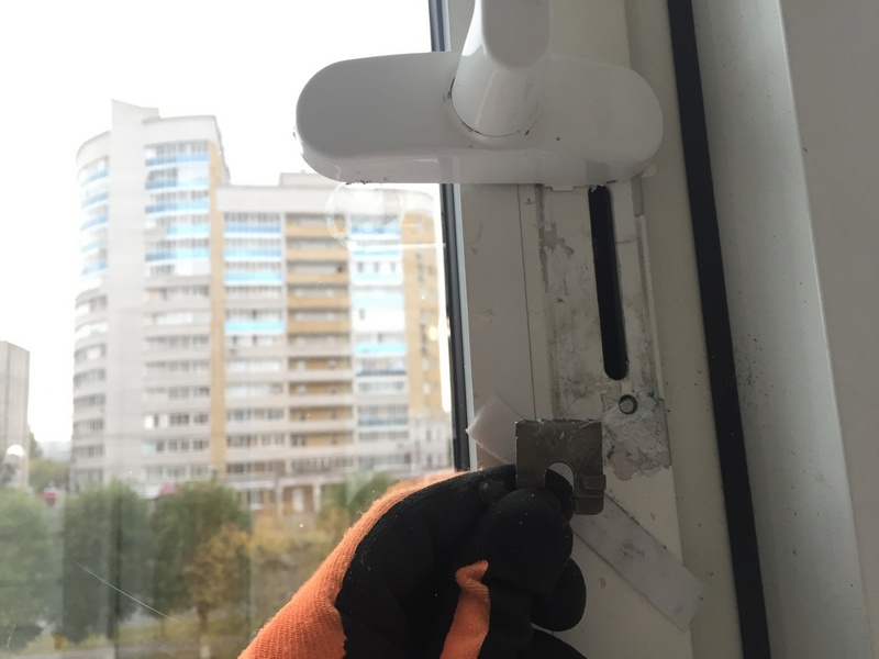

У меня за день 2 такие поломки сегодня, одна на новом окне, второму год-два. И корыто упала в фурнитурный паз и из за чего створка не закрывалась.
Пришли втыкатели, поменяли ручку - не помогло. Предложили поменять фуру на немецкую, а то это с их слов дешевый Китай. Озвучили в районе 9 тыс. И кто-то посоветовал обратиться к нам. В итоге кусок корыта вынул и клиент сказал что его пока так устроит. Закрывается и хрен с ним.

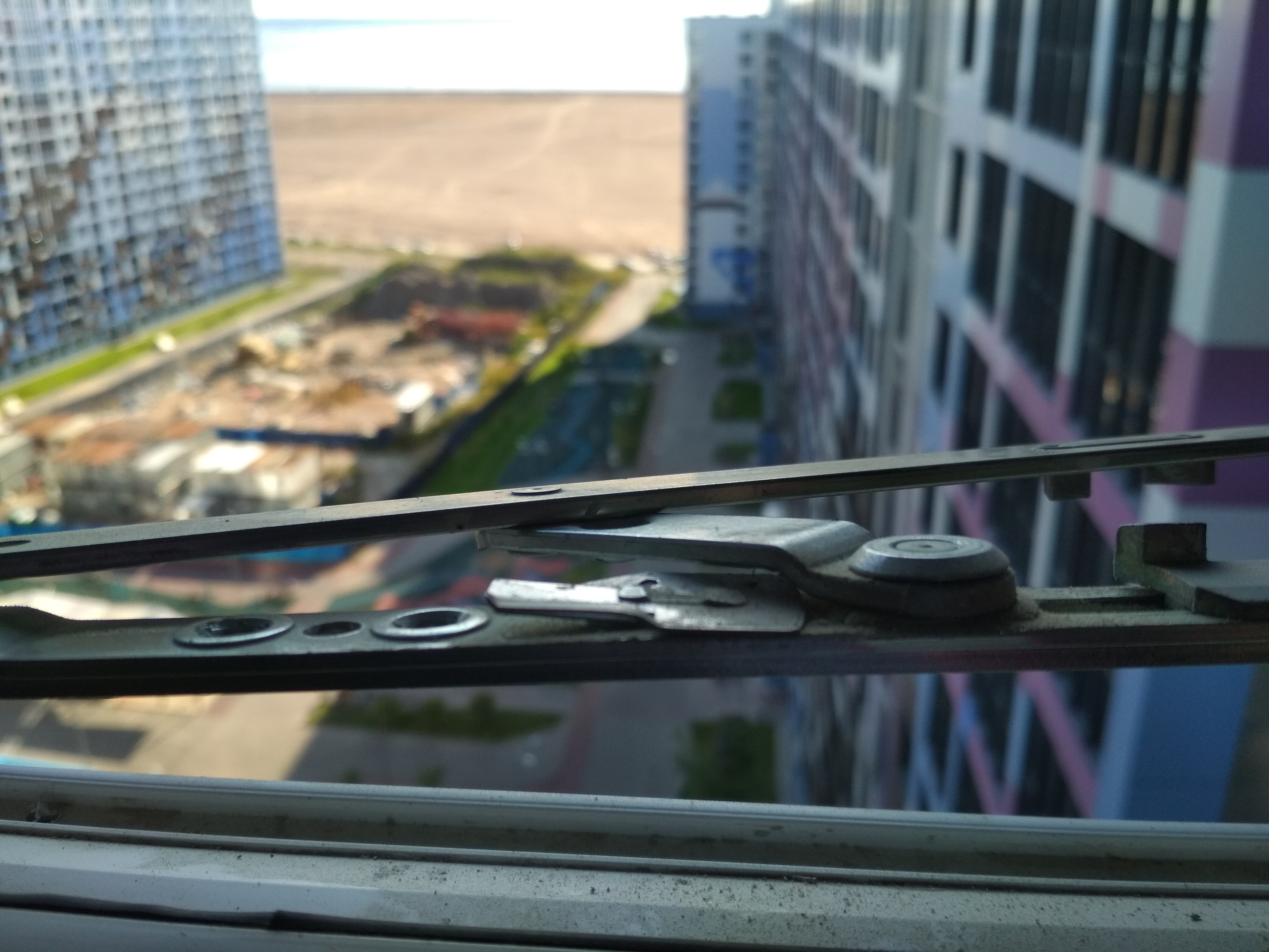

"Любимый" блокиратор в ножницах. Перестает работать у всех производителей довольно часто..
На мой взгляд неудачное инженерное решение, работает только в идеальных условиях.

Игорь, что делаешь, когда корытце вот так выпадает? Если ремонтируешь эти ножницы, то как фиксируешь выпавший элемент? Расплескиваешь край?
Если позволяет время и возможность меняю. Если нужно ремонтировать, то тут описаны варианты.

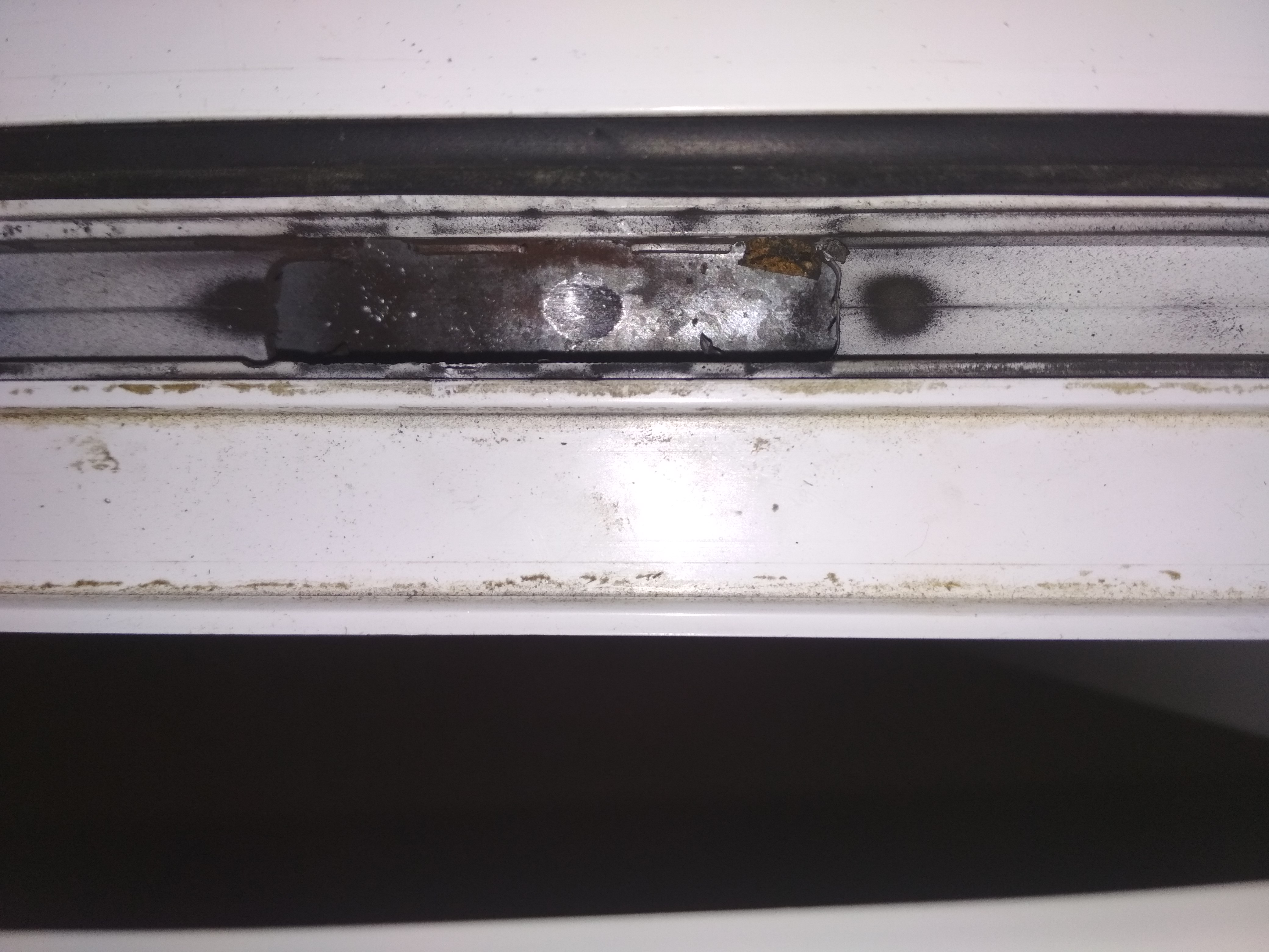

Бывало замечал при замене основного запора, когда повесил створку обратно - всё работает нормально. Створка не провисает, нигде не задевает и не заедает. Почему лопнул редуктор старый непонятно.
И вот ещё одна причина поломки редуктора на фото. Видна выработка металла армировки от шестерёнки редуктора. Наверняка ручка поворачивалась с заметным усилием.
Несколько уже вызовов с одного ЖК. Профиль типа Кбе с девятым пазом, фурнитура Winkhaus Autopilot.

Периодически попадаются расцепившиеся ножницы Roto NT. Юра, предложил интересный способ ремонта с помощью фиксатора. подробнее можно почитать тут.
