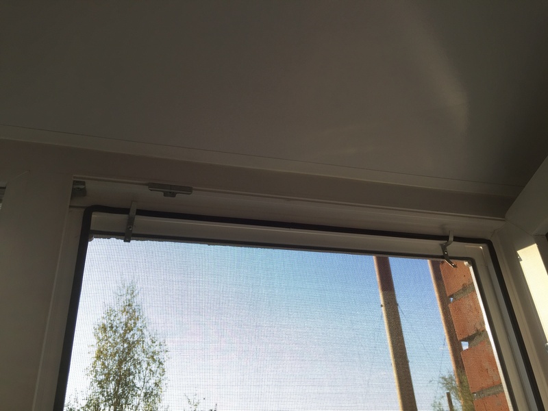

Ещё вариант установки москитной сетки, когда сверху нет места испробовал.
Нижние z-образные кронштейны ставим как обычно, а сверху устанавливаем металлические вертушки.

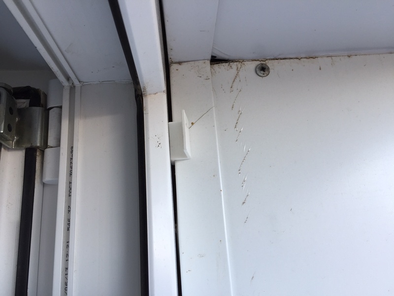

Иногда можно просто засунуть кронштейн между внешним откосом и окном, если места мало.

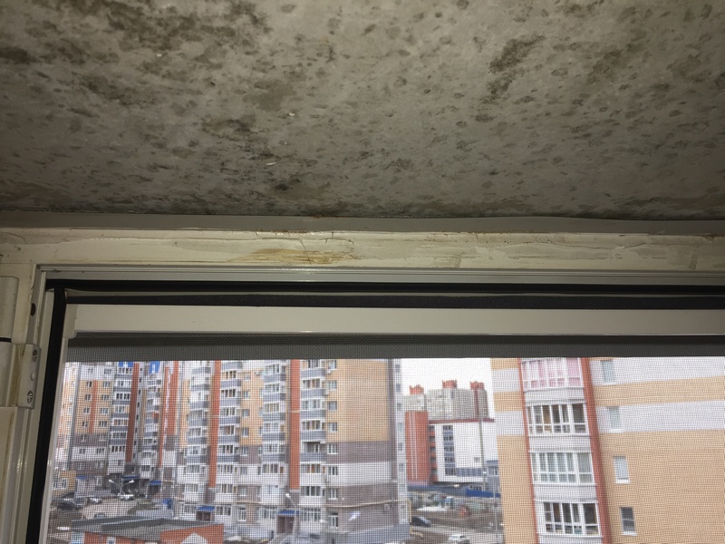

Ещё один способ установки сеток начали практиковать, когда на балконной раме козырёк низко установлен. У нас несколько таких новых районов с алюминиевыми рамами.
Сетку делаем меньше на 10 мм и на верхнюю рамку наклеиваем узкий ПСУЛ.
При установке, когда сетку поднимаем вверх, ПСУЛ сжимается. А когда сетка уже навешена на кронштейны сразу же расширяяется и ни какого зазора. Третий сезон тестируем и ни одной рекламации.
