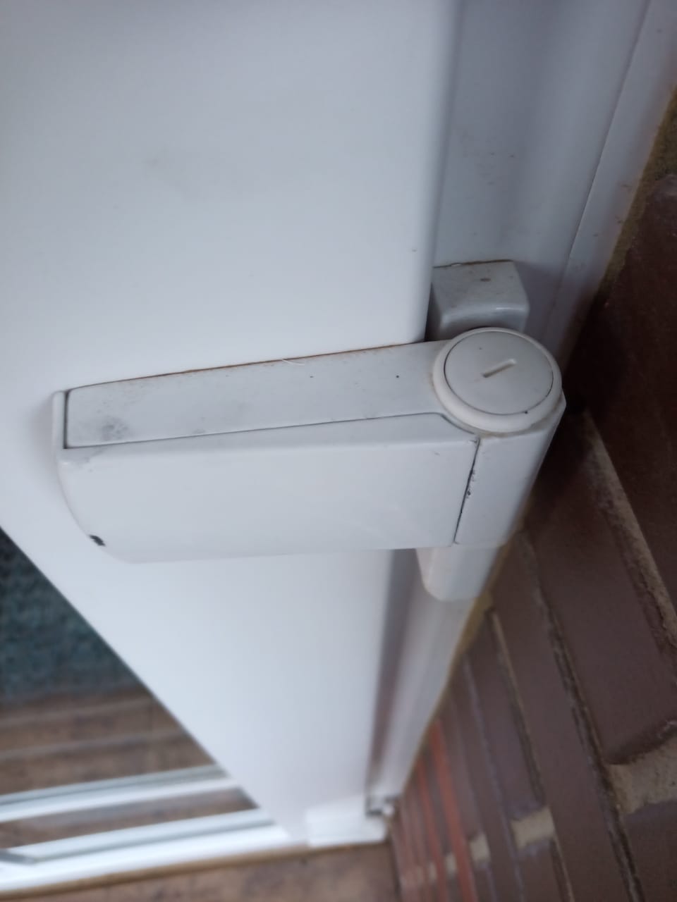

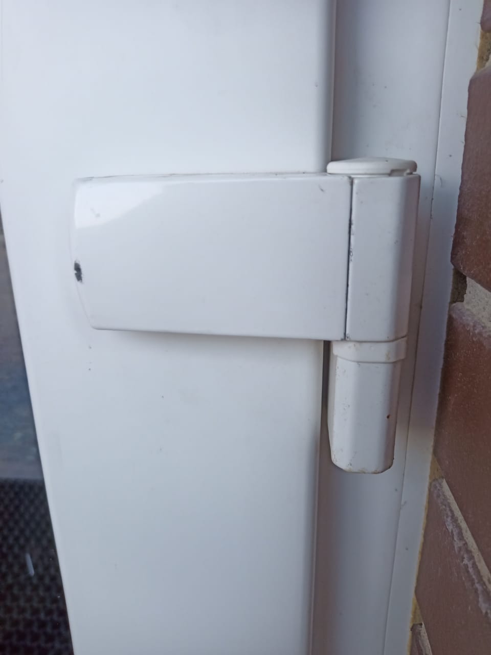

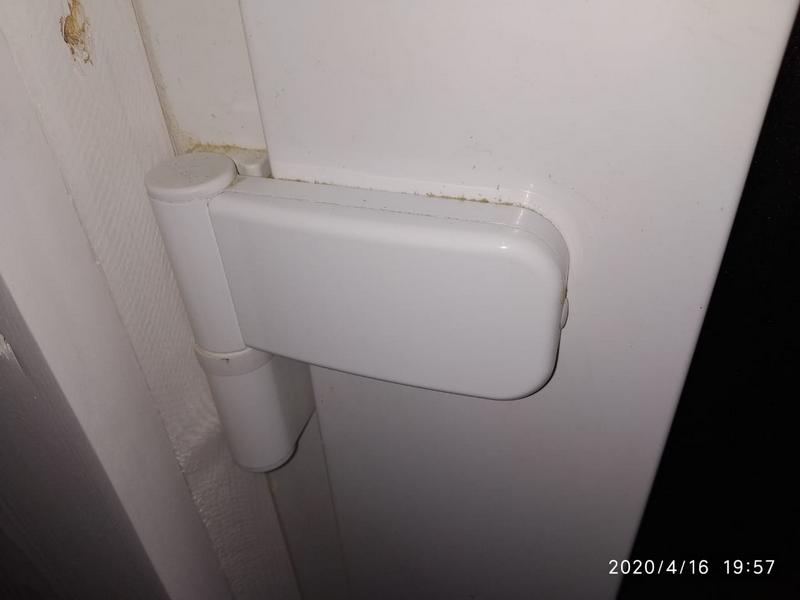

Братцы, что за петля?
Петли входных ПВХ дверей. Идентификация, замена и ремонт
Фапим это. А называется сама, возможно Флоренс. У нас их очень много. Не удивлюсь если окажется что у ТБМ есть клон.
Ага, Элементис.

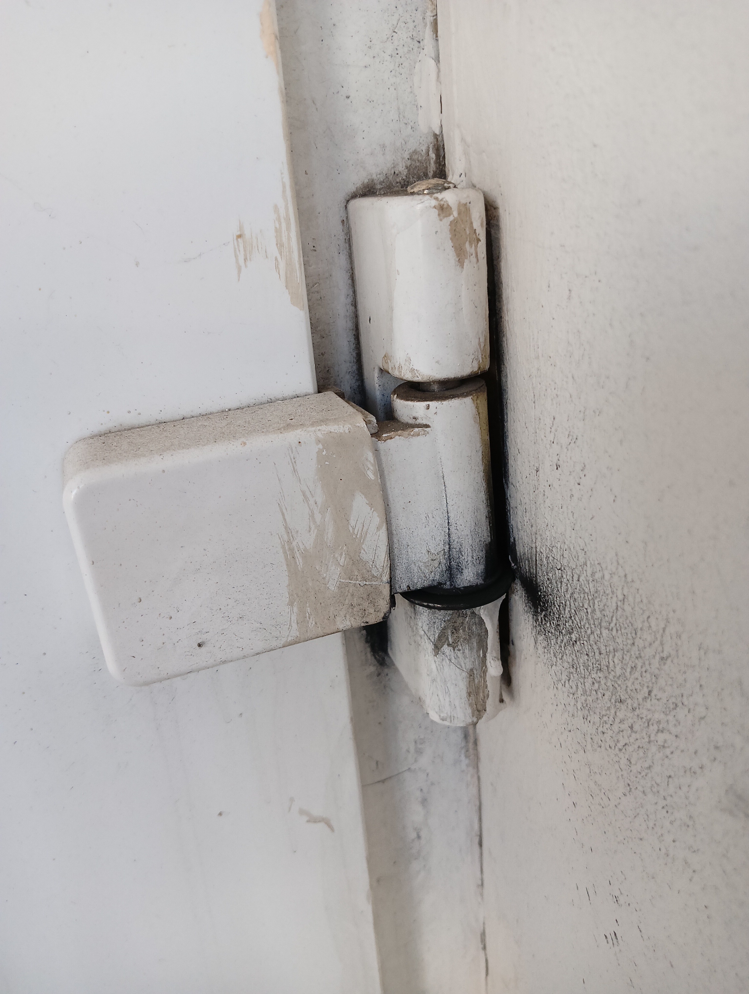

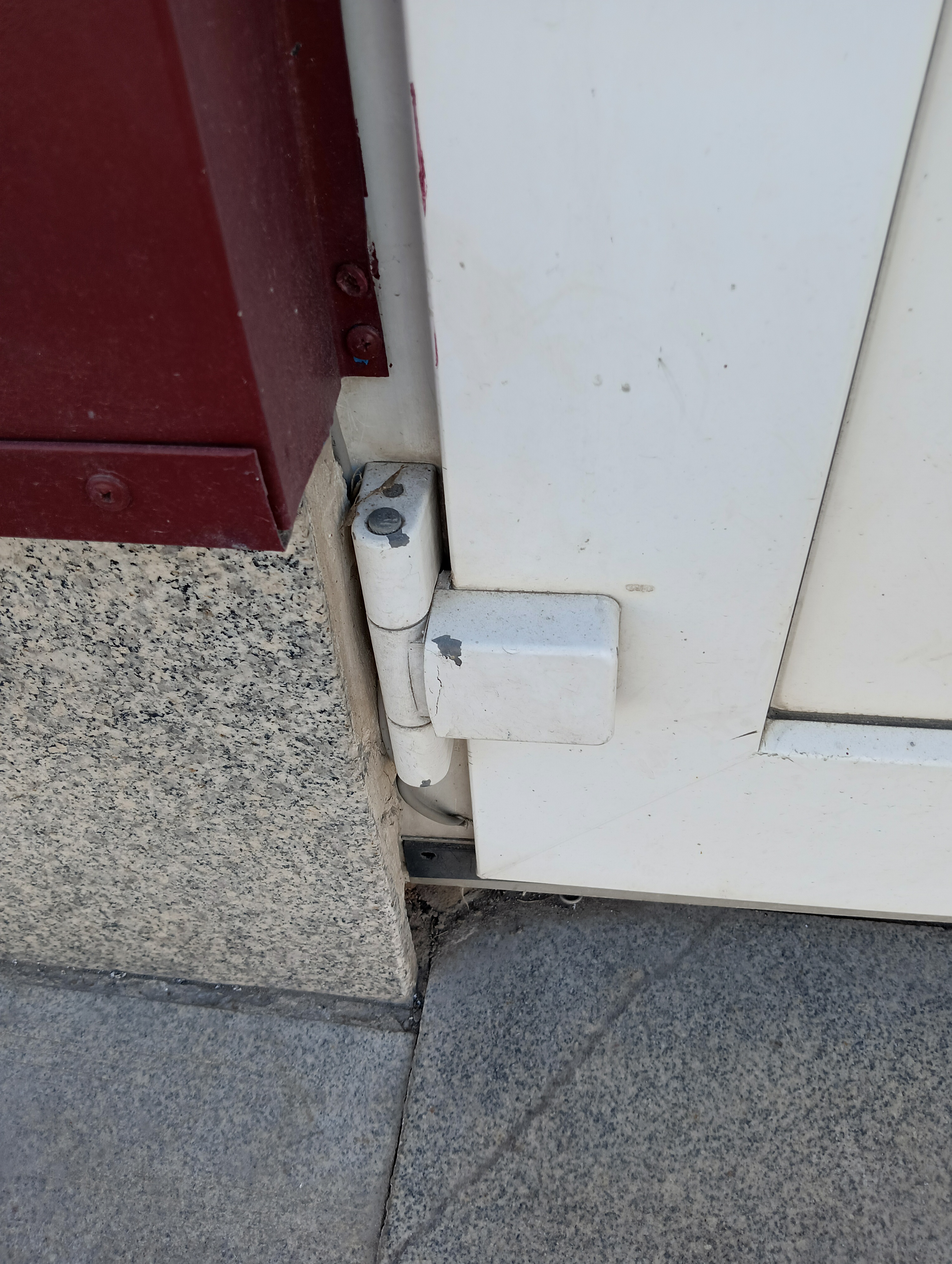

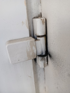

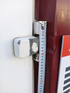

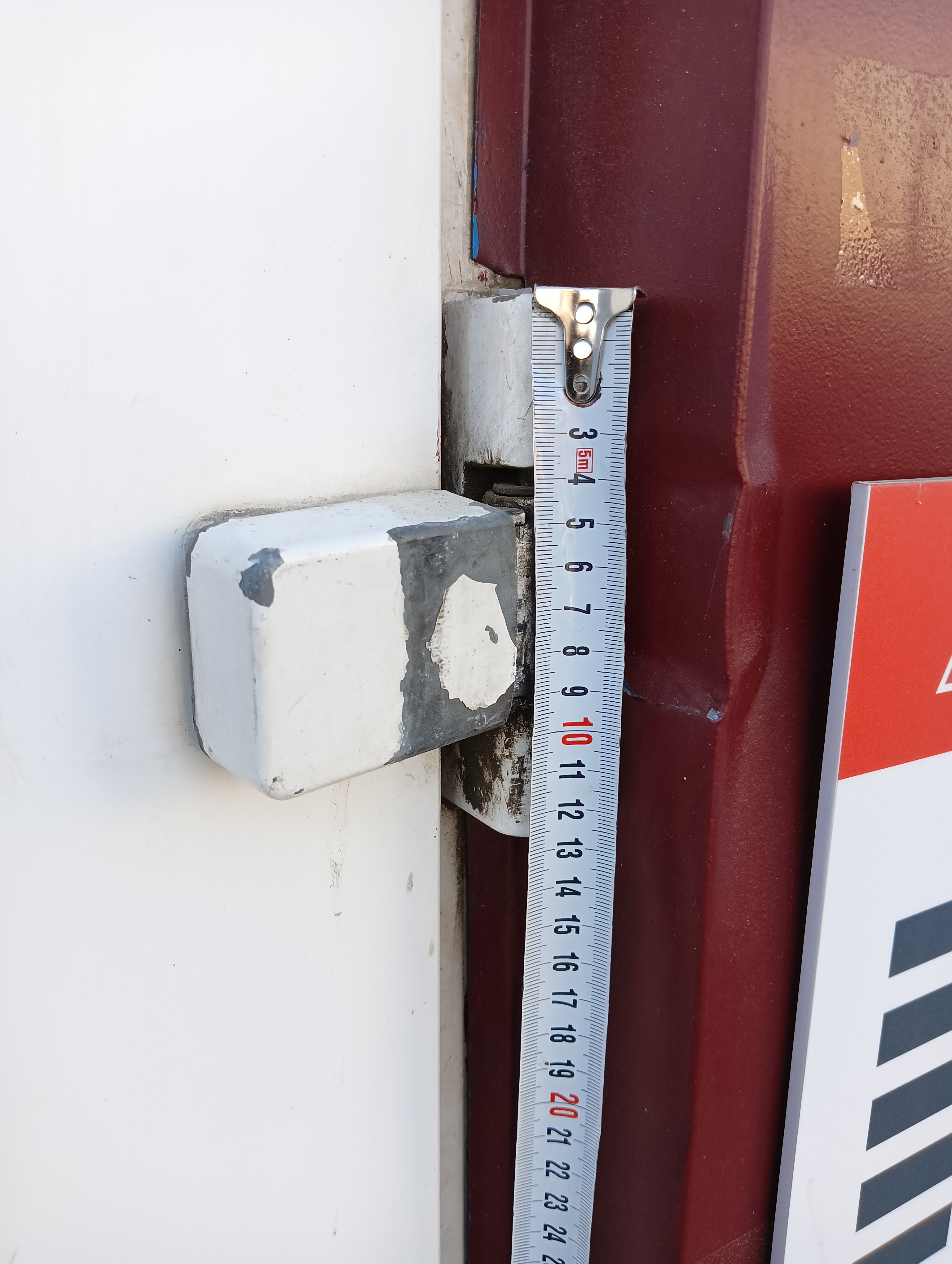

Помогите опознать петлю, может аналоги еще есть?
Ax Wala, Km Tech, SKG. Эти три компании делают похожие петли на ПВХ двери. Ориентировочно 2000 год выпуска, линейки эти сняты с производства скорее всего. Думаю, что петля сделана по мотивам петель - Сатурн 100/101/103. Точнее Сатурн эти идеи где то же позаимствовал. Найти бы у кого он их взял, возможно там же найдешь там эту петлю.
rustem писал(а): ↑
04 апр 2023 17:10
Не попадались такие. Надо либо снимать размеры и искать клон по каталогам или просто ставить что-то из наличия.
