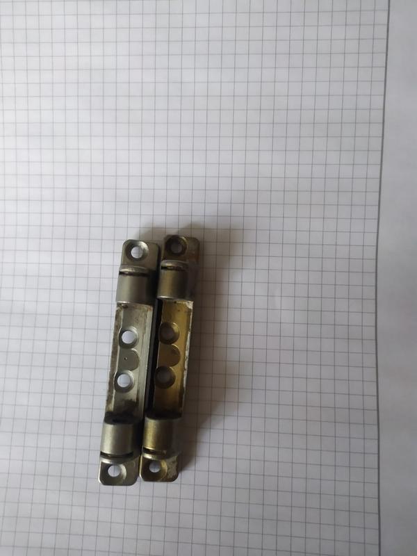

Ребята, вопрос. Roto Centro верхняя петля рамная часть, совпадает ли с Roto NT?
- Сообщения: 177
Совместимость элементов различных марок фурнитуры
Верхняя петля рамная часть у Интреники , Рото НТ , Рото Центро 101 идентичные полностью.

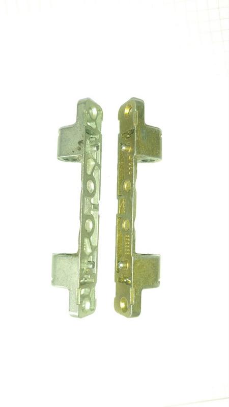

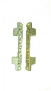

Добрый день. Возможно ли поставить удлинитель основного запора 150 мм Vorne - V11020102 между основным поворотно-откидным переменным запором MACO ECO 901-1300 мм – 28519 и угловым перключателем MACO ECO - 228524?
Здравствуйте. Не состыкуется. У Vorne зубчатая шина шире чем "корыто" на угловой передаче. Одно непонятно зачем такие сложности?
Удлинитель Vorne стыканётся с Мако со стороны гетриба Maco, а со стороны угловой передачи - нет. У Vorne шина с зубами шире.
