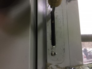

Если Вы Читали мой пост об инструментах, то обратили внимание на зубную ковырялку. Именно этим инструментом легче всего вынуть уплотнитель притвора из закрытой створки без повреждений. Далее, пользуясь знаниями о логике действия фурнитуры, просто с помощью подручных выколоток, вскрыть любую створку.
Например: если провернулась ручка на алюминиевой створке Шуко, выдергиваем уплотнитель над редуктором, упираемся в его верхний торец рожковым ключом 10, 13, 17 и т.п. мм (насколько позволяет откос) и сверху вниз стучим молотком. Выбор молотка тоже определяется шириной откоса. ну, как-то так.

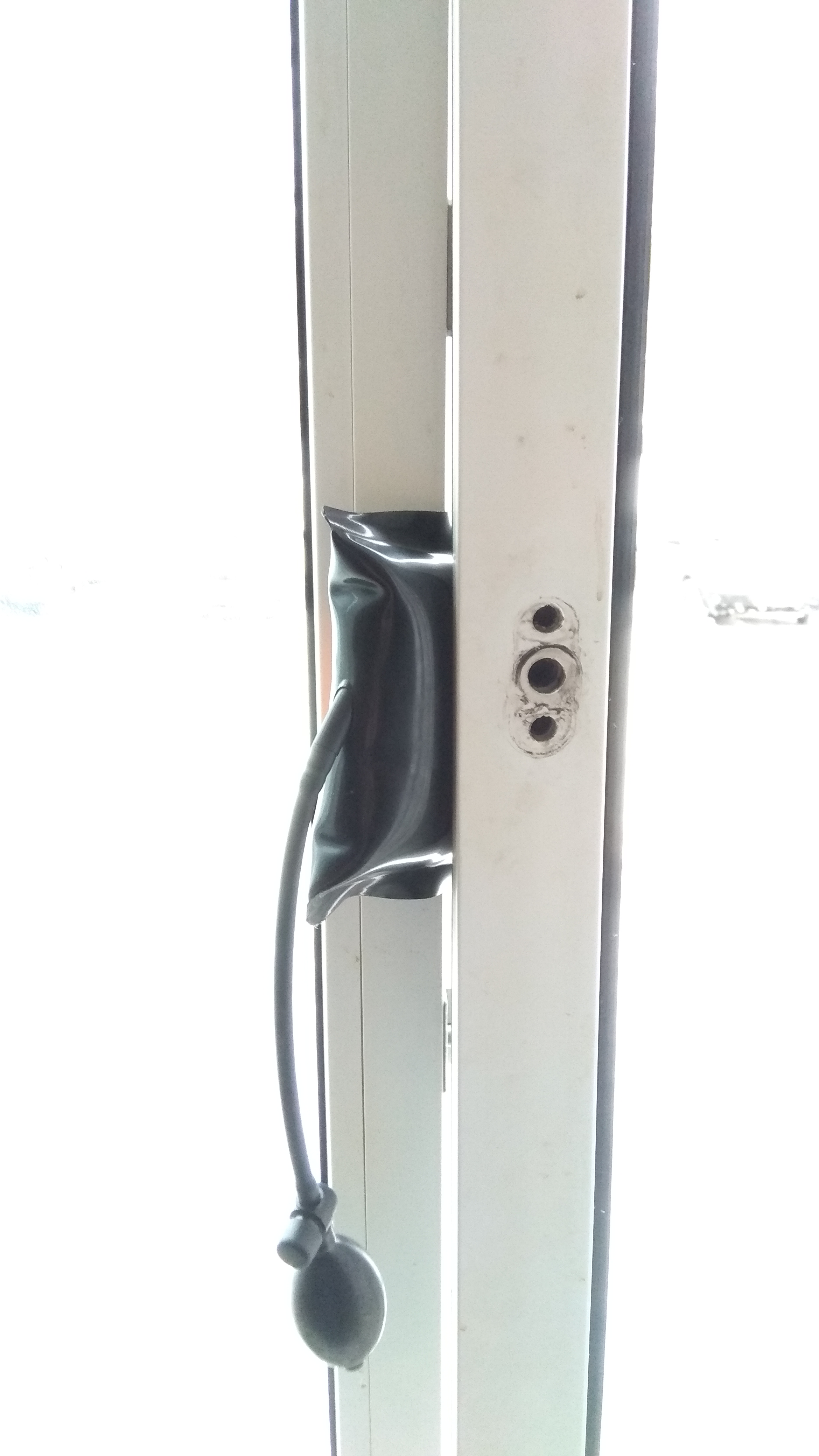

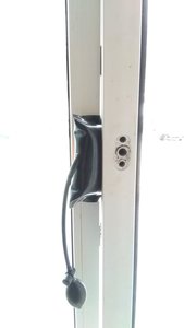

На пластиковых створках мне очень помогает монтажная подушка. Вставляю,надуваю и потом уже какой нибудь подручной выколоткой двигаю цапфы куда мне нужно.
Вскрытие заблокированной оконной створки
То же подушечка имеется.

Я так открывал: отвёрткой плоской или стамеской, продавливал уплотнитель и отвёртку упирал в движущуюся цапфу и несильно подбивал её чтоб вышла цапфа из ответной планки. Получается, но постараться надо конечно. Аккуратнее. Успехов!

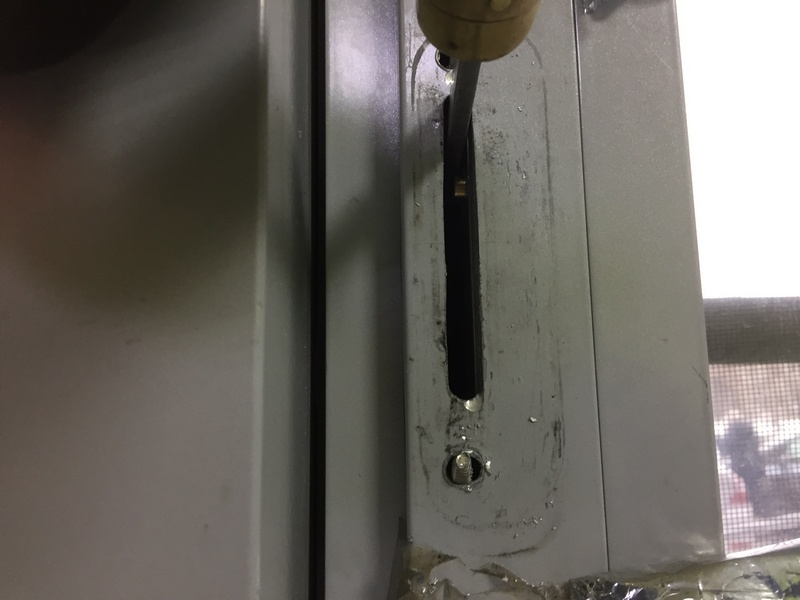

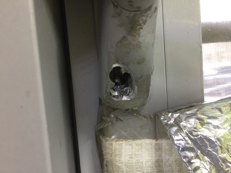

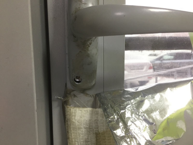

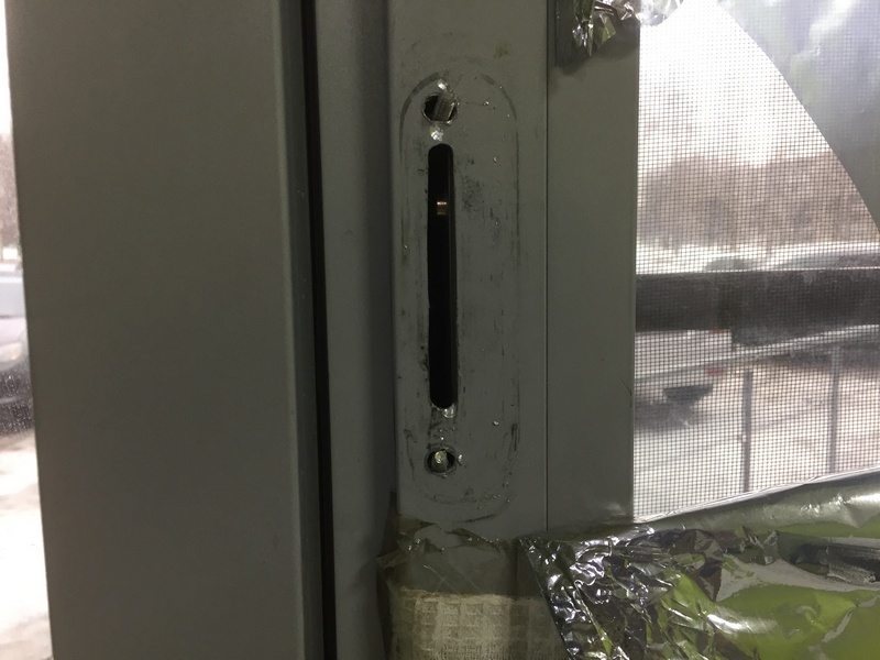

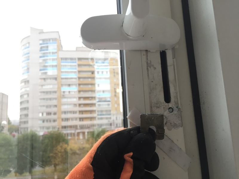

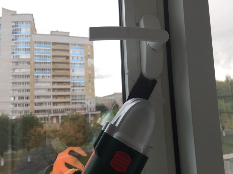

Часто приходится вскрывать закрытые створки на алюминиевых окнах из-за обломившегося ригеля ручки. На фото один из вариантов вскрытия. Подходит в том случае, если ручка не затянута до конца и есть зазор между корпусом ручки и створкой.
Хороший вариант. Думал про него но ни разу не реализовывал!

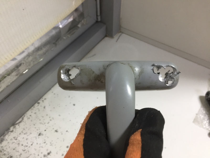

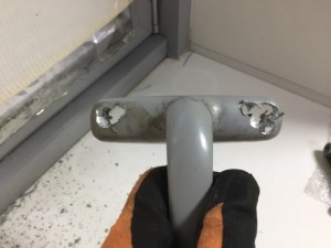

Вариант хороший - удаётся сохранить корпус ручки. Но, редко можно использовать, т.к. люфт нужен приличный. Если нет возможности вскрыть через притвор, то чаще всё же приходится высверливать ручку.
Сначала высверливаем и находим винт. У меня с собой коробка с корпусами ручек и я уже знаю где у какой он находится. Далее рассверливаем места куда вкручиваются винты и вынимаем ручку. Далее по привычной схеме сдвигаем стамеской и молотком обвязку фурнитуры.
