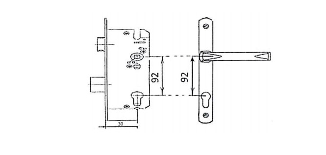

В магазине барахлит ручка входной двери. Нажимной гарнитур весь люфтит и выглядит неприлично. Какие параметры нужны для заказа нового нажимного гарнитура?
Подбор нажимного гарнитура для дверей

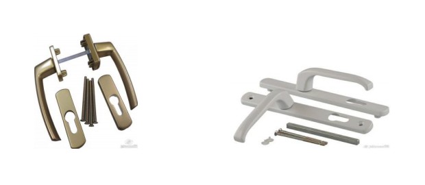

Нажимные гарнитуры бывают с раздельной и сплошной накладкой.
У нажимного гарнитура со сплошной накладкой, необходимо замерить расстояние от центра цилиндра до центра штифта. Обычно это 85 или 92 мм.

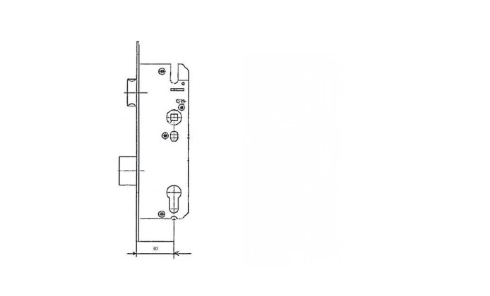

Далее необходимо замерить дорнмасс замка.
От дорнмасса замка так же зависит ширина накладки нажимного гарнитура. При дорнмассе
замка от 22-25 мм, ширина накладки нажимного гарнитура не более 26 мм. При дорнмассе замка
больше 25 мм, ширина накладки нажимного гарнитура, может быть любой.

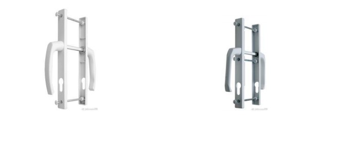

Обратите внимание, что у всех типов нажмных гарнитуров, могут быть разные крепления, с двумя или тремя стяжными винтами.
Хочу дополнить: межосевое расстояние 92 мм это в основном замки европейских производителей, а 85 мм турецкие.

Важно также учесть расстояние между крайними винтами!
