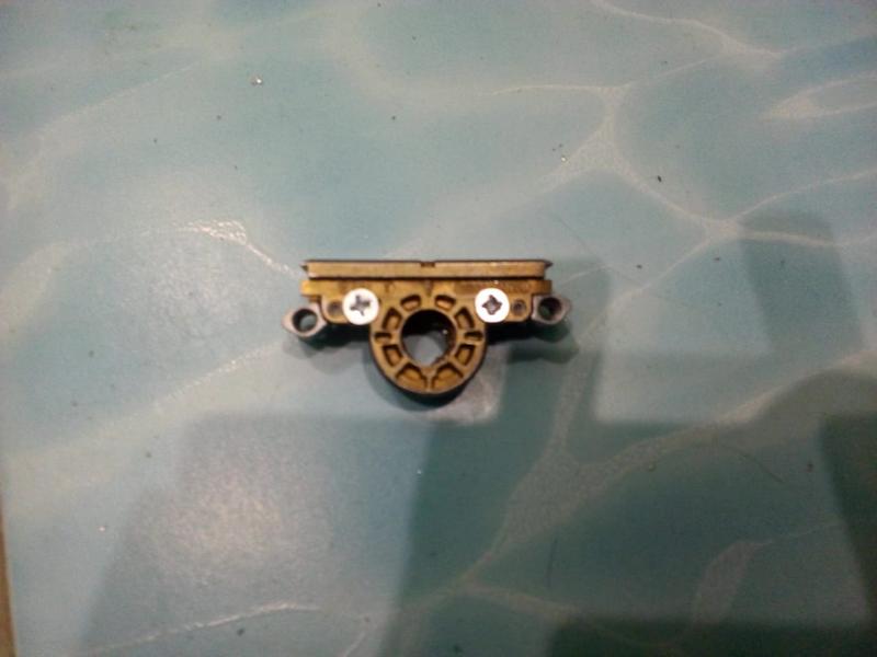

Первый опыт производства ремонтного редуктора для Центро. Всё работает. Без гаек. Почти завод. Теперь могу привода всех сортов и мастей не держать. Меньше артикулов на складе. Да, и неудобно в регионы слать целые привода. Давно хотел такое сделать. На Центро спрос большой. Вот только что продал очередной привод. Хочу наладить производство ремкоплектов. Вернее с приводов их сдергивать и нарезать резьбу. На коленке, без опыта и оснастки заняло 2-3 минуты. Болты только надо М3, но под рукой не оказалось таких.

Сегодня попробовал заменить корпус редуктора основного запора Roto NT на Internika. Проблем не возникло всё срослось. Шестерёнки разные: слева Roto NT справа Internika - совместим только корпус.

igor40in писал(а):
28 апр 2020 21:15
Круто! У меня так руки и не дошли до этого опыта. Выручал запас оригинальных.

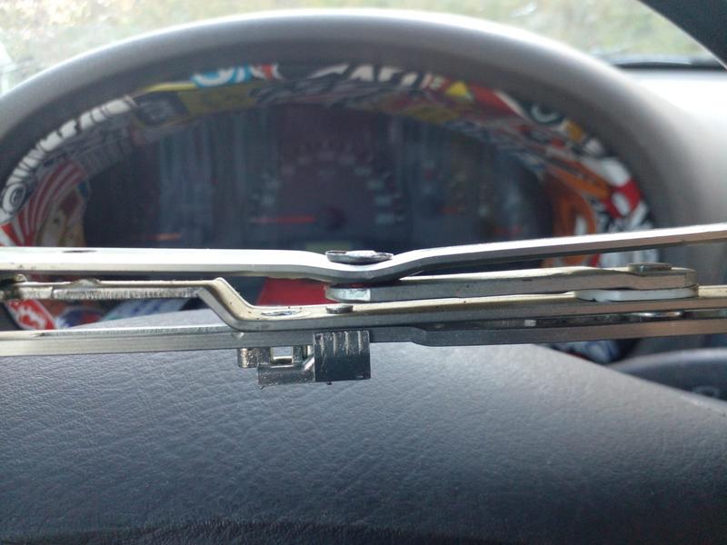

Сейчас ездил менять ножницы Рото. В последнее время используем вот такой фиксатор. Держит лучше чем родное соединение.
Поставил. Через трубочку молоточком забил и разборное соединение становится почти не разборным.

Это можно где-то такое готовое решение купить?
Ремонт и восстановление элементов фурнитуры
В любом магазине метизов. Цена 5.20 руб. 5 мм которая - это для Рото.
