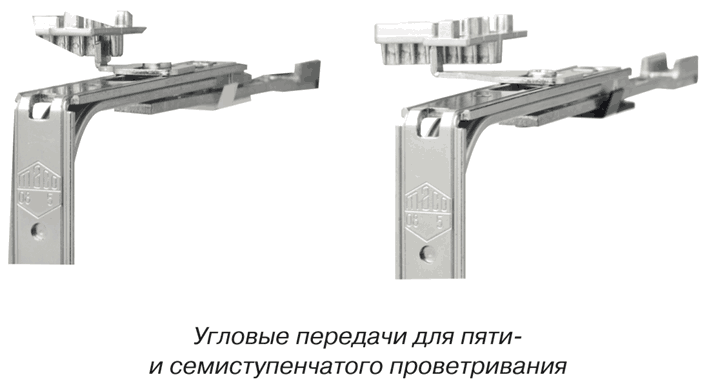

По опыту и ремонта и сборки окон заметил,что щелевые проветриватели такого типа лучше работают,если цапфа на угловой передаче находится сбоку,а не сверху. При верхнем расположении зачастую начинаются проблемы со временем. Если цапфа на верху такую угловую передачу по возможности лучше развернуть.

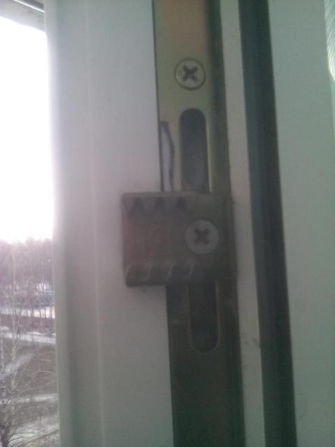

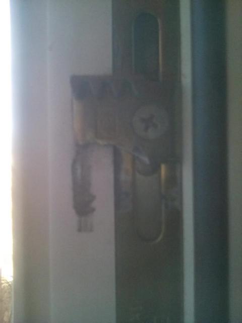

Сломался щелевой проветриватель ROTO. Говорят, фурнитура уже не выпускается. Чем-то можно заменить или придётся всю фурнитуру менять?
Щелевой проветриватель
У Roto NT есть новая версия этого проветривателя. Состоит из 2х частей (часть на створке и часть на раме), часть на створке для жёлтой Roto подходит (которая сломалась), а чтобы понять какая нужна часть на раме необходимо знать что за профиль окон у Вас стоит.

Спасибо, обнадёжили. Токарь запросил за выточку детали 2500 рублей :( У меня окна VEKA 3х камерные. Можете подсказать где можно заказать в интернете и как называется деталь?

Проветриватель ступенчатый часть на створке и часть на раме, артикулы 318602 и 319465 соответственно. Фурнитура Roto NT. Стоимость по интернету может быть разная. У нас есть в наличии, можем переслать по почте. По цене в личку.
