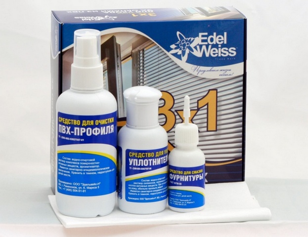

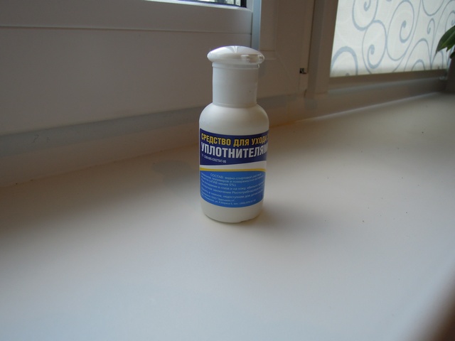

Спустя некоторое время после установки нового окна Вы можете заметить, что оно потеряло свою былую звукоизоляцию и герметичность. В помещение начали поступать посторонние уличные звуки, пыль, в некоторых местах ощущается продувание. Со временем это происходит даже с самыми качественными и дорогими окнами. Одна из причин всех этих негативных факторов в том, что оконный уплотнитель перестал обеспечивать необходимую герметичность. Для её восстановления необходимо один- два раза в год протирать поверхность оконного уплотнителя влажной тряпкой от пыли и обрабатывать силиконовой смазкой, которая образует высокоэластичную пленку на его поверхности и обладает водоотталкивающими свойствами. Смазка для оконных уплотнителей входит в состав набора по уходу за окнами и продаётся в любой фирме по продаже окон.

3) Смазывать уплотнение на мой взгляд можно 3 видами смазки - масло , силикон спрей, спец жидкость из набора по уходу за окнами.

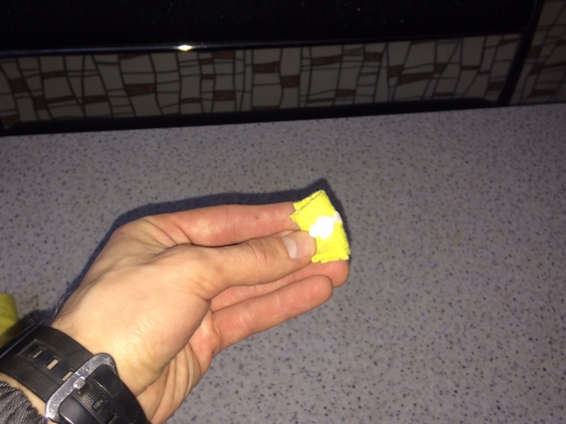

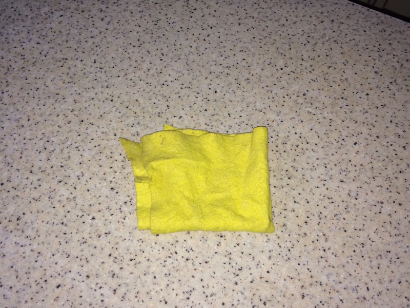

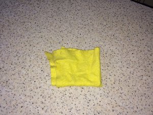

Я для нанесения использую посудные тряпки из вискозы.
Предварительно нарезаю кусочками и нанеся на неё смазку, наношу на уплотнитель.
