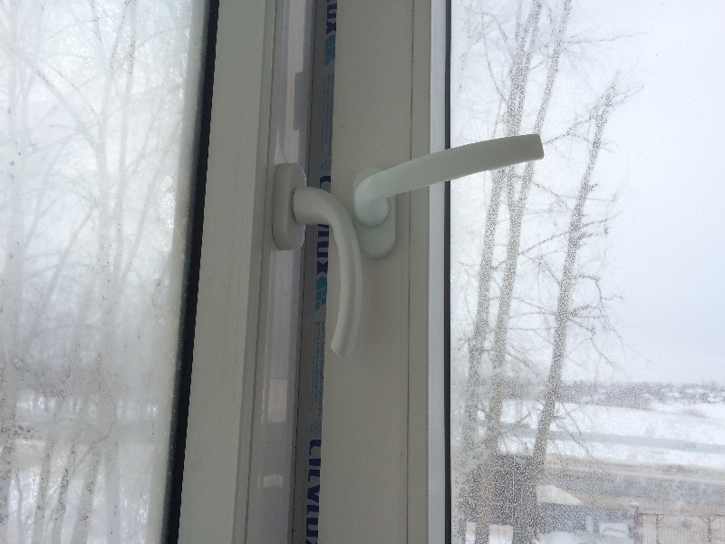

"П"-образнвй балкон. Слева и справа угловые створки не открываются- ручки упираются друг в друга. Чтоб открыть створку, сначала надо снять ручку на соседней створке. Отличный пример ошибки проектировки конструкции. А таких балконов целый дом.

Ха :D много лет в Орле наблюдаю такое открывание. Счастливые обладатели всегда улыбаются. А что еще остается :)

Я не робот писал(а): Ха много лет в Орле наблюдаю такое открывание. Счастливые обладатели всегда улыбаются. А что еще остается
Решением может быть установка на одну из створок съёмной ручки Hope.

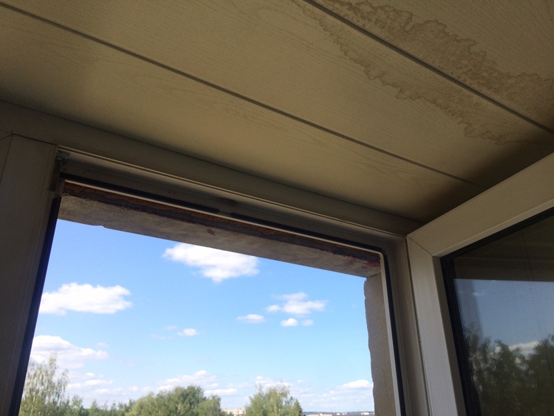

Пару еще добавлю. На одной стандартный косяк - вверху над балконом, над козырьком кроме старой пены ничего нет, на другой лопнула запорная планка, так как качество фурнитуры зашкаливает). А еще всегда удивлял способ прикручивать подоконники сквозь раму)
Косяки оконщиков
Я не робот писал(а): вверху над балконом, над козырьком кроме старой пены ничего нет
Что используете для заделки шва? На фото СТИЗ-А?

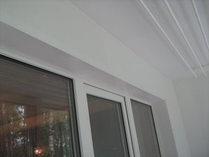

Ещё один косяк с откосом. Что интересно заказчик принял работу :shock:

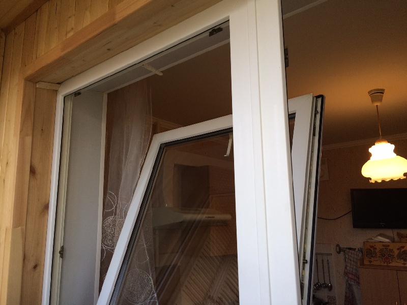

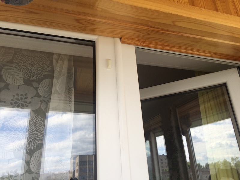

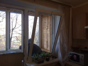

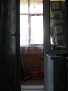

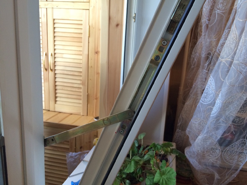

Из недавнего. Бабушка заказала балконный блок с фрамугой для проветривания. Ну, привыкла она к форточке и не захотела поворотно-откидное окно. А вот что учудила фирма изготовитель.
Такую "фрамугу" даже откинуть не получается- мешают занавески. Спасаются "гребешком", который предложил установить мастер по ремонту окон, который позже обслуживал окна.

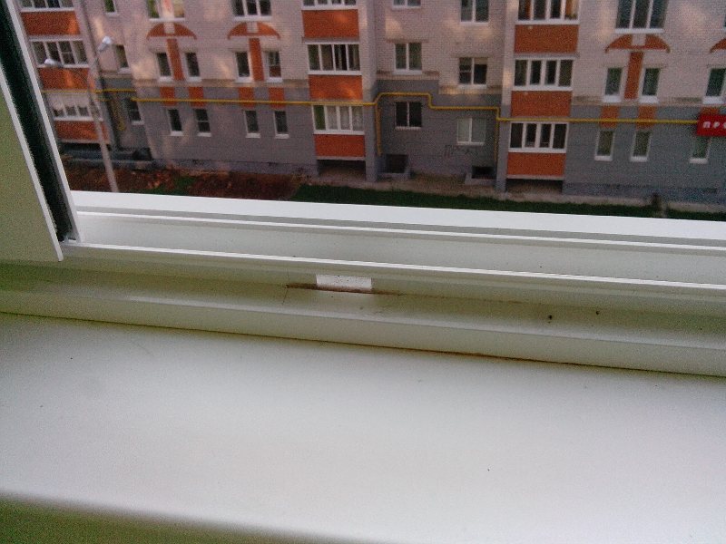

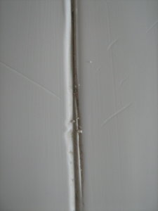

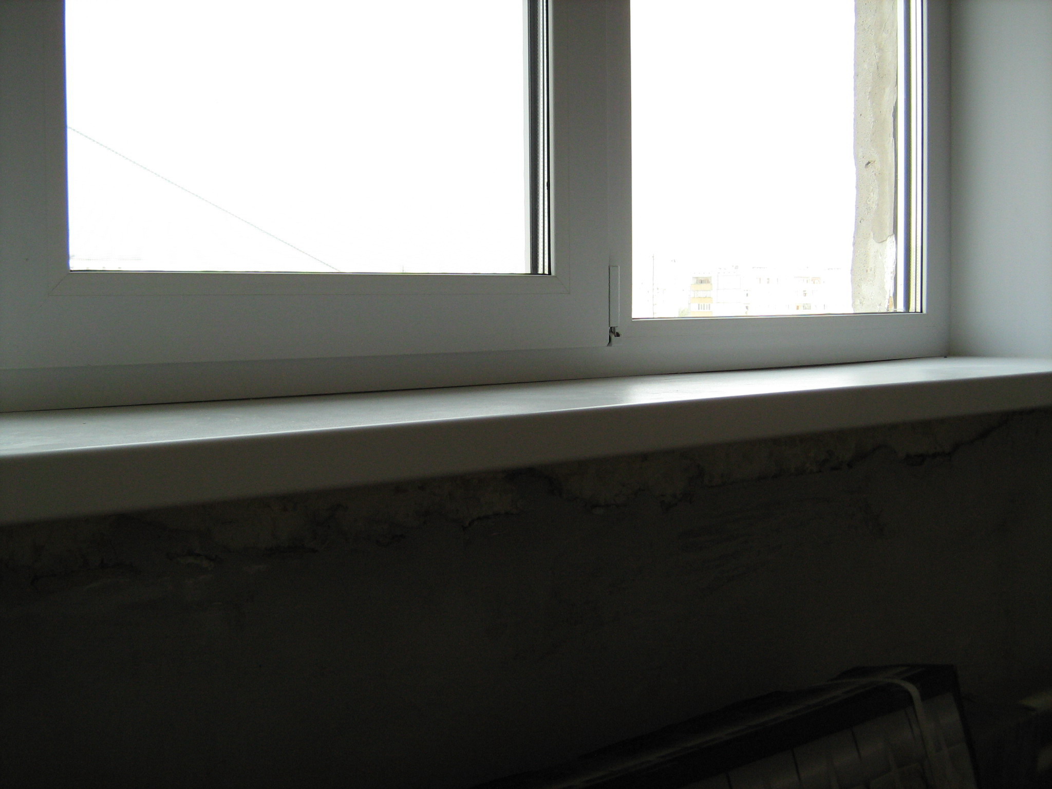

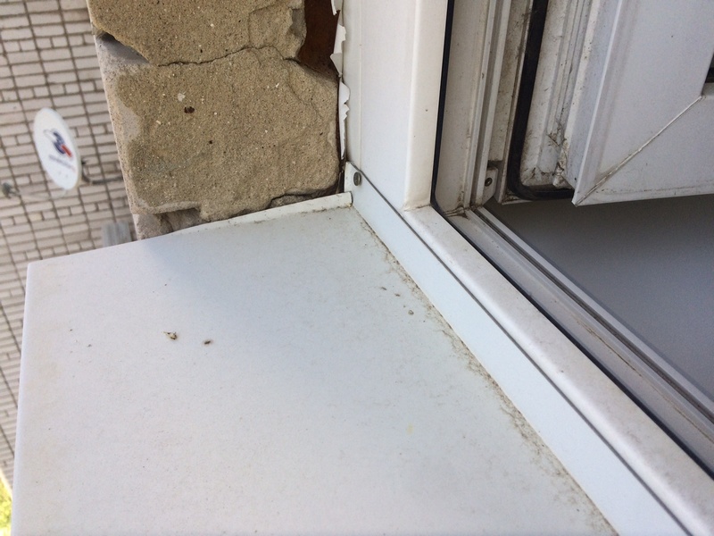

Щель между подоконником и рамой

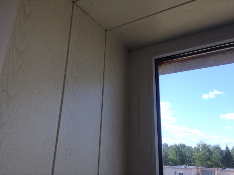

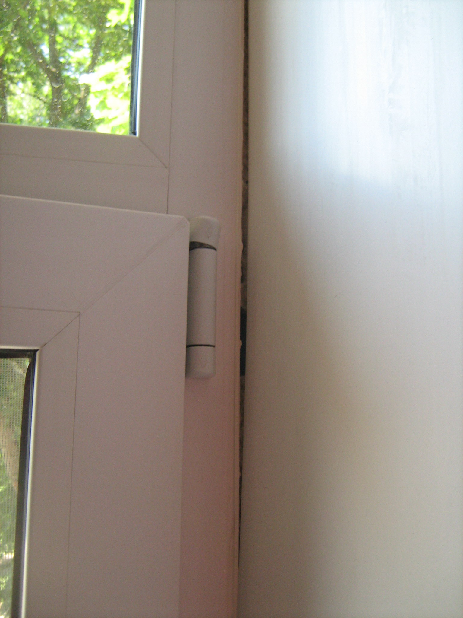

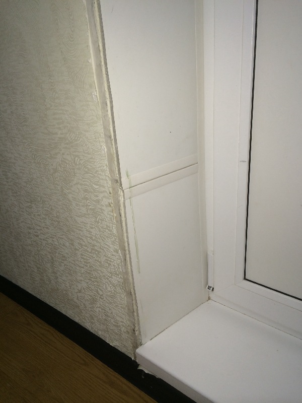

Щель между рамой и откосом
Скорее всего, это не косяк монтажников, а некачественная пена

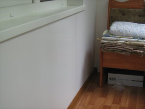

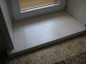

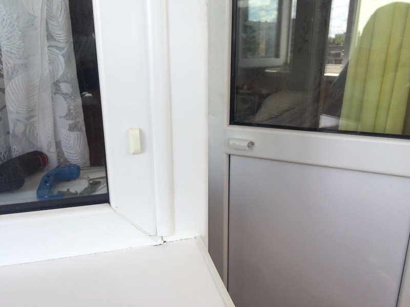

Довольно часто встречается треснутый или проминающийся порог

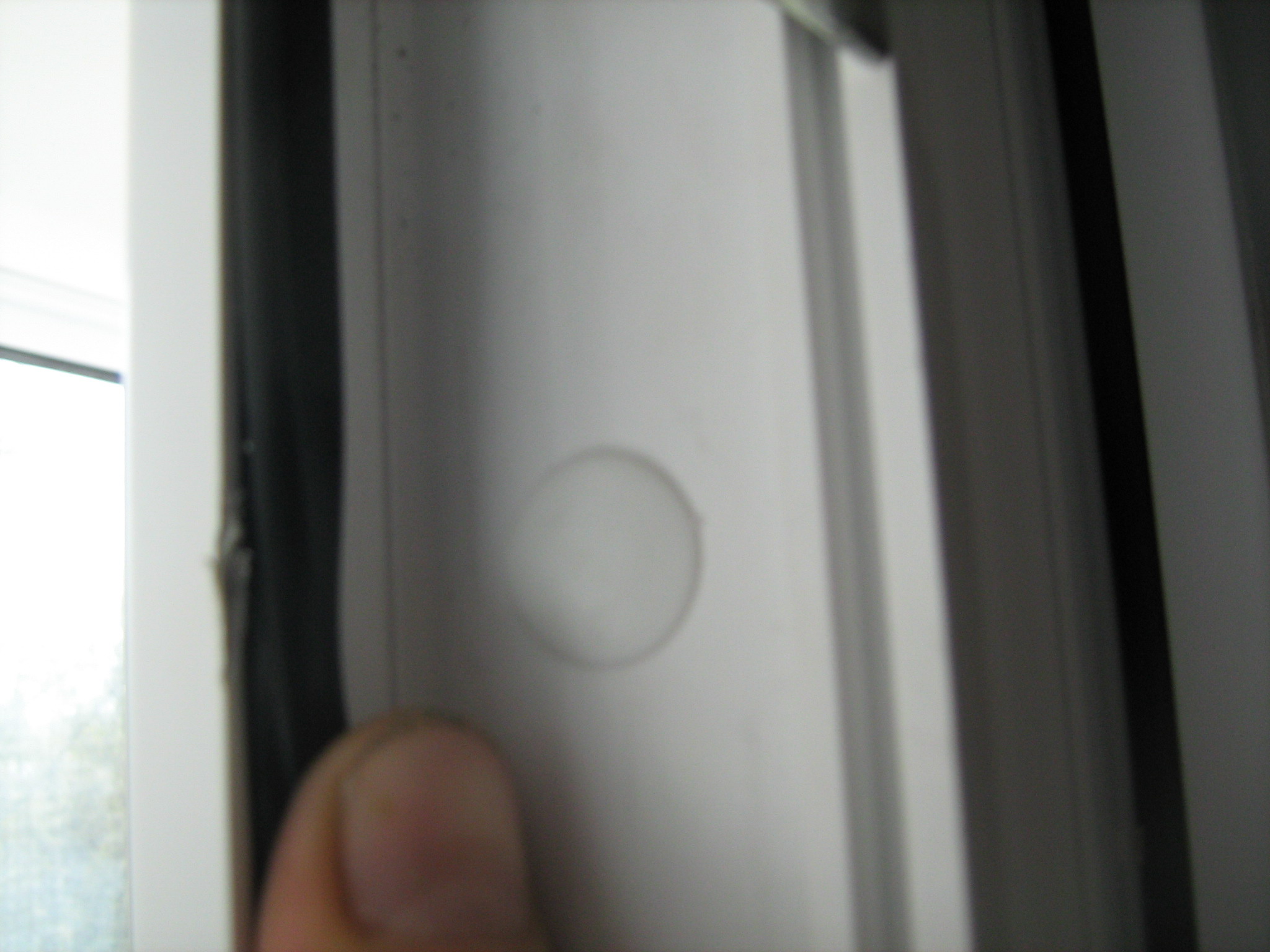

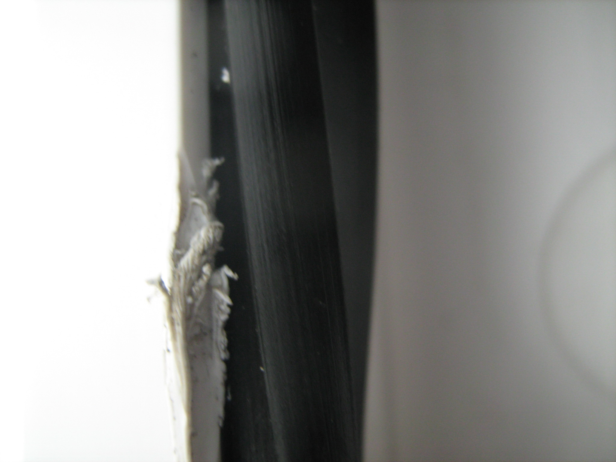

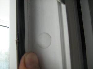

При сверлении отверстия патроном от дрели поврежден наплав профиля

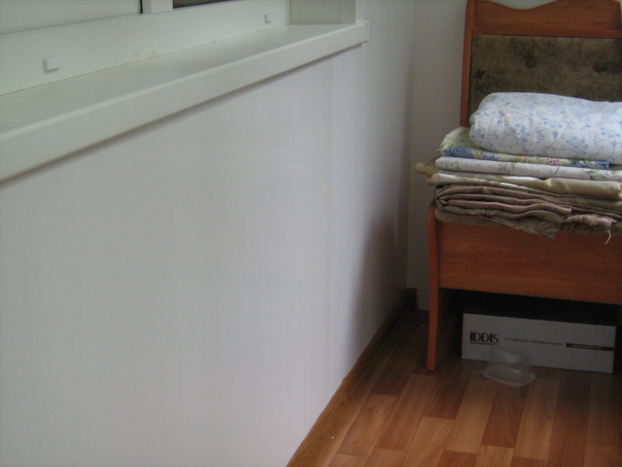

Косяки оконщиков

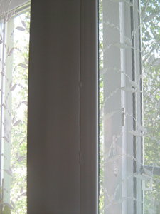

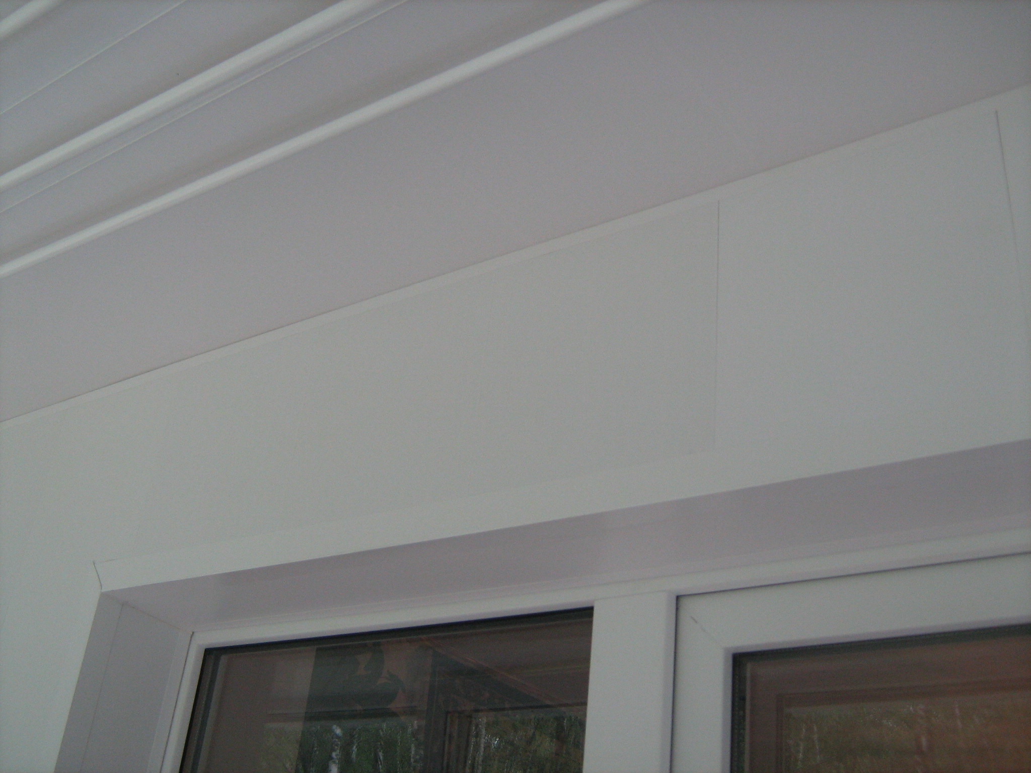

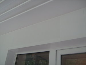

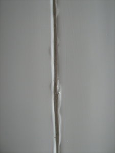

Даже на фотографии видно, что панели отличаются по оттенку. Вживую это еще заметнее

Роман писал(а): Скорее всего, это не косяк монтажников, а некачественная пена
Может пена даёт усадку, а может откосы установлены без хабов и прижима. Теперь только гадать.
Роман писал(а):Довольно часто встречается треснутый или проминающийся порог
Это вечная проблема с балконными блоками. Или подоконники самые дешевые ставят или некачественно устанавливают (либо слишком широкий подоконник, либо опора под ним недостаточная).
Роман писал(а): Даже на фотографии видно, что панели отличаются по оттенку. Вживую это еще заметнее
Как в песне: "Я тебя слепила из того, что было. А потом, что было, то и полюбила". :D

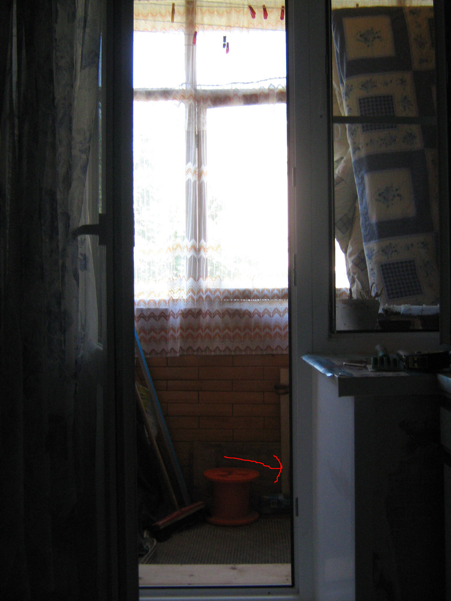

Очень распространенный косяк монтажа - рама "рюмкой"

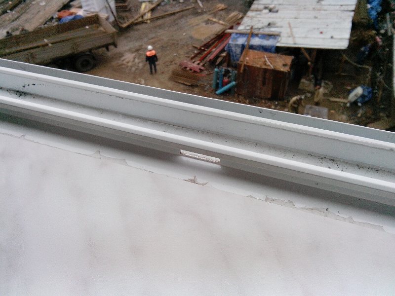

А как вам такой косяк?
Замерщик походу перепутал ширину и высоту, и теперь дренажные отверстия сбоку :D
