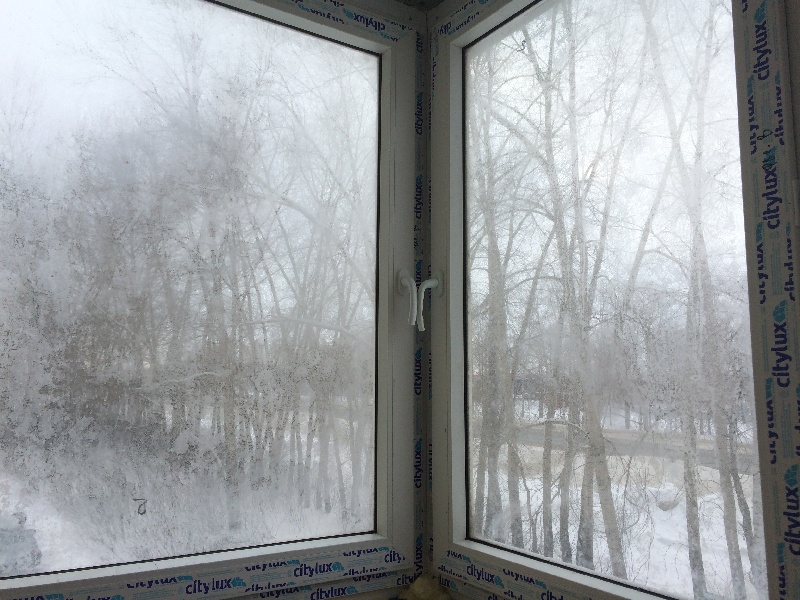

У меня накопилось множество фотографий с различными косяками, буду их постепенно выкладывать. Вот первый пример:
"П"-образнвй балкон. Слева и справа угловые створки не открываются- ручки упираются друг в друга. Чтоб открыть створку, сначала надо снять ручку на соседней створке. Отличный пример ошибки проектировки конструкции. А таких балконов целый дом.

Ха
много лет в Орле наблюдаю такое открывание. Счастливые обладатели всегда улыбаются. А что еще остается

Косяки оконщиков
Решением может быть установка на одну из створок съёмной ручки Hope.

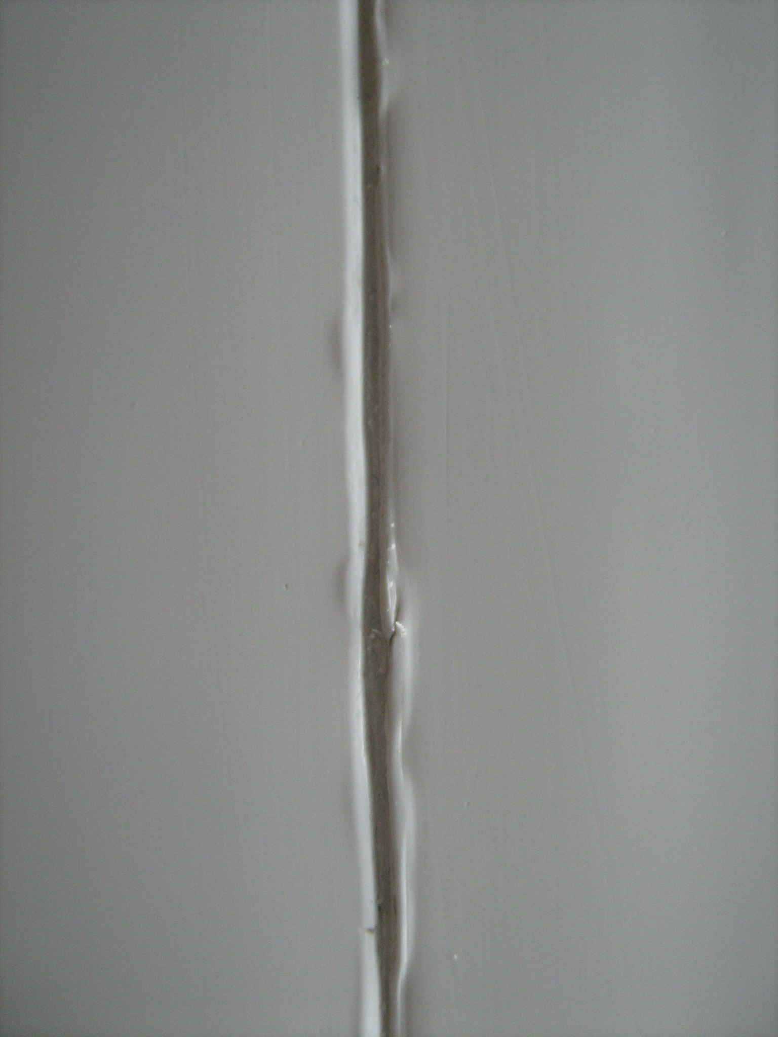

Косяки оконщиков
Что используете для заделки шва? На фото СТИЗ-А?
У нас такой способ практикуют только на раздвижных балконных рамах Provedal, на ПВХ не видел ни разу.

Косяки оконщиков
- учту. По поводу переворотов не могу взять в толк из-за чего так вышло, (фото где шов со СТИЗом(да, это СТИЗ-А) вообще квех тормашками получилосьпросьба использовать фотографии размером не более 800х600 и правильно их ориентировать- иначе тяжело воспринимать
- у нас так ленивые пацики часто ставят, чтобы не утруждаться и не делать нормальную опору. Такие подоконники потом моментом проваливаются.У нас такой способ практикуют только на раздвижных балконных рамах Provedal, на ПВХ не видел ни разу

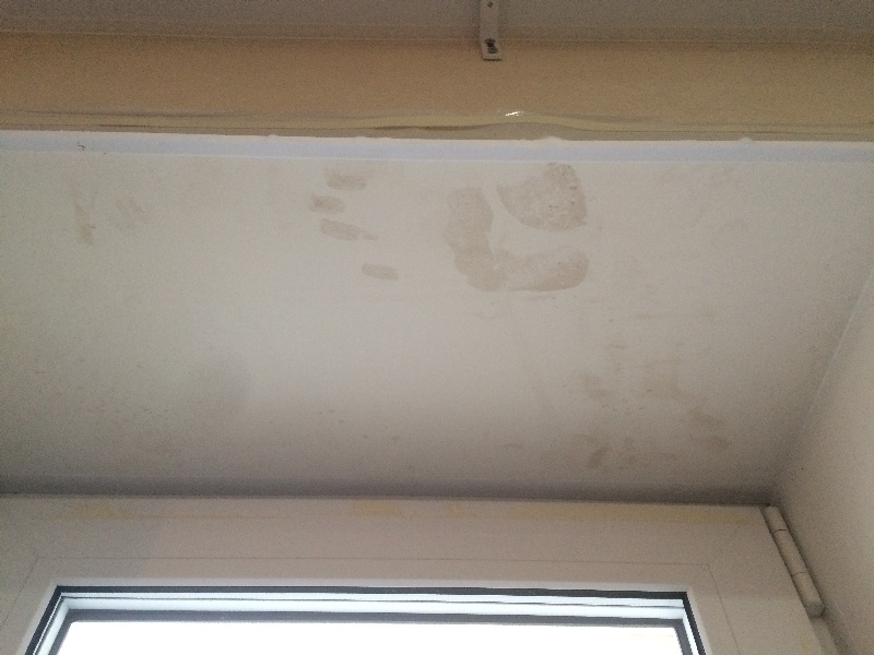

Косяки оконщиков
Ещё один косяк с откосом. Что интересно заказчик принял работу

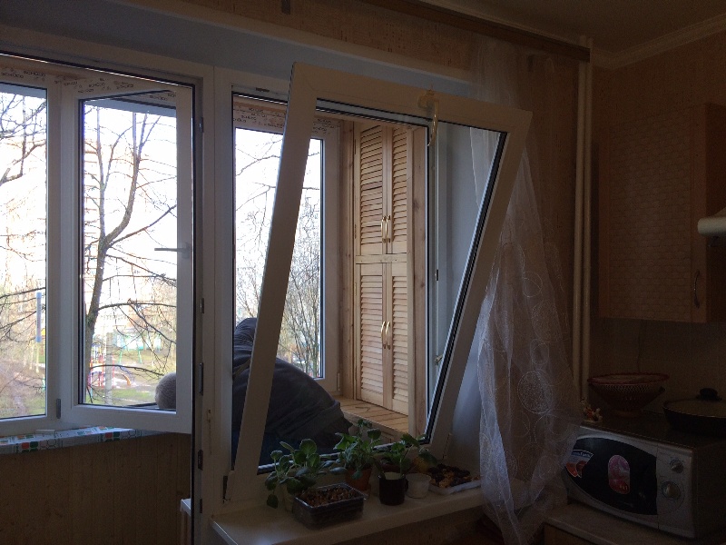

Косяки оконщиков

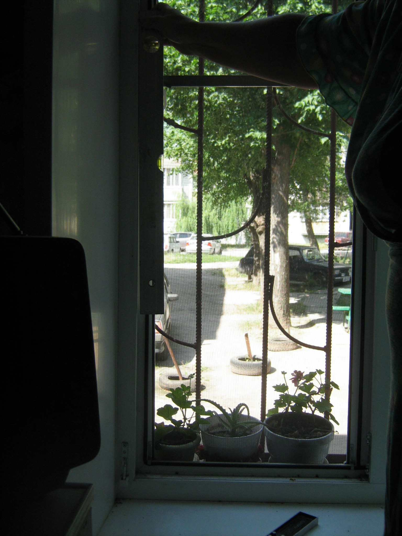

Из недавнего. Бабушка заказала балконный блок с фрамугой для проветривания. Ну, привыкла она к форточке и не захотела поворотно-откидное окно. А вот что учудила фирма изготовитель.
Такую "фрамугу" даже откинуть не получается- мешают занавески. Спасаются "гребешком", который предложил установить мастер по ремонту окон, который позже обслуживал окна.

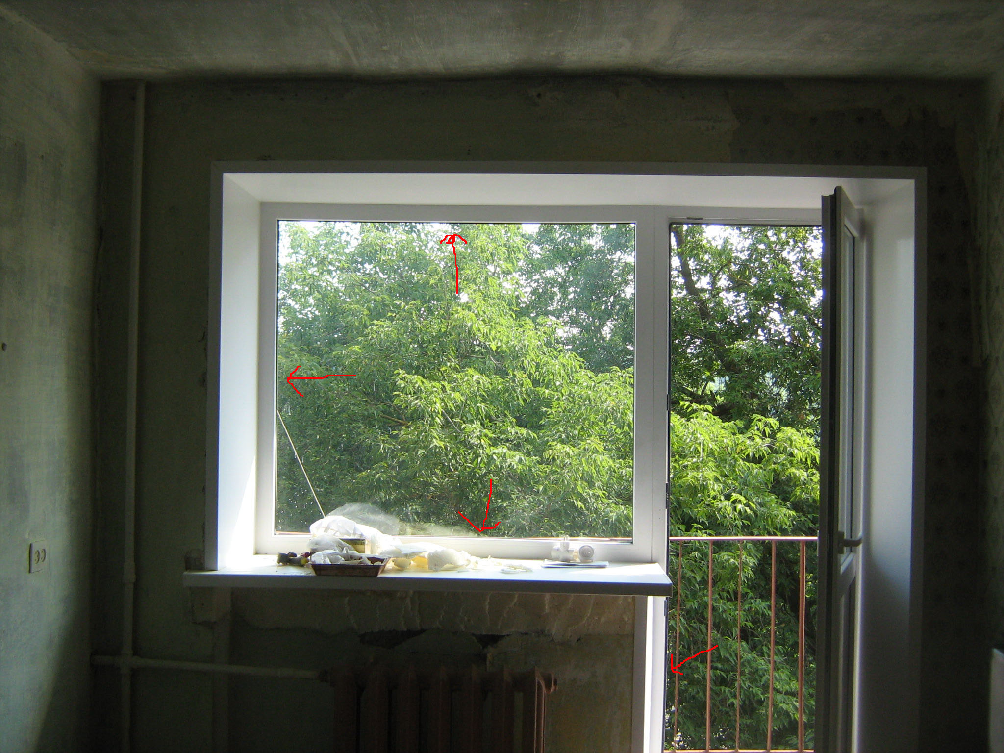

Из последнего. Приехал замерять москитные сетки, а все окна в квартире установлены подобным образом:
Все окна большие по высоте- через окно видно верхнюю четверть. В нижней части сняты подставочные профиля и отлив закреплён сразу на раму, чтоб хоть как-то вместить окно. По-ширине окна маленькие, с обеих сторон доборные профиля.
То ли замерщик так ошибся на всех окнах, то ли спихнули некондицию.

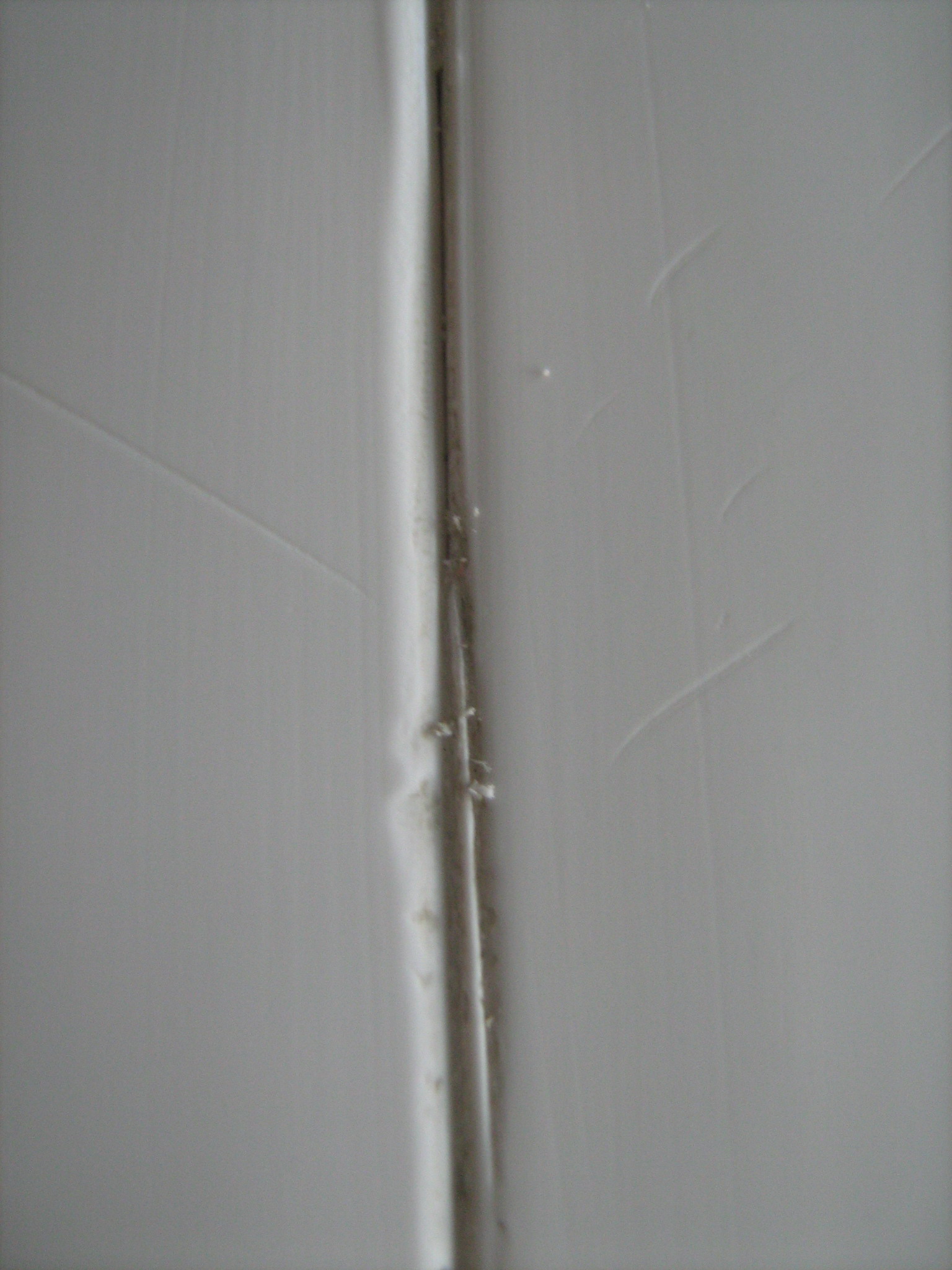

Щель между подоконником и рамой Щель между рамой и откосом
Скорее всего, это не косяк монтажников, а некачественная пена Довольно часто встречается треснутый или проминающийся порог
Вот несколько из них:

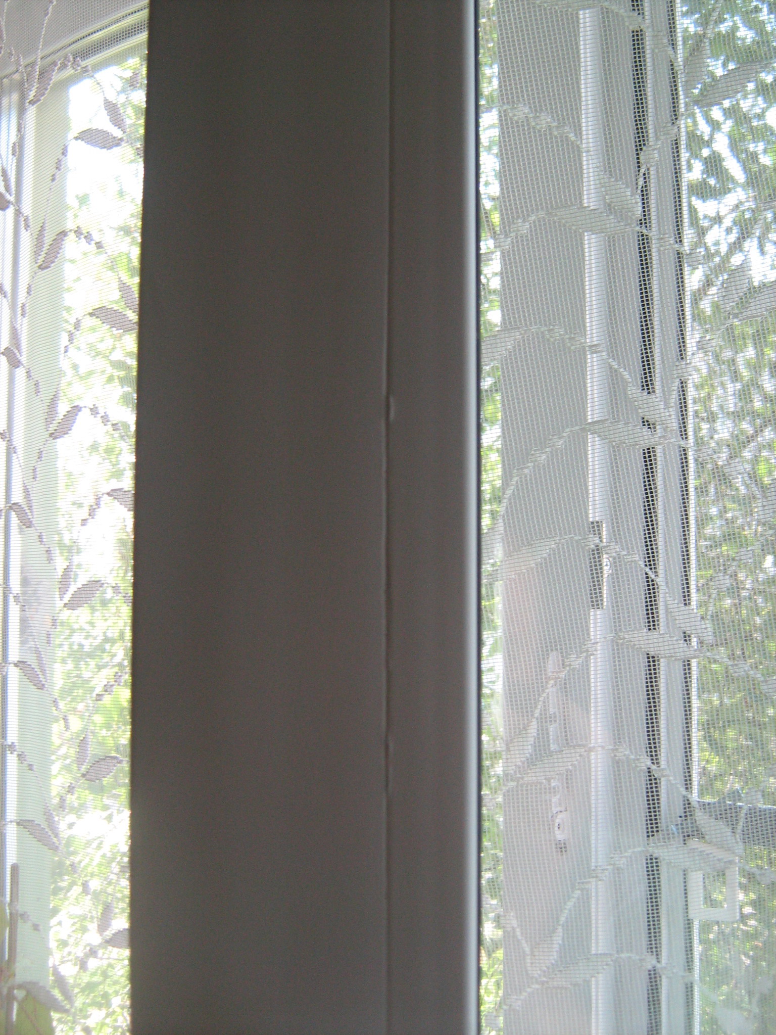

Косяки оконщиков
По-видимому, у монтажников не нашлось подходящих инструментов для снятия штапика (точно знаю, что это монтажники)

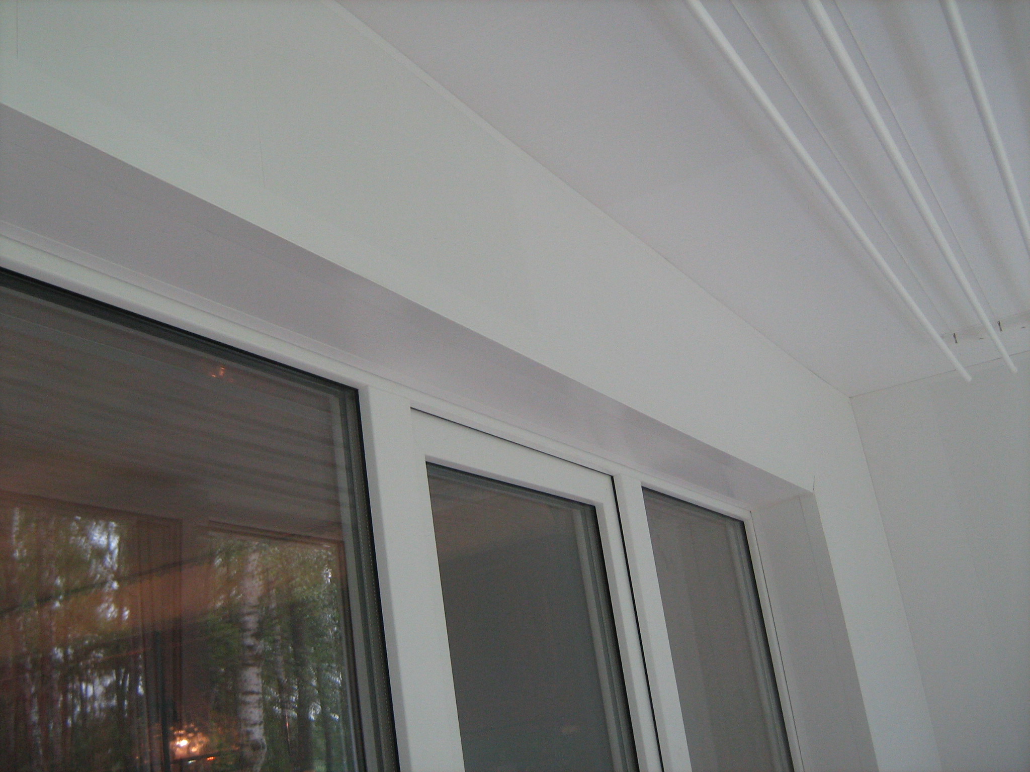

Даже на фотографии видно, что панели отличаются по оттенку. Вживую это еще заметнее

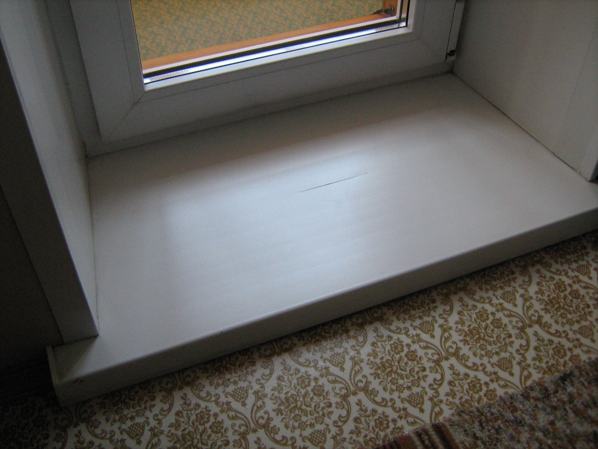

Может пена даёт усадку, а может откосы установлены без хабов и прижима. Теперь только гадать.
Это вечная проблема с балконными блоками. Или подоконники самые дешевые ставят или некачественно устанавливают (либо слишком широкий подоконник, либо опора под ним недостаточная).
