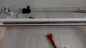

Чет не увидел здесь ни где про этот способ ремонта. Часто сталкиваюсь что створки слабо проармированы и их выгибает в сторону помещения ( чаще всего кашированные).
Разбираю створку , выкручиваю саморезы (кроме крайних ) которыми прикручивается армировка. Выгибаю своим весом створку в нужную сторону и через дополнительную 2 мм пластину прикручиваю обратно.
Часто все это произвожу в месте с заменой фурнитуры, для увеличения точек прижима.

То же так делаю. Но, обычно это входные двери из овнопрофиля.

Метод крепления саморезами в шахматном порядке тоже хорош, но при полной уверенности, что армирование внутри спрошняком, а не кусками ;)

Способ имеет право на существование, при случае опробую. Есть один клиент с коричневыми балконными дверями, у которого петли створки установлены на стыковке окна и рамы. Мучается не первый год.
Исправление прогиба ПВХ створок
Я пробовал только классический метод с армированием в шахматном порядке. На окнах он меня пока не подводил. Как нибудь то же надо попробовать этот способ с дополнительным армированием на какой нибудь входной двери.

Bastion писал(а): Выгибаю своим весом створку в нужную сторону и через дополнительную 2 мм пластину прикручиваю обратно.
Salamander рекомендует использовать фальцевый усилитель на створках высотой более 2-х метров. ;)
А какую пластину вы используете? От чего запчасть? :D
vekshin писал(а): А какую пластину вы используете? От чего запчасть?
Ни от чего просто заказываю пластины оцинкованные.

Могу сказать следующие, в 2018 году у нас стала частая рекламация от того что выгибает створку. Делал точно также оставлял крайние саморезы, но только без доп пластин, и все вставало на место, но можно и доп пластины!
