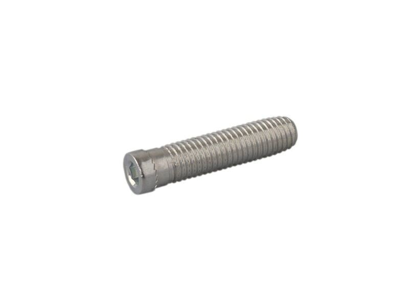

Добавлено: 20 окт 2016 00:15
Дима, спасибо! В интернете нашел их:
Анкерный самонарезающий винт 60/76 мм. применяется для крепления двухсеционной и трехсекционной анкерных петель Loira+ "V" - ТОЛЬКО на "теплые" (с терморазрывом) алюминиевые двери.
Винт покрыт специальным материалом Геомет, который дает высокую антикоррозийную устойчивость по отношению к гальванизации.
Производитель: Fapim (Фапим) Италия
Вот только у ТБМ их не нашел. Запросил у менеджера через форму связи, посмотрим, что ответят.
Замена петель алюминиевой входной двери
Добавлено: 20 окт 2016 23:21
Сегодня получил ответ от ТБМ. У них есть такие винты производства Giesse. Если кому понадобится его описание:
Анкер ввертный 12х75 для петли Domina New (теплый профиль), 05228000
Артикул: GIE0651
Цена 65 рублей, сейчас по акции 40 рублей. Проблема в том, что бесплатная отправка ко мне от 3000 рублей. Попробую найти в городе или попрошу заказать кого нибудь.
