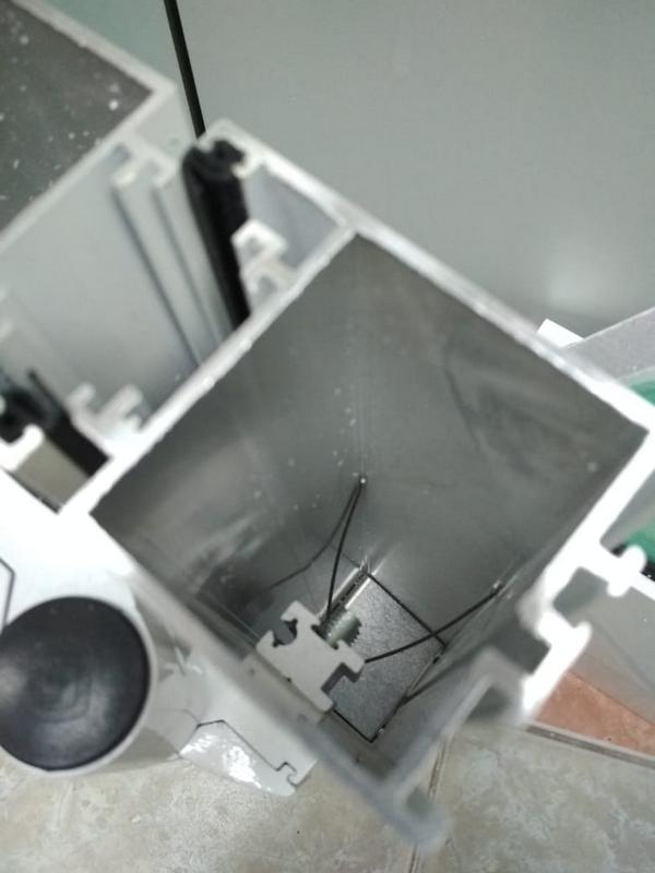

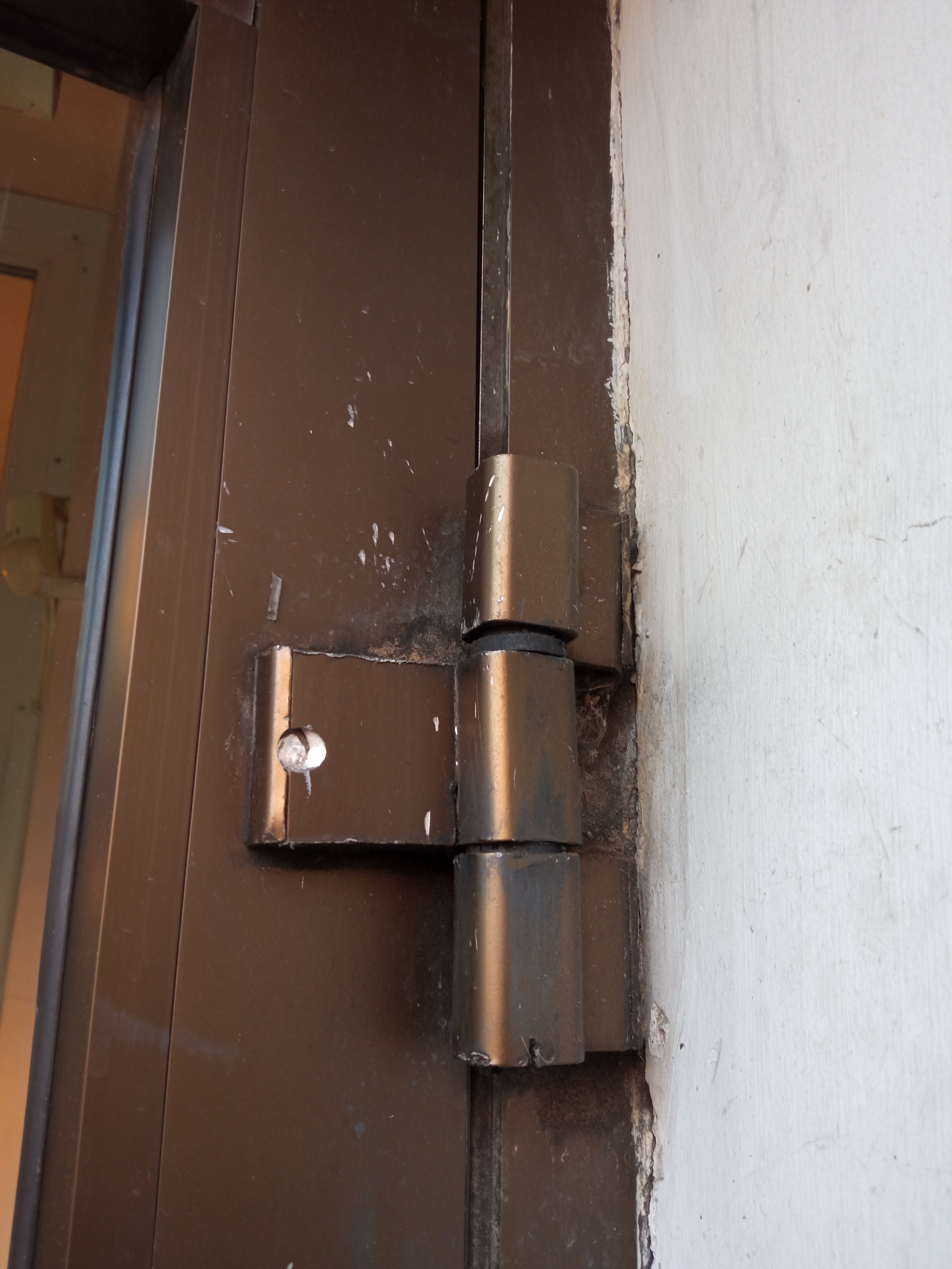

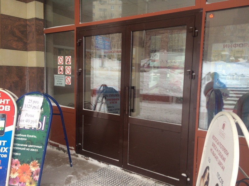

Обратились за заменой петель алюминиевой входной двери. По дверям видно, что ремонтировались они уже многократно и износ приличный. Больше всего меня волнует, что на рабочей створке в области средней петли треснула рама.
Насколько я понимаю, в этой области в раме под петлёй находятся закладные детали и просто так пересверлить раму и сместить петлю не получится. Вроде как-то Дима говорил про какие-то волшебные болты, используемые для этих целей.
Вот на всякий случай петля с другой створки в хорошем состоянии.

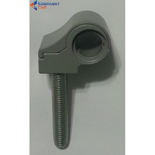

Есть в тбм, самонарезные болты не требующие наличия закладных. Главное, чтобы стенок зацепленных этим болтом было две. Пока болт не болтается, все это работает весьма надежно. Фото искать сейчас долго, но суть состоит в том что он с силой заворачивается в алюмишку в две стенки и стоит там сильно зажатый напругой в теле самих стеночек, и довольно долго может держать петлю.
Это нам дает возможность переноса петли без переноса закладной .

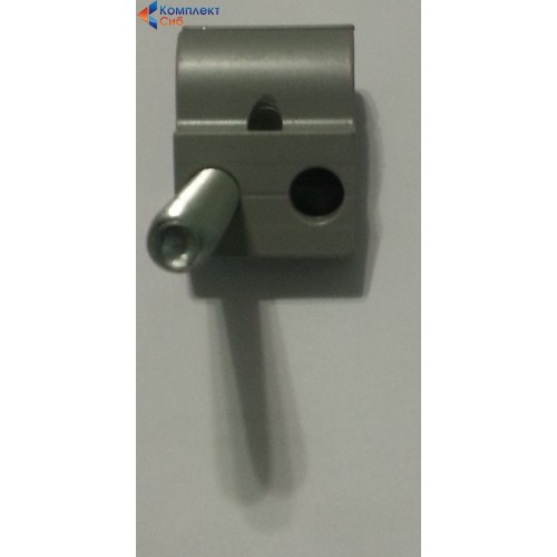

Дима, спасибо! В интернете нашел их:
Вот только у ТБМ их не нашел. Запросил у менеджера через форму связи, посмотрим, что ответят.Анкерный самонарезающий винт 60/76 мм. применяется для крепления двухсеционной и трехсекционной анкерных петель Loira+ "V" - ТОЛЬКО на "теплые" (с терморазрывом) алюминиевые двери.
Винт покрыт специальным материалом Геомет, который дает высокую антикоррозийную устойчивость по отношению к гальванизации.
Производитель: Fapim (Фапим) Италия
Замена петель алюминиевой входной двери
Сегодня получил ответ от ТБМ. У них есть такие винты производства Giesse. Если кому понадобится его описание:
Анкер ввертный 12х75 для петли Domina New (теплый профиль), 05228000
Артикул: GIE0651 Цена 65 рублей, сейчас по акции 40 рублей. Проблема в том, что бесплатная отправка ко мне от 3000 рублей. Попробую найти в городе или попрошу заказать кого нибудь.

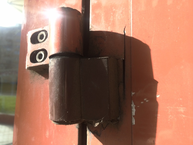

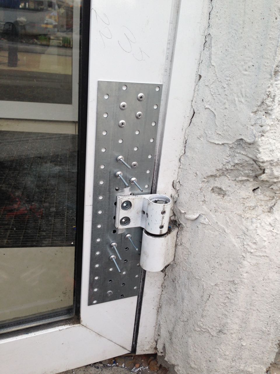

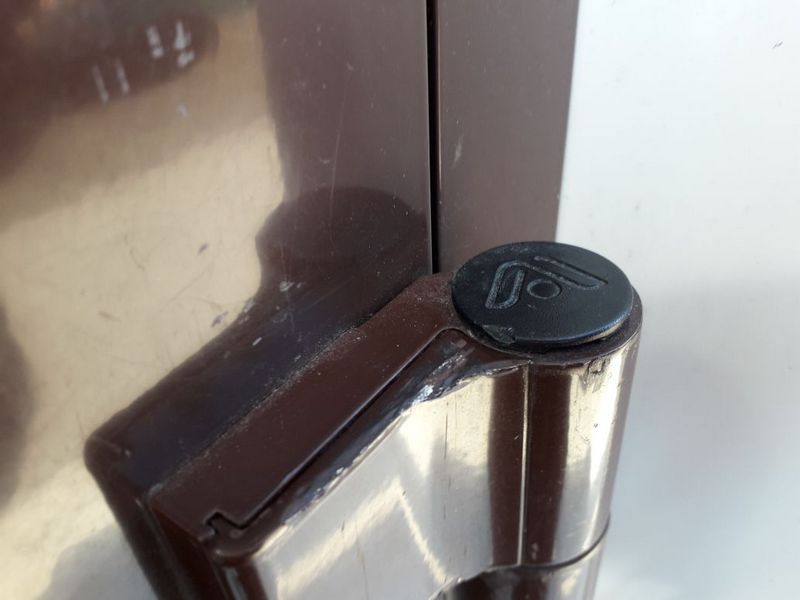

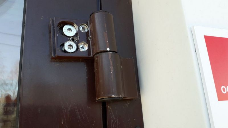

Прислали последствия чужого ремонта. Думаю, надо петли менять. Что за петля кто может определить?

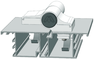

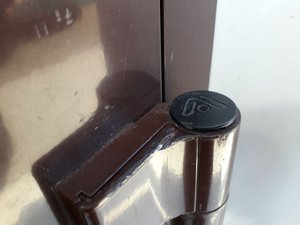

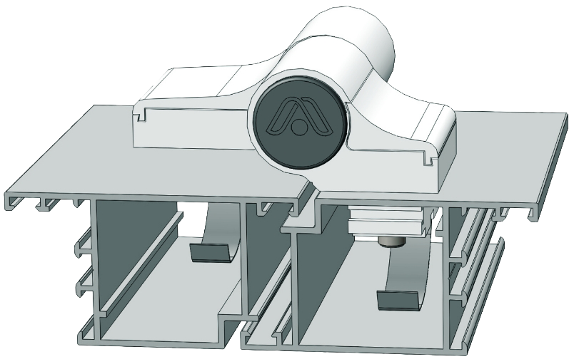

На Savio похоже. На верхней заглушке AV должно быть нарисовано. При замене, нужно быть аккуратным, чтобы закладные не провалились. По одному болту откручивать поворачивать петлю, наживлять...
Прислали логотип. Не Савио - Апейрон (Новосибирск).
- Windowrepair
- Сообщения: 72
- Откуда: Москва

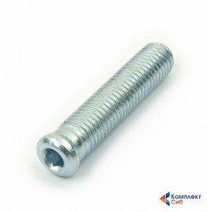

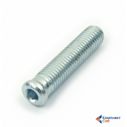

Важно измерить плечи петель от края створки до центра винта и то же самое на раме. Более того, старые петли держались на сухарях. Новые петли могут и не попасть в старые, тем более, упавшие сухари. Но, существуют ввертные втулки. Остальное в свободном доступе.
Добавленные предыдущим мастером дополнительные саморезы не говорят о том, что сухари он уже профукал?
- Windowrepair
- Сообщения: 72
- Откуда: Москва
Не думаю. Судя по взаимному расположению рамной и створочной частей петли, автор лишних саморезов пытался максимально приблизить створку к раме, не найдя способа сделать то же самое регулировкой. А для регулировки нужен специальный ключ, который иногда поставляется вместе с петлей. Если петлю снять, то можно отрегулировать голыми пальцами. А сухари за счет приклепанным к ним пластинчатым пружинам сползают редко.
Закладная.
Ввертные втулки подойдут только для "теплого " алюминия, несколько раз видел как ремонтируют такое , просверлив насквозь профиль и стянув шпильками и гайками. Неэстэтично но всё-таки выход.
То же попадалось. Тогда ещё подумал, что неплохо хотя бы длину болтов рассчитывать так, чтоб не торчали и красить их из баллончика.
- Windowrepair
- Сообщения: 72
- Откуда: Москва
У Савио есть ввертные втулки, но они подходят только для теплого профиля, где могут зацепиться за 2 стенки. Я ставил петли на холодный профиль через резьбовые заклепки. Петли в этом случае нужны трехсекционные.

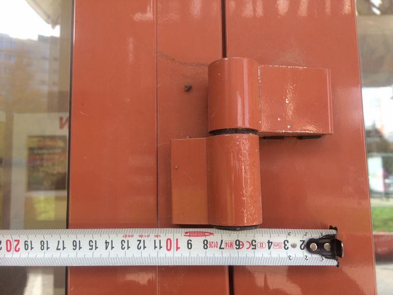

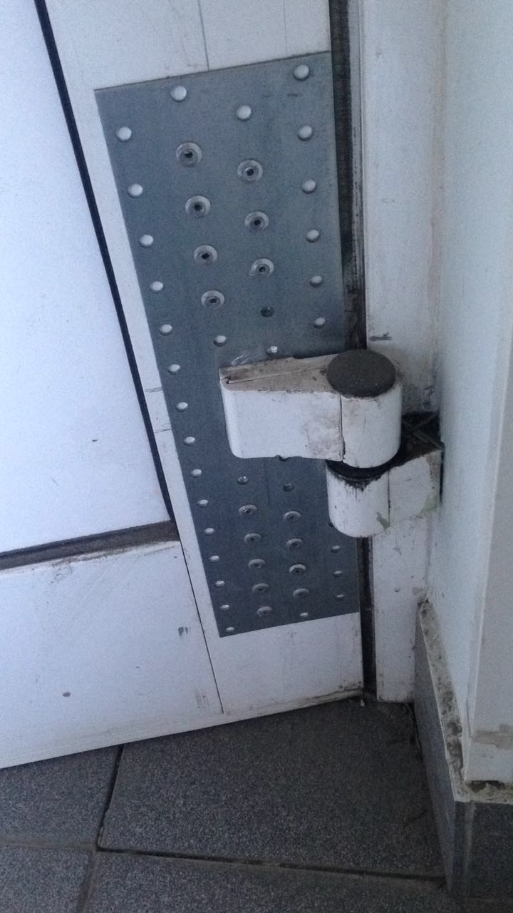

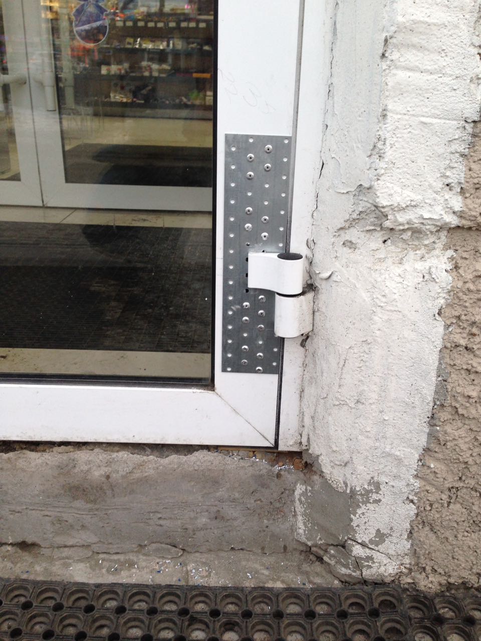

Здравствуйте. Помогите идентифицировать петли для алюминиевых дверей. Установка - 2001 год. Регулировке не поддаются, полотно двери клинит об ответную створку. Документов по дверям нет, посмотреть негде, кто делал - уже не помним
Вопросы специалистам. Спросите тут, если не нашли подходящей темы
Та петлях есть какая-нибудь маркировка? Обычно есть лого на пвх колпачках.
Всё давно разодрано и развальцовано неумелыми регулировщиками
Но постараюсь посмотреть, может что-то уцелело.
